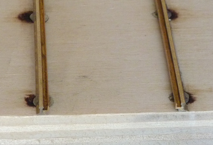

non so se può aiutare capolinea, ma queste sono le mie rotaie Phoenix, in scala 0 ovviamente.

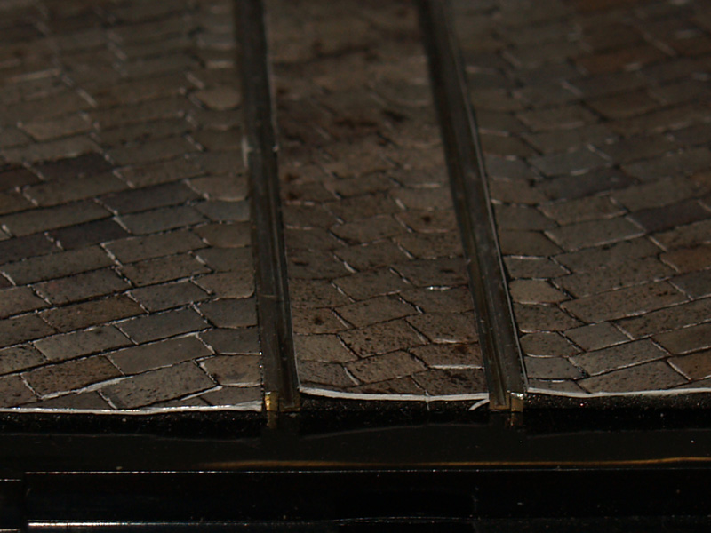

Protoluca, guarda che la fotoincisione è utilizzata per la realizzazione dei binari tramviari proprio da PROTO:87 da te citato (http://www.proto87.com/easy-street-track-system.html)
Non è una soluzione tanto assurda, visto che i binari sono annegati nella pavimentazione stradale e il fungo non è visibile. Il problema è che per avere una profondità accettabile della gola occorre lavorare su lamiere di un notevole spessore, quindi gli effetti di "svasatura" dati dalla fotoincisione possono risultare piuttosto evidenti. Credo inoltre che gli spessori in gioco richiedano impianti di fotoincisione professionali e che sia impensabile farlo con attrezzature casalinghe.
Per la mia necessità di realizzare un pezzetto di binario tramviario in scala H0 per la vetrinetta (quindi circa 20 cm di binario rettilineo senza necessità di far circolare alcunchè) ho risolto in modo simile ai binari in scala 0, ma semplificando ulteriormente il lavoro di saldatura: ho saldato un profilo a U e un profilo rettangolare con questo risutato.
Ho usato stagno in eccesso per rendere argentea la superficie di rotolamento e brunitore o vernice gun-metal per scurire la gola.
Carlo

in effetti è anche meglio del mio sistema perchè nel mio caso la gola ha un sottosquadro non presente al vero che nel tuo non c'è.
