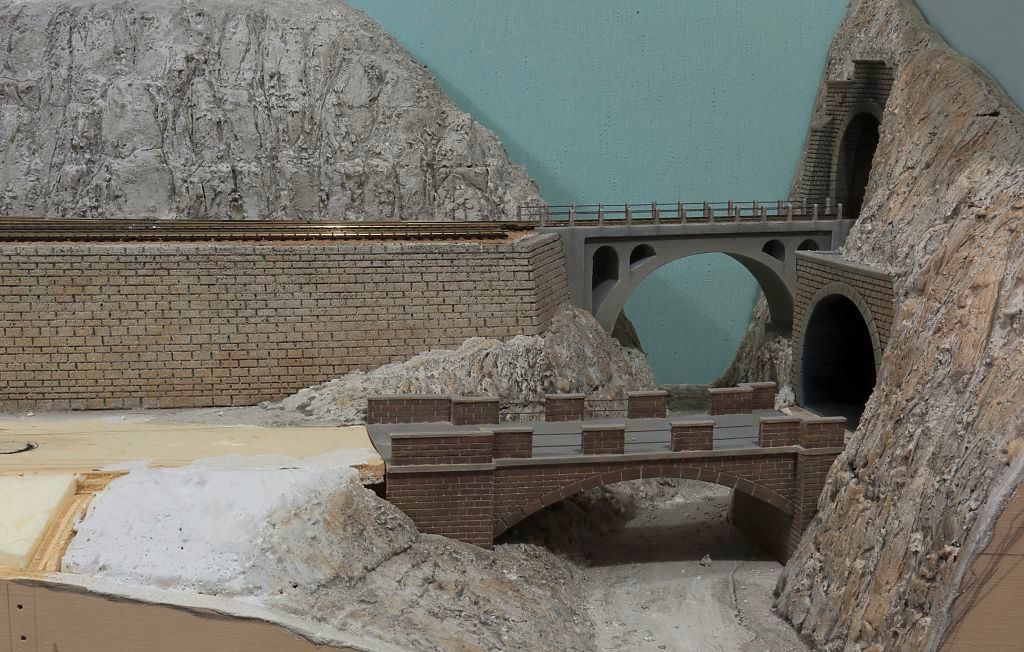

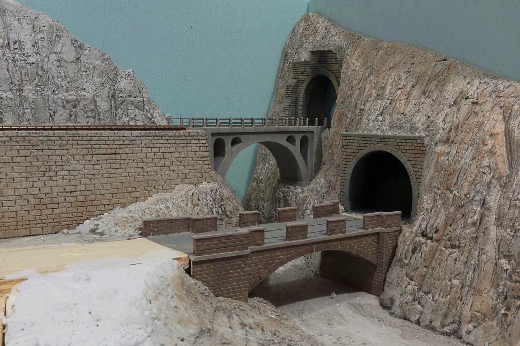

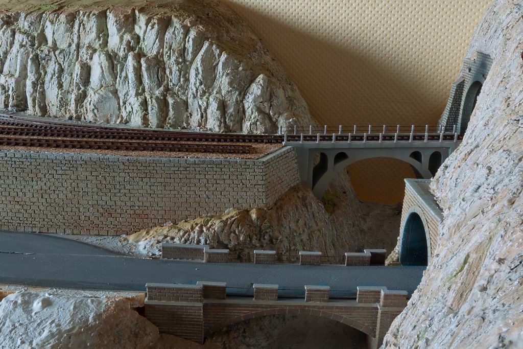

Dopo parecchi mesi ho ripreso a muovere le manine. Al momento sto lavorando sulle pareti rocciose del modulo "gola del fantasma".
Le rocce vanno ancora sfumate con vari colori e ripassate di bianco. Ovviamente manca tutto il resto del paesaggio.
Carlo

Ciao Carlo
Veramente notevole la resa delle rocce!finalmente ti si rivede...
Come le hai ottenute? a cosa ti sei ispirato?
Sarebbe bello avere una visione generale dei lavori.
Complimenti
Adriano

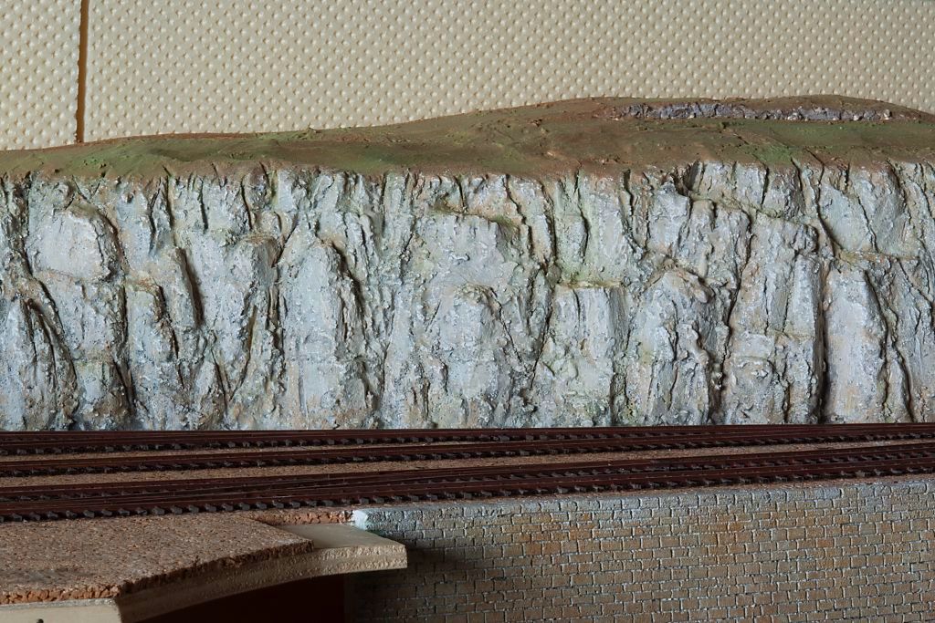

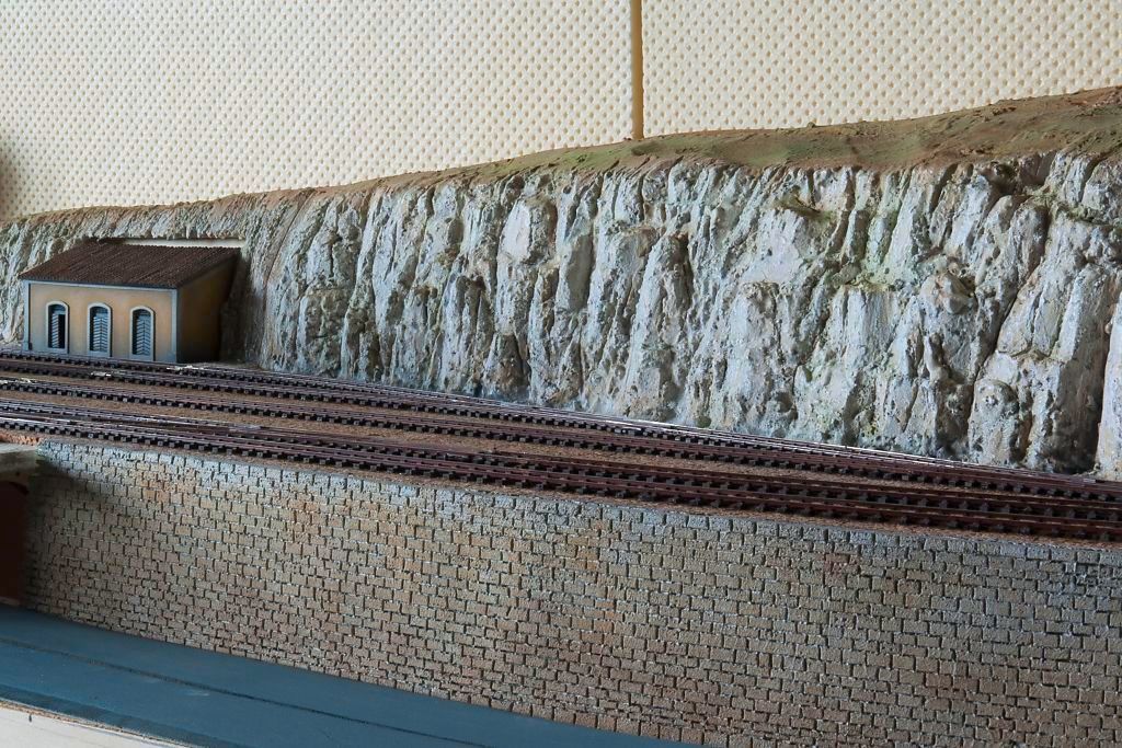

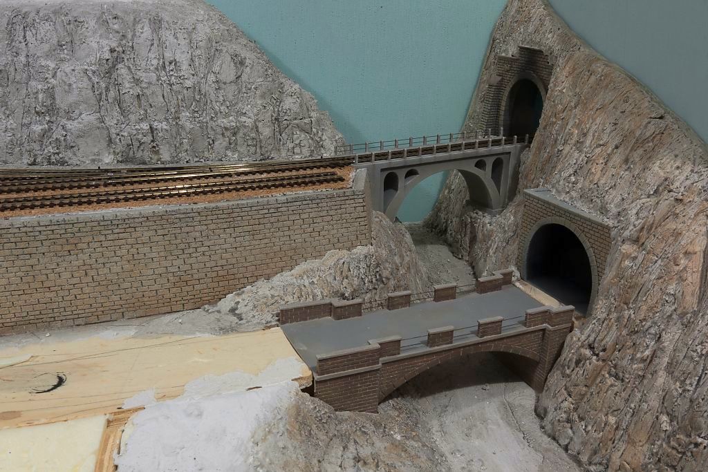

Prima patinatura delle rocce..

Veramente notevole questo lavoro,complimenti Carlo.
Toglimi una curiosita, L´ignoranza e tanta,mia beninteso, per "patinatura" cosa intendi o meglio cosa s ´intende?,visto che la differenza tra il prima e il dopo e incredibile,con questo intervento vengono fuori le profonditá delle crepe non ché evidenziati i volumi della roccia,dando un realismo notevole al tutto,sembra imposibile che sia solo questione di tinte,sembrerebbe che ci siano anche interventi di fresatura a evidenziare i crepacci,ma ho il sopspetto che non sia cosi ,mi piacerebbe sapere,come hai fatto.
Bravo Carlo!!!
Bruno

Ciao Carlo potresti dirci i colori utilizzati per sfumare le rocce?
grazie...
