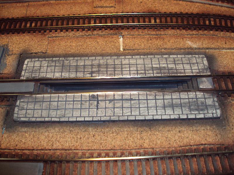

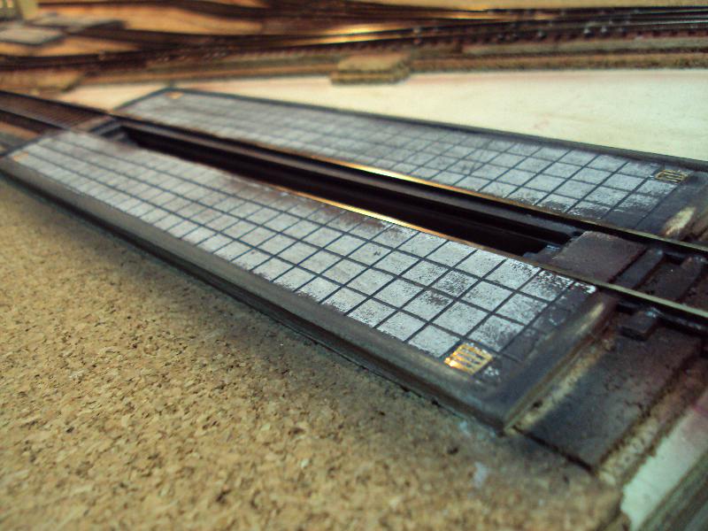

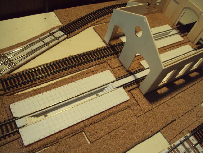

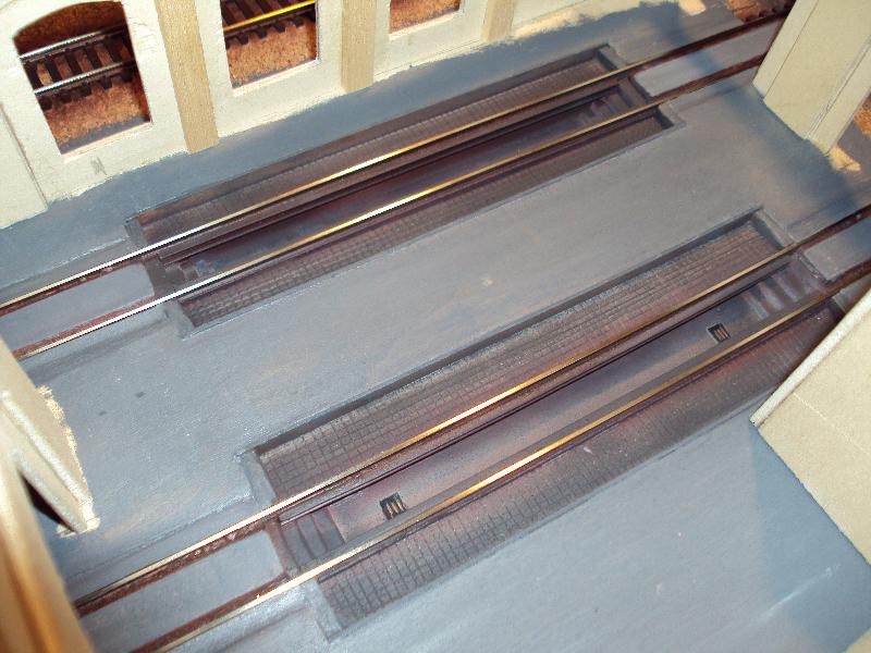

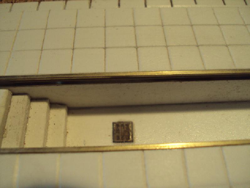

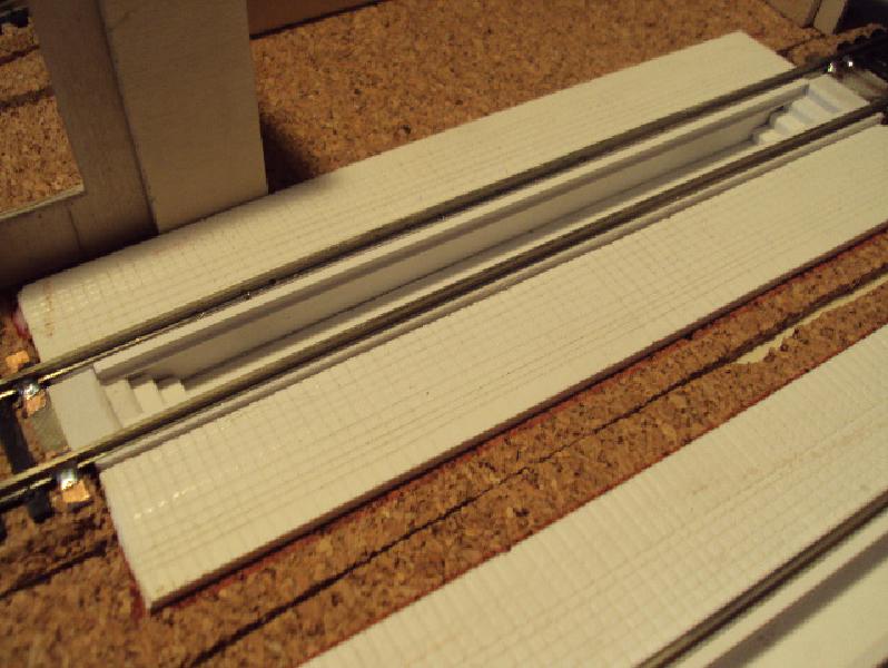

Le tre fosse di visita (Di cui due interne all'officina della rimessa) sono state costruite con il forex e profilato ad H in plastica.
Fossa visitaesterna.jpg [ 86.58 KiB | Osservato 7703 volte ]
Fossa visita interna all rimessa.jpg [ 65.43 KiB | Osservato 7703 volte ]
Fosse visita in costruzione con rimessa.jpg [ 89.93 KiB | Osservato 7703 volte ]
Le tre fosse sono state fognate e le griglie dei tombini sono state realizzate con la fotoincisione di una pellicola di ottone.
Tombino in fossa di visita.jpg [ 33.61 KiB | Osservato 7703 volte ]
Come da schema oltre queste fosse ne è prevista una altra destinata al lavaggio.
La differenza costruttiva (nella stazione di Lapino) è che essa ha anche i marciapiedi al piano del ferro fognati e il cordolo di perimetro che argina la foriuscita dell'acqua di lavaggio.
Anche la coppia di fosse coperte sono diverse da quella esterna. Quest'ultima ha i marciapiedi a filo piano del ferro, le altre due hanno marciapiedi ribassati per agevolare i lavori nella parte bassa del rotabile.
Tutti i marciapiedi delle fosse costruiti in forex, sono stati incisi per simulare il piastrellato.

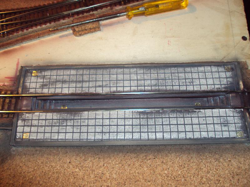

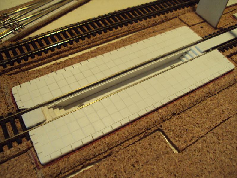

Questa è la fossa di lavaggio:
Fossa lavaggio.JPG [ 88.12 KiB | Osservato 7597 volte ]
Fossa di lavaggio.JPG [ 74.28 KiB | Osservato 7597 volte ]

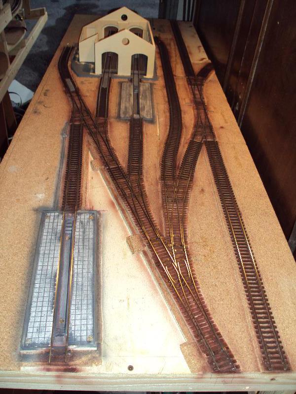

MessaggioInviato: martedì 10 luglio 2012, 8:25
Messaggi: 1026

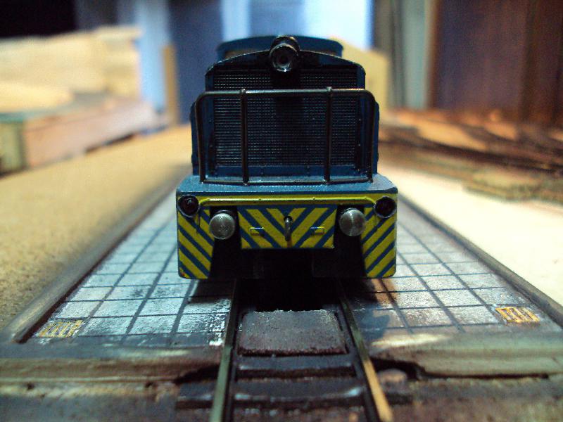

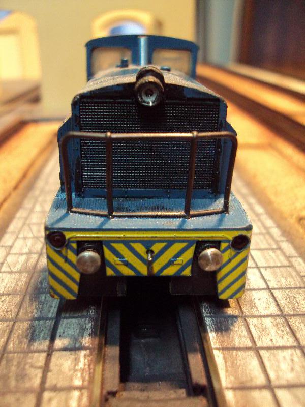

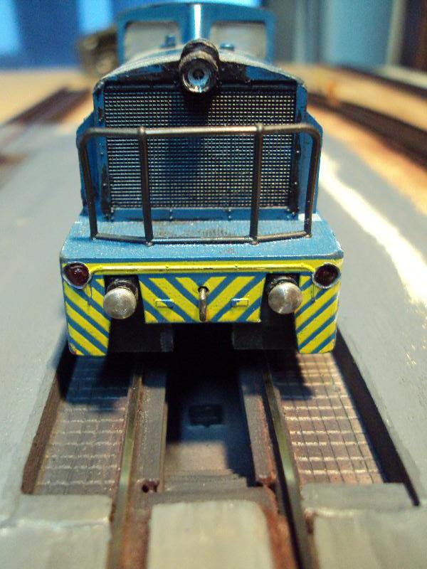

Coppia fosse.JPG [ 73.06 KiB | Osservato 7594 volte ]
Fossa esterna.JPG [ 103.64 KiB | Osservato 7594 volte ]
Avanzamento lavori rimessa 10072012.jpg [ 88.86 KiB | Osservato 7594 volte ]
Loco su fossa lavaggio.JPG [ 64.71 KiB | Osservato 7594 volte ]
Loco su fossa esterna.JPG [ 74.72 KiB | Osservato 7594 volte ]
Loco su fossa interna.JPG [ 71.95 KiB | Osservato 7594 volte ]
