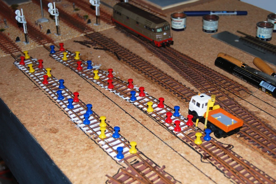

Questo e' il metodo che ho usato io, strato di vinavil e fissaggio fino all'asciugatura con puntine colorate
image.jpg [ 211.53 KiB | Osservato 3451 volte ]

Ottimo, anch'io uso il tuo stesso metodo, di vinavil ne metto anche meno, giusto una striscia sotto le traverse.

Ma infatti ognuno opera come meglio crede e si trova a suo agio. Però a me piace la fedeltà spinta, nel reale non esistono collegamenti rigidi tra sovrastruttura ferroviaria e superficie, e lo stesso ballast serve per rendere elastico il collegamento di cui sopra.
Inoltre separo le traversine tra di loro una ad una e le distanzio a seconda del tipo di rotaia per rendere il tutto più veritiero, poi sagomo fuori opera il tratto di binario e lo adatto al tracciato prima di posarlo, successivamente stendo il vinavil con una leggera pennellata e poi scendo il binario sulla sede bloccandolo come da fotografia postata. Lavoro molto veloce, pulito, preciso, poi come dicevo in apertura ognuno opera secondo le proprie esperienze. :D
