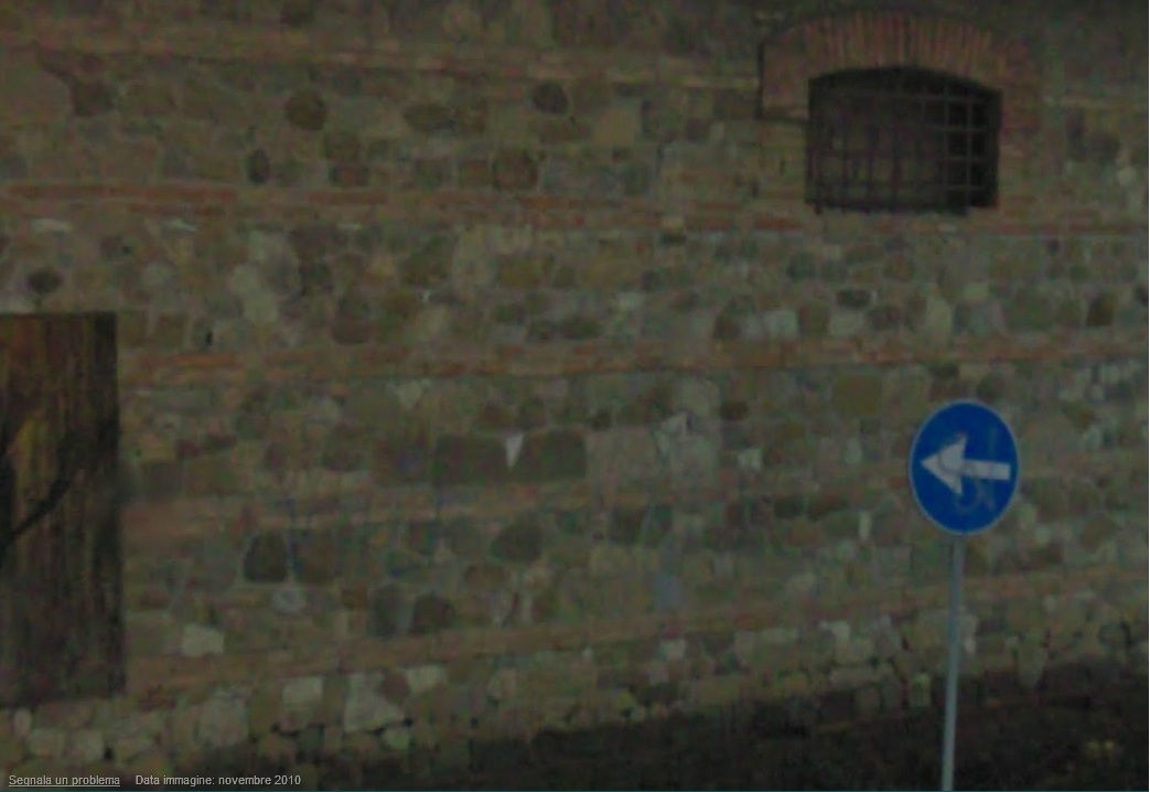

Secondo voi, qual è il metodo migliore per rappresentare una parete di mattoni/pietre come quella in figura?
Considerando l'estensione (ampia), la mia pazienza nell'incidere e la mia vista (scarse, entrambe :? ), esistono metodi rapidi e di buon effetto per rappresentare in maniera verosimile una texture del genere? Magari lastrine commerciali (tipo redutex o in plastica), o sistemi di incisione rapidi? Quando farò il lavoro, comunque, non avrò problemi nel testare le varie tecniche!

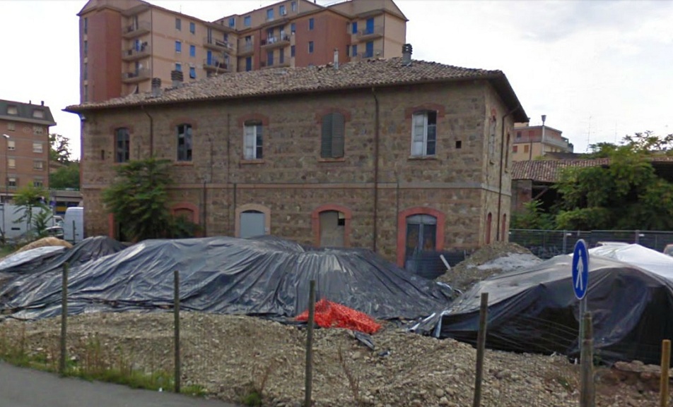

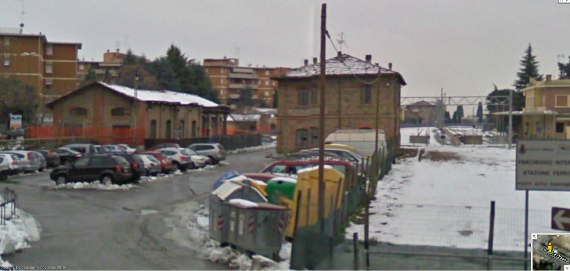

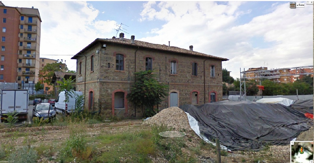

In calce al messaggio, aggiungo qualche immagine della stazione di Vignola (il vecchio FV - screenshot da google streetview): considerate che sono così rivestiti (o costruiti...?) tutti gli edifici che sorgeranno sul plastico (l'intonacatura delle pareti è fuori discussione, piuttosto non metto gli edifici!)!

L'unica idea che vedo praticabile, se non si vuole incidere il materiale, è usare per il rivestimento del fabbricato una elaborazione photoshop del texture della stazione reale.
Il problema è il doppio corso di mattoni a cadenza regolare, che non permette la facile utilizzazione di materiali come il redutex.
Ci sono alcuni articoli in tal proposito apparsi su Locorevue o su Model Railroader.
Ovviamente, la tridimensionalità verrà almeno in parte meno, ma non credo che il risultato sia pessimo, soprattutto se avrai cura di riportare in rilievo le cornici.

Il rivestimento fotografico è un'idea... Ci sono da valutarne gli aspetti, sicuramente a suo tempo farò delle prove (occorrerà, certo, un ottimo servizio fotografico :D !).
Il forex è senza dubbio un'ottima alternativa, ma il fatto è che ci sarebbe da incidere un'estensione immensa (FV, MM, RL+RV, magazzini vari, ecc. :shock: ) di pietre e mattoni anche piuttosto piccoli, e che so già che a fare cose lunghe e ripetitive, man mano che mi stanco inizierei ad essere piuttosto impreciso :roll: ... Ma avendo pazienza, facendo un pezzetto alla volta, impiegando un paio di vite, dovrei farcela :mrgreen: ...
Nonostante tutto ho scelto Vignola proprio per il rivestimento caratteristico che avevano i suoi fabbricati...

Intervengo nuovamente per dire che l'uso della fotografia per fare degli edifici è un mio pallino. Come al solito non ho inventato niente: sulle riviste americane da tempo sono rappresentate tali idee. Bisogna provare a vedere cosa si riesce a fare.
Secondo: a mio avviso è molto più importante "dare un'idea" di dove la ferrovia è situata piuttosto che riprodurre quasi esattamente i luoghi: non dobbiamo mai dimenticare che questo è un divertimento e non un lavoro. Perciò tutto ciò che ci dà gioia è benvenuto. Conseguentemente una bella compagnia free-lance ma verisimile (rammento i carri Agri-Frigo fatti con le decals prodotte da Alex Corsico!)

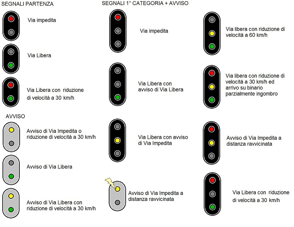

Un piccolo regolamento segnali: proposte, critiche, suggerimenti sono ben accetti... (è un'idea, non è detto che la metta in pratica, ma sono curioso delle vostre critiche).
Il segnalamento si basa su 3 tipi di segnali: 1^CATEGORIA/PARTENZA semplici, 1^CATEGORIA/PARTENZA a 3 luci/1^CATEGORIA+AVVISO, AVVISO; I fuochi hanno luce di colore fisso (come quelli stradali), all'occorrenza può lampeggiare uno od entrambi i fuochi, sia insieme che alternativamente.

Mi pare che vada bene. Tanto più che poi, di fatto, nei plastici la segnaletica non è così utilizzata. A mio modo di vedere (personalissimo!) è più una iniziativa mentale, filosofica direi, più che pratica. Infatti se si "fanno" i treni, già si sa cosa quel treno deve fare e, quindi, il segnale non è indispensabile. Consideriamo peraltro che il segnalamento sulle linee a s.r. della Sicilia era praticamente inesistente.
Anzi mi pare che troppi segnali rendano un po' falsa la riproduzione della realtà. Nel caso di Bomby, un segnale di partenza non sarebbe indispensabile mentre mi pare ci sia a malapena lo spazio per un segnale di protezione.

Sulle concesse i 60 km/h in deviata in genere sono.... un sogno!
Io adotterei (come hanno fatto praticamente tutte le concesse che hanno attrezzato gli acei con i finanziamenti degli anni '90) il tipo di segnale che hai usato tu, precisando che:
- l'avviso di arrivo su binario ingombro è rgg, come su RFI, e che si adotta esclusivamente nelle stazioni di testa, ove non è necessaria la terza luce verde;
- la combinazione R/V indica la via libera su percorso deviato e si adotta solo in corrispondenza dei segnali di partenza nelle stazioni a losanga, mentre la protezione, al limite, è G/V.

@ Andrea: infatti è un po' un esercizio di stile. I segnali di partenza ci stanno anche... non so se utilizzerò i classici FS o questi, ma tanto per "giocare" ho provato ad inventare questo sistema...
@ Antonio: i 60 km/h erano solo per inserire un aspetto in più (ce n'era uno libero). Pensa che tempo fa avevo fatto un sistema analogo: con lampeggiamenti vari ed eventuali avevo fatto l'avviso a 100 km/h ed anche la protezione, ecc. La combinazione R/G/G è impossibile: i colori hanno posizione fissa!
Forse negli avvisi mi sono sbagliato a scrivere la didascalia: il segnale G/V indica l'avviso di riduzione di velocità a 60 km/h con avviso di via libera.
E' un sistema molto semplice, sia da costruire (bastano una manciata di normalissimi led dei colori più comuni) che da gestire (una matrice di diodi e via...): forse non è completo, ma per un plastico freelance è ottimo.

A Perugia S.Anna abbiamo il RGG con i segnali tipo concesse. Ovvia che manca la luce verde, sostituita dalla seconda luce gialla; del resto, a che servirebbe il verde?
Peraltro la terza luce verde manca anche ogni volta che in una stazione non è ammesso il libero transito: in questo caso il segnale di protezione è a due vele: R e G, al fine di comporre gli aspetti di segnalazione conseguenti (R, G se l'arrivo avviene in ct, RG se l'arrivo avviene in deviata).
Un tempo, presso Ferrotranviaria l'arrivo con binario occupato veniva dato con il Rosso lampeggiante!!!!
