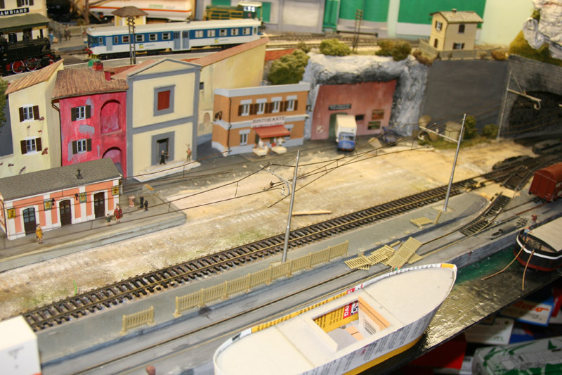

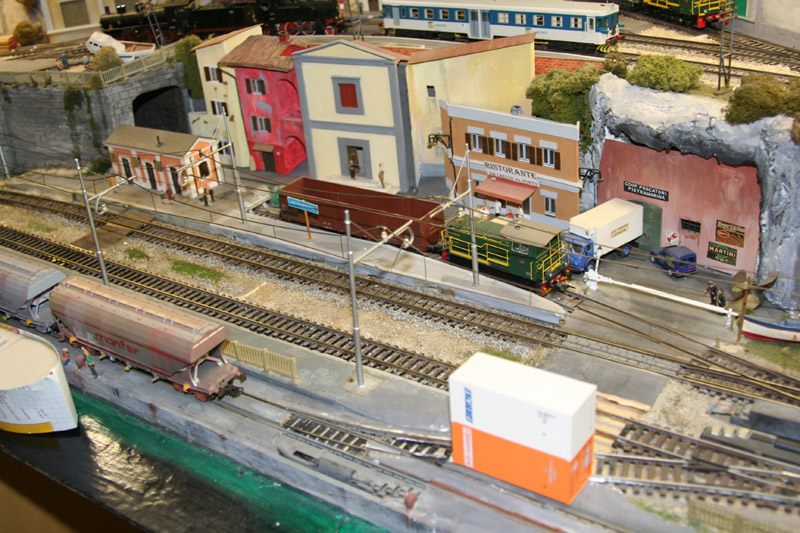

Posto due foto per far vedere una foto prima dei lavori ed una foto di oggi.
Pietramarina durante.jpg [ 160.15 KiB | Osservato 7287 volte ]
Pietramarina prima.jpg [ 181.89 KiB | Osservato 7287 volte ]

Nonostante il caldo i lavori procedono. La eliminazione del vecchio ballast è però una gran faticata! Ho inumidito tutto il piano e, poco a poco, ho tolto il grosso. Adesso gli sto dando di carta vetrata ma...giù sudate! Sono stati eliminati i marciapiedi. Oggi toccherà al binario del tram e a quello del porto...

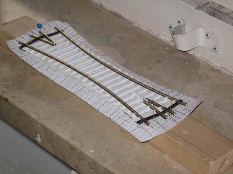

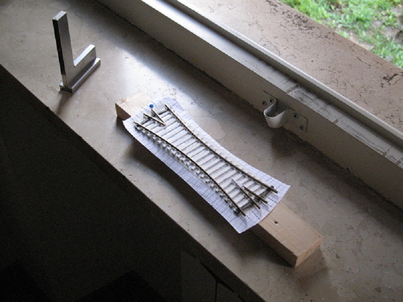

Prime immagini del primo gemello.
Il "signorino" Silvestro era nell' orto mentre fotografavo l' inglese in costruzione.
Capirai, avevo appena innaffiato, è andato a godersi il frescolino.
Fabrizio.
IMG_2014.JPG [ 239.3 KiB | Osservato 6983 volte ]
IMG_2018.JPG [ 159.99 KiB | Osservato 6985 volte ]
IMG_2015.JPG [ 147.47 KiB | Osservato 6985 volte ]

Le traversine sono come quelle dei binari commerciali, in plastica, comprese le piastre. Il codice del binario, per non creare difformità col resto dell' armamento, posato quando il cod 75 non esisteva, penso sia venuto fuori circa 15 anni dopo, è in cod 100.
Non potevo usare materiali diversi dalla plastica, cercando di armonizzare questa cosa con il resto del bellissimo plastico.
Fabrizio.
