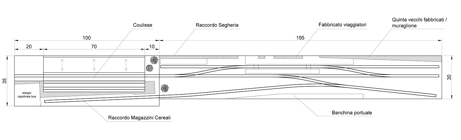

A proposito di cuolisse...sto realizzando un plastirama. Dato che il pannello contenente la "scena" è di appena 195 x 30, sto sfruttando il modulo "Coulisse" per allungare la scena, realizzando un'ulteriore quinta che nasconde il ponte trasbordatore aumentando la possibilità di manovre e quindi il divertimento...

Ottimo, NE120!
Mi piace proprio!
Un timesaver in grande!

Grazie Antonio! ...adesso devo studiarmi il sistema di movimentazione del ponte... Pensavo, senza complicarmi troppo la vita, alle due solite guide per cassetti alle estremità, mentre al centro volevo inserire una barra filettata collegata ad una manovella esterna. La barra passerebbe attraverso due dadi bloccati nel telaio del ponte mobile, e ruotando manualmente la manovella dovrei garantire il movimento... :roll:

La soluzione che proponi dovrebbe funzionare senza troppi problemi.
Per centrare i binari, cosa pernsi di fare? Un sistema di blocco a pallina, o semplicemente un allineamento "a vista"?

Comprato stamattina tutto l'occorrente! Barra, bulloni, rondelle, guide per cassetti,...resta solo da mettersi a lavoro :wink: Allineamento a vista, ...sono solo 3 binari e comunque la barra filettata mi dovrebbe permettere un posizionamento preciso e fermo. :wink:
