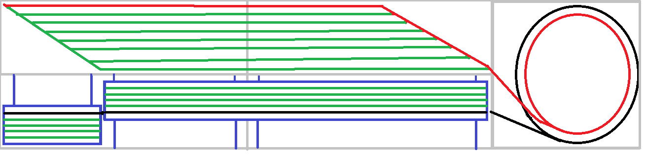

I frequentatori del forum avranno capito che mi riferivo alla STAZIONE DI LAPINO.
Come descritto sul proprio topic è composta da quattro moduli di 1,50 x 50 cm, accoppiati a formare i tre metri per uno.
Nel progetto originale sfruttavo solo due moduli laterali come ricovero treni, gli altri due erano previsti per alloggiare circuiti elettrici.
Mi stà passando per la testa dopo una giornata a pensare a possbili soluzioni, di modificare tutto il sotto, sfruttare tutto il metro disponibile (magari sarano 94 cm), e creare lo spazio necessario per costruire una bella coulisse a scorrimento laterale; magari perchè no, lunga tre metri, (oppure due coulisse in linea una da 2,40 e una da 60 cm) e accanto anche la stazione nascosta...
Faccio uno schema e lo posto...

Ecco lo schema finale:
Schema ricovero treni.png [ 14.58 KiB | Osservato 1563 volte ]
Cosa ne pensate :?:

Mi autorispondo: (faccio tutto da me :D )
Con questa opzione lavorerei troppo nello stretto e farei un appiccicaticcio.
La soluzione mista non va bene, anche perche realizzare una coulisse da 25cm o più grande non cambia al livello di progettazzione, e soprattutto volevo eliminare scambi e motori ed in questo caso sarebbero lì....
Questa mattina ho "levato il vin dai fischi", scegliendo la soluzione più dolorosa ma al tempo stesso la più pratica; ho modificato tutta la parte sottostante dei quattro moduli. Ho eliminato i listelli centrali inferiori, li ho aggiunti nella parte superiore come rinforzo, ed ho così creato uno spazio di 94 x 250cm, area sufficente per costruire una coulisse automatizzata degna di questo plastico.
