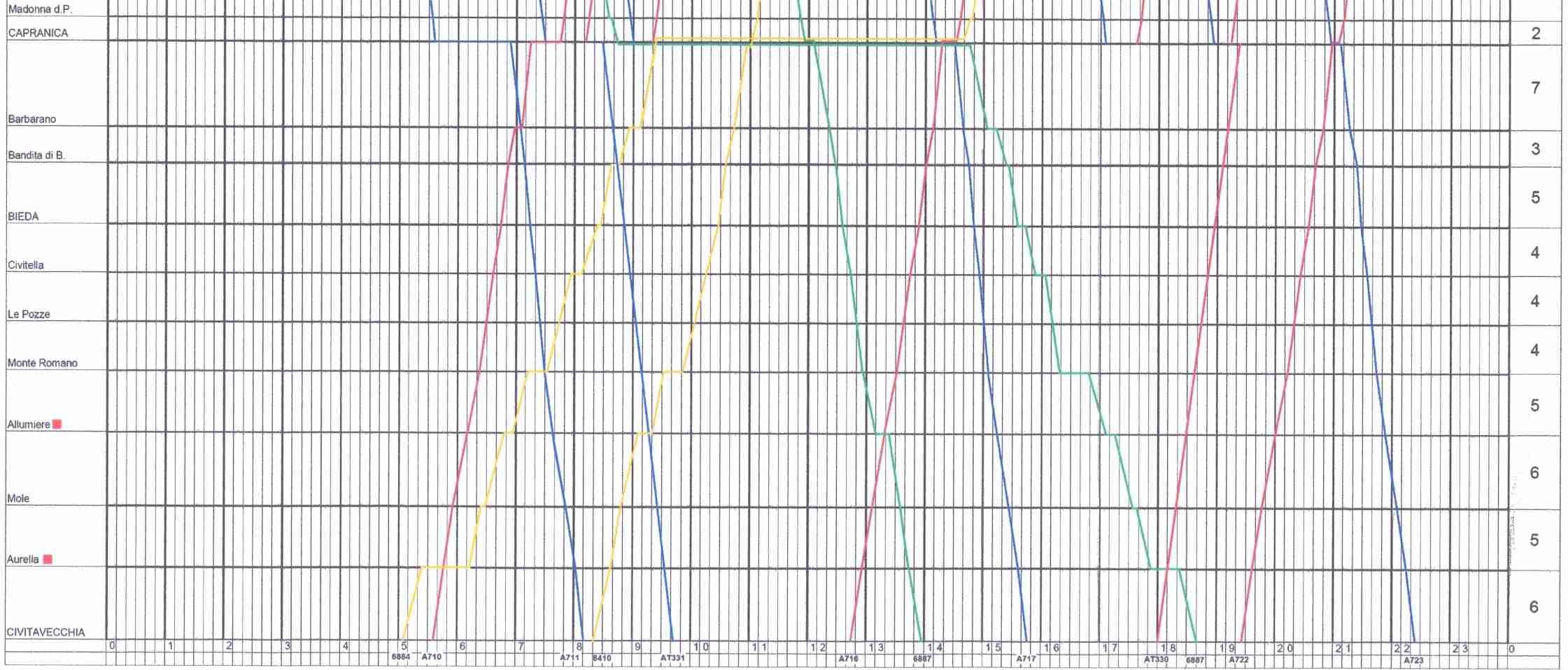

Ho elaborato un primo orario partendo da quello reale aggiungendo i seguenti convogli:
AT331 servizio estivo diretto Viterbo-Capranica-Civitavecchia (littorina)
8410 merci per Terni (carbone)
AT330 servizio estivo diretto Civitavecchia-Capranica-Viterbo (littorina)
8409 carri vuoti da Terni.
Attendo consigli e suggerimenti
Roberto
orario-graf-2.jpg [ 199.59 KiB | Osservato 988 volte ]
