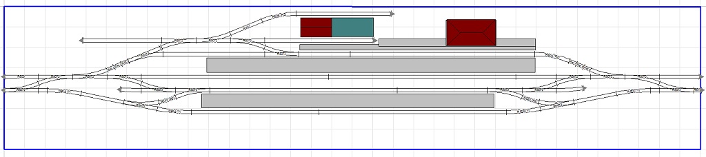

Questa è la mia idea rielaborata (molto) velocemente. Come lunghezza sono 3,40 m, la larghezza totale, meno di 70. La stazione è su una linea a doppio binario con binario di precedenza centrale, oltre ad un binario che da accesso allo scalo (il primo). Come lunghezza, non siamo messi malaccio: minima 1,4 m nei binari centrali. Volendo la si può allungare, lavorando bene sulle comunicazioni e sugli accessi (se c'è spazio prima della stazione, rosicchiando qualcosa). Un'ottima idea sarebbe arrivare alla stazione con i binari già divaricati: in tal modo si riuscirebbero a guadagnare cm preziosi.
La cosa migliore che tu possa fare è postare uno schizzo, quanto più preciso possibile, dell'andamento dei binari nei pressi della stazione, indicando misure, raggi di curvatura e, circa più o meno, l'angolo di inclinazione del fascio binari. Così potremo essere più precisi (per fare un paragone: non puoi arredare una stanza se non sai nemmeno com'è fatta, e quali sono i vincoli presenti!)...

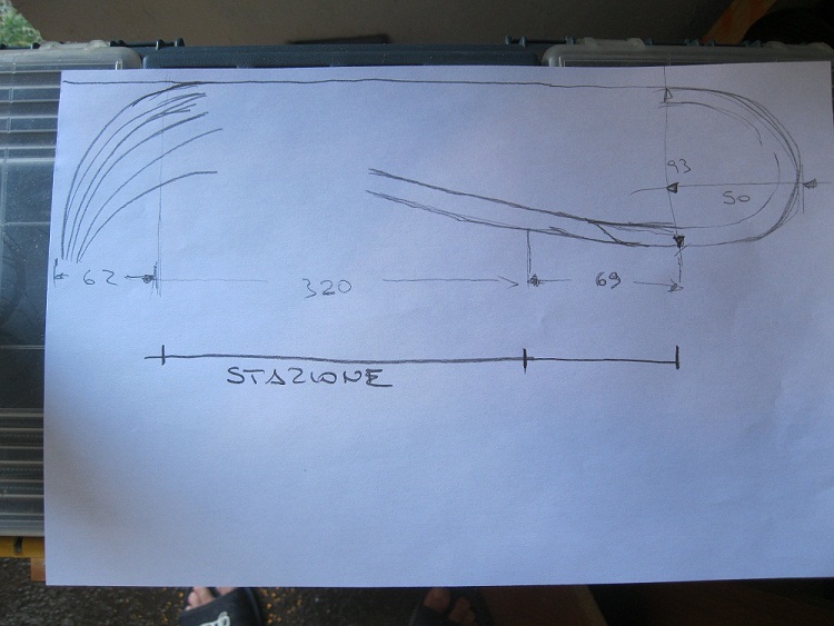

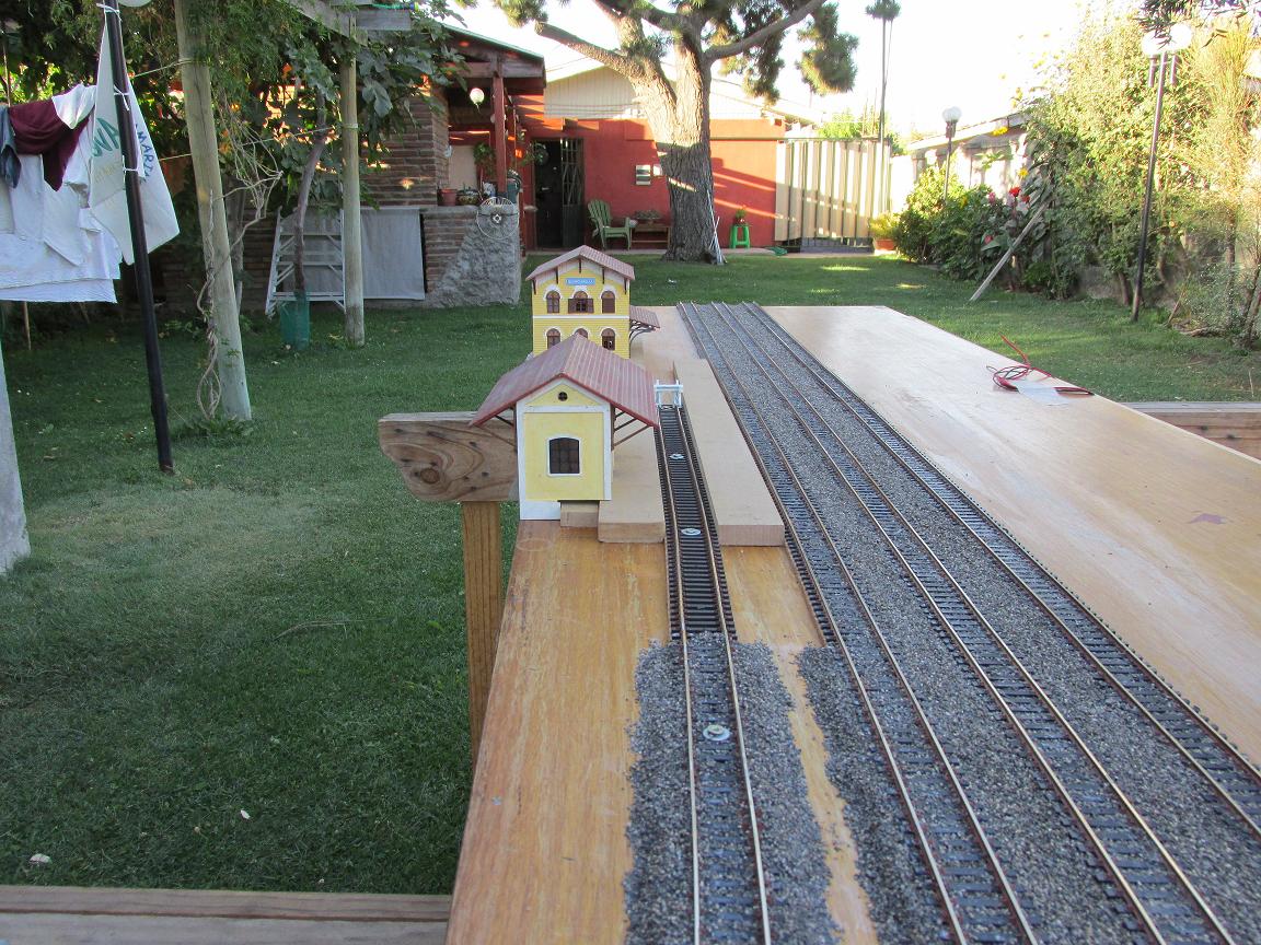

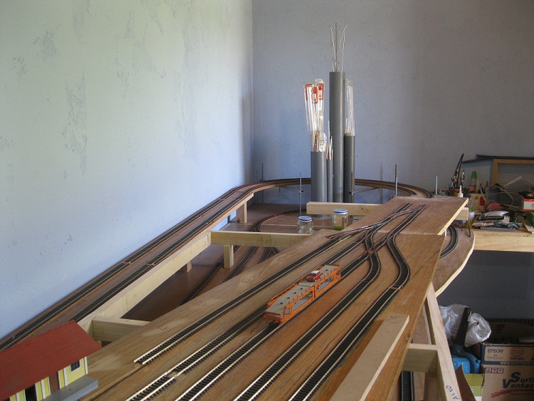

Grazie Bomby della tua disponibilitá e passione che ci metti nel disegnare,scusami se non posso fare altrettanto,solo matita e veloce veloce,questo fine settimana non é andato come previsto, e mi é toccato verniciare casa,primo step,ebbene si l´imbianchino ci ha dato buca ed il lavoro va fatto :mrgreen: , quindi posto uno schizzo di come é o sará relazionata la stazione al resto del plastico,vedrai sulla sinistra il ventaglio con i posibili raggi di curvatura diciamo a valle della stazione,mentre a monte la cosa é piu definita in quanto cé giá la curva che porta i convogli dal piano inferiore é quello diventa l´ingresso alla stazione, come mi ´e stato suggerito,nel tratto che io chiamo di transizione,ho gia provveduto a metterci gli scambi di collegamento tra i due binari di linea,stessa cosa andra fatta a valle.il punto é che volendo fare tutta la stazione con il tracciato leggermente in curva,non posso o potrei andare oltre i quattro binari in tutto,al massimo potrei metterci un binario che finisce sul magazino merci nella parte alta a destra.
Spero sia chiaro il concetto di base sono condizionato in larghezza perche voglio fare delle fosse d´spezione.

Uuuuh, ma quanto spazio libero che ciai! Intanto le bretelle di collegamento le hai già fatte (sono dunque fuori dai 3,20 m?). Adesso è tardi e domani è una giornata impegnativa. Ho in mente un po' dii idee, al più martedì le esplico... Domanda: riesci a recuperarti anche gli scambi in curva (sempre gli Hornby?): sarebbero utilerrimi!

Si,le bretelle sono oltre i 3.20 mt. dentro quel tramo che misura 69 cm.Al limite dei 3.20 non ci voglio niente se non i due binari,in quanto tutto quel modulo che misura 3.20 mt x 70 cm. e asportabile,il lavoro di decorazione sara fatto in giardino. ecco perche in quel modulo saranno fissate solamente le rotaie ed i marciapiedi,più qualche accessorio soltanto,anche per non apesantirlo troppo.L`andamento delle rotaia nella stazione e leggermente in curva la quale ha un raggio di 9 metri circa,forse qualcosina in più.Per quanto riguarda i Sognati Scambi curvi,purtroppo non riesco a procurarmeli.L`anno scorso ne ho incaricati 4 a un negozio di Bologna e mi hanno spedito incroci,sai che felicità :mrgreen: quindi almeno in questa fase penso di poter farne a meno.

Allora una 30ina di cm li si guadagnano! Nel mio disegno, infatti, le comunicazioni sono dentro i 320, nel tuo caso son fuori, ed è tanto di guadagnato. Poi, se fai la curva sul lato sinistro a dovere( ossia che arrivi alla stazione con l'interbinario ben più largo, lameno tanto da consentire di inserirci il binario centrale, di spazio ne risparmi altro. Avendone voglia, rielaboro qualcosa...

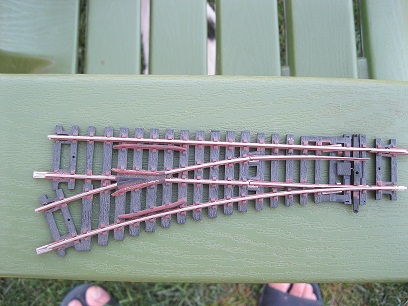

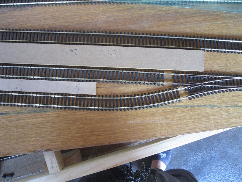

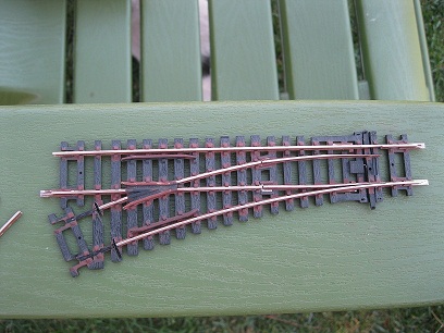

Intanto mi sono messo a fare delle prove,per liberarmi un po dal pesante condizionamento della geometría dei binari Hornby.Con grandissima sofferenza mi sono deciso a tagliare il ramo deviato di un deviatoio,con lo scopo di ridurne l’ interasse risultante ,al minimo consentito dalle norme NEM,e cioé 52 mm,dato che siamo in stazione.La geometría del fabbricante mi imponeva un interasse di 67 mm.il ché mi piaceva sempre meno,non tanto per lo spazio che si mangia,spazio che comunque non é mai troppo,bensi per il colpo d´occhio,la visione d´insieme ne guadagna sempre quando i binari sono piú vicini.
Ho voluto fare questa prova ,per vedere cosa viene fuori,verificando che non ci siano inconvenienti con i rotabili,per poi procedere a modicare tutti i deviatoi interessati.Rimane ancora di risolvere le rogne con le traversine,ho tagliato tutto ció che non compromete la struttura.quindi ricostruiro quelle mancanti come meglio mi riesca.
Nella foto si vede,SOTTO il nuovo interasse e SOPRA quello “di fabbrica”.
A voi i commenti.
Bruno

Ecco una comparazione del prima e dopo il taglio.Dove si puo apprezzare che giá nell´originale la traversinatura non é tanto della quale.
Qualcuno di Voi ha giá realizzato questa operazione,con questa marca?

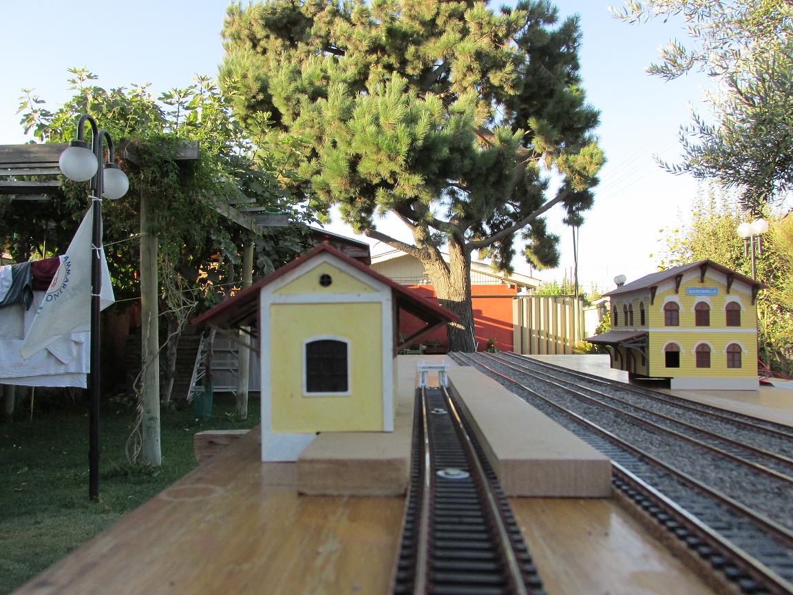

Stazione_di_Quercianella_08_1.jpg [ 30.89 KiB | Osservato 4292 volte ]

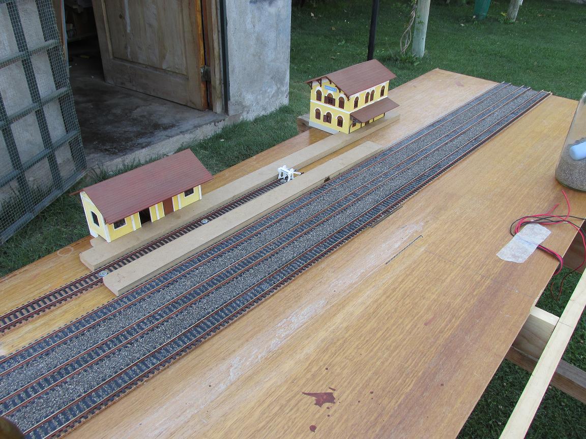

Si continua coi lavori,sebbene lo si faccia con tempi bibblici,purtroppo lu tempo e sempre più tiranno,e la moglie riesce ad essere anche peggio :mrgreen: Usciamo di qua,andiamo di la,e da tanto tempo che non andiamo a trovare tizio,ecc ecc.ed io solo la domenica libera ho.va beh trattasi di un hobbye.

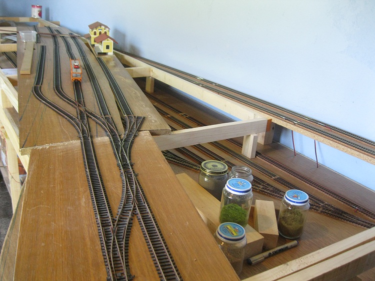

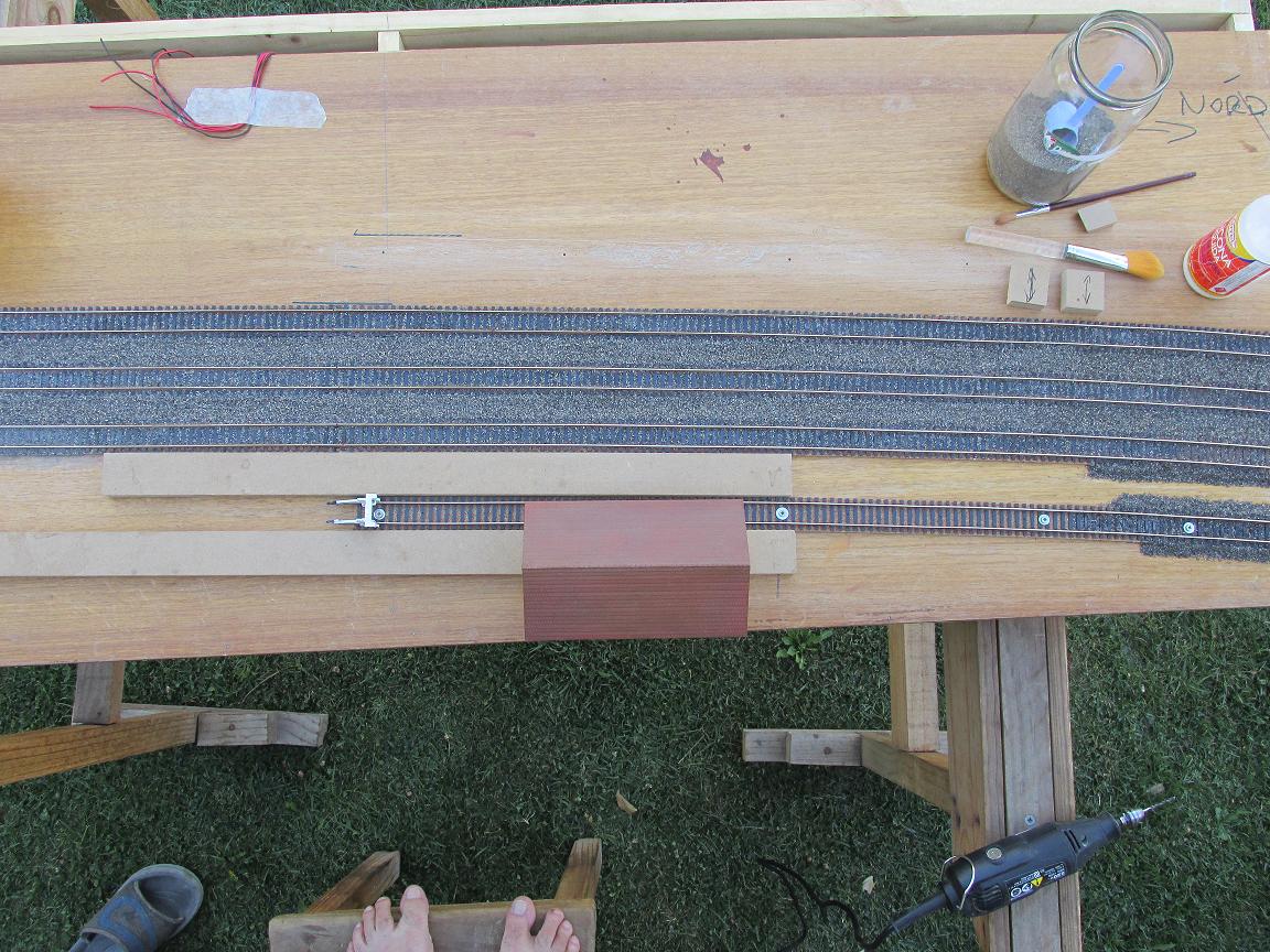

Quindi con tante pause ed interruzioni,sono almeno riuscito a schiarirmi le idee.ho deciso di riprodurre la stazione di Quercianella.Sto lavorando al modulo centrale,che misura 170 cm x 60 cm.Volendo riprodurre anche il magazzino merci,che a quanto pare non cè più, chiedo a voi del posto,cosa si puó fare,com`era prima? oppure un`altro compromesso dei tanti che ci tocca fare,Certo é che cerchero di essere fedele al tracciato in quanto a rotaie prettamente dette,anche se non in scala,poi l`intorno ed i fabbricati saranno quello che riusciro a fare,intanto ovviamente il FV per il momento e questo so già che è diversissimo,architettonicamente parlando.Volumetricamente poi da terra non si vedono tetti,ma sembrano mascherati da alcuni muretti,che li nascondono,tanto da sembrare coperture a terrazzo almeno a guardarli da terra e da vicino.
La domanda che vi porgo al momento è la seguente il magazzino merci va posto cosi com´e lasciando lo spazio per un carro parcheggiato a valle oppure la rotaia deve finire a raso dove finisce il magazzino.Mi va bene una risposta generica,se poi qualcuno sa com`era Quercianella tanto meglio.Poi la falda del tetto del magazzino deve arrivare fino alla mezzeria delle rotaie o si deve fermare al limite delle traversine,per lasciare più spazio al marciapiede?
P.S. Non fateci caso all'ultima foto dove il FV e posto di fronte,ma non so come levare la foto,partita per sbaglio

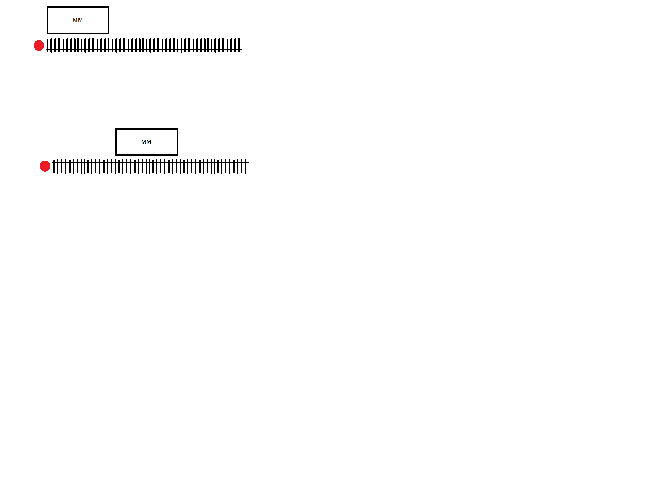

Pare che ho incasinato troppo la domanda.In sintesi vorrei sapere se esiste alcuna regola che indica quanto binario deve rimanere oltre il MM,Atto a contenere 1 o 2 carri.Quando non lo si fa finire a filo del fabbricatoIo avevo pensato di lasciare posto per due carri,che ne dite puó essere?

MessaggioInviato: martedì 25 febbraio 2014, 15:48
Non credo esistessero regole fisse in quel senso.
Ad ogni modo, riporto quanto scritto sul solito sacro testo del CIFI:
PIANI CARICATORI SCOPERTI:
- quota sul pdf 105 cm;
- distanza dal bordo interno del fungo della rotaia 93 cm;
- larghezza dagli 8 ai 14 m;
- lunghezza multipla intera di 8,50 m, lunghezza massima di 85 m (massimo 10 carri dei tipi normali F, G, H, ecc.)
- rampa lunga almeno 20 m (pendenza 1:20);
- se è presente una rientranza per il carico di testa dei carri, essa deve essere perpendicolare e centrata rispetto al binario che serve, larga 4 metri e con altezza sul pdf di 135 cm.
PIANI CARICATORI CON MM:
- larghezza del piano caricatore da 11,20 a 13,20 m;
- larghezza interna del MM da 7 a 9 m;
- sul lato del fronte di carico dai carri ferroviari i muri del MM distano almeno 2 m dal bordo del PC; sul fronte stradale (che deve essere largo, come nel caso precedente da 15 a 25 m, liberi da qualsiasi installazione fissa. In caso di estrema carenza di spazio la misura minima è di 12 m) è sufficiente 1 m soltanto;
- i pilastri di sostegno della copertura del MM sono intervallati, nel senso della lunghezza, di 4,25 m tra asse ed asse;
- i portoni, larghi 1,8 m, sono praticati ad interassi alterni e pertanto la loro distanza è di 8,5 m tra asse ed asse (lunghezza media dei carri);
- la lunghezza minima del magazzino è quindi di 13,35 m corrispondenti a 3 campate da 4,25 m più lo spessore di 60 cm di un pilastro; la eventuale maggior lunghezza necessaria si ottiene aggiungendo una coppia di campate per volta di lunghezza pari a 8,5 m.
Spero di essere stato esauriente... Logico, queste sono le misure standard, le eccezioni sono però il sinonimo di ferrovia!
