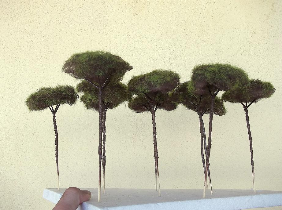

Prossimi steps: Autocostruire pali e catenaria,portale galleria,molti alberelli, mettere la massicciata e terminare la vegetazione della parte centrale bassa :wink:

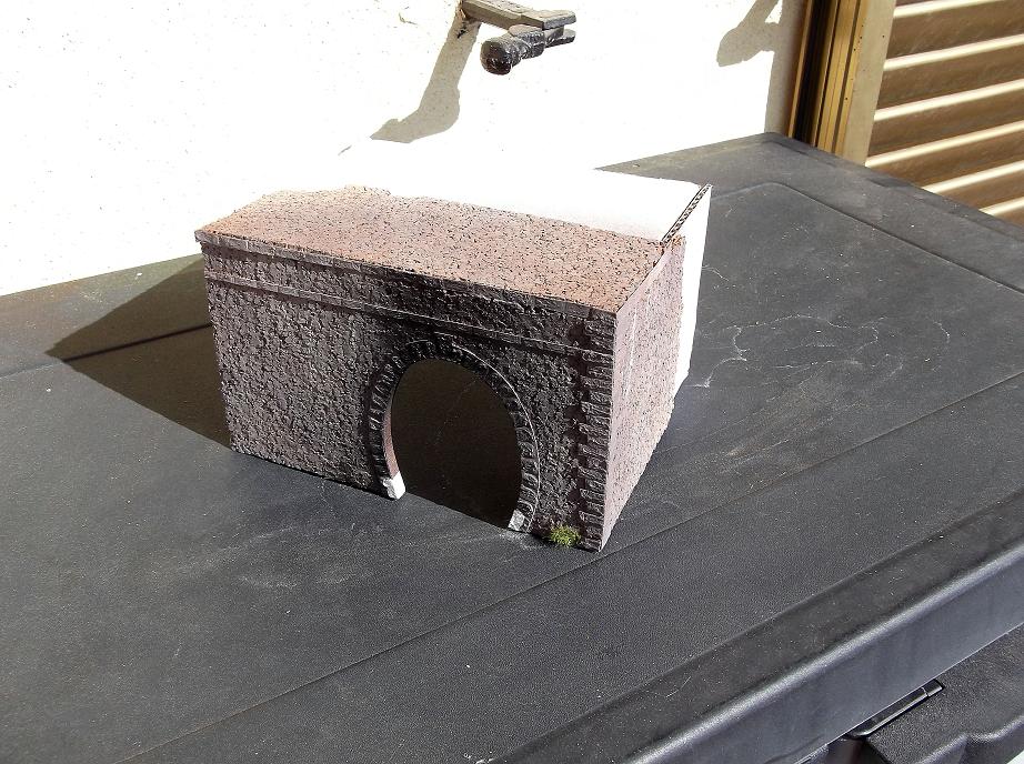

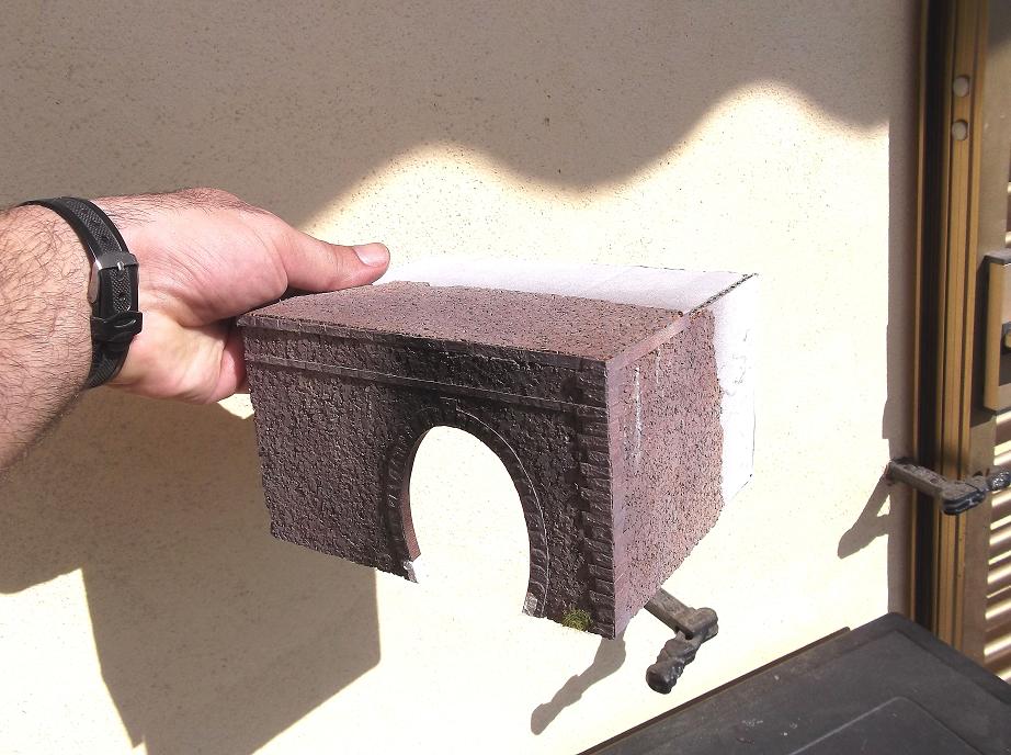

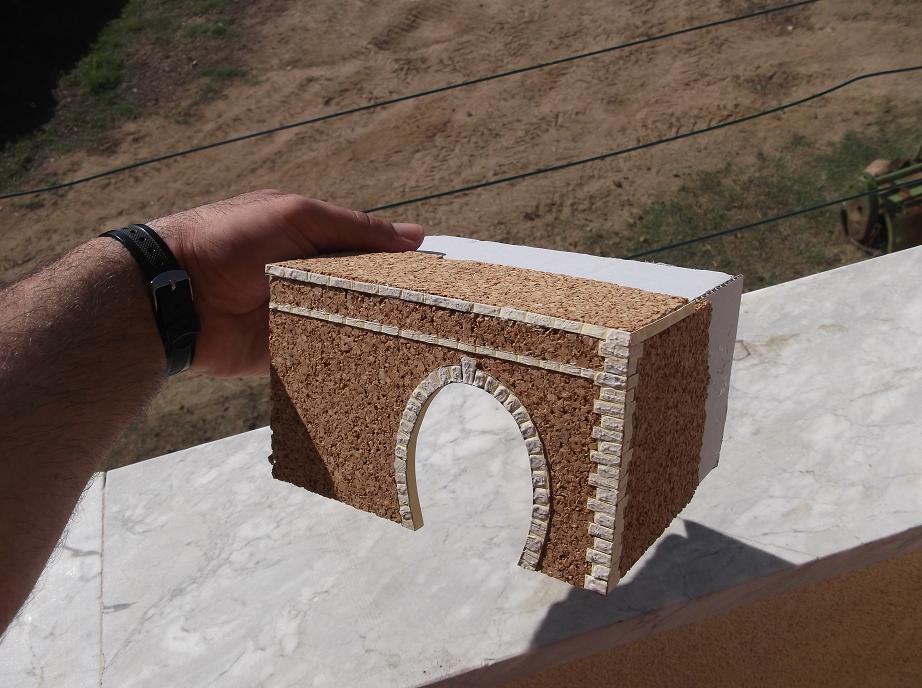

Ho iniziato a fare il portale della galleria :)
DSCF2563.JPG [ 143.01 KiB | Osservato 4586 volte ]
 Oggetto del messaggio: Re: COME FARE: Diorama ferrovia
MessaggioInviato: lunedì 8 ottobre 2012, 14:08
Portale finito :)
DSCF2570.JPG [ 177.09 KiB | Osservato 4509 volte ]
DSCF2571.JPG [ 163.69 KiB | Osservato 4509 volte ]
DSCF2573.JPG [ 126.49 KiB | Osservato 4509 volte ]
DSCF2581.JPG [ 128 KiB | Osservato 4509 volte ]

AXEL ha scritto:
Portale finito :)
Bellissimo Alex, ne verrà fuori come sempre un bel lavoro!
L'idea di usare il sughero per i muri e portale, sicuramente velocizza i tempi di realizzazione.
Che situazione simulerebbe questo materiale?
Buon lavoro
Adriano

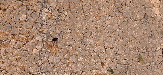

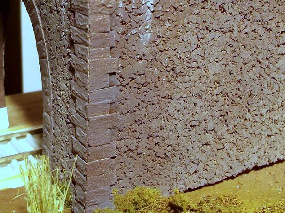

Il sughero ricorda molto i manufatti a pietra incerta.La foto inganna,visto dal vivo è molto meglio :wink:
Non ho progetti specifici.Lavoro molto a occhio :)
Grazie amici per i complimenti.
DSCF2584.JPG [ 108.5 KiB | Osservato 4429 volte ]
opera incerta.jpg [ 63.76 KiB | Osservato 4429 volte ]

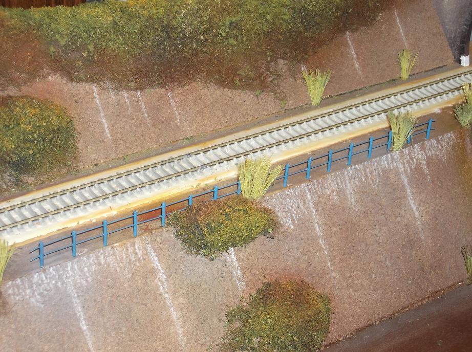

Nella pausa di lavoro sto preparando un parapetto da mettere sopra al muro di contenimento :wink:
DSCF2605.JPG [ 101.04 KiB | Osservato 4348 volte ]
MessaggioInviato: martedì 9 ottobre 2012, 14:32
Finita :)
Ora vado a lavoro :wink:
DSCF2611.JPG [ 228.15 KiB | Osservato 4329 volte ]

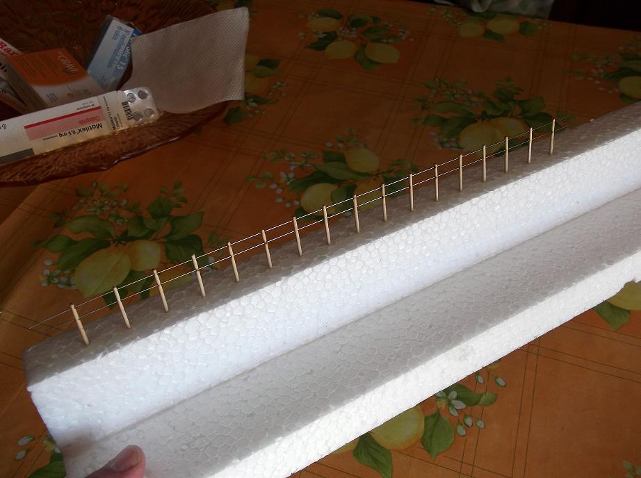

aspetta aspetta...come hai fatto la ringhiera???
MessaggioInviato: mercoledì 10 ottobre 2012, 8:33
Tondini di legno forati con trapanino uno per uno e filo di ferro infilato nei fori :wink:

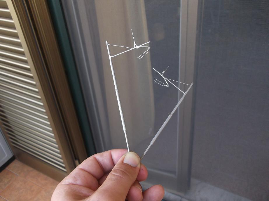

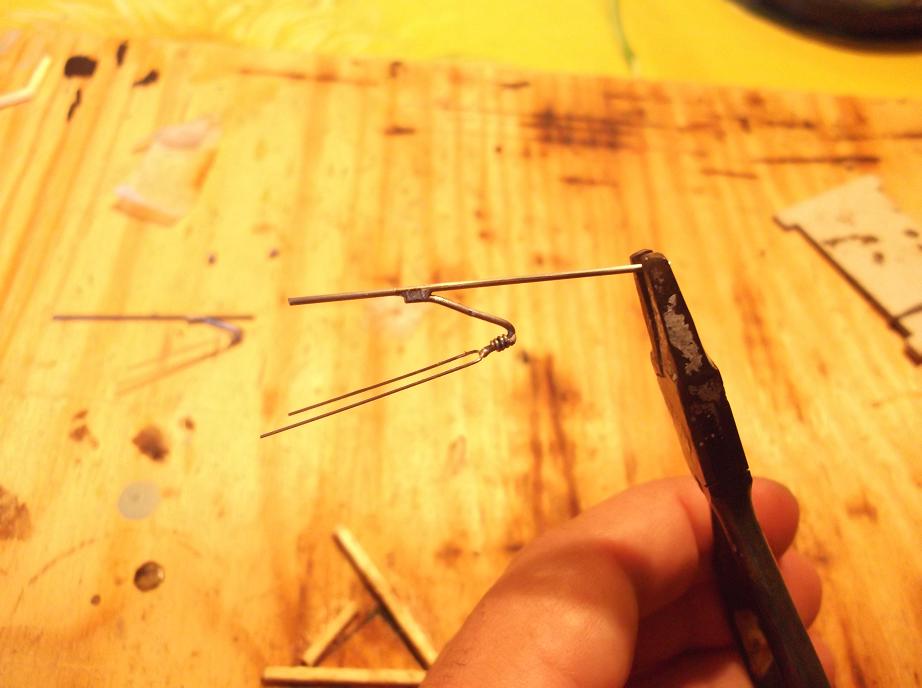

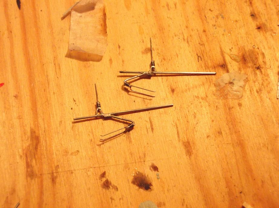

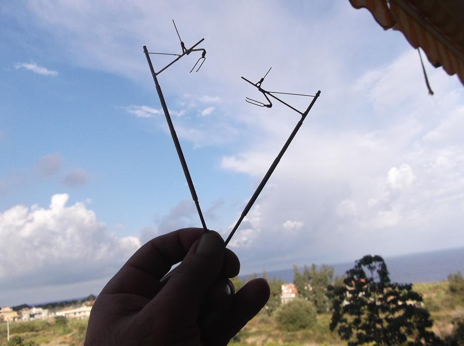

Intanto ho preparato i pali della linea aerea :wink:
DSCF2613.JPG [ 130.08 KiB | Osservato 4235 volte ]
DSCF2618.JPG [ 156.21 KiB | Osservato 4235 volte ]
DSCF2625.JPG [ 114.55 KiB | Osservato 4235 volte ]
DSCF2626.JPG [ 122.46 KiB | Osservato 4235 volte ]

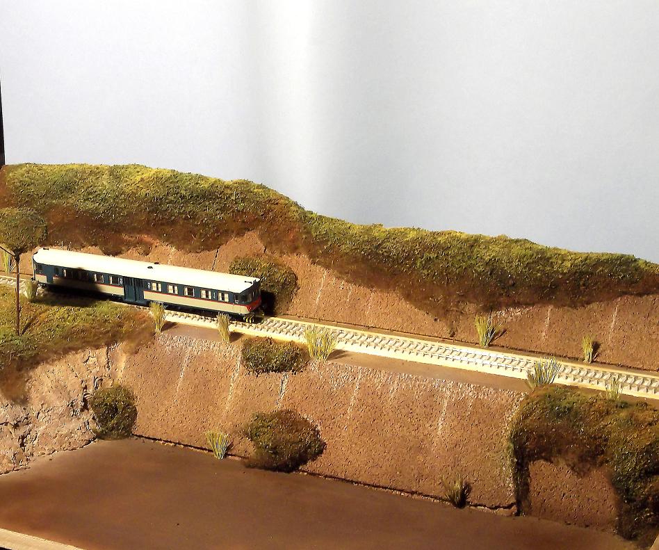

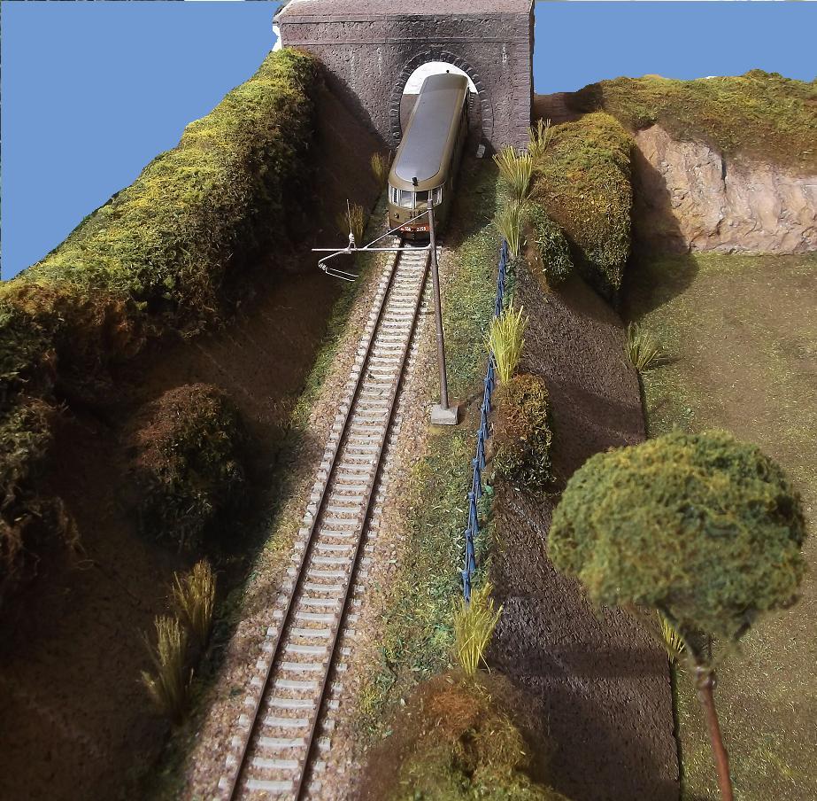

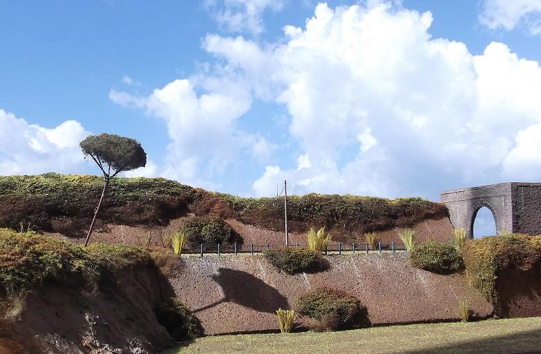

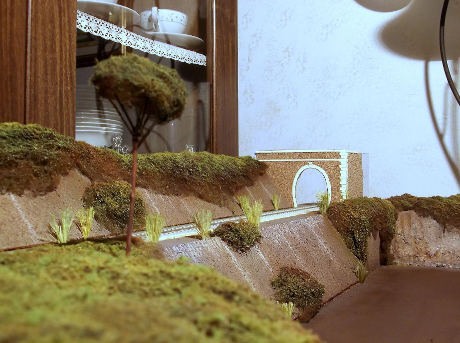

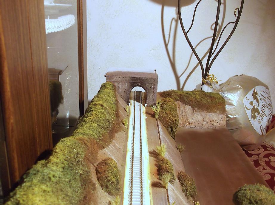

Messa la massicciata e un pò di erbetta...
MessaggioInviato: mercoledì 10 ottobre 2012, 13:03
:arrow:
DSCF2639.JPG [ 109.14 KiB | Osservato 4176 volte ]
DSCF2649.JPG [ 227.54 KiB | Osservato 4176 volte ]
MessaggioInviato: giovedì 11 ottobre 2012, 8:18
:arrow:
DSCF2657.JPG [ 142.33 KiB | Osservato 4093 volte ]
