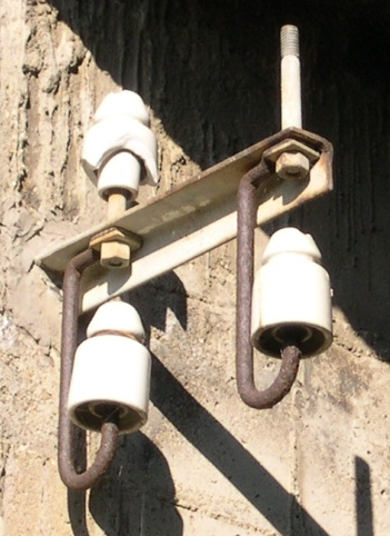

Tutte le volte che era possibile si preferiva far passare le linee aeree telegrafoniche fuori dalle gallerie ossia sopra il rilievo da attraversare. Se non possibile si ricorreva all'uso di qualcosa di simile:
DSCN0833.JPG [ 158.81 KiB | Osservato 7525 volte ]
