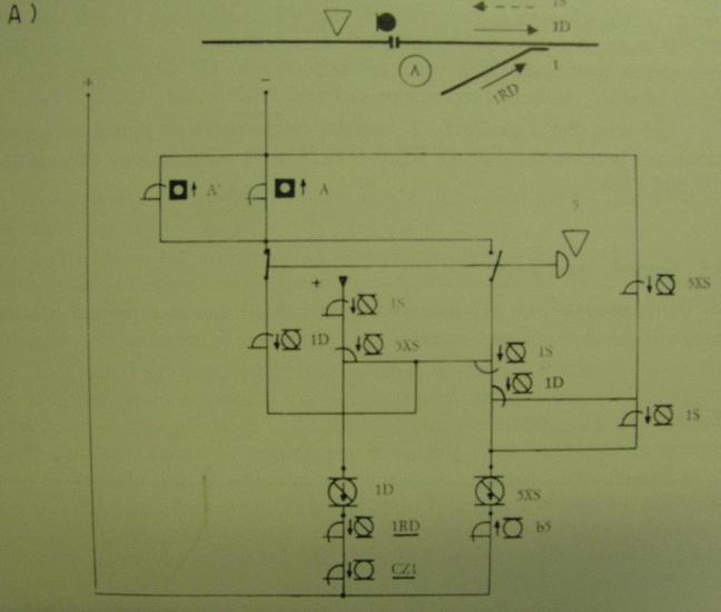

@Alex Corsico
Dalla tua descrizione, semplificata, ma puntuale, deduco che io ho sicuramente omesso altri relè che predispongono e/o confermano la creazione di un itinerario.
Da ciò che affermi mi pare che tu faccia parte della manutenzione a quegli impianti, e comunque vedo che li conosci 100 volte meglio di mè.
foto dello schema del pulsante di inizio movimento tratto dal libro citato di P.Liotta.
IMG_4751 schema pulsante inizio movimento ACEI della MM - al 25-100.JPG [ 30.1 KiB | Osservato 4109 volte ]
Il tasto è vicino allo scudetto triangolare posto circa al centro a destra, sopra cui si intravvede il numero "5".
Credo che capire il sistema di funzionamento degli ACEI veri, anche se non nei minimi dettagli, possa essere di grande aiuto per chiunque voglia provare a farne uno per uso modellistico.
Nel piccolo ACEI che feci (vedi post PLASTICO : Klausen21) mi fù molto utile ciò che avevo imparato nel citato libro
Imitare i veri è un po' come farselo progettare dei tecnici che lo fanno per le ferrovie vere.
Nel mio caso i risultati sono stati soddisfacenti.

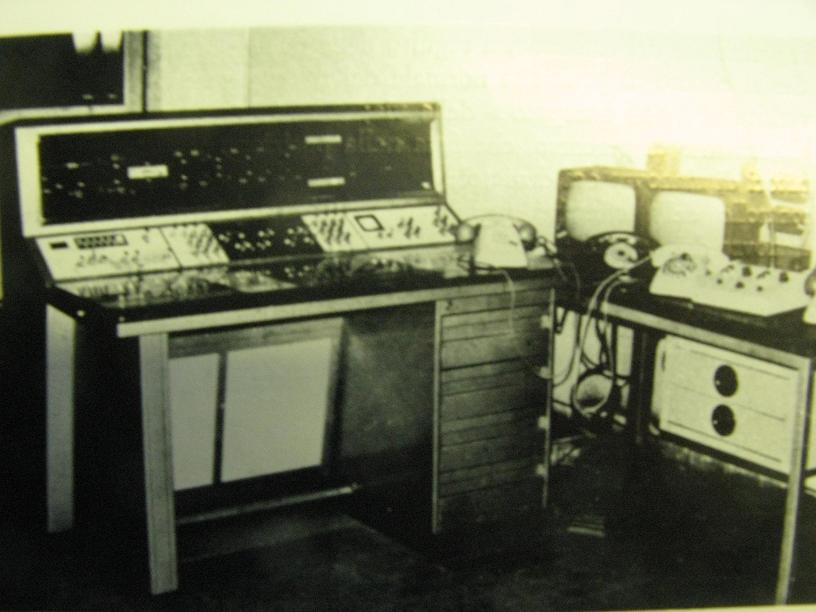

@Fabio464
Per emi-itinerario intendi itinerari da segnale di protezione a segnale di partenza e viceversa ?
Comunque come vedi disponeva di un banco e di un quadro sinottico.
I pulsanti di punto di partenza e punto di arrivo credo fossero riferiti a movimenti da segnale di protezione a segnale di partenza e viceversa. Ma nel testo accenna anche alla possibilità di formare itinerari comprendenti segnali intermedi. Però non spiega in quali casi e non fà esempi globali di tracciato.
Parla anche di telecomando, ed illustra per sommi capi un sistema elettronico di raccolta dati e trasferimento mediante registri a scorrimento che tramite una sola linea portano le informazioni da una stazione all' altra in sequenza bidirezionale..
foto del banco ACEI tratto dal libro citato di P.Liotta.
IMG_4746 banco e ql di ACEI della MM - al 25-100.JPG [ 60.17 KiB | Osservato 4109 volte ]
Per emi itinerario si intende una parte dell'itinerario che và SEMPRE dalla piena linea al punto di fermata o delimitato dal segnale di partenza o dallo stazionamento alla piena linea.
A volte conviene spezzare l'itinerario in punti particolari dell'impianto e creare un punto intermedio. Questo succede per non realizzare impianti con una quantità enorme di pulasanti di comando di itinerario e risparmiare sui costi dell'impianto.....
Stefano Minghetti
Come dice un noto comico di Colorado....."E' cambiato tutto....." :D :D
