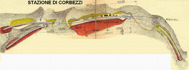

io ho visto molto bene la linea della poretta
specialmente la stazione di corbezzi ....
e molto semplice ed e' tra le gallerie ... molto bello per far entrare e uscire di scena dei convogli
mi piaciono molto le tre gallerie di cui una di rilancio !!!

Gavino ha allegato una foto per ogni salsa con cui può essere condita Corbezzi: vapore (fino al '27, direi), trifase (fino al '35, se la memoria non mi inganna) e cc! Sempre molto simpatica come stazione, anche se non è possibile un gran traffico di manovre, specie in epoca attuale (beh, forse fino al '34 quei binari erano molto più usati, ma con l'apertura della DD...). Nulla vieta di immaginare che le cose siano andate diversamente!

be il piano e questo solo l unica cosa che mi manca sono le misure in ho ...

Le misure ci sono, si vedono un po' male ma con un po' di pazienza... ho dovuto rimettere insieme due documenti, il 12880 non si legge bene perche era proprio in corrispondenza della suddivisione.
Sono: 12880 dalla punta scambi sud alla mezzeria del FV; 12597 dalla mezzeria del FV alla punta scambi nord, e quindi in totale 25477. In H0 sono esattamente 292,8 cm.
Il tutto si riferisce alle condizioni di origine, oggi è tutto un po' diverso, non come misure, ma come tracciato, in particolare gli scambi non sono più Y alle estremità, ma scambi normali UNI 60, come si può vedere anche foto. Questa stazione si presta sia all'esercizio a vapore, sia trifase, sia in CC, poiché ha visto i tre tipi di trazione. In tempi non recenti ha visto circolare convogli di tutti i tipi, anche internazionali. Le manovre erano unicamente per il ricovero dei treni in attesa dell'incrocio, non c'era praticamente nessun tipo di manovra di carri per carico / scarico merci, mancava del tutto lo scalo.
porrettana262.jpg [ 78.63 KiB | Osservato 4216 volte ]

non me ne vogliate ma corbezzi non mi garba.....è proprio la sella di lancio....io vorrei fare una cosa mooooolto classica, da principiante....una stazione di testa??

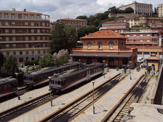

Marco, ti può interessare l'esempio di Perugia S.Anna?
Commento file: Foto tratta dal sito Ferrovie in Calabria.
Perugia S.Anna.JPG [ 40.28 KiB | Osservato 4097 volte ]
STEFANO

Bellissima S. Anna, della quale ho un filmino:
http://www.youtube.com/watch?v=0RVAVYXy ... w&index=32
