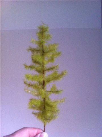

un amico mi ha chiesto di fargli alcuni alberi e questo è il primo (27cm!!), pronto per essere piazzato sul plastico:

Bellissimo, comunque è più un larice che un abete, meglio, così c'è varietà :wink:

scusami fao,
perchè dici che è più un larice?
quale differenza intravedi da un abete? cosi mi regolo per i prossimi.....
mi saresti di grande aiuto.....

La forma globale a cono va bene per abete e larice.
Anche i rami , quelli alti puntando vs l'alto e poi, man mano che scendi, puntando sempre più in basso vanno bene sia per abeti che per larici.
Poi il larice ha quei piccoli ramoscelli che pendono, che non ha l'abete e che hanno i tuoi modelli.
Se infine vuoi fare anche qualche pino, questo ha la forma complessiva ad ogiva anziché a cono, cioè un po' più largo vs l'alto e l'estremità di ciascun ramo curvata vs l'alto, oltre ad avere un aspetto complessivo un po' più robusto per via delle foglie aghiformi più lunghe.
Buon lavoro, e facci vadere qualcos'altro.

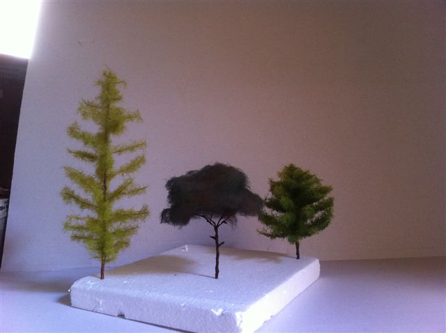

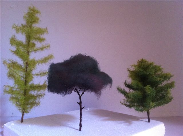

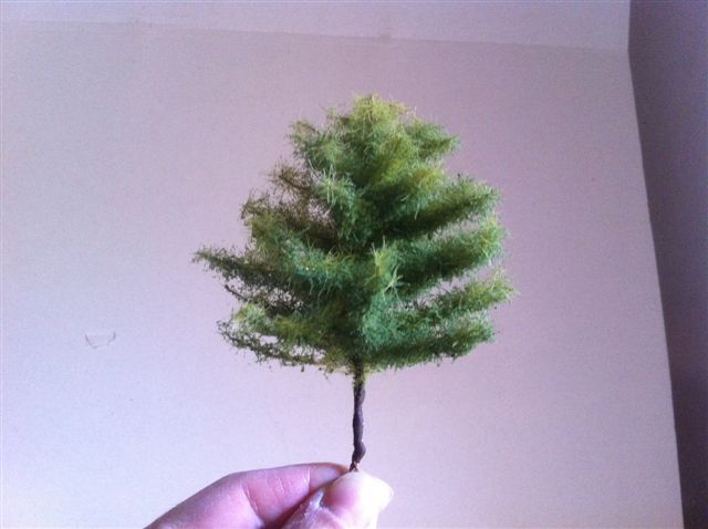

io li ho fatti così, che ne pensate?

non male double, gli aghiformi, in particolare quello più scuro sono venuti abbastanza bene....
se vuoi provare segui questi consigli:
intanto usa erba in fibra scura
2 misure 6mm e 2mm
una volta finito il telaio, lo capovolgi e spruzzi la collaspray o la lacca, a tuo piacimento, cercando di stare il più lontano possibile dal tronco....
una passata di colla per la 6mm, asciughi 10 minuti e una passata per la 2mm, sempre tenendo capovolto l'albero....
se vuoi ottenere i rami penduli, dopo aver cosparso la fibra, io soffio, con l'aerografo, leggermente dall'alto in basso,facendo in modo che la fibra si rivolga verso il basso (se puoi prova e mi saprai dire)
a questo punto ultimo spruzzo di colla e polvere o turf, sempre tenendo l'albero capovolto.
l'albero al centro, potrebbe andare come pino mediterraneo, magari sfoltendolo leggermente e ingrossando il tronco....

Grazie per i tuoi consigli, si quello di mezzo e nato come pino marittimo fatto con il dacron e verniciato risultato un po' piccolo ma come prima volta non male, gli altri due li ho fatti ieri e c'e da migliorare ancora.
Appena posso faccio altri tentativi.
Ciao Fabio
