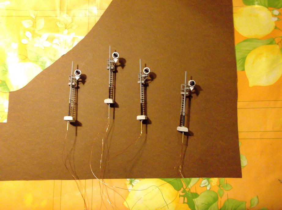

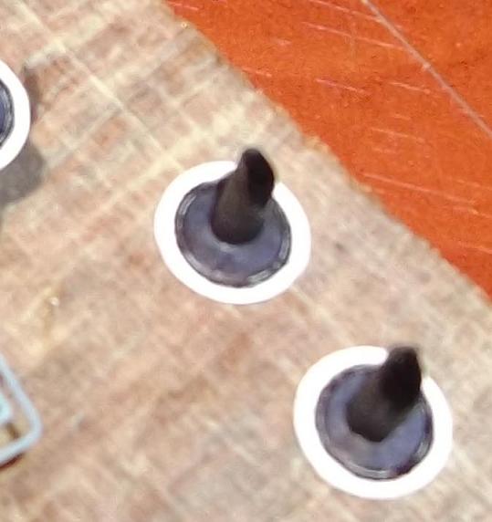

Ho finito le vele e montato i paraluce :)

curiosità: se le vele non sono in ottone (come pensavo che avrei fatto il il mio semaforo), ma in cartoncino/plasticard, i paraluce sono anch'essi di cartoncino e incollati alla vela? (plasticard non penso perche non si curverebbe cosi).
thanks!
Si il paraluce è in cartoncino,però adotto un procedimento che io chiamo plastificazione.Il cartoncino viene prima intriso di vinavil,si attende il completo indurimento della colla e dopo aver dato la forma al paraluce lo si spruzza con abbondante smalto spray nero opaco.In questo modo il cartoncino divento rigido tipo plastica.

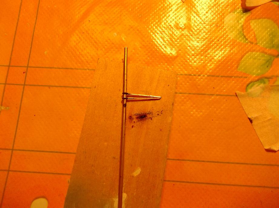

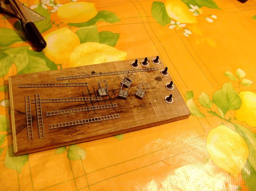

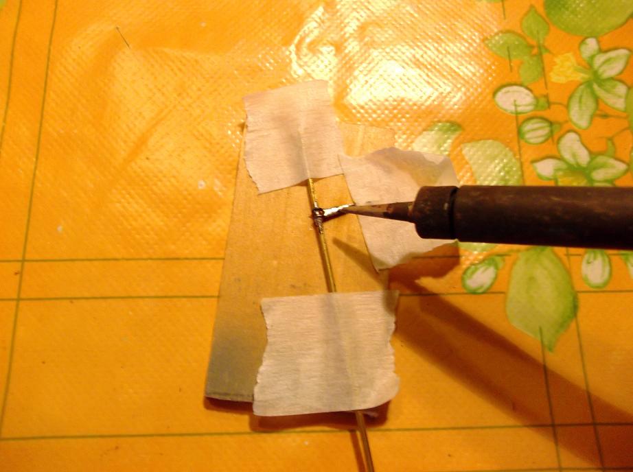

La creazione della mensola di appoggio.
DSCF3841.JPG [ 146.7 KiB | Osservato 7501 volte ]
DSCF3843.JPG [ 143.42 KiB | Osservato 7501 volte ]
DSCF3845.JPG [ 151.9 KiB | Osservato 7501 volte ]
DSCF3844.JPG [ 141.13 KiB | Osservato 7501 volte ]

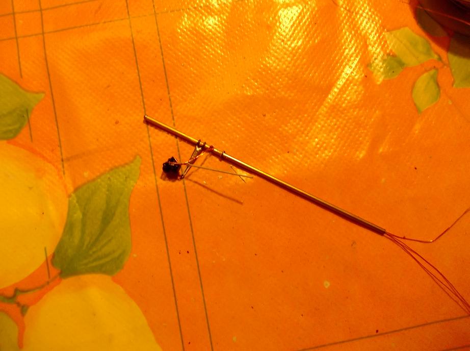

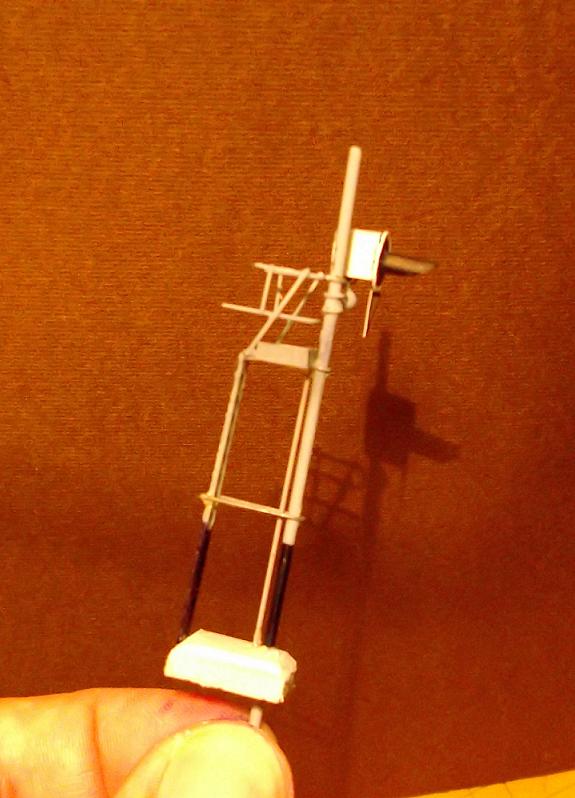

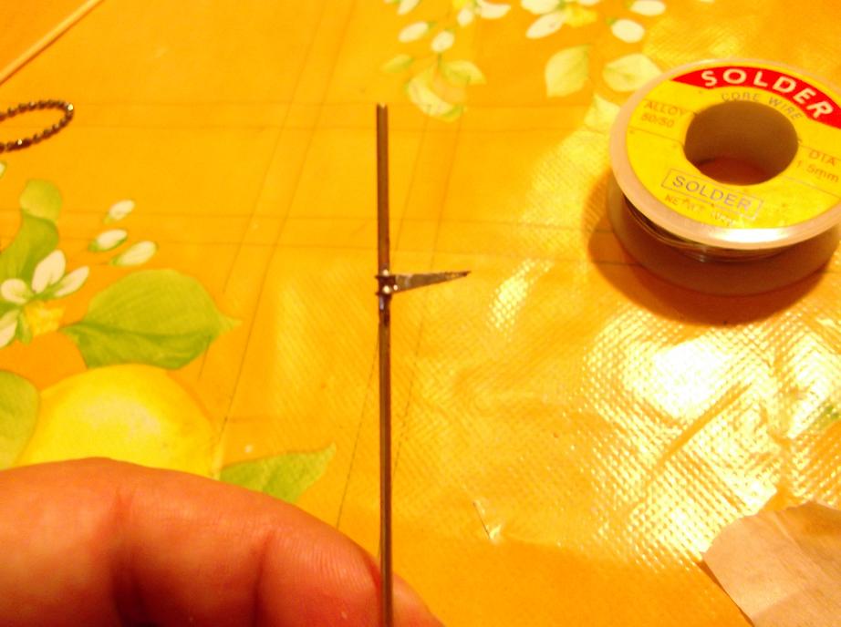

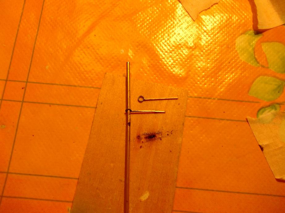

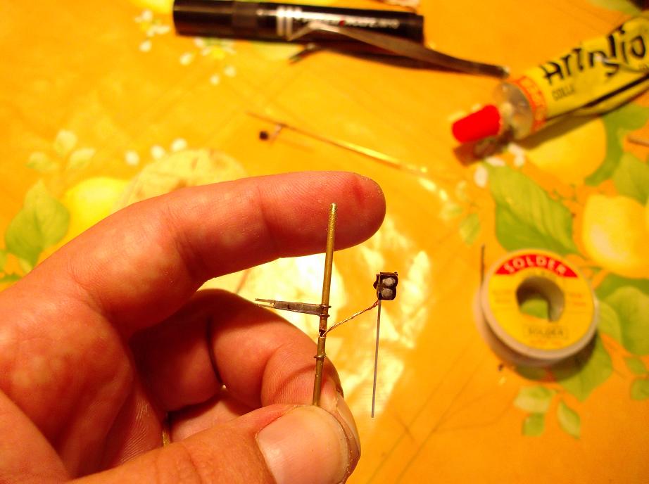

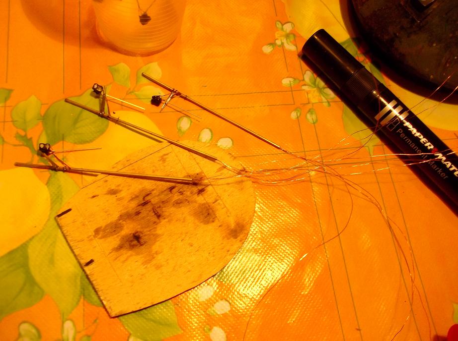

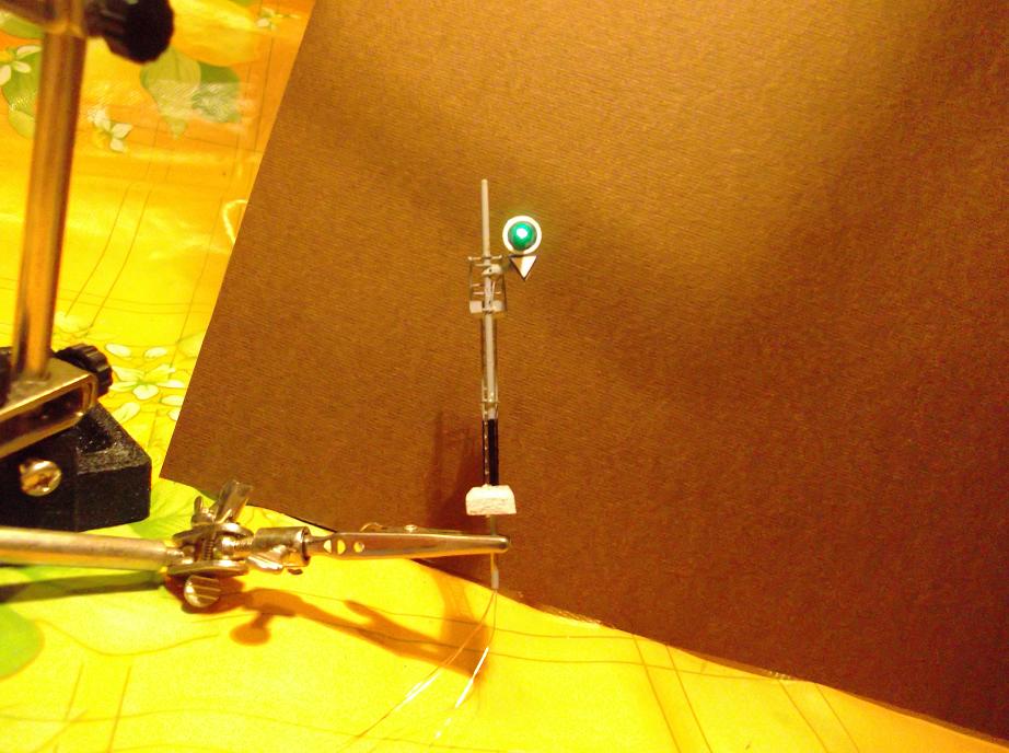

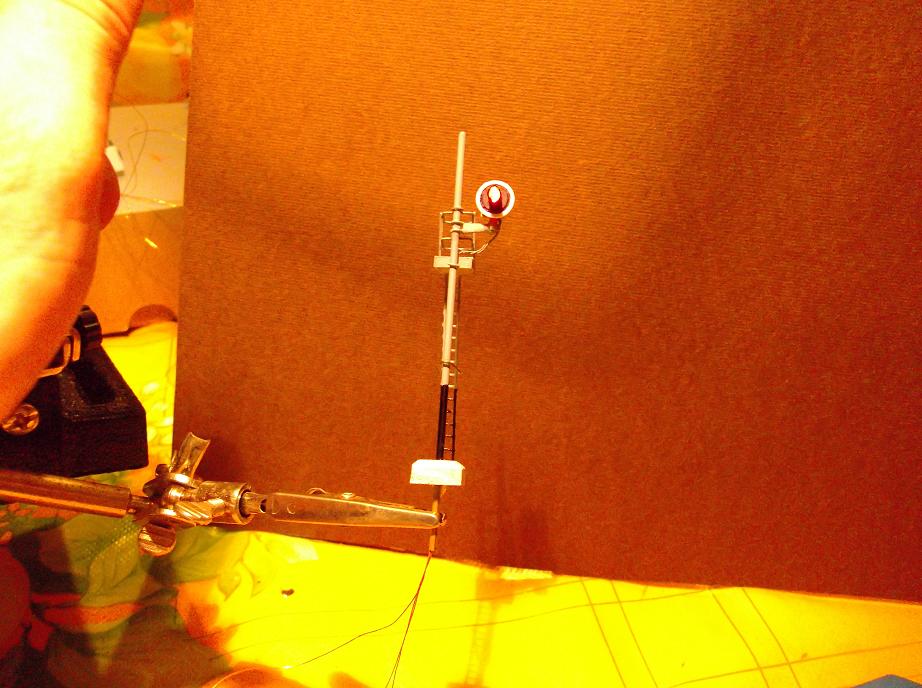

Inserimento dei fili smaltati e chiusura della parte alta del tubicino di ottone mediante goccia di stagno.
DSCF3854.JPG [ 141.33 KiB | Osservato 7498 volte ]
DSCF3848.JPG [ 140.43 KiB | Osservato 7498 volte ]
DSCF3847.JPG [ 168.58 KiB | Osservato 7498 volte ]

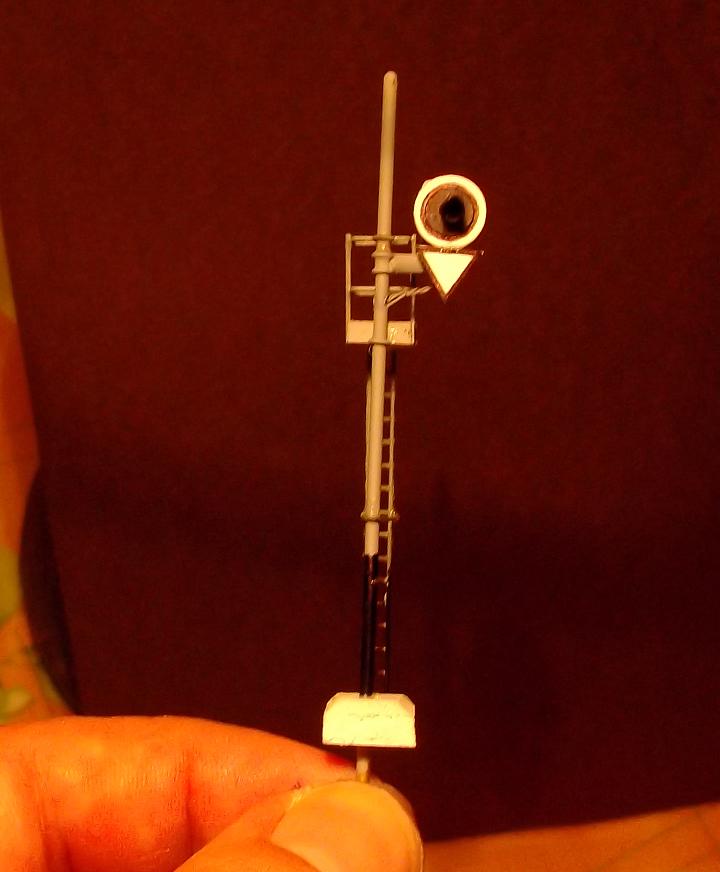

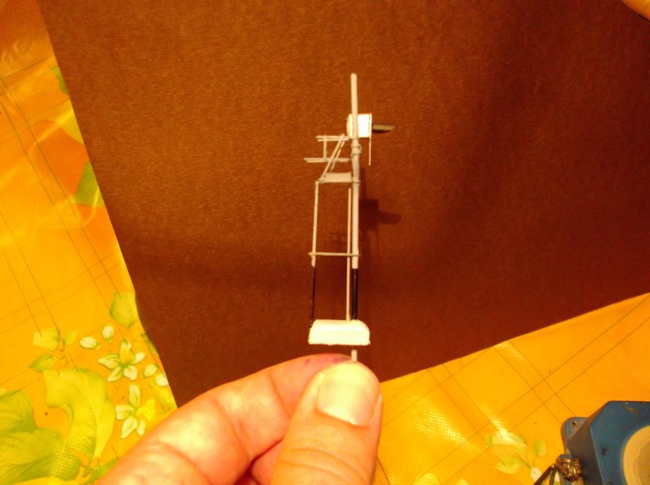

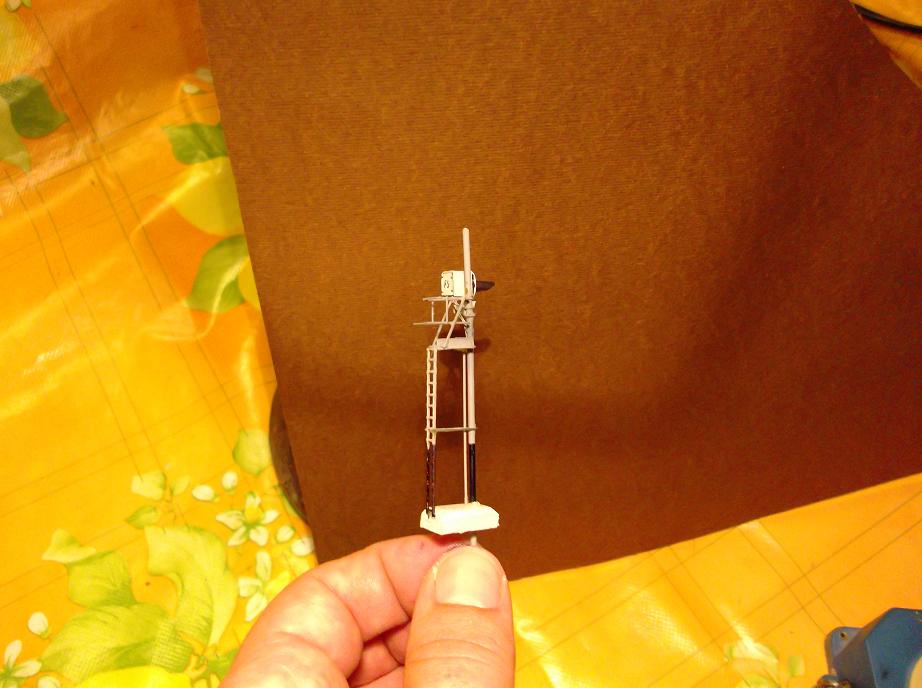

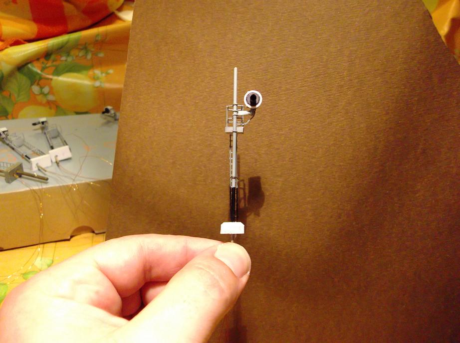

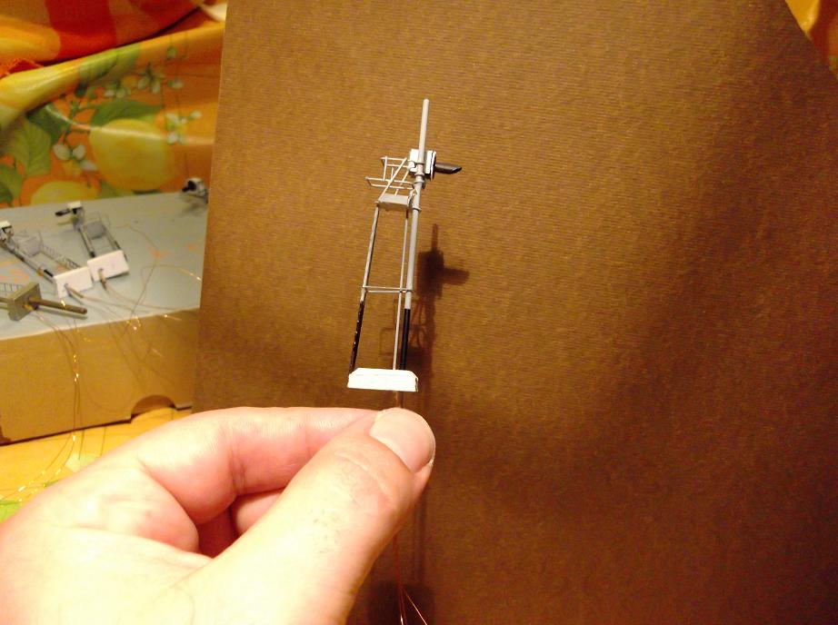

Finito di assemblare tutti i pezzi che ho precedentemente preparato.I 4 segnali sono pronti :wink:
DSCF3858.JPG [ 138.1 KiB | Osservato 7410 volte ]
DSCF3859.JPG [ 144.32 KiB | Osservato 7410 volte ]
DSCF3862.JPG [ 144.03 KiB | Osservato 7410 volte ]
DSCF3863.JPG [ 113.54 KiB | Osservato 7410 volte ]
DSCF3864.JPG [ 157.34 KiB | Osservato 7410 volte ]
DSCF3872.JPG [ 162.85 KiB | Osservato 7410 volte ]
DSCF3873.JPG [ 155.5 KiB | Osservato 7410 volte ]
DSCF3875.JPG [ 160.82 KiB | Osservato 7410 volte ]
DSCF3877.JPG [ 151.79 KiB | Osservato 7410 volte ]

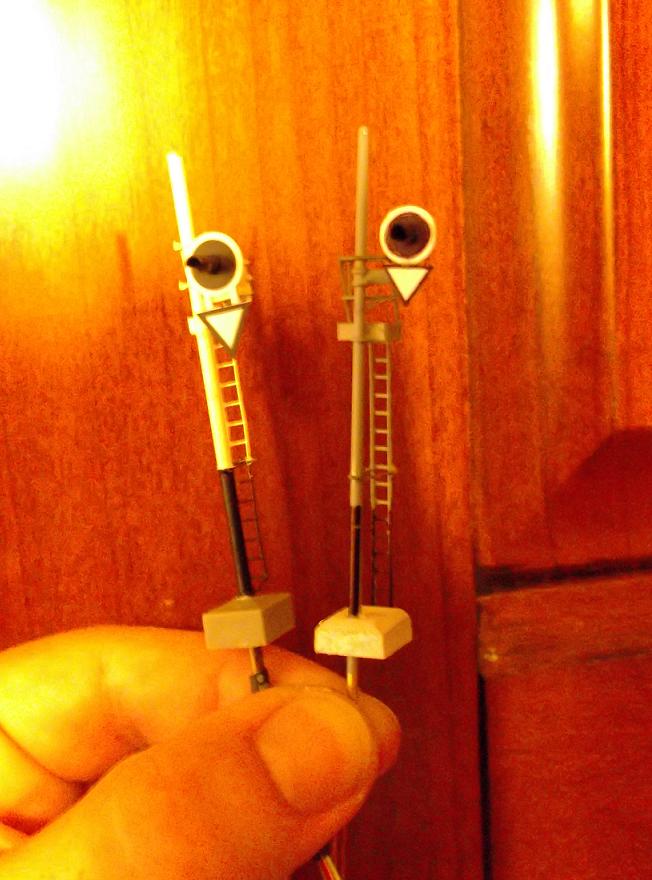

Effettivamente se si confronta il mio segnale (a destra) con quello di una nota ditta (a sinistra) il mio risulta essere leggermente più in scala :wink:

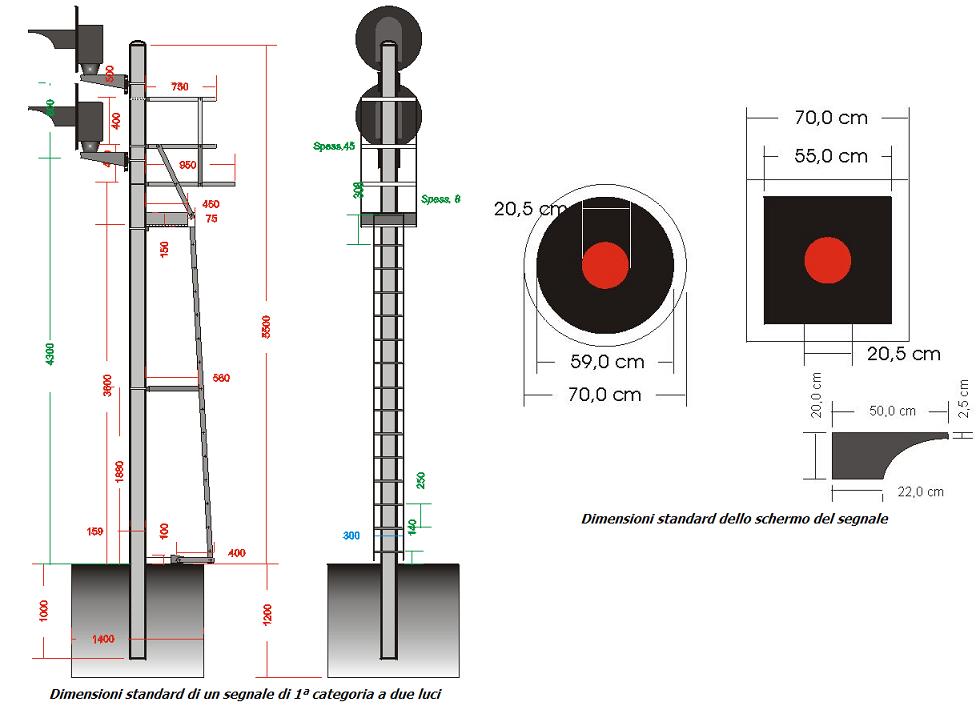

Le misure le ho ricavate da qui e sono attinenti con le misure dei segnali di "fermodellismo.it".
http://www.segnalifs.it/it/sa/N_dimsegnale.htm
