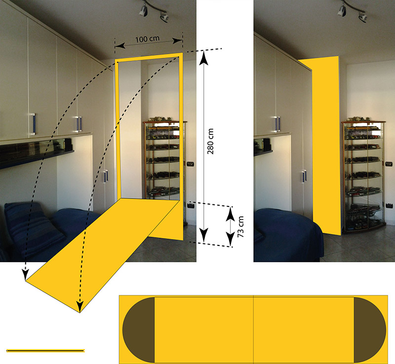

Avevo in mente di realizzare un pannello in legno richiudibile che ospitasse su di esso un tracciato. Chiuso, in verticale, doveva stare dietro ad un mobile, o meglio, di lato, tra la parete e il mobile,a ppunto (immagine di destra nella foto allegata). Il pannello, scorrevole con dei binari e/o ruote, all'occasione scorreva avanti e si "apriva" formando una specie di scrivania con, appunto, il tracciato sopra pronto all'uso. (immagine di sinistra nella foto allegata)
Tracciato naturalmente semplice e solo in piano.
Una variante era poi magari ripiegare ancora su se stesso un ulteriore parte del piano, apribile tipo libro, per ampliare il piano del tracciato (schema sotto le due immagini). Un po' complicato e "pesante"
Parlando con un amico che lavora il legno, giustamente mi ha detto che il piano che poi si dovrebbe abbassare, risulterebbe troppo pesante da manovrare a mano e che quindi sarebbe stato necessario costruire un sistema di carrucole o ingranaggi in modo da "frenare" l'abbassarsi del piano, onde evitare che se durante l'apertura fosse scappato di mano, avrebbe potuto fare danni o male al "manovratore".
Il sistema di carrucole è in fase di studio ma necessiterebbe di uno spessore molto maggiore e comunque porterebbe ad allontanare di molto il mobile dalla parete causando al contrario, l'avvicinarsi dall'altra parte ad una finestra.
L'alternativa mia era, a questo punto, stravolgere il tutto usando un semplice pannello, non troppo sottile, in modo da non farlo imbarcare quando poggiato su un paio di cavalletti, da inserire sempre al lato del mobile quando non usato. Lo potrei anche mettere fuori in terrazza ma con binari fissati sopra ed esposto alle intemperie forse si rovinerebbe in fretta.

Pannello.jpg [ 138.25 KiB | Osservato 6558 volte ]

Un pannello del genere, con solo sopra i binari, conviene farlo con una struttura reticolare.
Foglio di compensato da 5/6 mm con sotto una trama in listelli di compensato da 10-15 mm alti 35-50 mm, con maglie di circa 250 mm.
Risulta leggero e robusto quanto basta, quindi quando lo usi lo appoggi su due travi di abete intere spesse 20 mm e alte 70-100 mm. Il mio ovale di prova è così da oltre 30 anni e sembra nuovo (e di tempo chiuso in cantina nè ha passato tanto), che poi avendoli gratis ho usato compensato da 4 mm e listelli ricavati da assi di abete affumicato per bancali.
