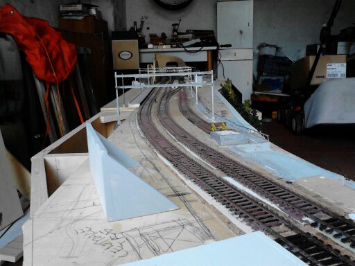

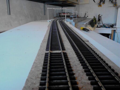

andrea-terzi ferrante grazie a voi , provero' il metodo del cemento , la curva ho scelto di farla con un raggio di 2000mm perche' non sopporto la spanciatura delle carrozze in curva , mi consente di portare l'interbinario a 34mm come da specifiche ffs per quel tipo di linea(s.gottardo) ed è sopraelevata di circa 1mm a centro curva come si vede dalla foto con re4-4 2serie ed re4-4 1serie.....questo interbinario cosi' stretto è molto realistico ma porta dei problemi con i segnali in linea che vanno fatti su misura e con certi pantografi troppo larghi pero' secondo mè ne vale la pena.....saluti

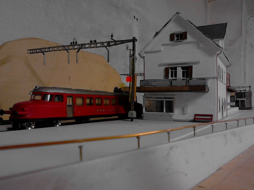

rbe2-4 in sosta a wassen

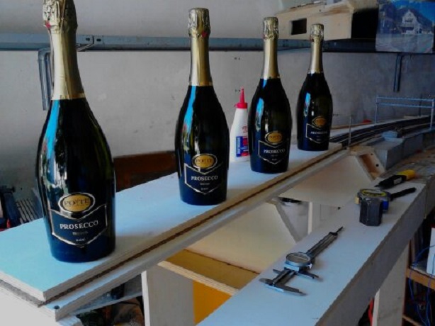

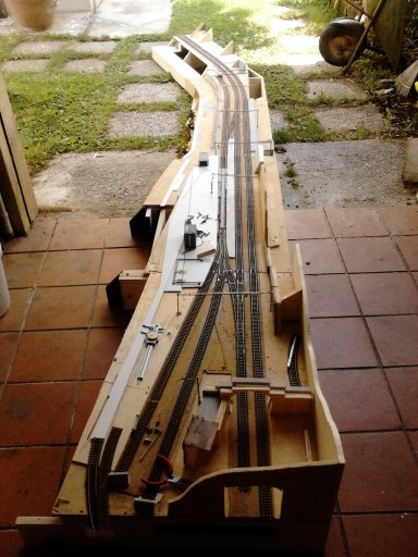

arrivato il legno.......via ad 2 nuovi moduli.......il rettilineo ed il curvone che porta al rohbach-tunnel,per un totale di 184cm....

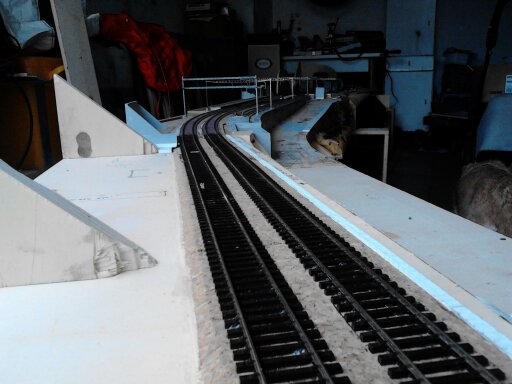

primi incollaggi di sughero piu' prova posizionamento pali catenaria......a proposito ho sbagliato ,l'interbinario è di 43mm non 34 come avevo indicato....ho invertito le cifre :(

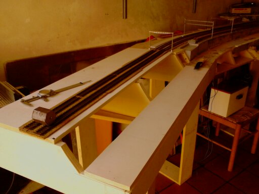

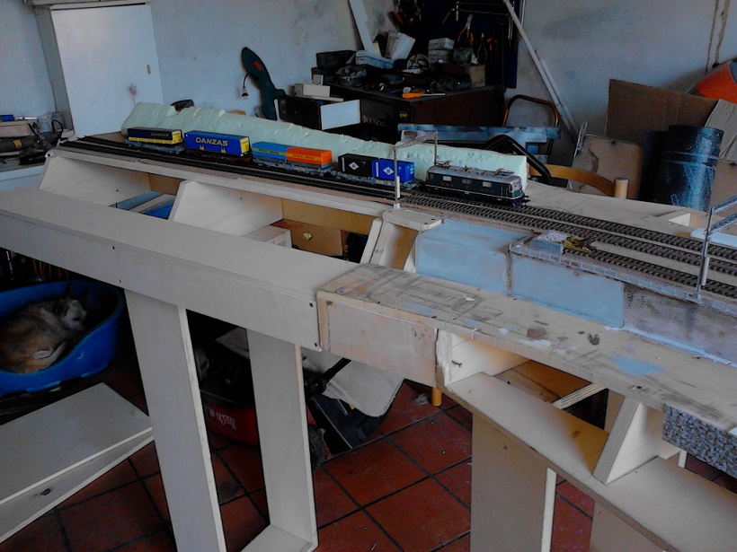

finite le ferie si ritorna al lavoro......posati binario ed canalina cavi sul modulo n5(rettilineo verso il rohbach-tunnel...

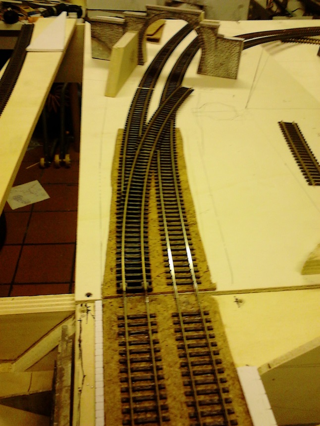

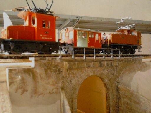

ciao re460..... quella 3-3 è una unione tra una carrozzeria m-f tutto metallo(trovata su e-bay germania,pagata 15 euro)montata su una meccanica roco ee3-3,con un'po' di fresature ed adattamenti vari..non ho molti soldi da spendere in hobby quindi non potendo avvicinarmi a modelli tipo metrop fulgurex o lemaco cerco di riprodurre qualcosa,ora sto facendo un ce6-8 1kofferli.lok partendo da un be4-6 roco con meccanica del ce6-8 2 piu' i musetti in ottone,.......il plastico spero di finirlo prima della salerno reggio-calabria :D :D ora devo trovare il modo di riprodurre uno scambio in curva r2000..prima del portale del rorhbach-tunnel....

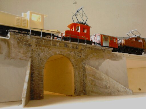

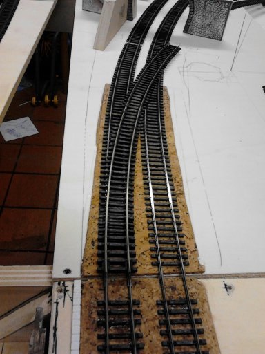

in questo punto,prima del portale del rorhbach-tunnel, la linea presenta una comunicazione in curva ,provando roco r9-10 pilz l'effetto è troppo schiacciato l'autocostruzione di 2 scambi r2000 non mi appassiona per niente quindi penso che faro' una semplice curva...anche perchè prima o dopo dovro' tornare indietro....ormai sono uscito dal garage :D :D sotto la curva r2000 sopra il r10 roco

E usare gli scambi Tillig flessibili? Potresti raggiungere un buon compromesso. In ogni caso metti la bretella ti servirà per le manovre...
