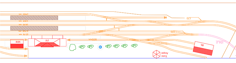

Ho provato a fare una modifica al progetto della stazione principale (il nome è ancora da definire Palmanova, Tarcento, Carnia, Pagnacco...).
Ho girato di 180° la rimessa locomotive, creando un binario tronco che può essere utilizzato come binario 1 nord, o per ricovero Automotrici o come asta di manovra della RL.
Ho anche ruotato di circa 15° la rimessa per creare un po' di movimento.
Cosa ne pensate?

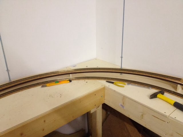

Qualche aggiornamento: completata la posa del cappio di ritorno del livello 0 e del binario di rientro. Anche due dei tre binari tronchi sono posati.
Per evitare problemi ho fatto un po' di prove di circolabilità con diversi treni: EC, Railjet, merci vari, ETR155 FLIRT e Minuetto. Sembra che tutti vadano per il meglio.
L'unico problema riscontrato è stato con l'EC con carrozze LS, ACME e carri Roco in spinta. Il treno è composto da 11 tra carri e vetture, sicuramente molto pesante. In curva alcune carrozze tendono a deragliare perchè i ganci tendono ad impuntarsi.
Quello dipende dalle carrozze (capitato anche a me) ma bisogna vedere il raggio del cappio: purtroppo sotto i 50/55cm alcuni modelli tendono ad impuntarsi.

MessaggioInviato: domenica 27 ottobre 2013, 11:21
Messaggi: 442
Località: Martignacco UD
Il raggio minimo è di 600mm. Infatti ho provato anche con altri mezzi, come ad esempio le MDVC Lima di molti anni fa, che hanno sempre dato problemi. Invece qui tutto perfetto, sia in spinta che trainate.
La 740 si comporta egregiamente,così come le Aln668 di vecchia data, per le quali, però è necessaria una lubrificazione dei pattini dei carrelli, che in curva e controcurva tendono ad impuntarsi.
Il Railjet va alla grande. Nessun problema con tutti gli altri treni provati.
Oggi toccherà al RoLa, ma non prevedo problemi, i binari sono posati in modo abbastanza preciso.
Stamattina ho completato la posa dei tre binari tronchi su cui potranno essere ricoverati treni reversibili lunghi al massimo 5 carrozze standard più loco.

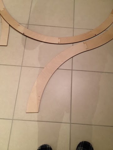

Comunque ieri sono arrivati i pezzi per la realizzazione dell'elicoidale che porterà la linea Pontebbana vecchia dalla stazione al livello 1 alla stazione nascosta al livello 0.
Commento file: Ingresso e uscita dell'elicoidale
elicoidale1.jpg [ 15.69 KiB | Osservato 9418 volte ]
I pezzi sono realizzati mediante taglio al laser di compensato di betulla da 10mm.
Il taglio l'ho fatto fare da una ditta friulana, a cui penso che mi rivolgerò anche per il taglio delle altre elicoidali del plastico.

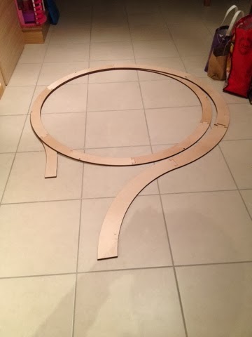

Commento file: I pezzi montati a terra per la prima prova
elicoidale2.jpg [ 21.01 KiB | Osservato 9418 volte ]
Nel weekend spero di riuscire a ritagliarmi un'ora per iniziare a fissare almeno il primo giro della rampa...
Vi aggiornerò.

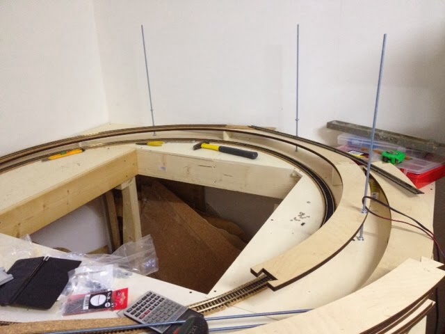

Inizia la salita.
Ecco i primi pezzi installati, pendenza 25x1000, raggio 700mm
