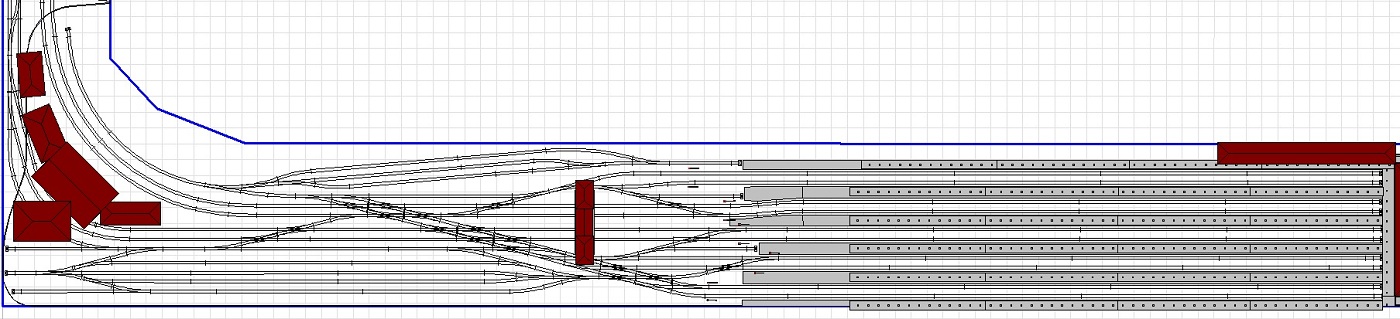

Ok, tu quindi vorresti realizzare un progetto in un ambiente che sia più o meno 10 per 6 metri (immagino uno scantinato od una mansarda)... Quindi in questo spazio debbono essere compresi anche i binari di raccordo verso le zone di servizio dell'impianto. E' una cosa importantissima e di cui tenere debito conto. Dei 10 metri di lunghezza, fra una cosa e l'altra, ne partono così almeno 1 e 50.
Mi pare che tu non abbia le idee molto chiare (ossia, sai cosa vuoi, ma non in modo così preciso). O almeno io non ho ben capito.
Tu desidereresti:
- scalo merci (intermodale?);
- stazione di media importanza;
- deposito locomotive piuttosto ampio;
- tratto di linea DD;
La domanda che ti faccio ora è:
Preferisci far manovre o vedere la circolazione continua dei convogli? Nel primo caso, ho già proposto progetti di stazioni di testa anche piuttosto importanti, adattando le misure e alcune caratteristiche, li si possono riciclare. A questi, si possono unire un buon scalo merci con DL annesso, con un tratto di linea AV a fare da sfondo.
Questo è un esempio (da adattare, logico, ma da qualcosa bisogna pur partire...):

Ovviamente con la stazione di testa occorrono manovre per far ripartire i treni... O ci pensi tu, o ci pensa un automatismo (più o meno complesso).
Il progetto sotto è lungo 9 metri, e nella zona sinistra ho dovuto stringere un po'. Avendo 10 metri a disposizione, si può allargare il tutto.
Per quanto riguarda gli inglesi, in quel caso sono quasi necessari. Al vero consentono la massima flessibilità dei movimenti di stazione, consentendo arrivi e partenze contemporanee da più direzioni. Eliminarli è particolarmente difficile, dispendioso in termini di spazio ed in termini di realisticità. Ipotizzando che gli itinerari non siano banalizzati (in epoca IV-V) alcuni potrebbero essere sostituiti con incroci e inglesi semplici. Il tutto però richiede uno studio accurato per evitare casini!
In ogni caso, fammi avere una buona planimetria, che per il resto ci si guarda.

L'impianto è bello, però, come tutti quelli di questo tipo, ha il problema che i treni fermi in stazione sono invisibili, mascherati dalle pensiline. E' vero che se anche se non ci fossero, con tutti i binari occupati, un treno nasconderebbe l'altro e quindi il problema rimarrebbe, però non è detto che tutti i binari siano sempre occupati e così, anche se vi fosse un solo treno, sarebbe del tutto nascosto.
Si potrebbe tentare con pensiline corte che occupano solo la prima parte del marciapiede.

Le traversate con inglesi verso l'area di testa di Bo C. piazzale ovest.

Oh, beh, sia chiaro che quello che ho proposto su era tratto da un progetto per un altro utente (da qualche parte c'è anche il topic). Condivido anch'io quanto detto da Andrea: meglio non avventurarsi in progetti ambiziosi se poi non si è sicuri di avere le capacità per finirli. Quantomeno, occorre iniziare per gradi. Per quanto riguarda la stazione sopra, la profondità è di un metro circa, non certo una sogliola, ma nulla di inarrivabile. Diciamo che è al limite (e si può ridurre di almeno qualche cm impiegando un interbinario minore (e più realistico) di quello Roco che mi pare di aver usato in quel progetto, oltre a rosicchiare qualche altro cm dal bordo del plastico). Per quanto riguarda le pensiline, in effetti son lunghine... In ogni caso, ognuno in fase di realizzazione fa le sue prove e poi modifica i progetti alla bisogna.
Per quanto riguarda la richiesta di DjLupo89 (un nome?): in accordo con quanto dice Andrea qui su, te la senti di avventurarti in un progetto così lungo? Forse sarebbe meglio procedere per tappe (prima la stazione, poi il resto)... Ci sono meno rischi di annoiarsi, e la lavorazione a moduli rende anche il tutto più facile. In ogni caso, la progettazione è meglio farla subito, non dico nei particolari, ma di tutto l'impianto. In tal modo si avrà chiaro il quadro generale dell'opera.
PS: Andrea, ti sono poi arrivate le mail che ti ho mandato qualche tempo fa? Sai, non ho ricevuto risposta, e la mail ogni tanto fa i capricci!
PPS: quella riportata da EMT è un esempio di stazione medio piccola su un'importante direttrice nazionale, a cui sono stati aggiunti gli apparati necessari ad uno scalo intermodale. Forse è persino più adatta ad una circolazione continua dei treni. Ad essa aggiungerei solo il buon vecchio scalo merci con MM e PC a lato del FV, che non manca mai!
In ogni caso vale il discorso del procedere per tappe...
