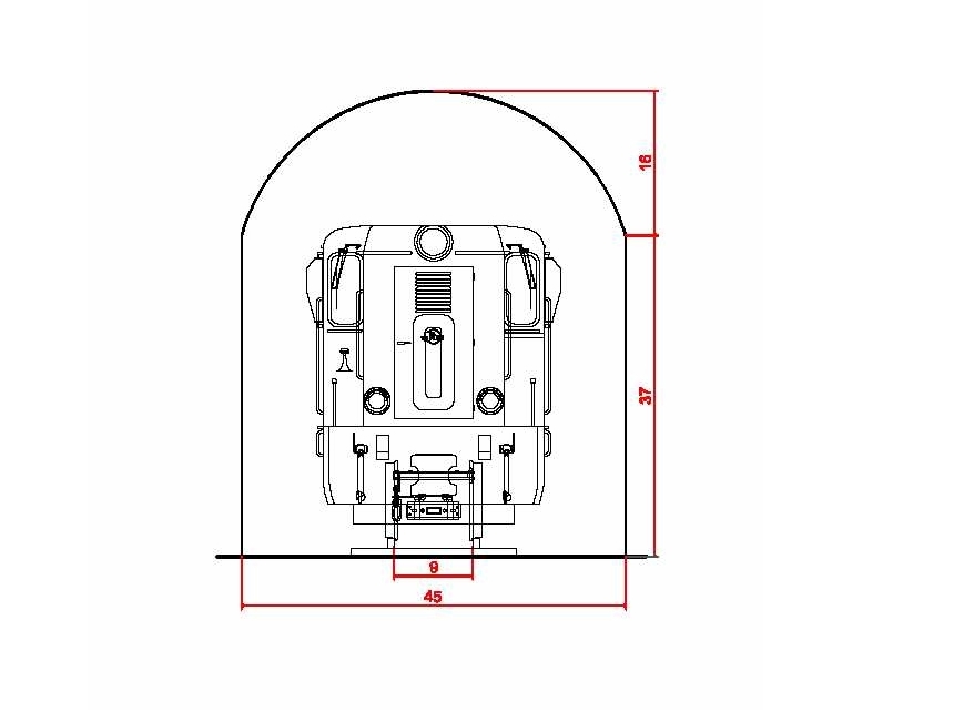

 Oggetto del messaggio: Re: PLASTICO: borgo fluviale boemo a scartamento ridotto
MessaggioInviato: martedì 29 ottobre 2013, 20:07
Iscritto il: mercoledì 13 settembre 2006, 21:38
Messaggi: 311
Località: Borzonasca (GE)
Ti allego le misure della sagoma della galleria con le misure principali in mm; il disegno della loco diesel polacca non è opera mia, ma l'ho trovato già pronto su internet :mrgreen:
Per quanto riguarda il portale le dimensioni del mio sono circa 7cm in larghezza x 9cm in altezza, ma questa misura dipende ovviamente da come realizzerai il paesaggio intorno.
Ti ricordo che il mio plastico è in scala H0e e pertanto la sagoma è per treni a scartamento ridotto 760mm al reale (9mm in scala).

Grazie mille Simo. Come sempre molto gentile e preciso nei tuoi consigli.
Se consideriamo la proporzione da te indicata, possiamo dire che la larghezza totale della galleria deve essere 5 volte la sagoma del convoglio? Naturalmente sto parlando di galleria a binario unico.
In ogni caso il problema delle dimensioni delle gallerie non è stato mai molto dibattuto. Ho provato a fare una ricerca, ma non ho trovato nulla nel forum :?: .

Per titoit: la larghezza della galleria è circa il doppio del convoglio, non cinque volte tanto; sicuramente ti sei confuso con la misura dello scartamento che nel disegno è 1/5 della galleria.
Riguardo schemi per le dimensioni delle gallerie non ho trovato indicazioni utili neanche con google, invece ho trovato parecchie foto e mi sono basato sia su quelle che sulla sagoma della loco polacca che vedi nel disegno.
