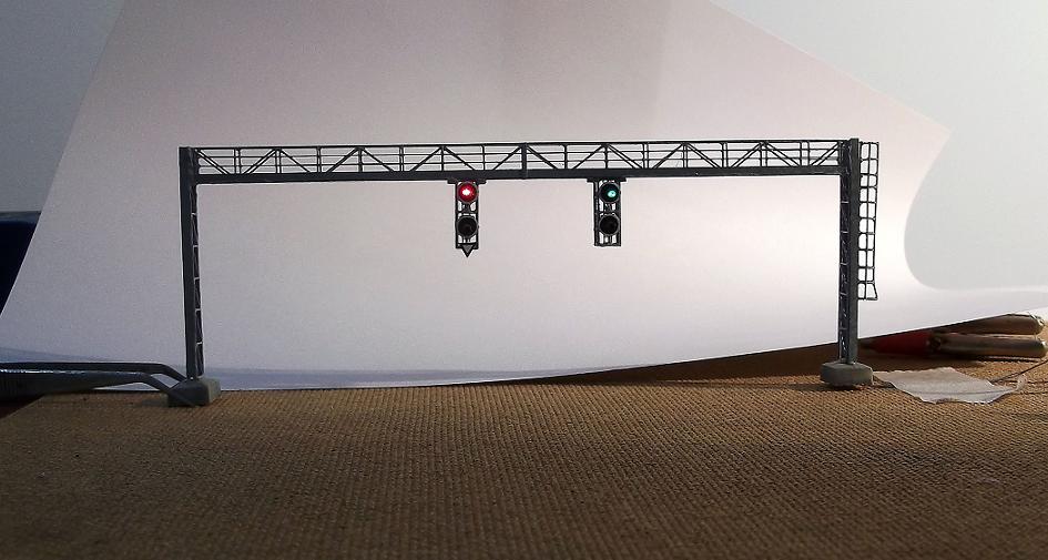

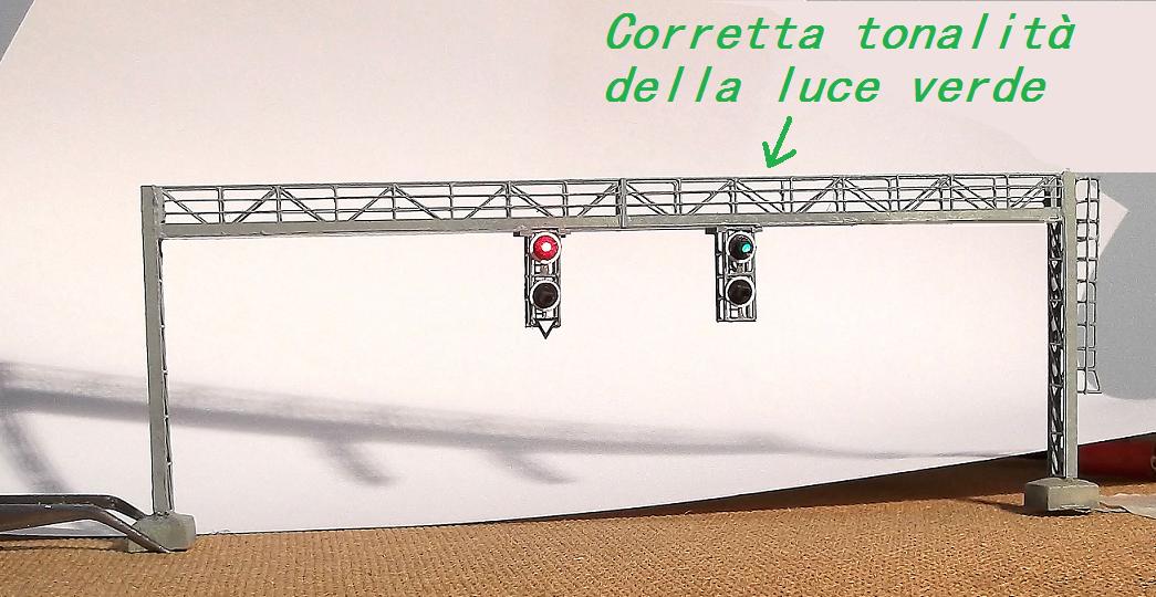

Verniciato...Da notare la verniciatura con effetto zincato picchiettato,tipico di questo materiale (al vero).
Che ne dite?
Che ne dite?
Che ne dico: rosik, rosik, rosik... :wink:

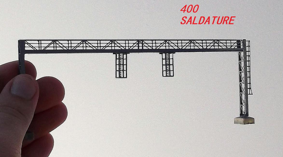

Snajper,perchè non posti i tuoi lavori,sono curioso :D
Intanto ho contato le saldature che ho fatto,sono circa 400 :shock: :shock: :o

Pronte vele e paraluce :wink:

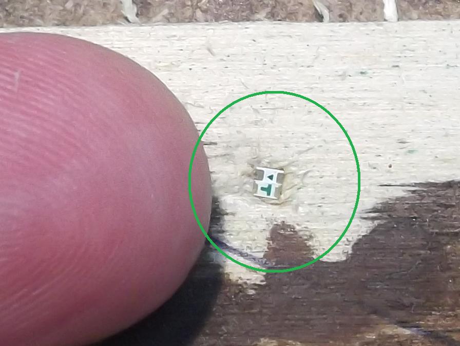

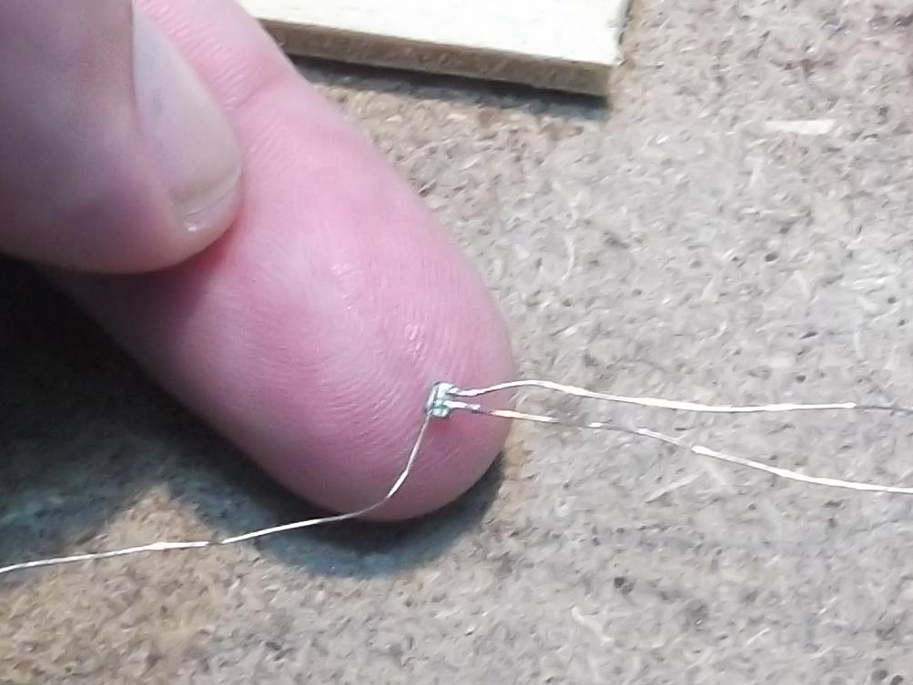

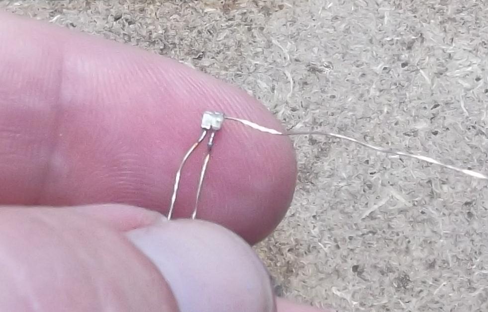

Anche i micro led smd sono stati saldati!
DSCF4270.JPG [ 149.31 KiB | Osservato 4286 volte ]
DSCF4279.JPG [ 157.67 KiB | Osservato 4286 volte ]
DSCF4281.JPG [ 158.86 KiB | Osservato 4286 volte ]

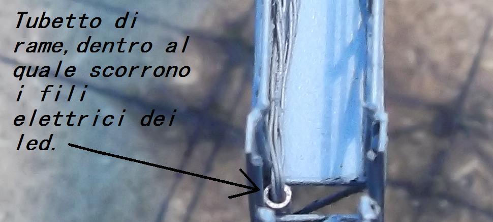

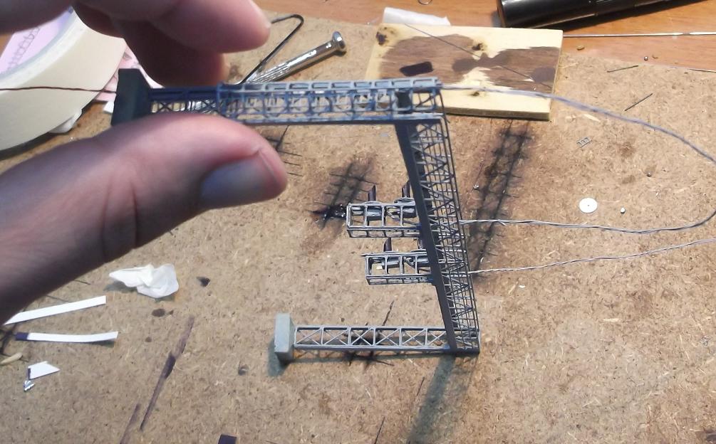

Cablaggio.I fili passano all'interno di un tubicino cavo di rame inserito in mezzo al traliccio di destra,parzialmente nascosto alla vista.
DSCF4283.JPG [ 183.47 KiB | Osservato 4265 volte ]

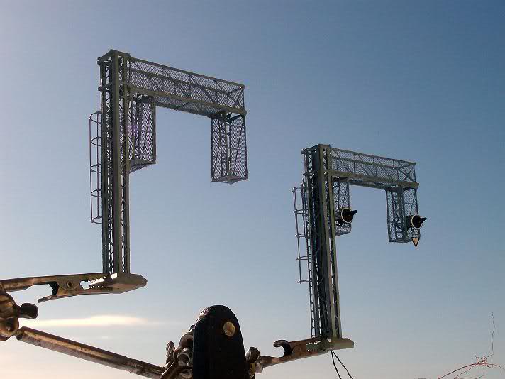

Finito :D
DSCF4304.JPG [ 131.3 KiB | Osservato 4243 volte ]
DSCF4288.JPG [ 129.64 KiB | Osservato 4243 volte ]
DSCF4295.JPG [ 94.17 KiB | Osservato 4243 volte ]
DSCF4301.JPG [ 116.03 KiB | Osservato 4243 volte ]

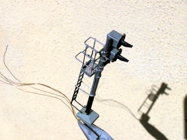

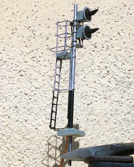

Bello invece il segnale a 3 luci!Com'è che hai fatto la scaletta d'ispezione?
Io tempo fa ho realizzato questo a 2 vele.
Alex :)
PS:Se hai altri "reperti antichi" postali pure,sono curioso di vederli :lol:

Intanto ho fatto un "brutto" fotomontaggio per vedere l'effetto che fa :wink:
DSCF4304.JPG [ 112.1 KiB | Osservato 4174 volte ]
Sempre con quel profilato autocostruito, ovvero filo di ottone tirato al laminatoio da orefice per appiattirlo... solo che tende a curvarsi...
A ben guardarlo oggi l'avevo fatto un po' troppo a occhio e ci sono un po' troppi scalini... :roll:
