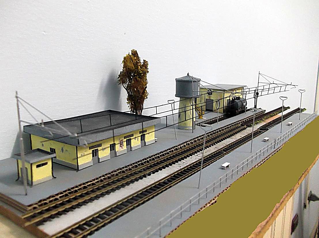

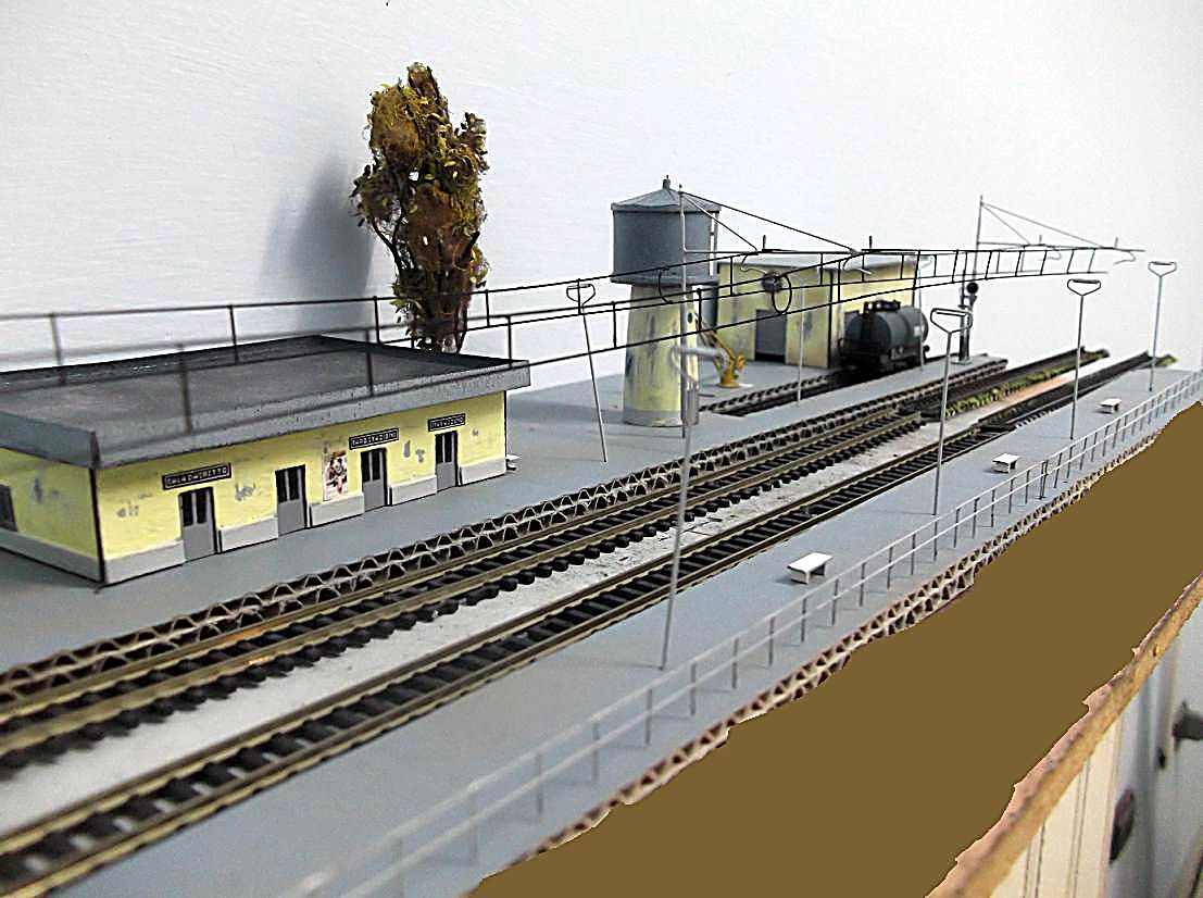

Grazie mille ragazzi :)
Ho fatto anche la catenaria (posata provvisoriamente).

Occhio ai cavallotti equipotenziale, quei tondi di filo a treccia tra i fili di contatto e la corda, ce n'è uno solo al centro della campata, ossia tra una regolazione e l'altra. Sono fatti in modo da iniziare su un filo di contatto su cui sono fissati con un morsetto, poi a forma di semicerchio raggiungono la corda dove sono fissati con un altro morsetto, e terminano sull'altro filo di contatto con un terzo morsetto. Così facendo si garantisce la continuità elettrica fra i tre conduttori, cosa che non è sicura con i pendini.
Nei binari deviati con un solo filo di contatto, o nei tronchini, il cavallotto assume la forma di C, poiché unisce l'unico filo con la corda. Nei tronchini, che in genere sono corti, viene quasi sempre messo all'estremità del binario.
Grazie Marcello.Quindi nel mio caso,cosa dovrei fare?Come dovrei modificare la campata?Mi posteresti gentilmente uno schizzo :)

E' semplice, sul binario di corretto tracciato al massimo potresti mettere un cavallotto ad O, ed uno a C sul deviato, supponendo che si trovino a metà campata. Se non ne metti nessuno va bene ugualmente, poiché il punto riprodotto potrebbe non essere al centro, quindi nessun cavallotto sarebbe presente.
Ti ho inviato un MP :)

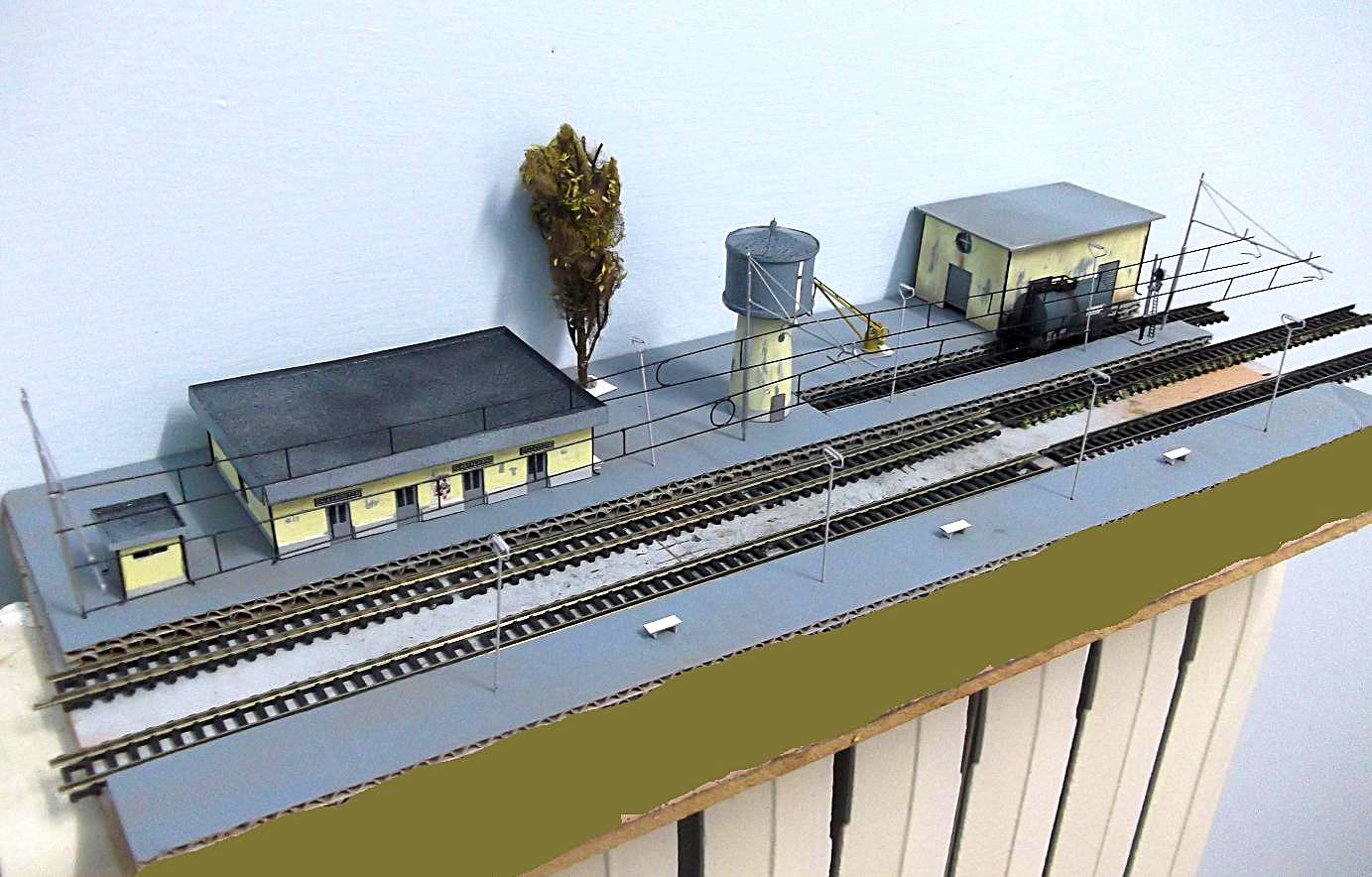

Ho modificato la catenaria come suggerito dall'amico Marcello,che ringrazio e ho aggiunto le panchine :)
DSCF5518.JPG [ 213.08 KiB | Osservato 6763 volte ]

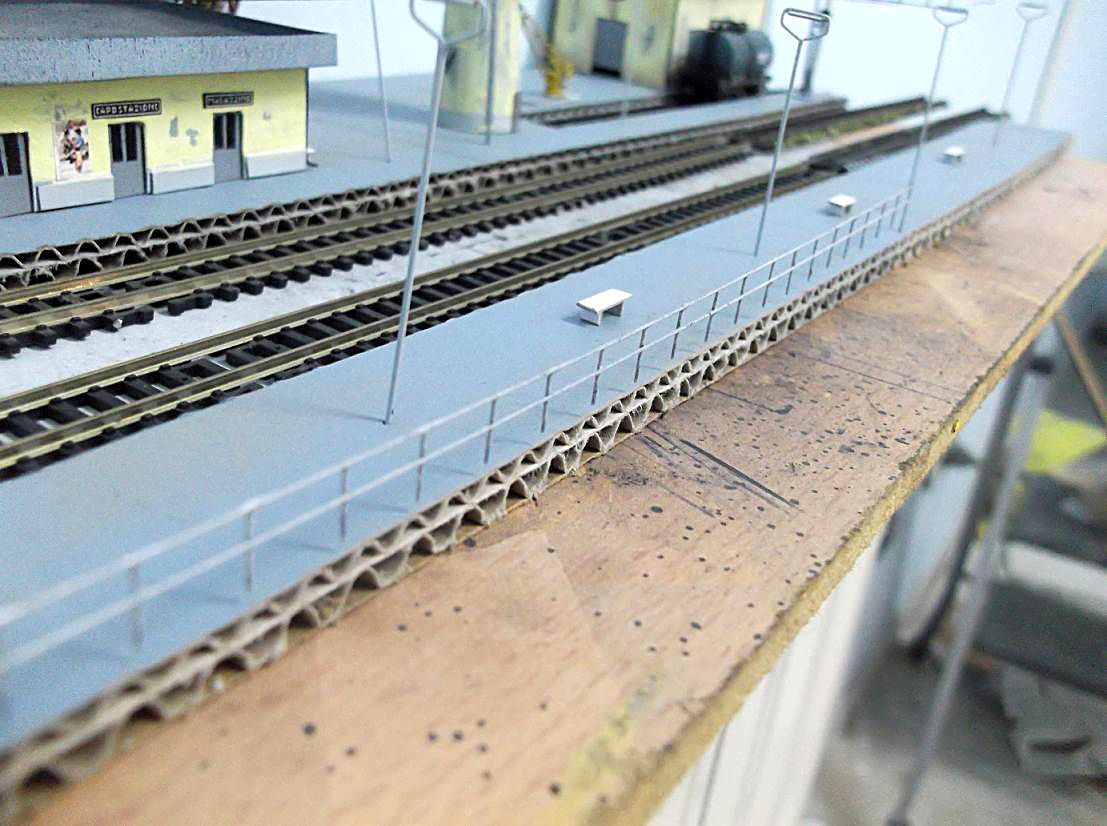

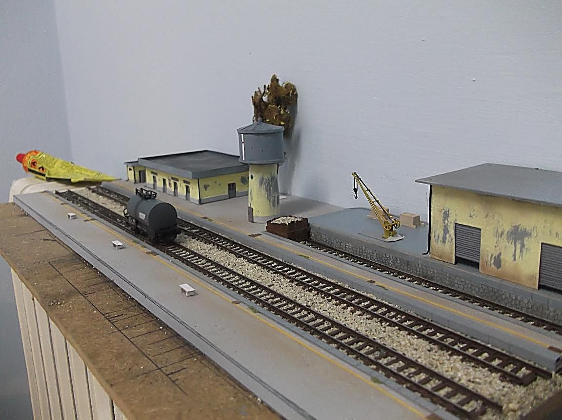

Pronta anche il primo pezzo di ringhiera FS, saldata a stagno pezzettino dopo pezzettino.
DSCF5532.JPG [ 161.27 KiB | Osservato 6735 volte ]
DSCF5531.JPG [ 204.19 KiB | Osservato 6735 volte ]

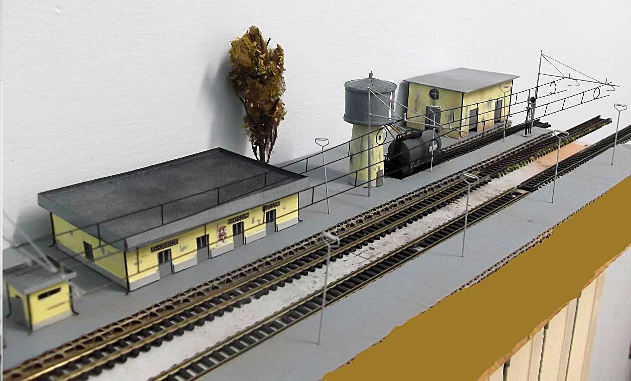

Completata tutta la ringhiera :)

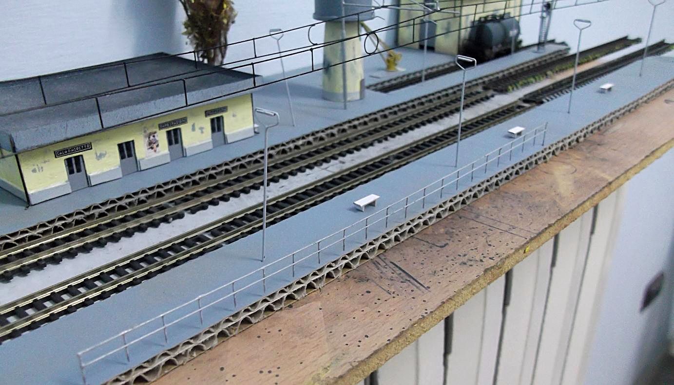

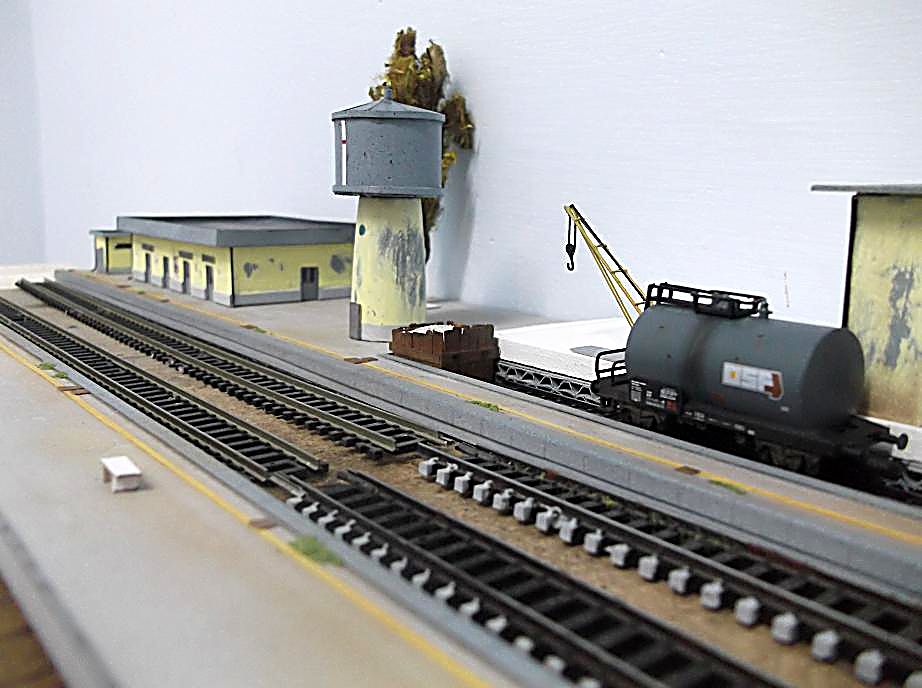

Sto completando i marciapiedi. :)
DSCF5570.JPG [ 128.78 KiB | Osservato 6682 volte ]

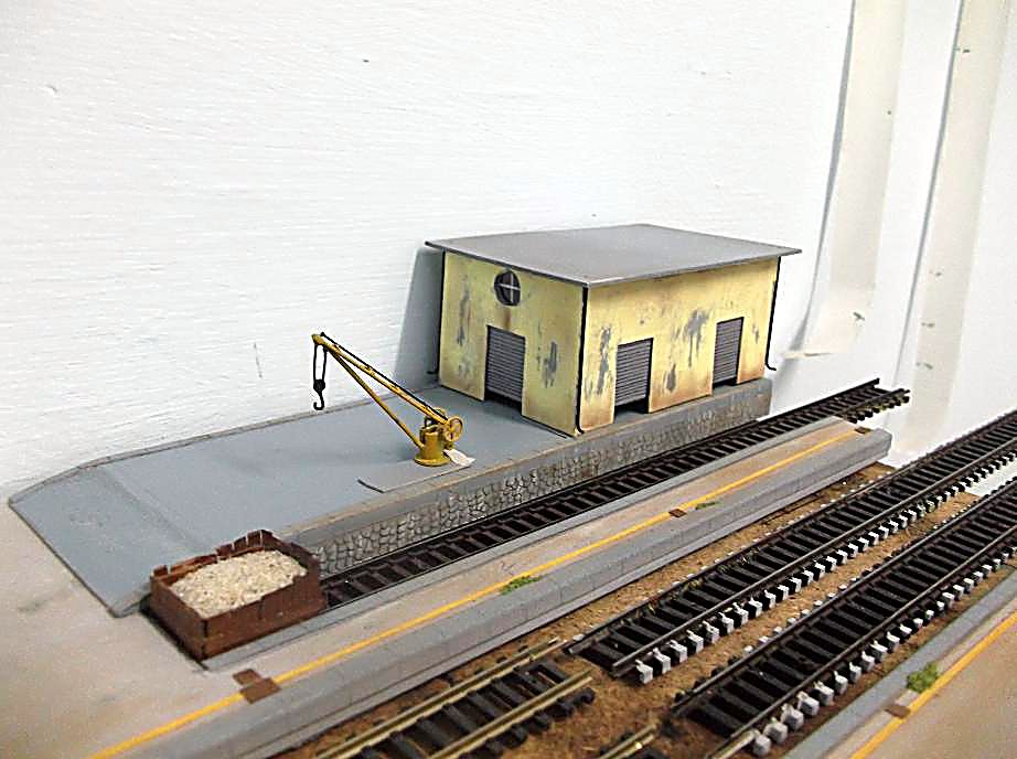

E la rampa di carico in forex :wink:
DSCF5583.JPG [ 110.79 KiB | Osservato 6677 volte ]

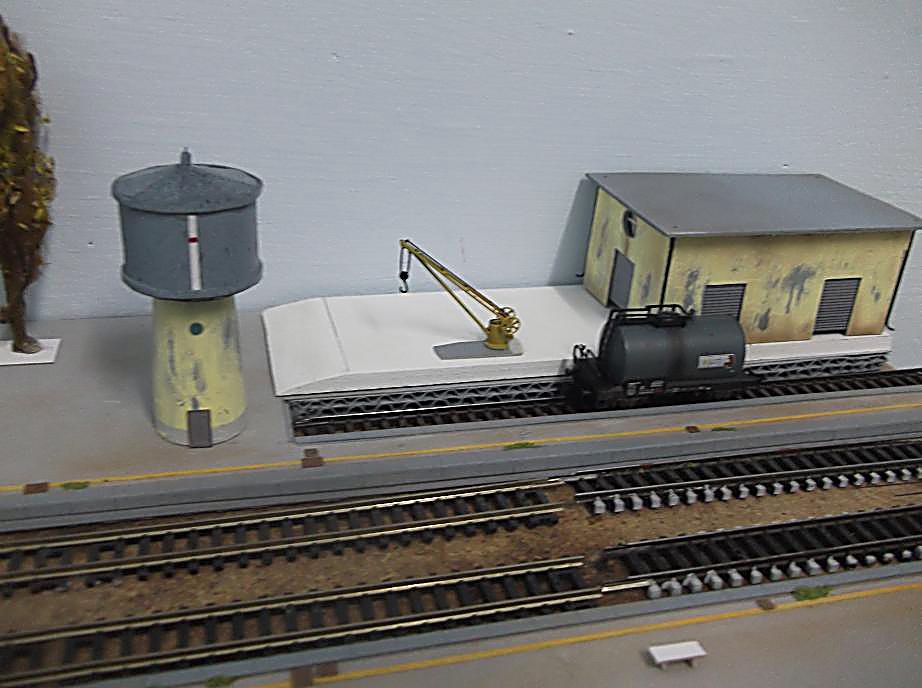

Fermacarri in legno di tipo FS.
DSCF5602.JPG [ 114.51 KiB | Osservato 6655 volte ]
DSCF5603.JPG [ 114.34 KiB | Osservato 6655 volte ]
DSCF5605.JPG [ 130.55 KiB | Osservato 6655 volte ]

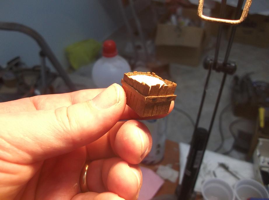

Intanto sto completando la rampa di carico.

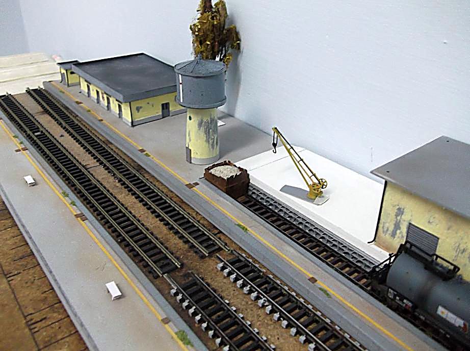

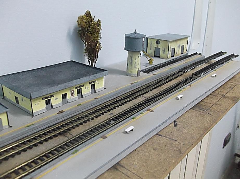

Ho iniziato a mettere il ballast.
DSCF5627.JPG [ 150.43 KiB | Osservato 6613 volte ]
