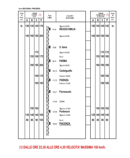

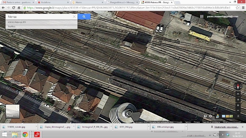

Ed ecco a voi l'inglese più veloce d'Italia....
Fidenza.jpg [ 211.21 KiB | Osservato 6237 volte ]
Fidenza2.jpg [ 66.75 KiB | Osservato 6237 volte ]

Dalla lettura dalla pagina del fascicolo linea che hai mostrato si nota che a Fidenza, solo sul binario con l' inglese, c' è una riduzione a 160 km/h, fino ai treni in rango P.
Supponendo che quell' inglese sia il massimo odierno come armamento (UNI60), traversinatura (cemento) e cuori (fusi al Manganese), si deduce che quei 160 km/h siano il massimo cui utilizzare un inglese moderno.
Ipotizzo che per mancanza di spazio non l' abbiano sostituito con deviatoi accettando la conseguente riduzione di velocità.
Quindi credo che, al vero, resti la soluzione non preferenziale.
Nota : anche Piacenza è farcita di scambi incrocio, ma lì la velocità è di soli 90 km/h a causa della curva per infilare il ponte sul Po.
