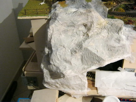

varie 004.jpg [ 91.92 KiB | Osservato 8836 volte ]
confermo

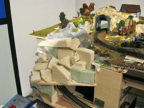

varie 008.jpg [ 57.12 KiB | Osservato 8836 volte ]
varie 006.jpg [ 27.05 KiB | Osservato 8836 volte ]
