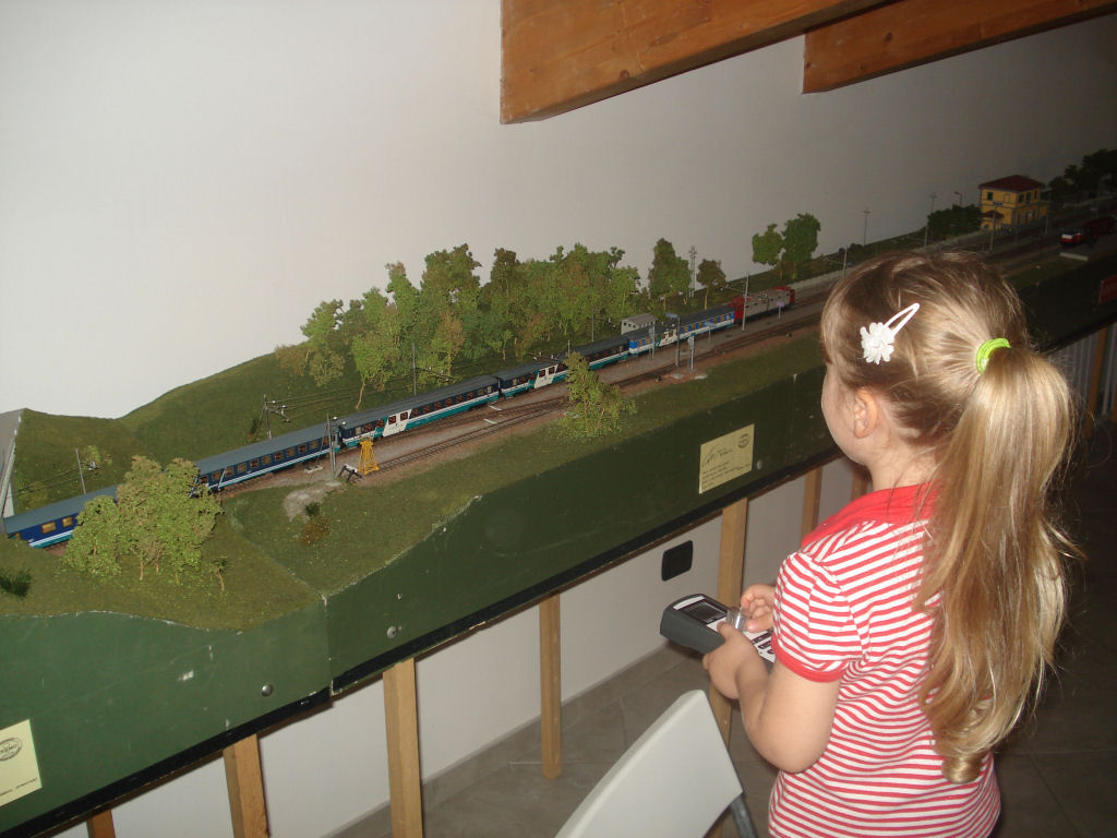

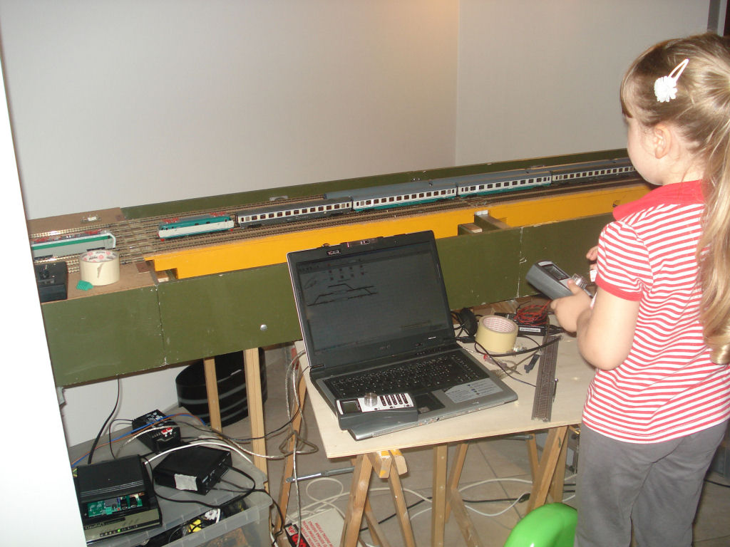

Mentre qui scorrono fiumi di parole :D mia figlia guida un treno....alla fine il fermodellismo non è questo ?
DSC00772.JPG [ 150.73 KiB | Osservato 5242 volte ]
DSC00773.JPG [ 136.4 KiB | Osservato 5242 volte ]
