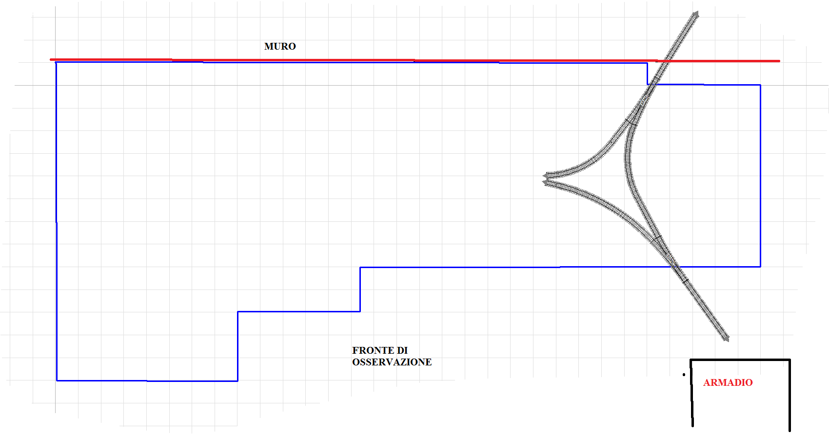

Eventualmente da quanti metri dovrebbe essere la piattaforma?
Scusate l' ignoranza, ma come ce lo faccio stare il triangolo al posto dello scalo merci?
Comunque per rendere l' area adatta ad un triangolo quanto dovrebbe essere il piano?
Nel caso della piattaforma la potrei posizionare dove è il triangolo oppure sfruttare un' altra area?
Come ambientazione propendo più per lo stile italiano puro, ma accetto consigli!!!
Tanto per farmi un' idea, e tentare di modificare il progetto quali sono gli elementi che potrei non cambiare?
Matt

@ matt: eh, il problema è che il posto giusto per il triangolo è l'area dello scalo, peccato che si faccia molta fatica a trovare lo spazio per piazzarcelo; di sicuro in fondo al fascio arrivi non è il posto ideale. Per quel che riguarda la piattaforma girevole la misura la deciderei in base al tipo di locomotive da far girare; per il tipo di stazione ti direi la Fleishmann piccola, ma le 740 con tender a carrelli se non ricordo male non ci stanno (ci stanno le Signorine e le 740 con tender a tre assi). Volendo non spendere troppo, c'è la Frateschi (marchio brasiliano se non sbaglio) con ponte da 18 cm circa: necessita di elaborazione per renderla italiana (come anche la FLS d'altronde), ma quella la 740 con tender normale a carrelli la dovrebbe girare. La posizione della piattaforma è sempre quella dello scalo...
Non hai risposto sul fronte di osservazione: cosa importante quando si progetta un plastico...

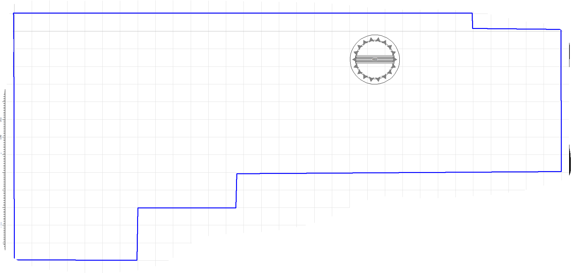

OK, il fronte di osservazione è quello che puoi vedere nella figura, ho disegnato anche gli "ostacoli" della stanza, essendo in una soffitta gli spazi non sono dei migliori!!!
A me piacerebbe far girare le 623,740,640.
So di che piattaforma parli (Frateschi), ma per queste loco ci vorrebbe un ponte da 22cm, se non sbaglio, e causa dimensioni penso sia inadatta.
Comunque mando anche un immagine dove ho posizionato la frateschi al posto dello scalo merci.
GRAZIE!!!
c.PNG [ 42.36 KiB | Osservato 5004 volte ]
Cattura.png [ 36.15 KiB | Osservato 5006 volte ]
 Oggetto del messaggio: Re: Diorama: qualche consiglio per la mia prima esperienza.
MessaggioInviato: giovedì 9 ottobre 2014, 17:34
Tieni conto ce per girare una loco non devi contare la distanza tra i respingenti, ma quella tra gli assi estremi (il primo della loco e l'ultimo del tender), più un po' di margine (qualche mm per parte): se anche il resto della loco deborda dal ponte, pazienza, si gira lo stesso! Secondo i miei calcoli, la distanza tra primo asse (carrello italiano) e ultimo asse è di 17145 mm, ovvero 197 mm in H0; ipotizzando un margine di 15 mm in tutto (7,5 per parte), si ha che la lunghezza minima del ponte è di 212 mm; secondo un calcolo spannometrico il ponte della frateschi è lungo 220 mm... Ci sta giusta giusta!

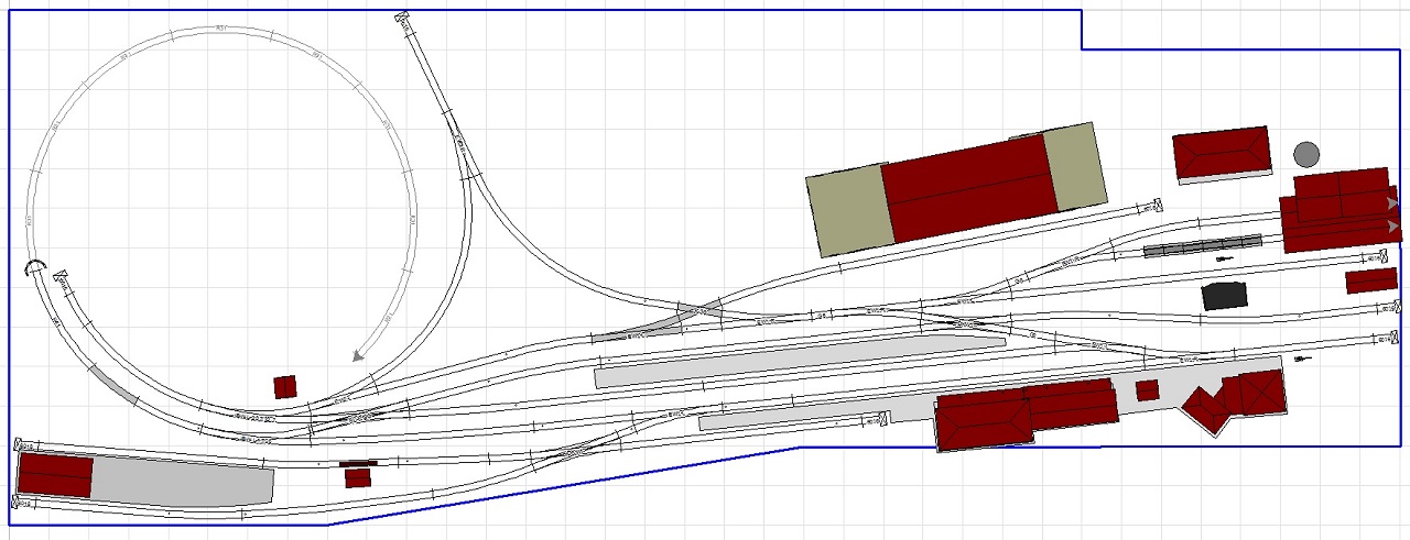

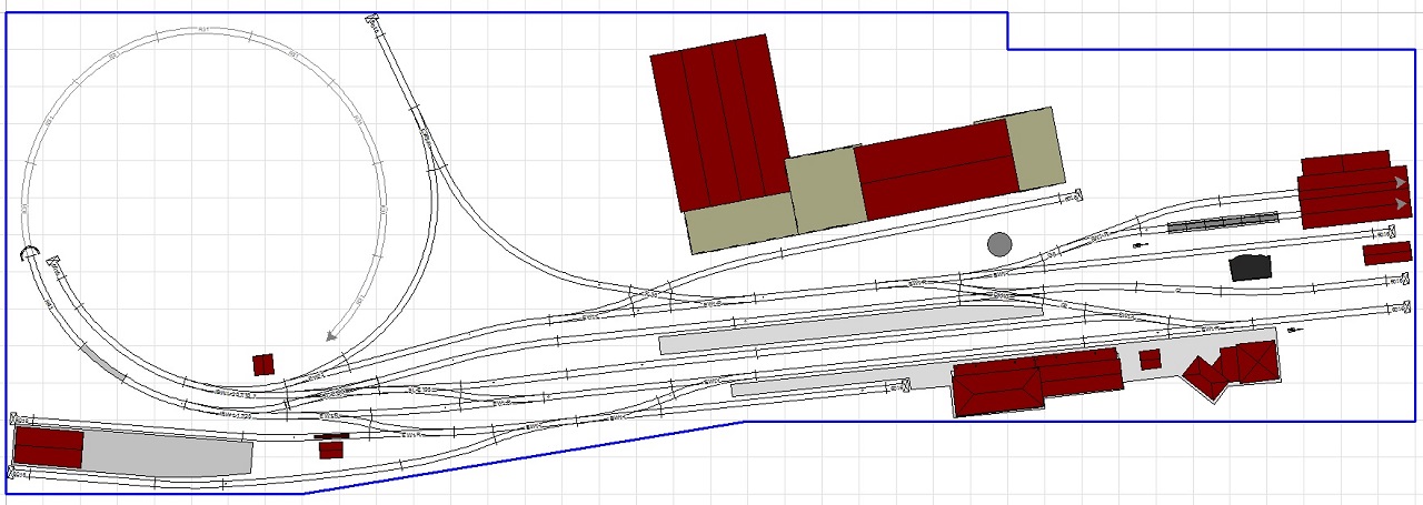

Dato che mi sento chiamato in causa, e che ho trovato 5 minuti di tempo, ho messo giù un'idea con triangolo. Ora, non ho ben capito le misure a disposizione (mi è parso che si possa andare oltre ai "confini" disegnati da matt, anche perchè anche lui c'è andato), per cui probabilmente come progetto potrebbe non adattarsi appieno alle misure. Il piano di stazione l'ho fatto senza badare a spese e pensando alla massima flessibilità, qualche binario o comunicazione è eliminabile per fare economia.
Stazione di testa con RL a 2 stalli, triangolo di inversione, scalo merci e raccordo. I binari atti agli arrivi ed alle partenze sono i primi 3, il 4° è secondario ed accessibile solo in manovra.

 Oggetto del messaggio: Re: IDEE E PROGETTI: qualche consiglio per la prima esperien
MessaggioInviato: lunedì 13 ottobre 2014, 7:09
Messaggi: 1227
Località: Bologna
Una proposta decisamente avvincente !
Vedremo che farà il giovane amico, ma è un progetto che potrebbe essere utilizzato da altri utenti con soddisfazione.
Una situazione del genere ricorda la stazione di Teramo , non c'era la stella di inversione , a mio avviso decisamente più affascinante nel movimento rispetto ad una piattaforma gigantesca poco consona a ridotte planimetrie.

Grazie veramente bomby per il tuo progetto!!!
Il progetto è fantastico, se non dovessi badare a budget e spazio lo realizzerei senza ulteriori indugi!!!
Peccato che forse, mi scuso per non averlo specificato, quasi quattro metri di lunghezza è un po' troppo, al massimo posso arrivare a 3,50m.
Il budget è un po' troppo altino!!!
Gli scambi sono veramente troppi e questo è un vero peccato, per rientrare nel budget dovrei ridurli di almeno la metà.
Il progetto mi piace un sacco, lo adoro, ma bisogna fare i conti con la realtà e per ora questo rimane ancora un sogno!!!
Ciò non vuol dire che non posso lavorarci, ovviamente con l' aiuto dei più esperti, per adattarlo a budget e spazio.
Ti ringrazio ancora per averci dedicato del tempo e mi complimento per le idee!!!
MessaggioInviato: martedì 14 ottobre 2014, 17:23

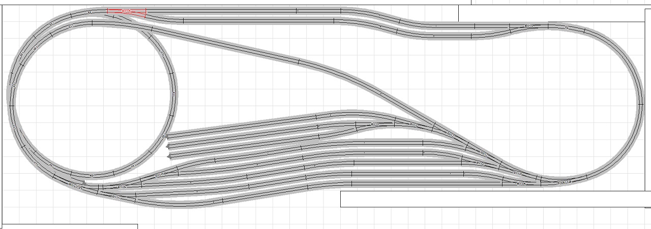

Il consiglio che ti do è quello di investire sul tuo plastico: il modello potrai anche comprarlo in seguito, non cambia nulla, ma il plastico -sperabilmente- ti rimarrà molto a lungo e le decisioni che prenderai ora te le porterai dietro per sempre. Pertanto, risparmia magari sull'ultimo modello (che tanto prima o poi lo rifaranno e/o lo troverai tra qualche tempo a prezzi stracciati) e fai le cose fatte per bene. Magari dilaziona gli acquisti, porta pazienza, ma non tarparti le ali solo perchè hai fretta di costruire e budget basso.
Ad ogni modo, versione riveduta e corretta (ho inserito il RFI-MODE ed ho preso in mano la motosega):
matt mod 1.jpg [ 184.16 KiB | Osservato 4691 volte ]
Per quel che riguarda la stazione nascosta, si può tagliare il raddoppio sullo sfondo, oltre ad impiegare binari e scambi meno raffinati e quindi più economici (chessò, i piko)...
MessaggioInviato: martedì 14 ottobre 2014, 17:24
Ah, in grigio nel piano binari sono segnati un paio di "pezzi" che possono essere tolti (ma ovviamente così si perde il raccordo). Ricorda, però: RFI all'epoca non c'era!

Hai perfettamente ragione.
Vista la tua ultima modifica comincerei a pensare seriamente!!!
L' ultima proposta è più fattibile.
I di binari PIKO ne ho qualcuno a casa(1 doppio scambio inglese,1 scambio destro, 2 scambi curvi e qualche binario dritto).
Finora mi sono trovato bene, con il digitale non hanno problemi!!!
Se la geometria PIKO non offre abbastanza posso sempre metterli insieme ad altri binari, giusto?
Ovviamente piano piano senza fretta dovrei riuscire a completare il tracciato, cercando offerte a fiere e magari con annunci sul forum.
