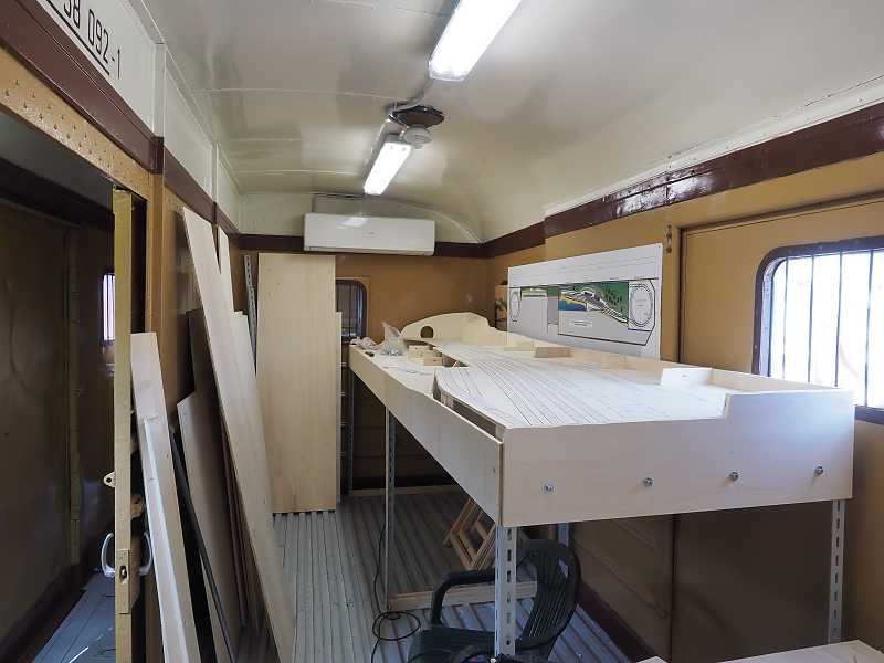

Proseguo nell'inserimento di qualche altra informazione sul plastico rassicurando l'amico Fabrizios che la struttura ha già superato indenne il surriscaldamento estivo della carrozza, probabilmente con punte di 40°C ed oltre.

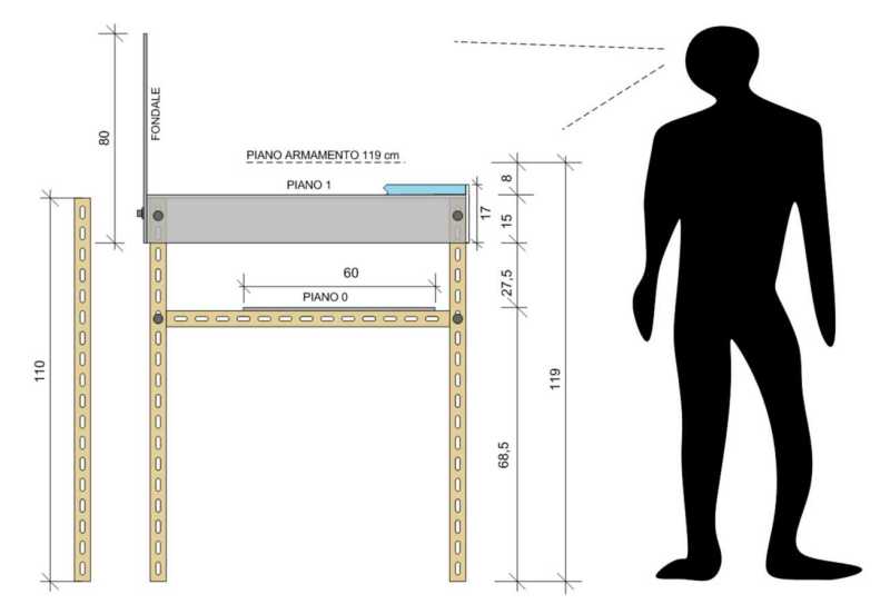

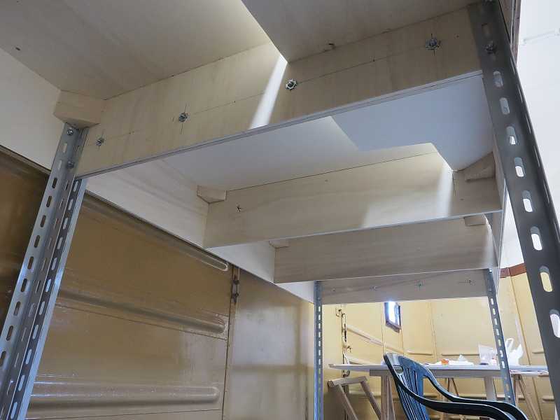

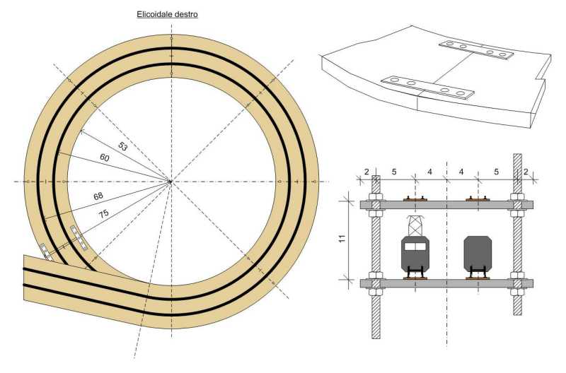

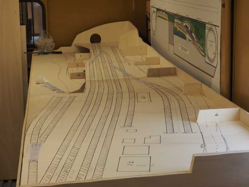

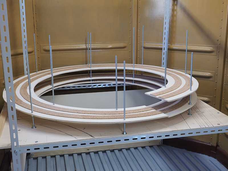

Struttura

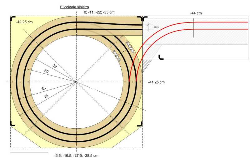

La struttura portante è realizzata in legno scatolato con multistrato da 1 cm supportata da zampe metalliche di lunghezza adeguata per avere un piano di armamento a quota 120 cm ed il piano stazione nascosta a quota 70 cm. Il fondale retrostante in forex stampato sarà supportato da pannelli in multistrato da 8 cm e riprodurrà le tipiche colline abruzzesi con la Majella sullo sfondo.
L'elicoidale destro è costituito da 4 1/2 spire con passo di 11 cm e pendenza della rampa a salire (spira esterna) pari al 2,57%. Il passo consente alle locomotive elettriche di percorrere l'elicoidale con i pantografi totalmente estesi senza rischio di interferenza con il piano superiore e senza la necessità di ricorrere a fili di contatto, allo scopo di minimizzare rischi di danni alle loco in una tratta di difficile accesso. L'elicoidale sinistro è costituito da 3 3/4 spire con stesso passo e pendenza rampa del destro, ma richiede un raccordo a scivolo di circa 2 metri col piano inferiore per recuperare un dislivello residuo di 6 cm.
Allego foto
Carlo
Elicoidale sinistro-1s.jpg [ 34.42 KiB | Osservato 11408 volte ]
Elicoidale destro-1s.jpg [ 34.88 KiB | Osservato 11408 volte ]
Struttura portante s.jpg [ 21.33 KiB | Osservato 11408 volte ]
Struttura-1.jpg [ 38.86 KiB | Osservato 11408 volte ]
Struttura-2.jpg [ 34.82 KiB | Osservato 11408 volte ]
Struttura-4.jpg [ 31.32 KiB | Osservato 11408 volte ]

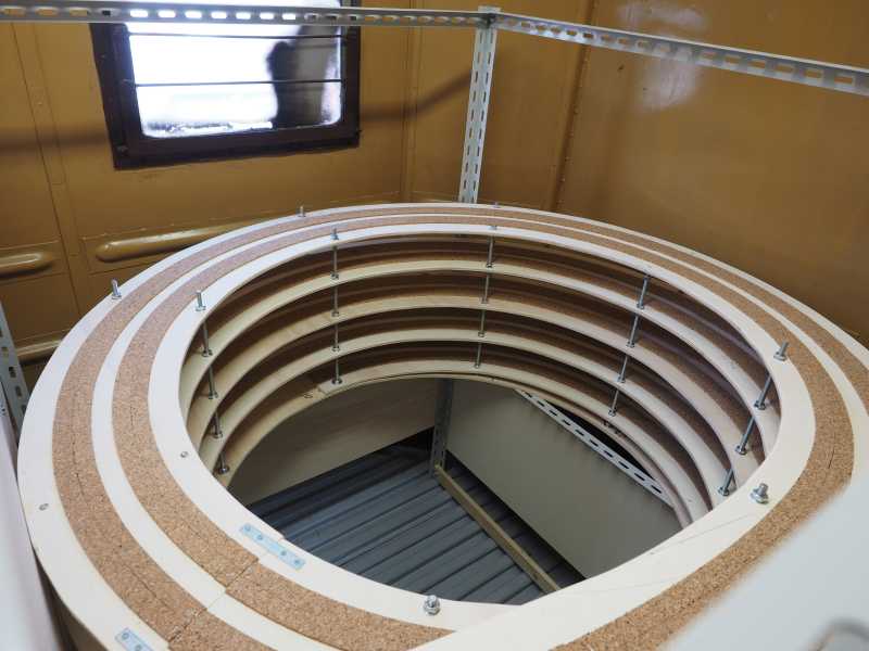

Aggiungo qualche foto dell'elicoidale destro e della struttura completa
carlo
Elicoidale-1.jpg [ 47.36 KiB | Osservato 11384 volte ]
Elicoidale-2.jpg [ 43.08 KiB | Osservato 11384 volte ]
Struttura assemblata.jpg [ 41.32 KiB | Osservato 11384 volte ]

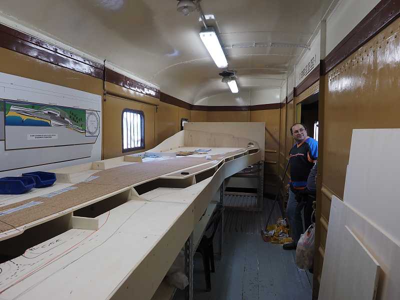

Giusto un'aggiunta allo splendido lavoro divulgativo che sta facendo Carlo per mostrarvi la dislocazione del plastico all'interno del bagagliaio
Notare come i binari debbano necessariamente attraversare il WC per passare da una sala all'altra !
Il plastico e' realizzato all'interno del Museo del Treno quindi sara' visitato anche da numerose scolaresche
ovvero masnade di ragazzini entusiasti che potrebbero affollarsi troppo e magari farsi male; l'avere diviso la struttura su due sale ci permettera' di regolare i flussi dei visitatori in maniera tale che anche chi e' in attesa di vedere la Stazione abbia la sua parte di spettacolo con la lunga passerella iniziale e altre collezioni poste nella prima sala.
Successivamente i ragazzi che hanno ammirato Fossacesia passeranno al successivo bagagliaio per visitare i diorami della FEA.
Il corridoio va lasciato libero per essere usufruito nelle due direzioni.
Insisto sul concetto di Scuola di Modellismo: per tutto il periodo di costruzione dell'opera' sara' possibile rendersi conto dei vari stadi di costruzione e attingere alla fonte per fare domande, chiedere spiegazioni etc.
A plastico finito penseremo anche a dei corsi per principianti per attirare nuove leve.

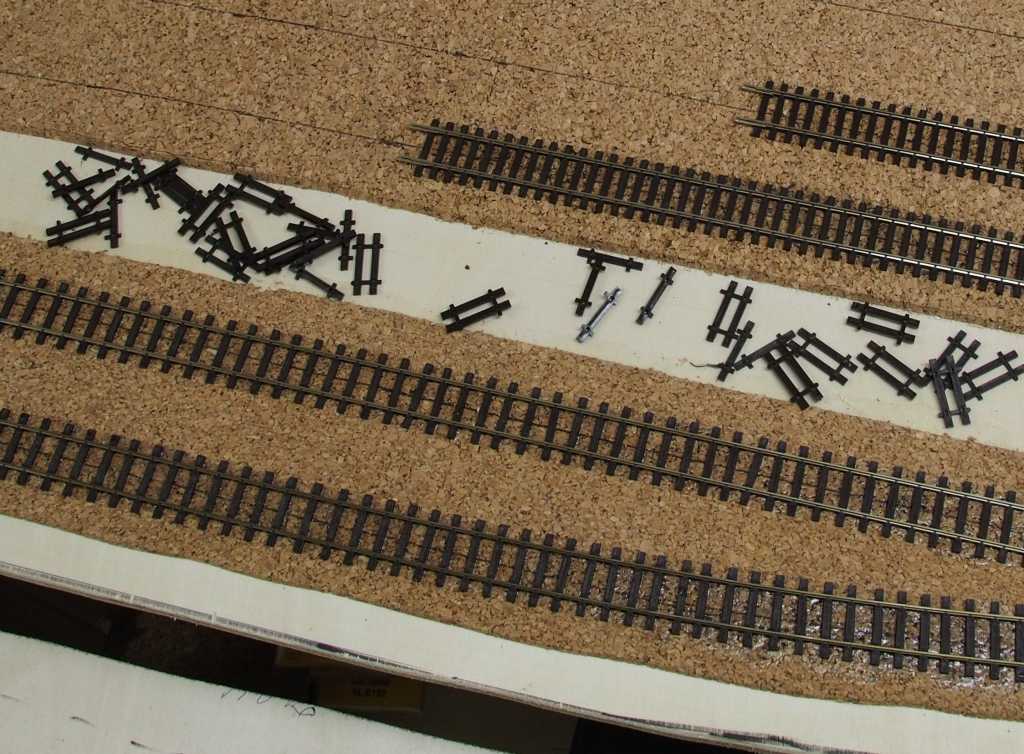

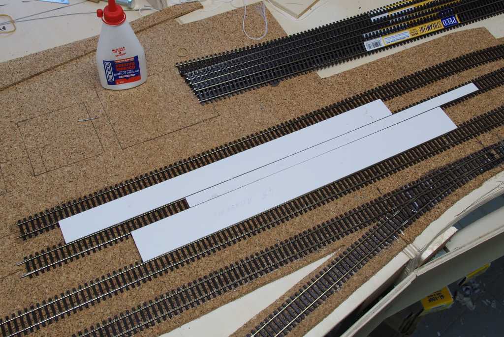

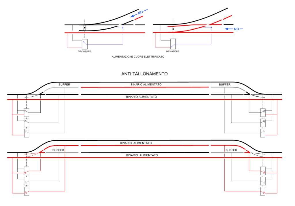

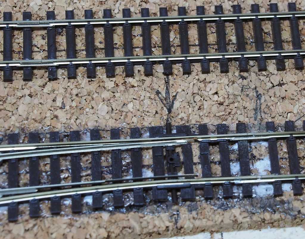

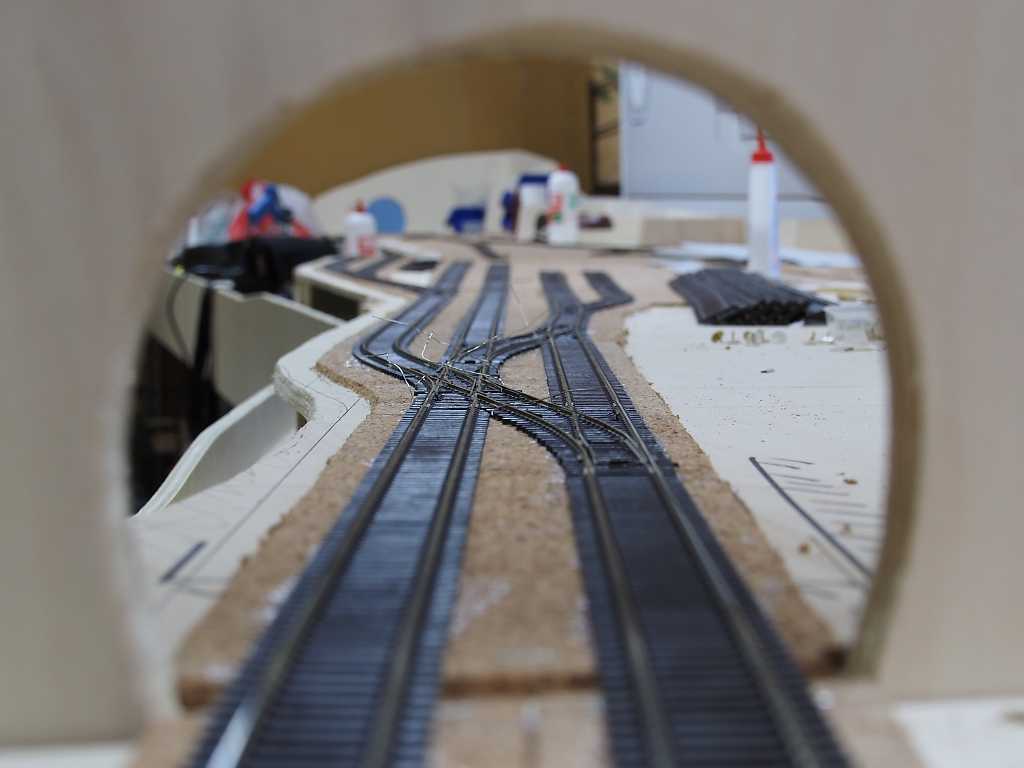

Ancora un aggornamento sui lavori, stavolta riguardante la posa dell'armamento.

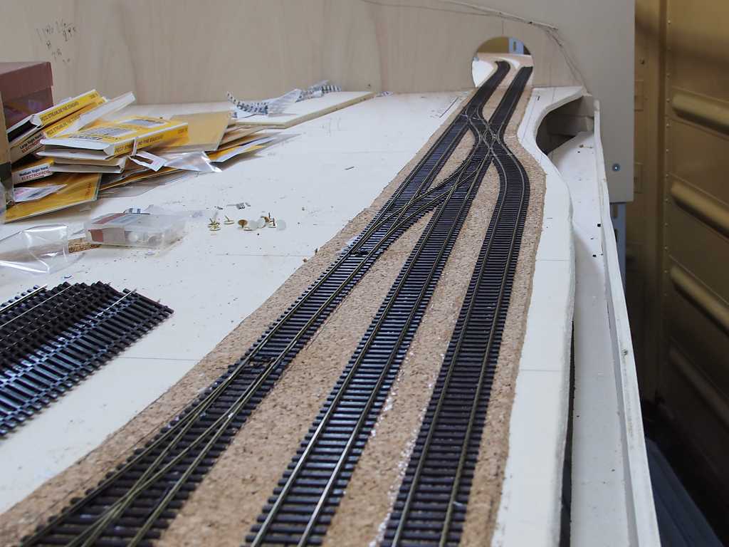

E' stato scelto il sistema PECO codice 75 con altezza bordino di 1,9mm che permette un realistico interbinario di 5,2 cm ed offre una buona varietà di scambi con angolo di deviata 12°. Sono stati utilizzati solo binari flessibili e scambi con cuore elettrificato (electrofrog) che garantiscono un'ottima continuità elettrica anche al passaggio di piccole locomotive con soli 2 assi di captazione. L'utilizzo di questi scambi comporta delle complicazioni dal punto di vista dell'impianto elettrico in quanto i cuori vanno isolati dai binari in uscita e vanno alimentati per mezzo di un deviatore asservito alla posizione degli aghi. Inoltre non è possibile tallonare lo scambio, pena un corto circuito immediato; si è quindi deciso di proteggere tutti gli scambi esposti al rischio di manovra errata inserendo un breve tratto di binario sezionato che viene alimentato solo se gli aghi sono allineati. Prevedendo l'uso di DCC il controllo degli scambi e la gestione dei consensi sarà demandata ai decoder di servizio. Inoltre gli scambi sono stati privati della 'torretta' che contiene la molla di richiamo degli aghi sia per motivi estetici che per facilitare la gestione DCC dei motori sottoplancia, che saranno i CONRAD nella versione con deviatore incorporato per l' alimentazione dei cuori: questi motori hanno un costo contenuto e la caratteristica di possedere un proprio fine corsa, il che permette di evitare un'alimentazione a impulsi. Sono state escluse altre tipologie di motori a funzionamento lento per motivi di budget o per insufficiente affidabilità del produttore.
Passando alla posa dell'armamento sul piano in legno multistrato, si è proceduto come segue:

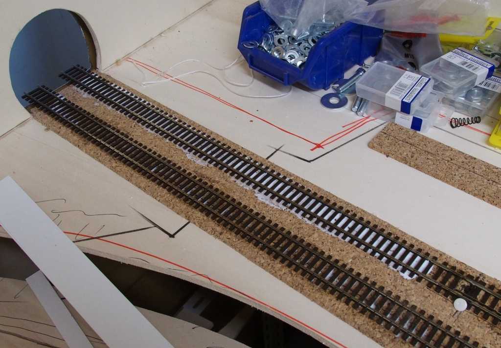

1) incollaggio di un 'tappeto' in sughero da 5mm lungo tutto il tracciato, sagomato a mo di massicciata laddove necessario.
2) pre-assemblaggio dei vari gruppi scambi utilizzando le apposite scarpette metalliche di giunzione rinforzando la connessione con punti di saldatura a stagno.
3) posizionamento dei gruppi scambi sul piano in sughero curando l'allineamento con l'asse del tracciato ed incollandoli con un velo di colla vinilica; si è fatto ricorso a tavole in legno ben spianate e caricate con dei pesi per pressare l'incollaggio. Ovviamente il piano è stato precedentemente forato con una punta trapano da 8mm in corrispondenza dell'asta di trascinamento dei cuori.
4) posizionamento ed incollaggio con colla vinilica dei tratti di binario flessibile curando la geometria di posa ed il raccordo con gli scambi. Per ottenere un buon allineamento dei binari abbiamo utilizzato dime di diversa larghezza ritagliate da un foglio in forex.
5) una volta essicato il tutto si è proceduto al montaggio dei motori sottoplancia verificandone il funzionamento in analogico con alimentazione 15 volt AC e collegamenti volanti.
Spaziatura traversine binari secondari
Con un cutter ben affilato abbiamo rimosso le giunzioni fra le traversine dei binari destinati ad essere usati per i tronchini di servizio ed abbiamo aumentato la spaziatura delle traverse per riprodurre più fedelmente quanto si osserva nella realtà.
Qualche schema + foto esplicative
Commento file: Traversine binari secondari
traversine F.jpg [ 111.19 KiB | Osservato 11160 volte ]
Commento file: Scambio senza torretta
Torretta off.jpg [ 118.51 KiB | Osservato 11160 volte ]
Dime F.jpg [ 101.96 KiB | Osservato 11160 volte ]

Commento file: Schema anti tallonamento scambi
Antitallonamento F.jpg [ 37.17 KiB | Osservato 11160 volte ]

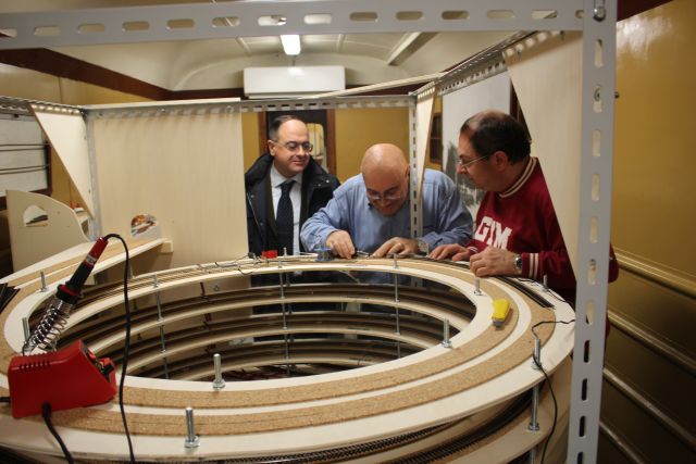

La fine dell'anno si avvicina e il buon Carlo lavora di buonissima lena per completare il tracciato ( e gli altri Soci osservano quai intimoriti :D ).
Stato dell'arte della seconda elicoidale del Plastico del Museo di Montesilvano
fc1.jpg [ 80.66 KiB | Osservato 10395 volte ]
