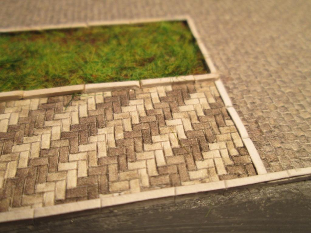

Il sindaco di Mondolfo ci comunica che è in atto la costruzione dei marciapiedi vicino la stazione ferroviaria. La ditta edile ci ha consegnato le prime foto dei lavori appena completati 8)
Commento file: marciapiede

Che bello! Forex?

No è cartoncino di 1mm con sopra la texture del marciapiede realizzata ad hoc con Photoshop. Dopo che la colla si è asciugata col bisturi ho inciso i solchi fra le mattonelle. Un lavoraccio :? specialmente per il pavè ma il risultato sembra decente

Bravissimo Luca! Veramente un bell'effetto. Avevo fatto allo stesso modo per il pavé delle strade sul mio plastico :D
Buon lavoro!

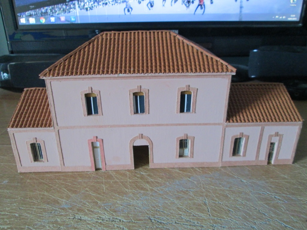

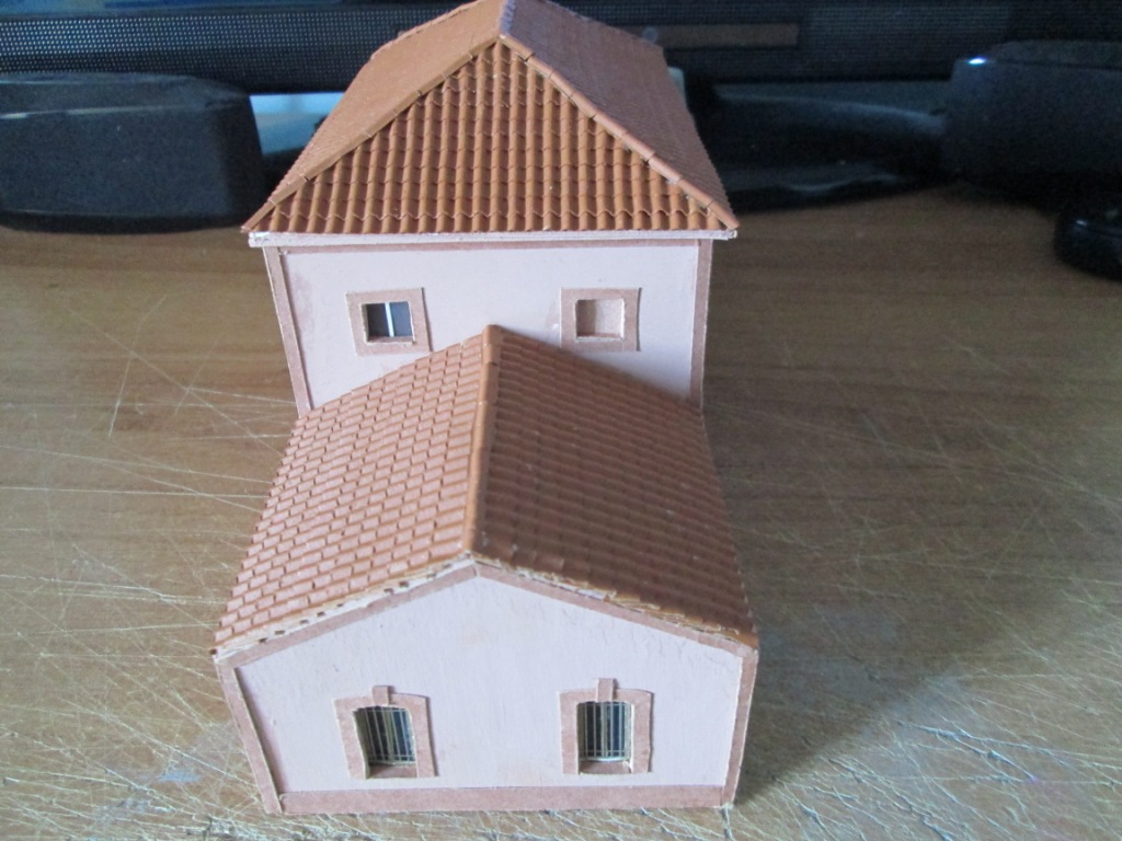

Continuano i lavori qui a Marotta!! Dopo averci rimuginato molto su mi sono deciso a fare il tetto e credo sia venuto piuttosto bene. Prima di invecchiare sia questo che i muri penserò all'interno della stazione :D
IMG_1667.JPG [ 165.17 KiB | Osservato 7227 volte ]
IMG_1666.JPG [ 169.25 KiB | Osservato 7227 volte ]
IMG_1665.JPG [ 185.9 KiB | Osservato 7227 volte ]
IMG_1664.JPG [ 200.72 KiB | Osservato 7227 volte ]
IMG_1663.JPG [ 210.87 KiB | Osservato 7227 volte ]

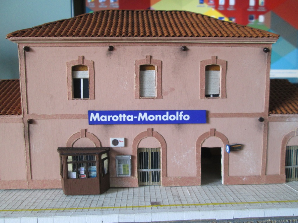

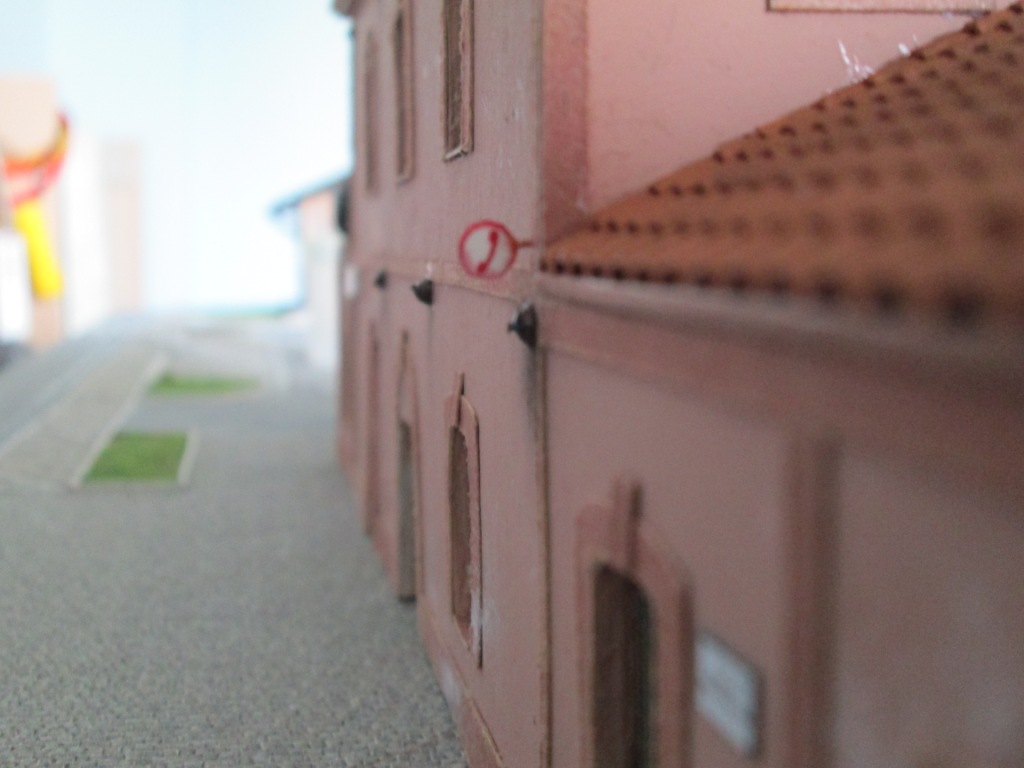

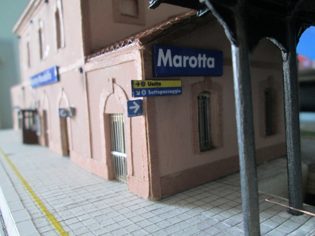

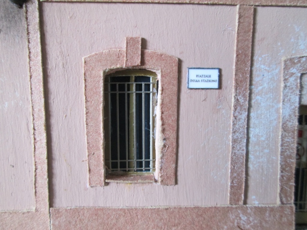

Ciao a tutti amici :D
Finalmente il fabbricato viaggiatori assomiglia ad una vera stazione :lol: sono stati installati la maggior parte dei cartelli e degli accessori che comprendono monitor, orari e la cabina del posto di movimento oltre alle tapparelle alle finestre. Dopo l'installazione dei dischi in ferro (che sinceramente non so a cosa servirebbero! :shock: ) ho dato una pesante mano di sporcatura con tempere e polvere sia ai muri che al tetto.

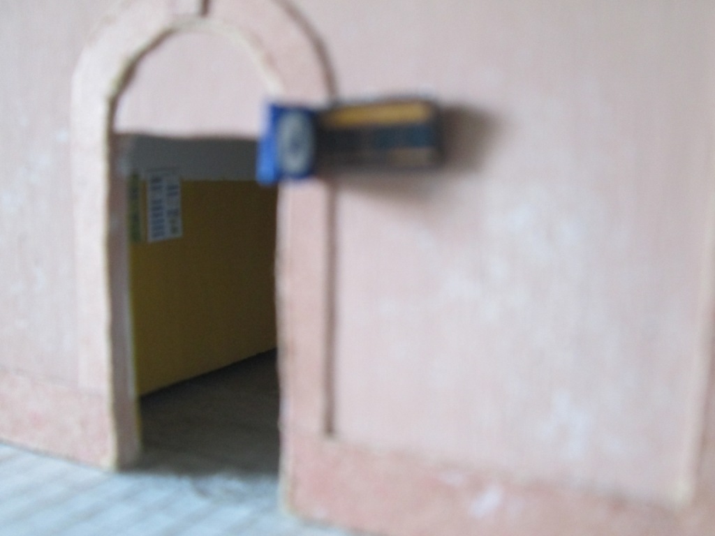

Ho fatto anche l'interno aggiungendo un distributore automatico, 2 biglietterie automatiche e tutto quello che può esserci in una stazione (avvisi, orari e comunicazioni varie), i fili che vedete penzolare sono quelli dell'illuminazione che appena metterò infunzione illumineranno anche il monitor della macchinetta dei biglietti automatici.
A questo punto mancano solo le porte e due led per illuminare l'interno oltre a molti fili all'esterno e potrei azzardare a dire che il fabbricato viaggiatori è finito :mrgreen:
Commento file: piazza
IMG_1678.JPG [ 212.88 KiB | Osservato 6957 volte ]
Commento file: interno 2
IMG_1677.JPG [ 130.43 KiB | Osservato 6957 volte ]
Commento file: interno 1
IMG_1676.JPG [ 137.08 KiB | Osservato 6957 volte ]
Commento file: particolare dentro 1
IMG_1675.JPG [ 109.01 KiB | Osservato 6957 volte ]
Commento file: cartello telecom
IMG_1674.JPG [ 130.8 KiB | Osservato 6957 volte ]
Commento file: particolare orari
IMG_1673.JPG [ 166.67 KiB | Osservato 6957 volte ]
Commento file: davanti
IMG_1672.JPG [ 208.8 KiB | Osservato 6957 volte ]
Commento file: cartelli primo binario
IMG_1671.JPG [ 134.01 KiB | Osservato 6957 volte ]
Commento file: cartelli NORD
IMG_1670.JPG [ 175.21 KiB | Osservato 6957 volte ]

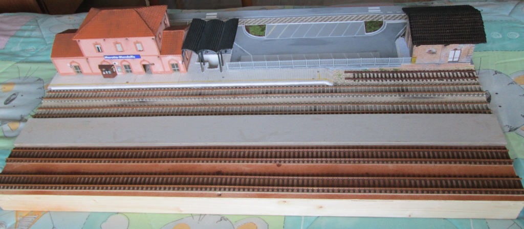

il matrimonio :lol:
Commento file: 2
IMG_1680.JPG [ 147.68 KiB | Osservato 6605 volte ]

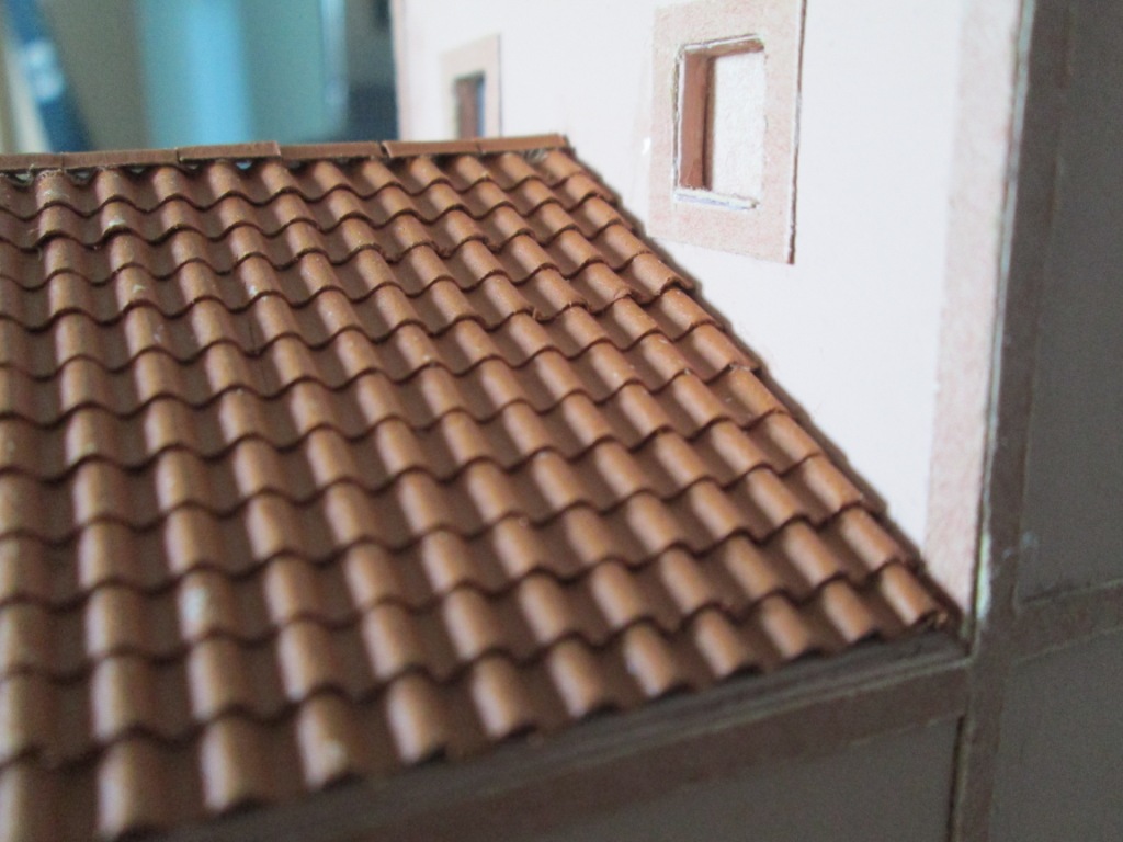

Ciao Luca,
belli i tetti, cosa sono realizzati?
Francesco
 Oggetto del messaggio: Re: DIORAMA: Stazione di Marotta-Mondolfo
MessaggioInviato: domenica 8 marzo 2015, 14:39
Iscritto il: mercoledì 29 gennaio 2014, 9:43
Messaggi: 45
Località: Pescara
rento500 ha scritto:
Ciao Luca,
Francesco
ciao :D i tetti sono semplice cartoncino ondulato privato dello strato rigido posteriore ed incollato uno sopra l'altro dopo averlo dipinto, una mano di sporco e il risultato sembra essere soddisfacente :mrgreen:
