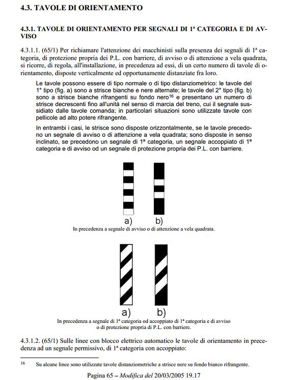

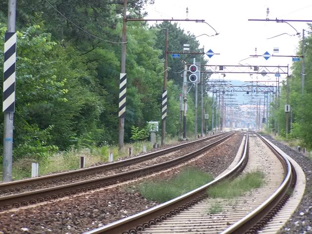

Questo forse può esserti utile:
http://www.segnalifs.it/public/mioRS2005_03_20.pdf
PS: Fossi in te, le stamperei al computer e le applicherei sui pali TE.
Per quanto riguarda il limite di velocità, non ho mai visto un'applicazione del genere sul palo.Tu sei sicuro che esista?Hai foto?
Ciao e buon lavoro :)
tavole orientamento su pali TE.jpg [ 95.21 KiB | Osservato 5336 volte ]
tavole orientamento.jpg [ 72.78 KiB | Osservato 5336 volte ]

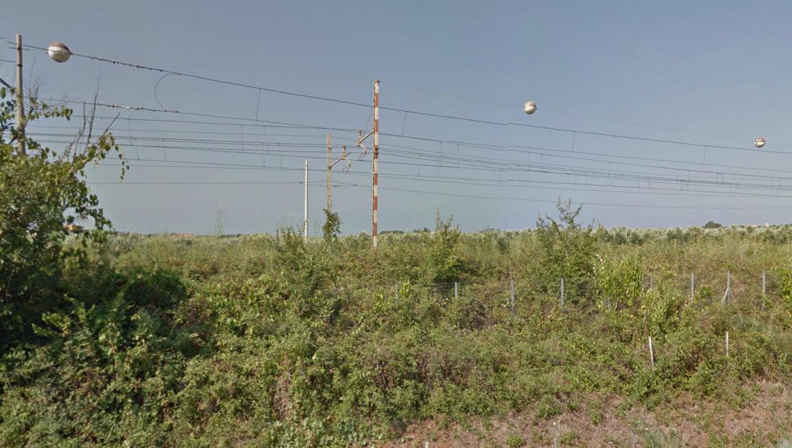

Per rendere visibili ai velivoli, pali e linea aerea potresti adottare questa soluzione.
linea aerea.jpg [ 123.54 KiB | Osservato 5334 volte ]
