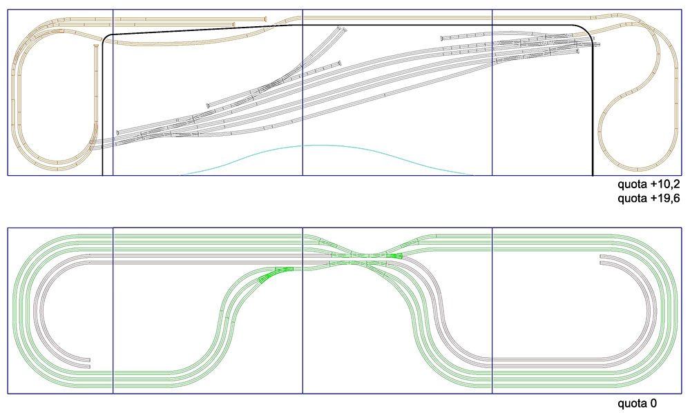

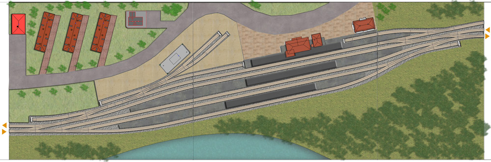

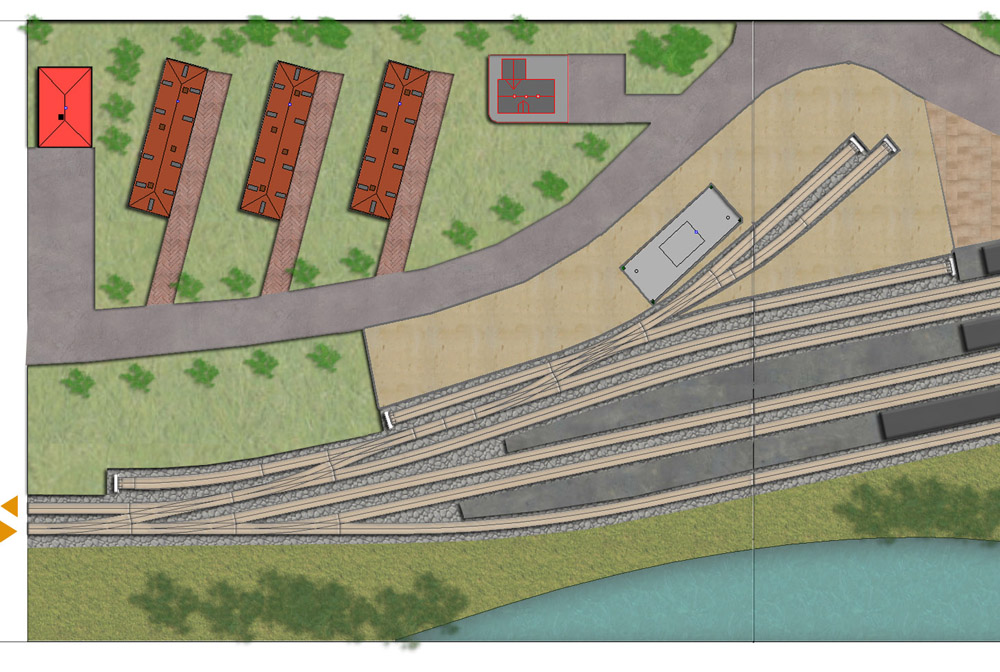

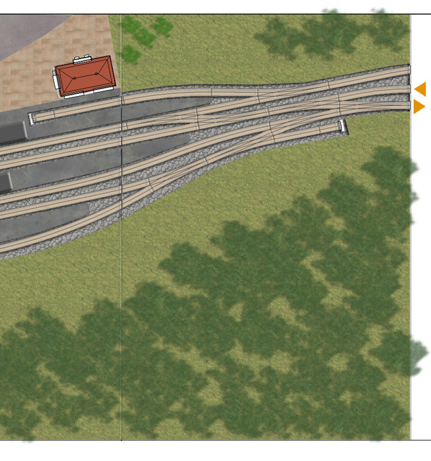

Posto due leggere modifiche al piano binari, che mi hanno tra l’altro permesso di eliminare l’antiestetico deviatoio corto (raggio 610 mm) verso le aste di manovra.
Ora in piena linea si trovano deviatoi lunghi Peco con raggio 1524 mm e due simmetrici a Y con raggio 1829 mm (quest’ultimi posti nei binari di precedenza, forse non bellissimi ma particolarmente utili sotto il profilo geometrico).
La zona delle aste di manovra è dotata di deviatoi di lunghezza media con raggio 914 mm, oltre il doppio inglese.
Alessio

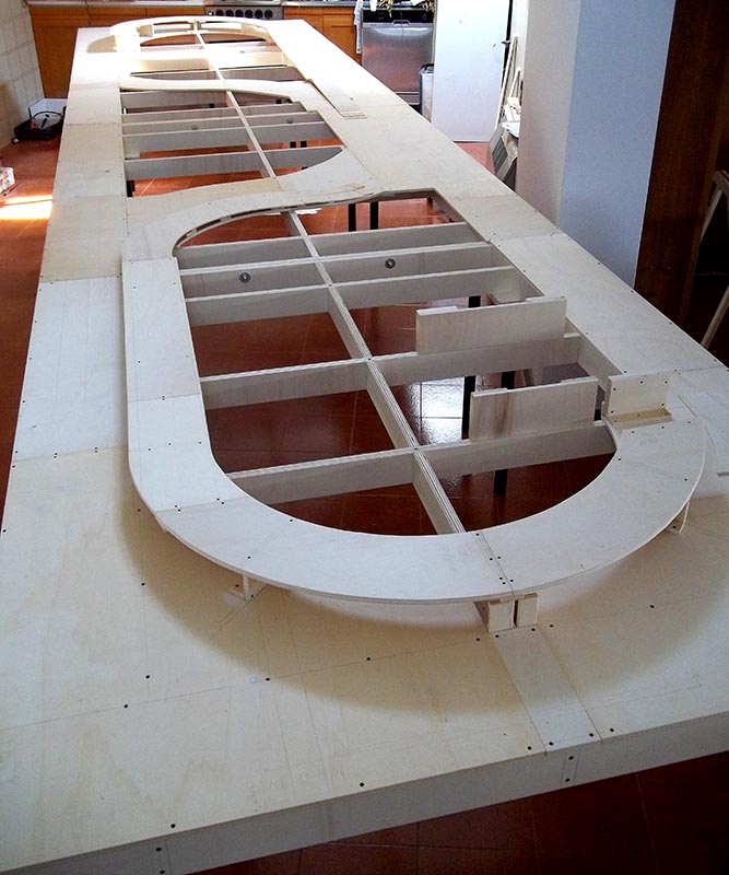

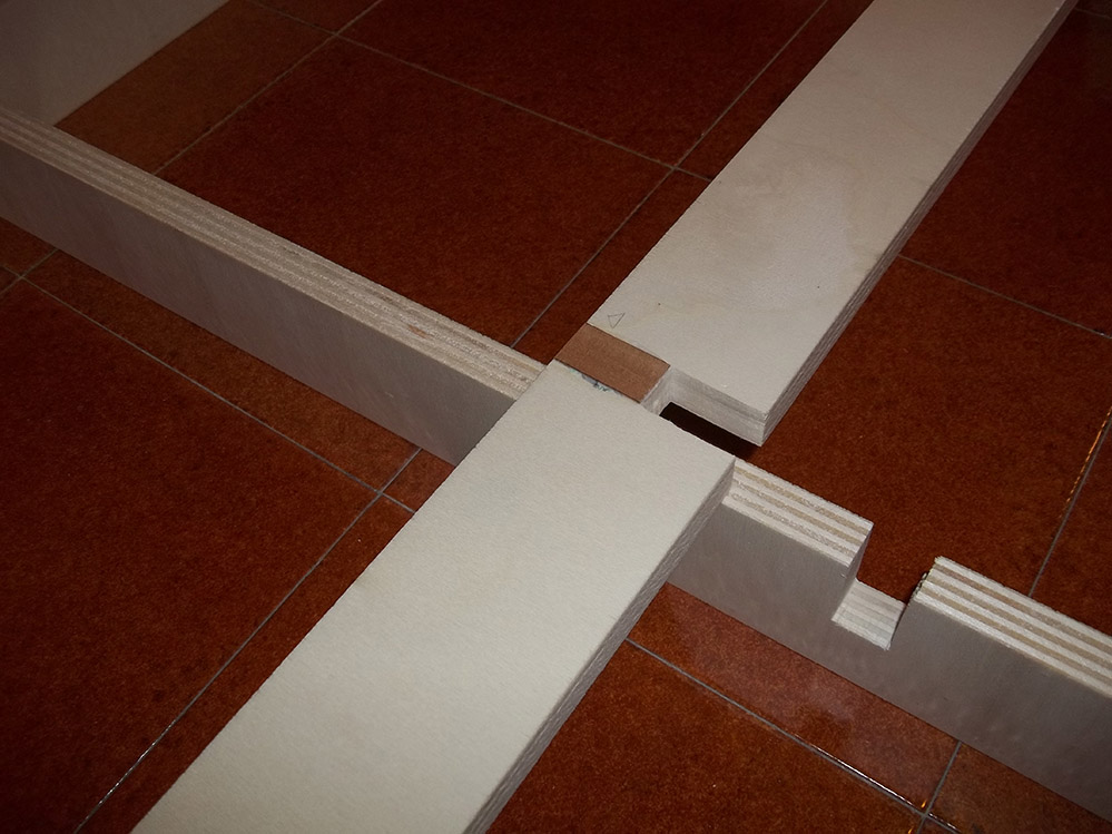

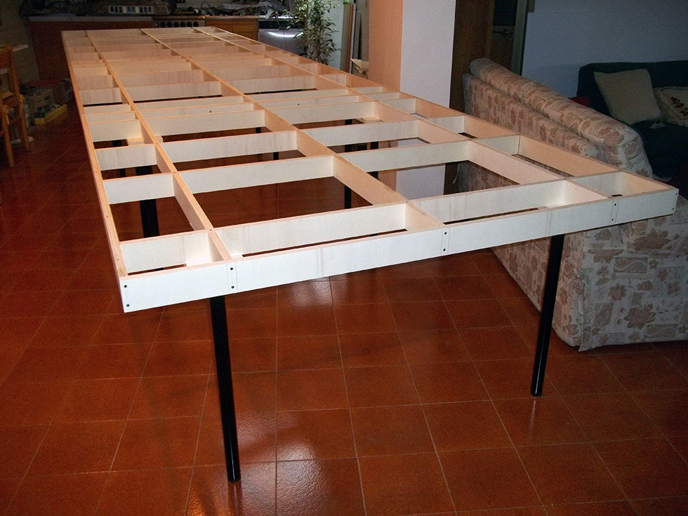

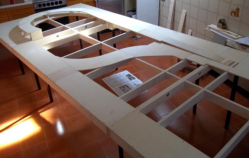

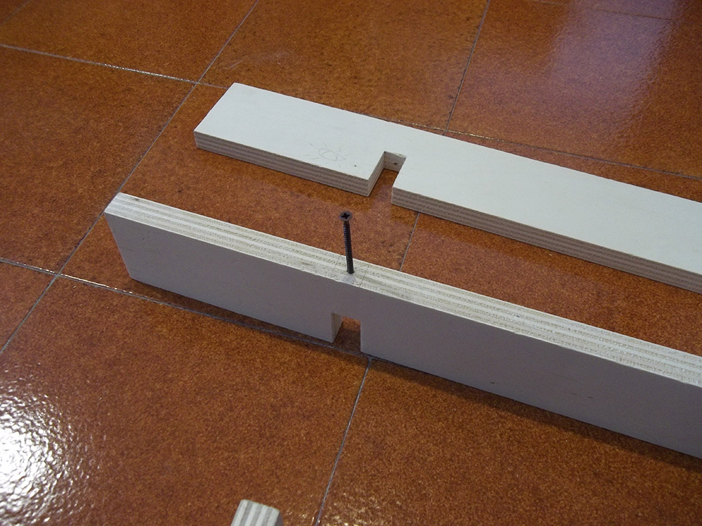

Alle porte di Pasqua sono qui a descrivere finalmente qualche novità.
Le dimensioni del plastico sono diventate di 640 x 158 cm in quattro moduli: uno da 100 x 158 e tre da 180 x 158. Ho migliorato ancora una volta il piano binari della stazione e comprato in Gran Bretagna tutto l’armamento delle parti in vista.
Prevedo di allungare la linea a trazione diesel, seguendo sempre l’idea del plastico Klausen, come descriverò in un altro post.

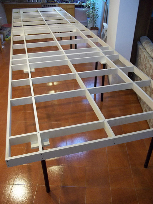

I lavori di falegnameria sono tutt’altro che finiti ma i quattro moduli cominciano a prendere forma.

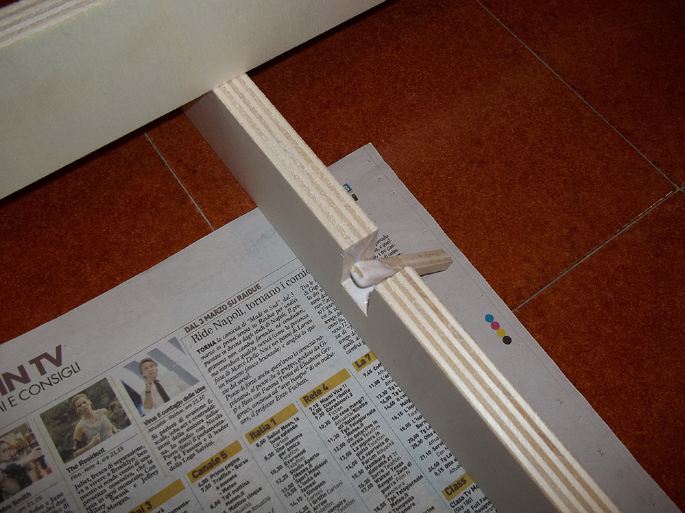

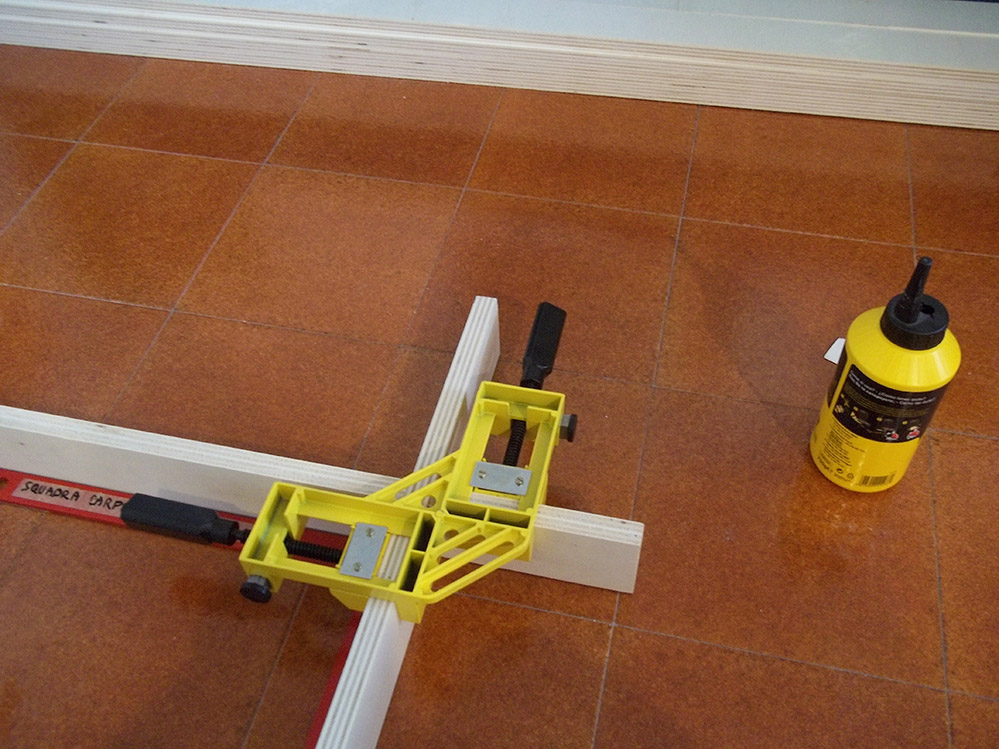

Il motivo di tanta lentezza sta in una falsa partenza. La struttura che avevo preparato l’anno scorso era un completo disastro sia per progetto (approssimativo) sia come materiali (una sorta di collage mal fatto), tanto che sono stato costretto a buttarla.

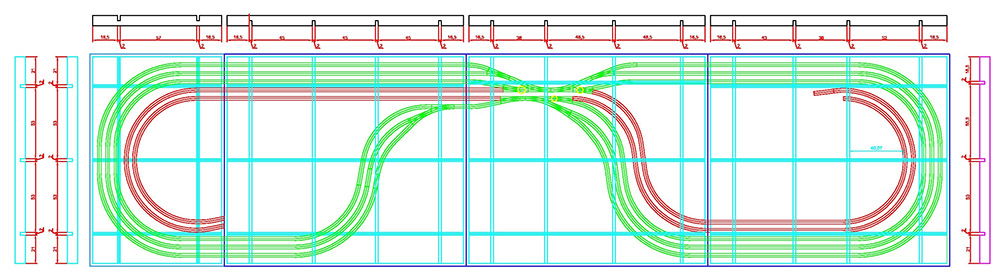

La nuova struttura è assimilabile a un grigliato composto da travi di multistrato di pioppo di spessore 2 cm e altezza 7,5 cm. La maglia è fitta e leggermente irregolare per creare gli spazi attraverso cui recuperare mezzi sviati.
Tutto è stato assemblato con colla vinilica e con lunghe viti (4x60 e 3,5x50). Il reticolo presenta degli incastri, irrinunciabili in moduli così grandi. Piccole imprecisioni di taglio o di misura sono state compensate con strisce di noce grezzo da mezzo millimetro.
Il legno è stato comprato tagliato su misura in parte in un brico, dove hanno fatto tagli storti e con errori di mezzo centimetro (per fortuna in più). Deluso, mi sono rivolto a una falegnameria ma non è andata tanto meglio dato che in media hanno fatto tagli scarsi da 1 a 3 mm, oltre a farmi mancare una trave!
Devo ringraziare davvero il mio amico modellista Verter (autore del plastico che io chiamo "di Rubiera"), che forte della sua generosità e manualità, ha fatto i lavori più pericolosi e difficili al posto mio. Per creare gli incastri con la sega di una troncatrice (con banco) ha fatto una gran fatica e impiegato parecchio tempo. In più ha ovviato agli errori grossolani fatti dal ragazzotto del brico.

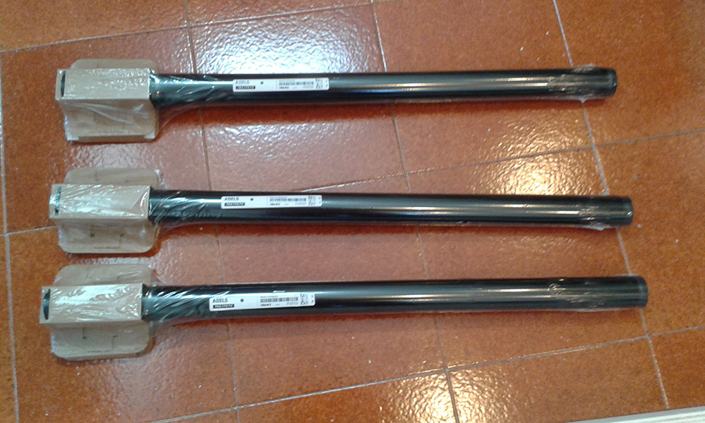

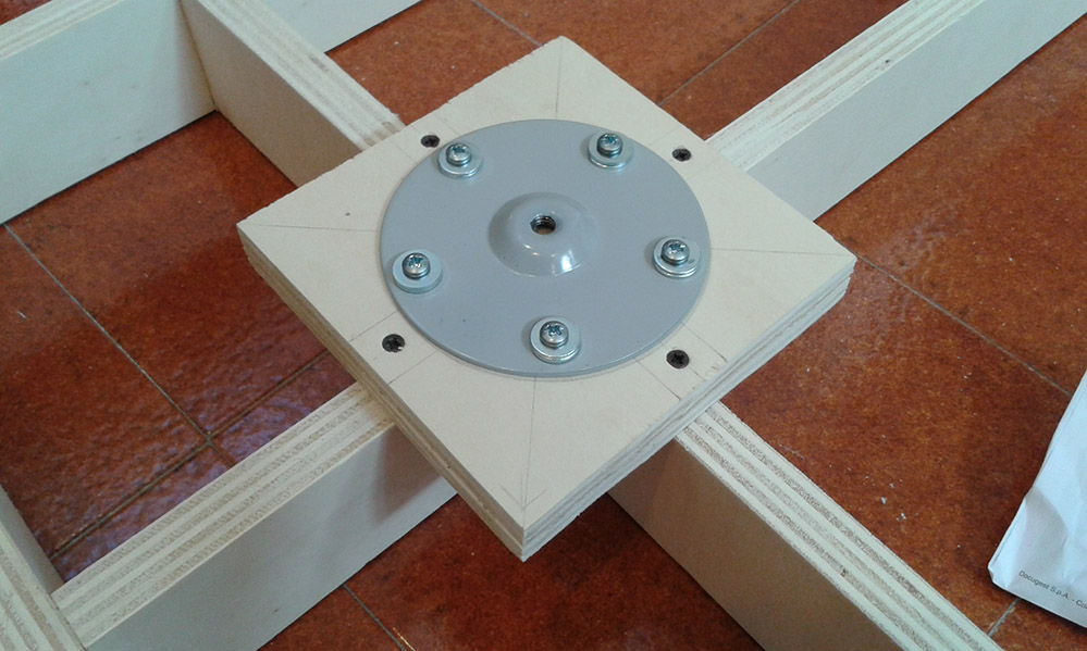

Le 16 gambe sono in metallo, facilmente smontabili (si avvitano a una piastra di 10,5 cm di diametro compresa nel kit) e con piedini regolabili integrati. Sono il modello “Adils” del noto produttore svedese di mobili in kit. Alte 70 cm e molto robuste, costano pochissimo (come una colazione al bar, cadauna). L’unico neo sta nella altezza: la stazione del mio plastico sarà a quota 90 cm, se non altro ideale per chi come me prevede di vederlo da seduto.
Il mix di imprecisioni del falegname, il multistrato un po' imbarcato, la mia poca esperienza e l’assenza di una superficie perfettamente piana su cui assemblare i telai hanno comportato alcune imprecisioni, evidenti più che altro nei 2-4 mm di altezza che ballano tra un modulo e l’altro. Per fortuna i piedini regolabili andranno a mitigare tale problema.
La connessione tra un modulo e l’altro è assicurata da quattro bulloni M8, relative rondelle 8x32 e dado. I fori sul legno sono (per ora) di 9 mm.
E’ un lavoro lungo e impegnativo. Per fortuna, oltre a Verter che mai smetterò di ringraziare, sono tante le persone che mi stanno aiutando.
Alessio

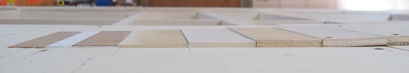

I mesi passano… e mansarda e garage sono ancora una mezza falegnameria!
Mi sto impegnando a fare le cose per bene, anche se trovo questa fase tutt'altro che divertente. Dove non arrivo io, mi faccio aiutare. Questo plastico, una volta finito, dovrà avere una lunga vita.
Come avevo accennato in passato, ho dato il via libera a delle migliorie degne di nota nel piano binari della stazione di Günzburg (linea KBS 980) e nella linea non elettrificata (KBS 978) che da essa prende vita: il progetto è passato da 2 a 3 piani per permettere un maggior sviluppo della linea a trazione termica. Nella linea secondaria userò, dove costretto, raggio 360 mm (circoleranno rotabili corti) con pendenze max del 2,40 o 2,45 %. La stazione di testa nascosta, che ospiterà 4 convogli, è ancora in fase di definizione completa.
Aumentando le pendenze delle due rampe della linea a doppio binario (2,7-2,65% quella di sinistra e 2,60% quella destra) ho ottenuto 9,2 cm di altezza libera nella cintura, sufficiente a far girare le locomotive a pantografi completamente alzati (tranne in un punto).

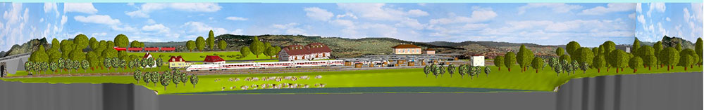

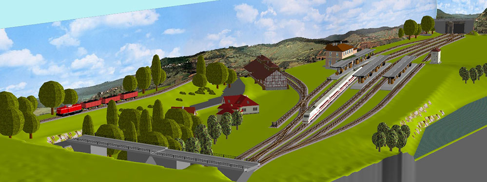

Piano binari e qualche vista.

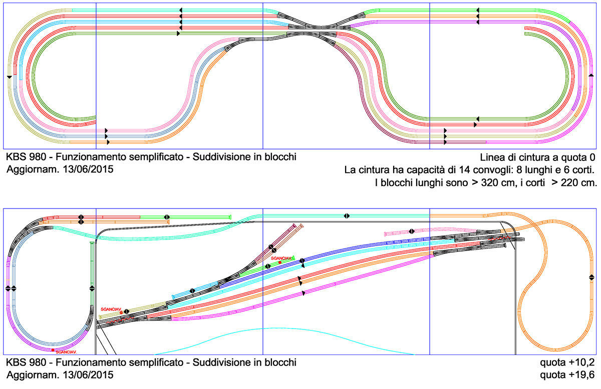

Come accennato, il plastico sarà comandato attraverso la centrale digitale da pc con programma commerciale apposito.
Nel software tutto il tracciato è suddiviso in blocchi, composti da tratte. I blocchi possono essere mono direzionali o bi direzionali. Il blocco mono direzionale necessita abitualmente di almeno 2 tratte ovvero 2 sensori di assorbimento: una tratta di rallentamento e una di fermata. Il programma, se si accorge che il treno va contromano, dovrebbe fermarlo immediatamente.
La tratta bi direzionale è composta di solito da 3 tratte ovvero 3 sensori di assorbimento: tratta di rallentamento, tratta di fermata, tratta di rallentamento. In base al senso di marcia del treno, il programma ignora o meno l’ultima tratta di rallentamento che incontra.
Il software capisce dov’è i treno in base al segnale dei sensori di assorbimento. Per evitare incidenti derivanti dal distacco di vagoni / carrozze gli assi in coda al convoglio devono avere un assorbimento che può essere dato o da le luci rosse di coda o da una resistenza saldata sull’asse oppure da una spalmata di vernice conduttiva alla grafite (crea una sorta di piccolo cortocircuito, che dà un assorbimento).
Tutto va connesso a un esercito di decoder: locomotive, carrozze pilota, azionamento dei deviatoi, tratte di binario, semafori, sgancia vagoni e illuminazione. Tutto viene poi gestito dal software, che si avvale della rete Loconet e della centrale digitale.
Per far funzionare in modo automatico ma semplificato la linea a doppio binario serviranno:
• Centrale digitale;
• Interfaccia Loconet per connettere la centrale al pc attraverso USB;
• Decoder scambi (per articoli elettromagnetici) per gestire 12 bobine Hornby (nella linea di cintura);
• Decoder scambi per gestire 13 motori Conrad con fine corsa e polarizzazione (stazione in vista);
• Sensori di assorbimento per 47 tratte (pari a 23 blocchi);
• Decoder per segnali con almeno 24 uscite.
Per il funzionamento automatico della linea da P a P si dovranno aggiungere:
• Decoder scambi per gestire 4 motori Conrad con fine corsa e polarizzazione (stazione nascosta della linea da P a P);
• Decoder scambi (per articoli elettromagnetici) per muovere almeno 3 sganciavagoni (da confermare);
• Un numero da definire di sensori di assorbimento, comunque per gestire oltre 30 tratte (qui ogni blocco essendo bidirezionale è composta da 3 tratte);
• Probabilmente un booster Loconet;
• Eventuali sensori di rilevamento connessi a reed o barriere fotoelettriche a riflesso per manovre di precisione.
NB: La linea secondaria è concepita come un tracciato indipendente, che comprende anche il primo binario (quello più vicino al fabbricato viaggiatori). Ciò vuol dire che per i brevi convogli merci diesel e i convogli turistici a vapore la stazione è di testa: vengono scomposti e ricomposti, senza intralciare in alcun modo la circolazione sul binario 2, dove transitano i treni a trazione elettrica.
Il plastico sarà per ora solo predisposto per avere una circolazione esattamente come quella reale: saranno presenti tutti i sezionamenti delle tratte per raggiungere in futuro un funzionamento più evoluto, ancora in fase di definizione.
Questo vuol dire che i treni circoleranno come da orario ma non arriveranno sempre sul binario corrispondente alla realtà. Tale scelta è giustificata da una minor spesa e minor cablaggio: tutte le tratte saranno bidirezionali, senza inversioni di polarità, parecchi segnali d’uscita resteranno a rosso sempre acceso, senza la necessità di collegarli a decoder.
kbs980 semplificato Mini.jpg [ 215.45 KiB | Osservato 6504 volte ]
... l' ultima -> la prima ...
Già
anche due moduli racchetta da inserire nelle due salite, per evitare cortocircuiti.

bellissimo progetto.
per ovviare alle eccessive flessioni dei moduli magari è sufficiente aumentare
i punti di appoggio senza stare a cercare soluzioni troppo complicate!
 Oggetto del messaggio: Re: IDEE & PROGETTI: PLASTICO KBS 980
MessaggioInviato: sabato 30 novembre 2019, 16:25
Iscritto il: venerdì 29 novembre 2013, 9:28
Messaggi: 187
Località: Arceto, Reggio Emilia
Grazie mille Best!
In realtà credo che alla fine farò dei rinforzi in legno come fanno nei tavoli.
I moduli devono restare trasportabili ed essere stabili anche senza piedi.
Dato che manca una linea di parata farò una revisione anche del progetto, allungando le rampe e posizionando la stazione più su.
