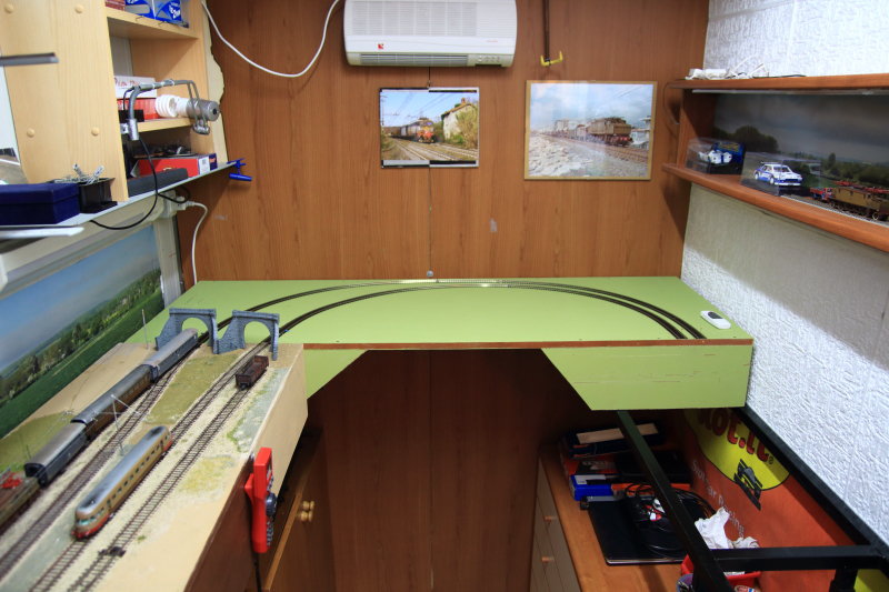

Preparato anche il modulone di ritorno, previa costruzione di idonea struttura in ferro di supporto, così adesso posso concentrarmi su come attestare la linea aerea, fermo restando che i portali delle gallerie (con relativi ancoraggi interni per la catenaria) rimarranno su tale modulo, qualora (spesso) mi venga voglia di togliere il modulo stazione per gite all'aperto.

...mi venga voglia di togliere il modulo stazione per gite all'aperto...
questa cosa mi piace un sacco! :D anche io sto costruendo su moduli a mensola, lunghezza max 1 metro, per poterli portare all'aperto per foto sotto luce naturale.
questo nuovo modulo sarà solo una sorta di "cappio" o avrà anche una sua scenografia?

Un minimo di scenografia dovrò pur crearla, se non altro in corrispondenza dei 3 portali di galleria (2sx-1dx).
Al centro, zona "neutrale" in quanto, di fatto, si neutralizzano due epoche e due situazioni ferroviarie differenti, lascerò una zona ispezione, occultata alla bisogna, ma senza scenografia.
Per dovere di cronaca, il modulo opposto alla stazione (anch'esso trasportabile :wink: ) riprodurrà il tratto di LL che corre dietro casa mia, con tanto di caratteristico casello dal tetto verde rame :shock: .
Probabilmente, per tipo di traffico, sarà molto poco attinente alla stazione, un tantino più vetusta, diciamo primi anni '70 contro un fine epoca IV per il tratto di LL.

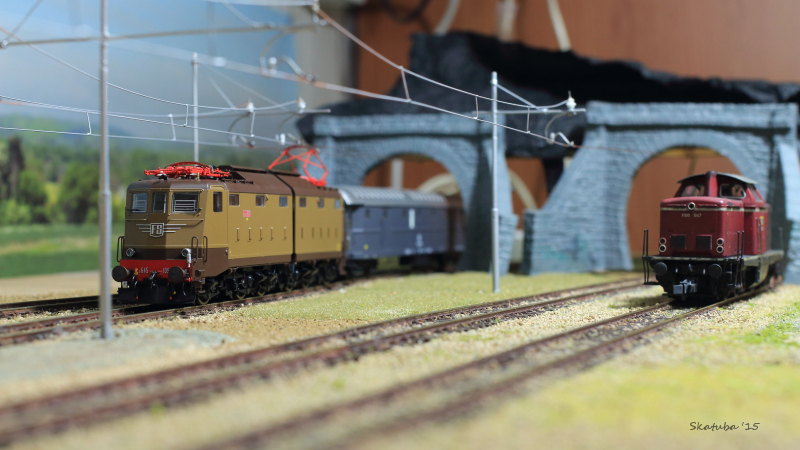

Mentre finisco di "trattare" i portali, oramai fissati, continuano le corse prova di mezzi "pantografati" per testare l'entrata sotto la linea aerea, con velocità che vanno dal passo d'uomo a 100 Km/h.
Per ora tutti i (pochi) mezzi in possesso, hanno superato i test(s), nonostante la prima campata sia, al momento, decisamente poco rigida.

Sono entrate oramai a regime le gallerie Poggiovalle (linea principale) e Calcìna (diramazione est).
In attesa di chiudere l'ovale di base, cominciano anche i (rari) servizi di lusso

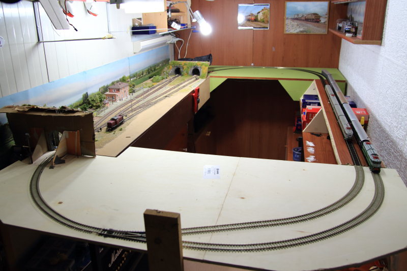

oggi sono riuscito a chiudere l'ovale, sia montando il modulo doppia linea, ovviamente ancora non rifinito, sia il curvone con deviatoio posticcio, cosicché sono riuscito (finalmente !!!) a godermi un po' di movimento continuo :mrgreen: (lo so, sono un inguaribile amante del vecchio classico ovale natalizio).

Il modulo che rifinirò in un futuro abbastanza remoto, riproducente un tratto di LL:
f2.JPG [ 96.94 KiB | Osservato 10494 volte ]
A parte gli scherzi, ma non troppo, mi serviva di testare le nuove geometrie/cablaggi e tutto sembra abbia funzionato a dovere.
