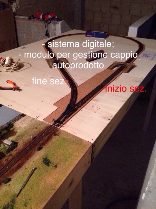

Grazie al mio amico Mimmo ho risolto il problema cappio.
Ora nasce il secondo problema, la locomotiva si pianta nel tratto sezionato. I collegamenti sono stati fatti utilizzando lo schema del modulo per la gestione del cappio. Cosa può essere?
Alimentazione analogica o digitale?
Di quale modulo si tratta?
Dove, e come, sono i sezionamenti?
Quale loco si ferma: marca, modello, anno?
Schema?
Saputo ciò, ti possiamo dare risposta/e in direzione della soluzione.

ImageUploadedByTapatalk1418508054.014189.jpg [ 187 KiB | Osservato 3596 volte ]
La cosa simpatica è che quando ho fatto i cablaggi volanti per testarne il funzionamento tutto funzionava per il meglio.
Si pianta per assenza di corrente o perché si verifica un corto?

Oggi riprovo a ricablare il tutto nuovamente
 Oggetto del messaggio: Re: COME FARE: Cappio di ritorno ...aiuto!
MessaggioInviato: domenica 14 dicembre 2014, 16:19
Messaggi: 2262
Località: Catanzaro
Rifatto il cablaggio e funziona alla perfezione a quanto pare un morsetto (nuovo) non funzionava. Purtroppo Max devo darti ragione il raggio di curvatura è stretto.
Visto che un po' di spazio ancora c'è, allargati fino che puoi!
Che raggio mi consigli di usare
...diciamo che con un raggio di 450-500 mm staresti molto più tranquillo! :wink:

Guarda, secondo me l'errore più grossolano che fai, è nella parte in corretto tracciato dello scambio. Al posto di proseguire diritto e poi iniziare la curva della racchetta, dovresti subito dopo lo scambio allargare con una curva fino a 2 cm dal bordo del modulo dopodichè iniziare gradualmente con la controcurva della racchetta. Come ti avevo scritto la settimana scorsa, l'ideale sarebbe di sostituire lo scambio esistente con uno a Y che ha gli inserimenti più dolci.
Ciao :D
Concordo! :wink:

Quindi spostare il tutto centralmente al modulo. Uno scambio a Y dovrei averlo.
