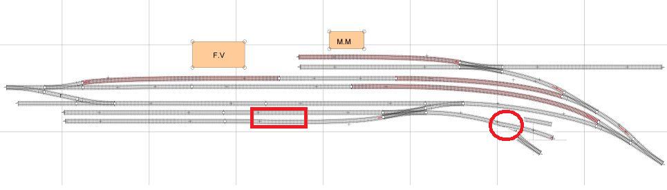

MessaggioInviato: martedì 20 gennaio 2015, 22:15
Messaggi: 6424
Anche quest'ultima è parecchio realistica, a parte i due binari tronchi così lunghi dal lato opposto al FV.

Grazie Marco, li ho inseriti per il ricovero di vagoni o carrozze, seguendo degli schemi di stazioni visti dai suggerimenti degli altri utenti nei messaggi precedenti

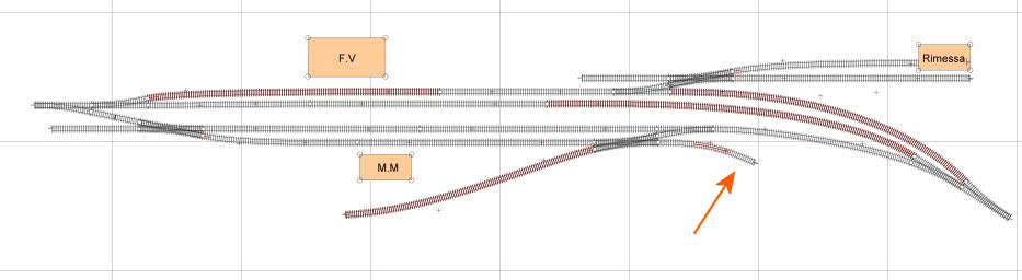

v6turbo ha scritto:
Ho provato a cambiare qualcosina, che dite di questa variazione?
Critiche e consigli sono ben accetti.
Danilo
A me piace molto questo schema.Magari potresti metterci una rimessa passante e una piccola piattaforma girevole.

v6turbo ha scritto:
Grazie dei consigli Andrea, come vedi gli schemi che ho postato? Con o senza modifiche?
Danilo
A me piace molto il primo schema.
Unico ritocco che farei: allungherei l'asta indicata dalla freccia per le manovre merci.
Anche se segui un altro forum, aggiornaci con qualche notizia eh.
Mi raccomando!
