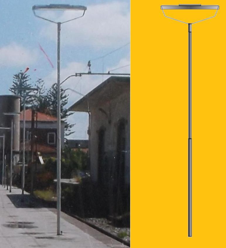

E' da qualche giorno che ho incominciato ad usare un programma di grafica vettoriale e mi sono accorto che tale programma è MOLTO utile per apportare migliorie alle mie realizzazioni.
Purtroppo come ho già scritto in un altro post, ho pochissimo tempo libero da dedicare al nostro hobby.Quando sono a casa, faccio il papà a tempo pieno.Ho scoperto però di trovare un pò di tempo da passare davanti al PC (anche con mio figlio in braccio).
Beh...insieme ad un amico stiamo pensando alla realizzazione di alcuni KIT in fotoincisione.Segnali FS, lampioni a cetra e altro ancora tutto in perfetta scala.(naturalmente non vogliamo fare concorrenza a nessuno,il nostro rimane sempre e comunque un semplice hobby, voglio che questo sia CHIARO)
La cosa mi stuzzica parecchio, perchè è l'unico modo per continuare a fare modellismo (almeno per il momento :) )
A confronto lampione a cetra (vero) e disegno vettoriale in perfetta scala (anche se ci sono ancora alcuni punti da migliorare).
Bruno, per quanto riguarda la tua richiesta ti dico subito che un filo del led (nascosto dietro una staffa reggi plafoniera) scorre dentro al palo cavo.L'altro filo è saldato direttamente ad una delle due staffe.Naturalmente stiamo parlando di fili di rame smaltato davvero sottilissimi.

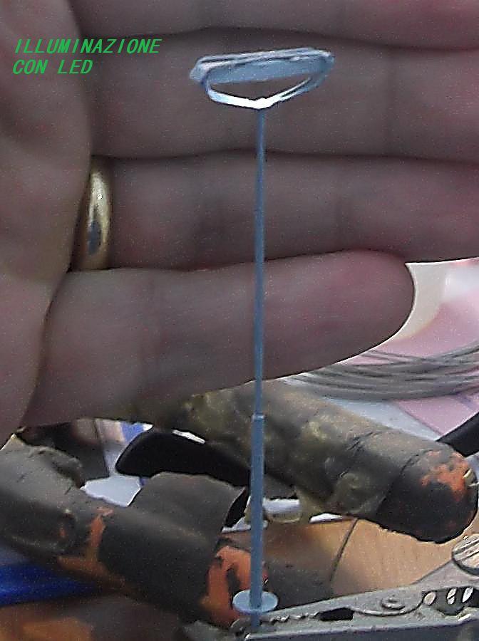

Confesso ho forte dubbi sull´accostamento del filo alimentatore al filo strutturale della staffa.La staffa ,da quanto ho capito intendi farla in filo da 0,4 mm. mentre il filo conduttore sara,immaggino non inferiore a 0.20 mm,aggiungici il micronesimo di spessore que occupera il collante,avrai un notevole ingrossamento di una staffa.Per non parlare della difficoltá per me estrema di mantenere il parallelismo tra i due fili,per evitare ulteriori effetti deformanti.Ma questo punto sicuramente non sara un probblema per te,viste le tue capacitá costruttive. Dáltra parte il filo volante adottato da alcune case commerciali ha un effetto molto sgradevole.

Eppure la soluzione da me adottata è abbastanza accettabile.Il filo smaltato è davvero invisibile.

Si vede bene.
Bene anche nelle foto precedenti,ma quest´ultima e fatta in 0,4?

0,44
Comunque non sono più soddisfatto dei miei lampioncini.Vedrò di darmi da fare con la fotoincisione.Senza fretta però :wink:
