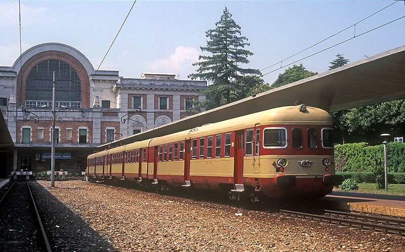

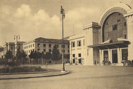

Altre immagini della stazione ...
Massimo
stazionesalso.jpg [ 28.26 KiB | Osservato 6164 volte ]
Stazione_di_Salsomaggiore_Automotrice_Ale_803.jpg [ 161.66 KiB | Osservato 6164 volte ]

ok, con la prima foto mi hai quasi convinto a fare la "minimalizzazione" del FV di salsomaggiore...
con la seconda, beh, è proprio una di quelle scene che mi piacerebbe riprodurre. peccato (ma ho pazienza) che a oggi nessuno riproduca quelle elettromotrici (bellissime). con quella livrea c'è oggi solo la "revamping", che ha i musi completamente diversi.
