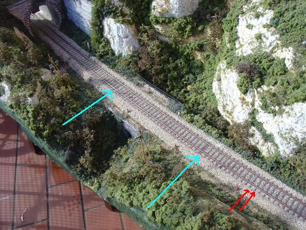

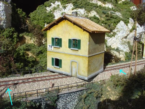

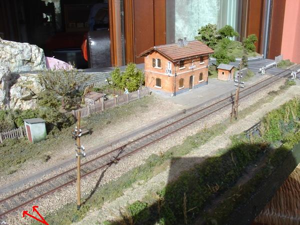

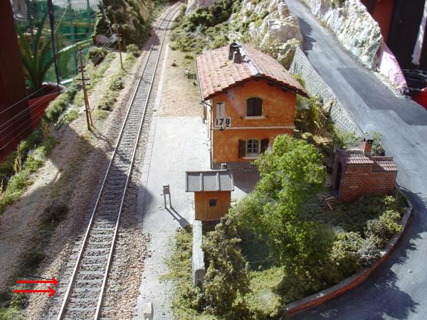

Ho ritrovato le foto che scattai per una vendita, si può vedere la spaziatura delle traverse (indicata con frecce rosse) e la doppia traversina (frecce azzurre), nella foto 2 (quella col binario in curva) si può vedere la scalfitura delle traverse rese irregolari.
P.s.:perdonate la qualità delle foto

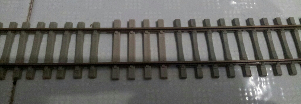

Ciao Andrea le misurazioni le ho fatte sulla foto di seguito.
Ale.636 fatti dire che l'effetto cambia da così a così .... sinceri complimenti! !

Ciao forse mi sono espresso male. Di solito la distanza viene rilevata tra la mezzeria di una traversina e la mezzeria di quella successiva. Magari tu hai misurato lo spazio interno tra le due traversine e per questo non ti tornano i conti. Inoltre nella foto che hai postato le traversine sulla sinistra sembrano alquanto compresse e non in posizione "naturale".
Ciao Andrea
Ciao Andrea
Ciao Andrea ti confermo che l'ho misurata da un'estremità all'altra.
Quindi mi confermi che la misura si prende sulla linea di mezzeria?
In tal caso mi vengono tutti e 3 gli armamenti 7mm........
Ps si le tillig sono irregolari ma la misura l'ho fatta ben posizionate.
Gianfranco

Puoi pure prendere da un'estremita all'altra ma devi poi sottrarre la misura di una traversina!

Allora ho sbagliato io a misurare perché in tal caso vengono tutte 7mm...chiedo scusa ma non lo sapevo.
Dunque il problema si pone di più per le traverse in legno dove la separazione deve andare da 8 a 10mm...
Ho un flessibile roco in legno e anch'esso misura 7.

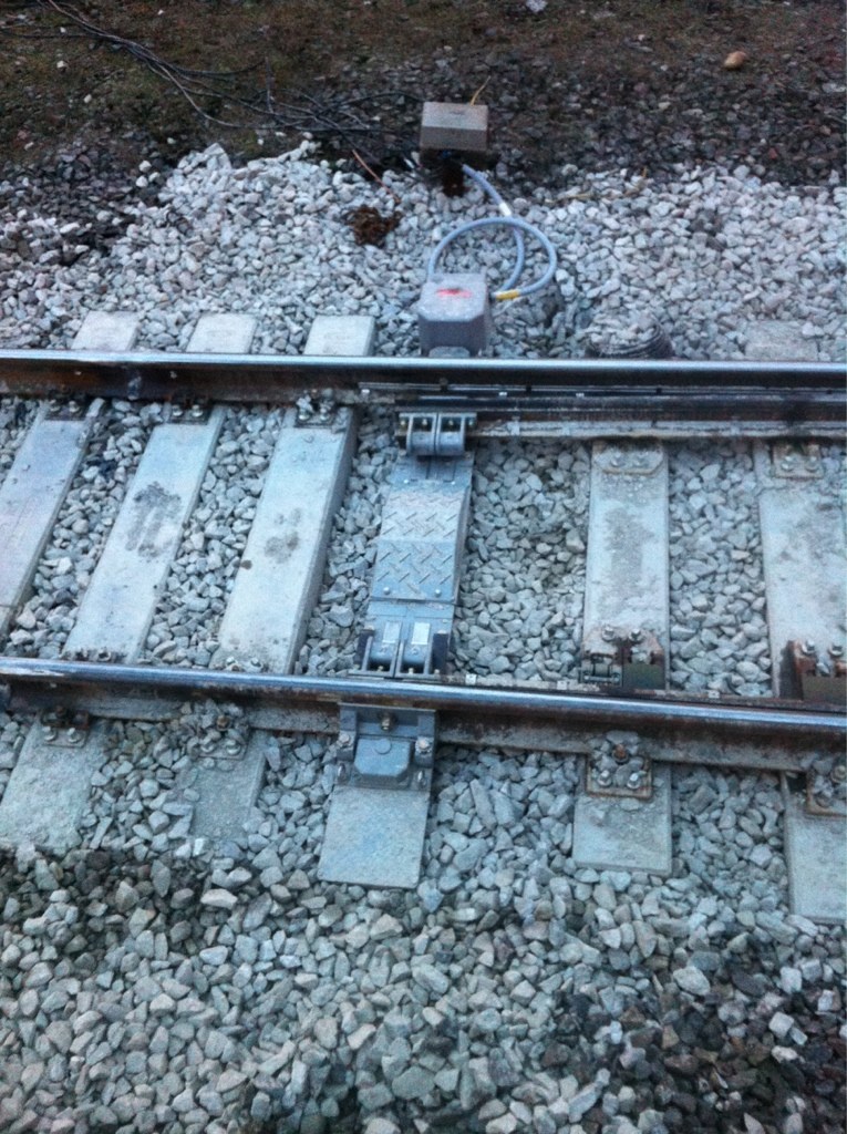

ImageUploadedByTapatalk1422515673.194218.jpg [ 248.35 KiB | Osservato 5739 volte ]
Dato che si parla di traversine e binari italiani questa è la cassa scambio di ultima generazione: il motore e la meccanica sono tutte all'interno di una traversina in modo da ridurre (lo chiamo così) l'effetto buco quando si pass su uno scambio.
