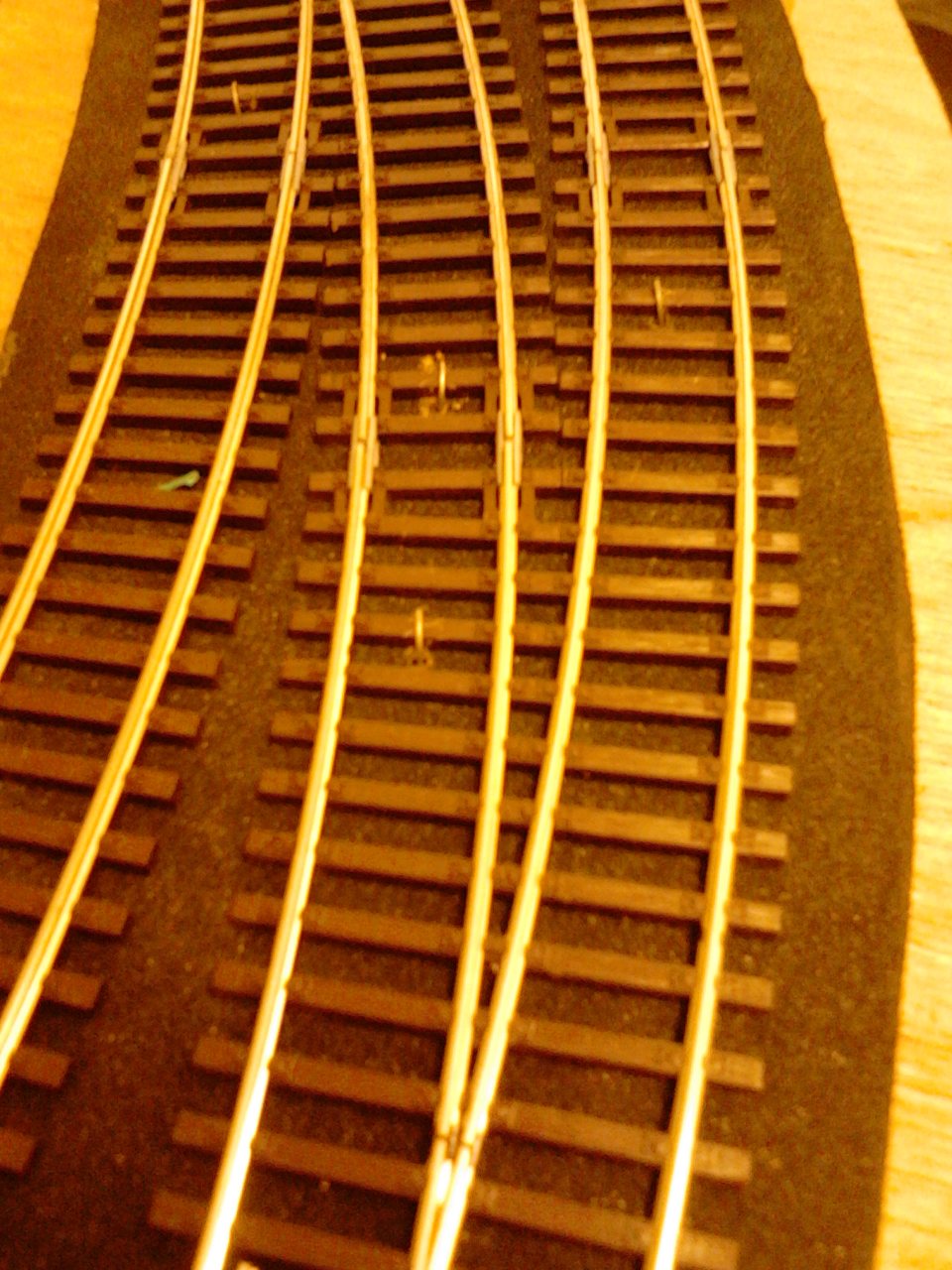

Questa è l ' idea che abbiamo applicato su tratti nascosti. .....

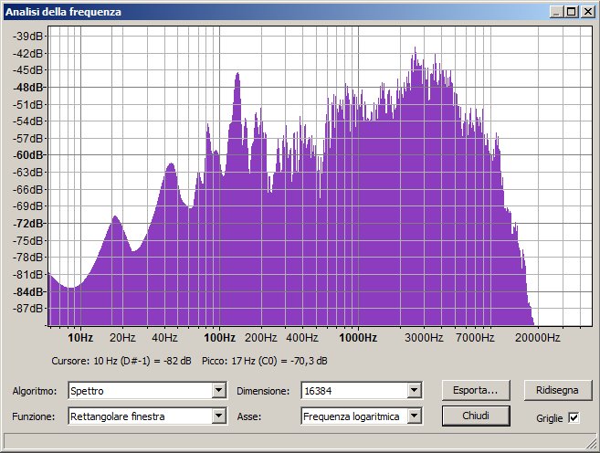

Alla fine ho fatto qualche prova strumentale, che fondamentalmente confermano quanto avevo stimato "a orecchio".
I campioni sono 3 pezzi di binario su cui ho "lanciato" una carrozza (una mdve lima collection), posizionando un registratore esattamente alla stessa distanza e analizzando i vari spettri. I 3 spezzoni erano: uno posizionato sul pavimento (quindi struttura estremamente rigida), uno incollato su di un pannello di legno pressato d 2cm (un diorama a cui sto lavorando, con massicciata già posata e incollata con vivavil) e uno con i binari incollati con il vinavil su di un pannello di xps da 2cm.
Il pavimento è quello che a orecchio fa meno baccano di tutti (le alte frequenze si percepiscono di più delle basse).
pavimento.jpg [ 83.68 KiB | Osservato 4267 volte ]

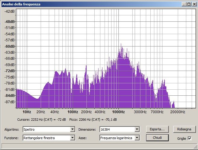

Poi l'xps. Le basse frequenze sono molto simili al rendimento del pavimento. Per contro le alte frequenze sono molto più amplificate

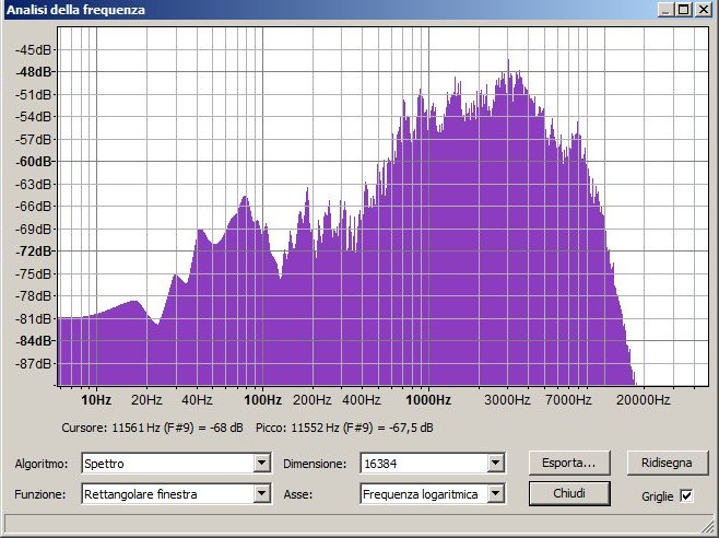

Infine il pannello di legno pressato con massicciata e tutto.
legno.jpg [ 85.04 KiB | Osservato 4267 volte ]
Il rendimento sulle basse frequenze è decisamente peggiore rispetto all'xps (quindi trasmette più vibrazioni). Sulle alte frequenze il comportamento è più o meno simile all'xps.
Risultati provvisori.... l'xps sembra migliore del legno nell'abbattere le basse frequenze, resta da capire che influenza abbia la massicciata incollata.... sulle alte frequenze non sembra influire più di tanto, ci sarebbe da capire se quel picco sui 72db dipenda dal legno o dalla massicciata. In ogni caso a occhio (anzi, a orecchio) con uno strato aggiuntivo tra il binario e l'xps che blocchi le alte frequenze, il panorama potrebbe migliorare di molto.

Alcune osservazioni :
Il binario sul pavimento, come era prevedibile, è la soluzione migliore non solo per le basse frequenze.
se consideri ad es il livello di -72 dB questo è superato nel campo 600-3000 Hz, mentre, nel caso del xps tale livello è superato nel campo 40-12000 Hz circa (strano il reticolo grafico in quel punto) e quasi lo stesso nel caso del legno , con un buco a 400 Hz.
Non hai specificato se i pannelli erano poggiati a pavimento per tutta la loro lunghezza o appoggiati agli estremi, cosa assimilabile a un piano da plastico.
Nel primo caso non dovresti avere rumori di bassa frequenza legati alla risonanza propria dei pannelli, che dovresti avere invece nel caso di appoggio di estremità.
Ciò aumenterebbe la differenza con la soluzione pavimento.
Quale conclusione trarre ? sicuramente la convenienza ad avere un piano di appoggio il più possibile rigido.
Tale provvedimento avevo suggerito nel mio intervento del 21 gennaio
Aspettiamo ulteriori risultati, ciao

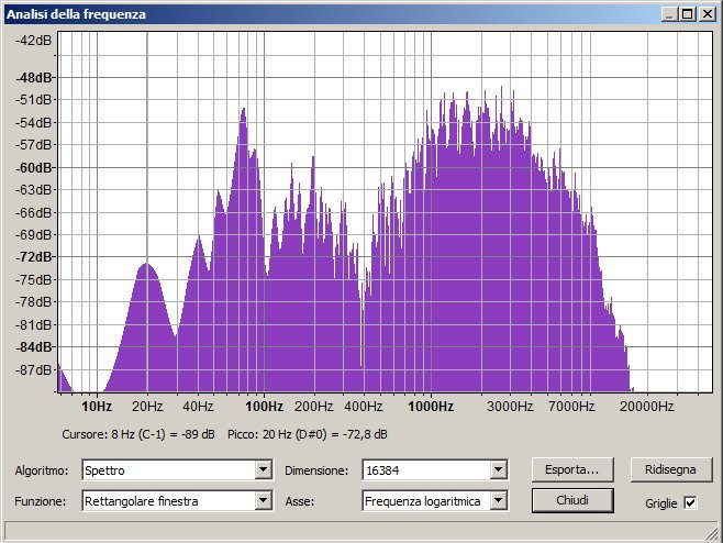

Giusta osservazione. Nel primo test i vari blocchi erano appoggiati sul pavimento (quindi un ripiano rigido che di più è difficile). Ovviamente non incollati :)
Ho quindi rifatto il test con il solo blocco di xps, mettendo però un piedino sempre di xps da 2 cm di spessore ogni 60cm. I risultati sono infatti un po' peggio sulle basse frequenze, soprattutto nella zona tra i 100 e i 200 Hz più o meno gli stessi sulle alte.
xps2.jpg [ 88.23 KiB | Osservato 4239 volte ]
Ho ancora un tot di esperimenti da fare (e di materiali da prendere), ma dai dati raccolti finora ipotizzo che la soluzione migliore sia un sandwich di vari materiali. Sughero (o woodland) sopra, xps nel mezzo e legno sotto: ognuno blocca una componente di rumore. Visti i costi per la realizzazione di un plastico, vale la pena sacrificare qualche euro di materiale prima di cominciare il lavoro serio :)
