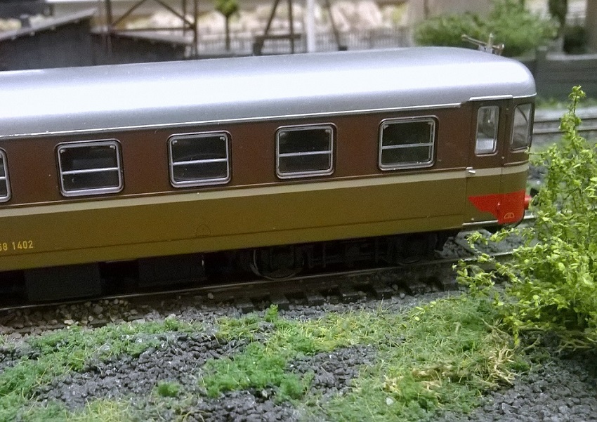

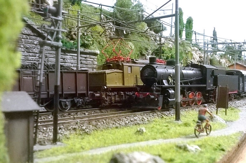

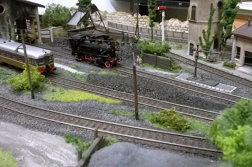

Commento file: FOTO
Zona vapore.
aln vtrain RR.jpg [ 237.23 KiB | Osservato 4510 volte ]

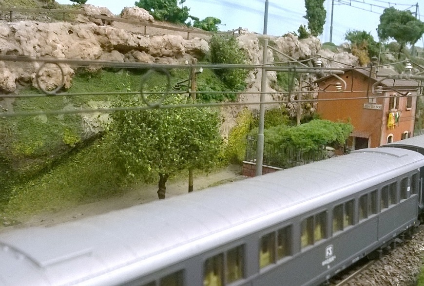

Commento file: FOTO
Casello linea bassa a doppio binario.

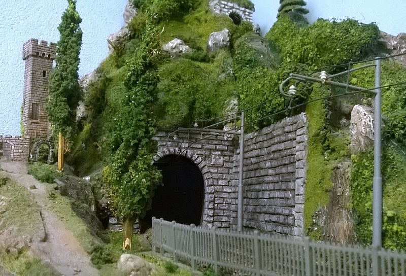

Commento file: FOTO
Imbocco galleria del castello.

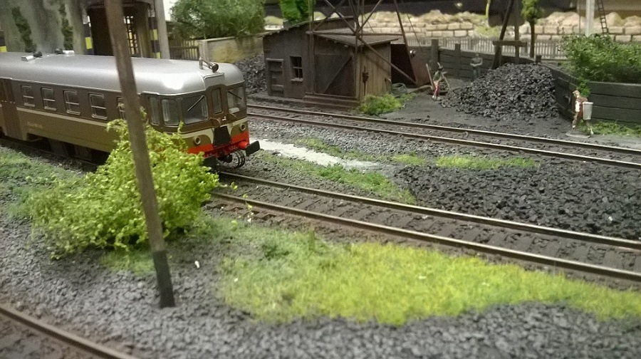

Commento file: FOTO
Zona rimessa.
zona rimessa 1 RR.jpg [ 240.87 KiB | Osservato 4510 volte ]

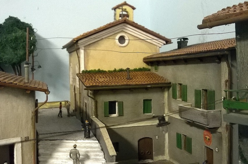

Commento file: FOTO
Scalinata delpaese.
la scala.jpg [ 235.81 KiB | Osservato 4510 volte ]

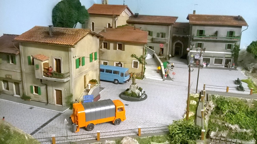

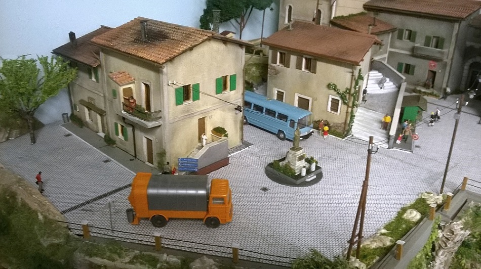

Commento file: FOTO
Passaggio del camion della N.U.
passaggio del camion N.U. RR.jpg [ 240.28 KiB | Osservato 4510 volte ]

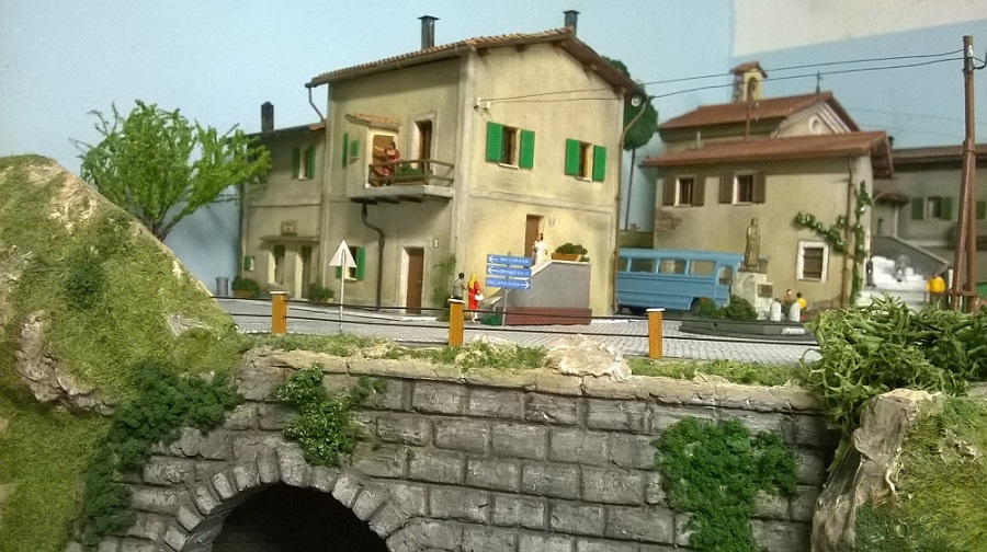

Commento file: FOTO
Vista dalla strada sottostante.
vista dalla strada sottostante 1 RR.jpg [ 245.38 KiB | Osservato 4510 volte ]

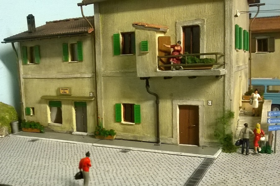

Commento file: FOTO
Particolare del ristorante all'ingresso del paese.

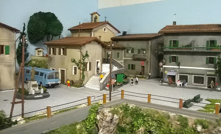

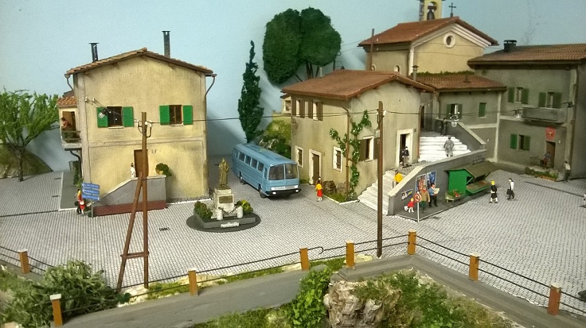

Commento file: FOTO
La piazza ed il monumento a Dante.
la piazza ed il monumento RR.jpg [ 247.67 KiB | Osservato 4510 volte ]

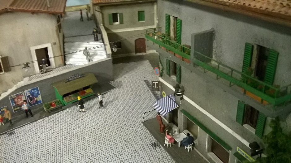

Commento file: FOTO
La piazza, il bar , l'ufficio postale ed in fondo la canonica.

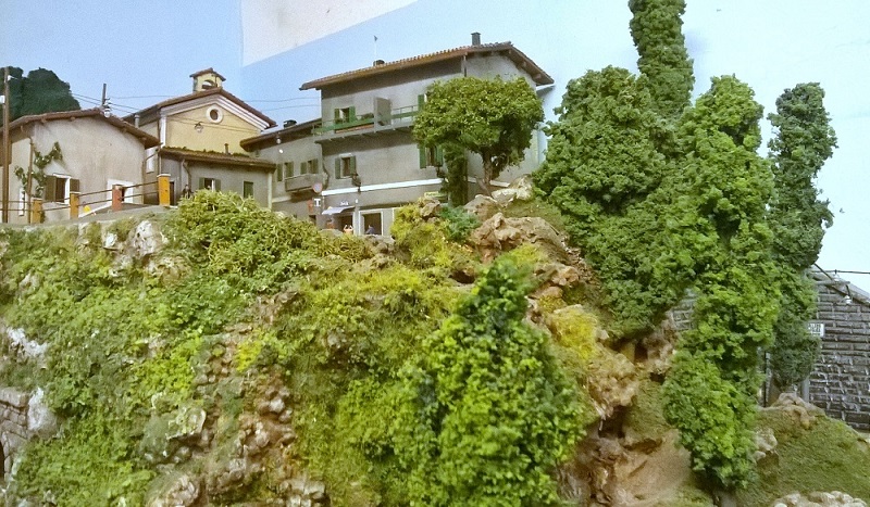

Commento file: FOTO
Il paesello visto dalla scarpata sottostante dove passa la linea ferroviaria bassa.

La carbonaia della prima immagine è commerciale o autocostruita?
La draisina dell'immagine 6, idem, è artigianale o commerciale?

La carbonaia e totalmente autocostruita utilizzando fili di ottone da 1 mm appiattiti, tagliati a misura e saldati a stagno (brasati) per il traliccio.Le piccole carrucole utilizzate sono di derivazione navale. Ho anche usato lamierino d'ottone da 08 mm, recuperato da un vecchio portavaso d'ottone (scartato da mia moglie), per la benna di sollevamento carbone e lo scudo anteriore. Il piccolo casotto è di compensato, questa volta inciso,con un punteruolo d'acciaio a formare una struttura a tavolato poi trattata con carta vetrata a grana molto grossa per dargli le classiche striature del legno vecchio. La tinteggiatura è fatta con il metodo descritto sopra e l'invecchiamento con lavaggi di colore. Alla fine ho dato una leggera spruzzata di opaco.
Anche la draisina è autocostruita su motorizzazione di un carrello a leve basculanti Bachmann che avevo. Ho tolto i due omini ed ho costruito la sovrastruttura con plastica (ricavata dai pretagli delle scatole di derivazione elettriche) e lamierino d'ottone per il tetto e la finestra sporgente laterale. Con dei tubetti d'ottone ho ricavato i fari ed il comignolo, i respingenti sono pezzi di recupero di qualche vagone.
