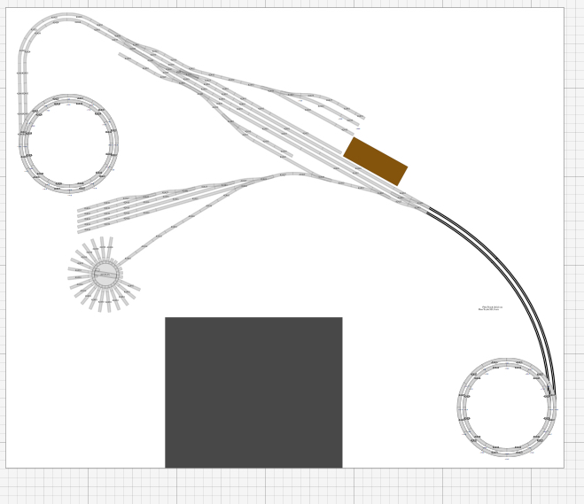

Ciao a tutti, ho provato a seguire alcuni vostri consigli.
1- ho preso spunto dalla stazione di Fiorenzuola d'Arda dove da piccolo andavo a vedere i treni ogni sabato, semplicissima stazione di linea a 3 binari, con il secondo usato per fermare e sorpassare i locali;
2- ho aggiunto un immaginario scalo con deposito loco;
3- facendo cosi ho sfruttato la mansarda per la diagonale ottenendo un bel colpo d'occhio come linea, il plastico rimarrebbe accessibile da molti punti;
4- le curve sono minimo 48°, la parabolica che va all'elicoidale di dx è fatta con flessibili con un raggio ampissimo;
5- ho solo incontrato problemi con la stazione nascosta...non riesco a raccordarla per avere almeno un binario da 270/300 per l'etr 450 che è il convoglio più lungo che ho, avete suggerimenti?

no ha molto senso il deposito loco che hai fatto.......una rotonda imponente ma con un solo binario d'accesso....il deposito deve essere proporzionato alla stazione....questultima la farei tutta in curva,guadagneresti in lunghezza e bellezza

Concordo dovresti progettare una stazione in curva con raggio larghissimo, e anche i binari che collegano gli scambi dovesti usare dei flessibili invece delle curve R10 roco, e adottare un interbinario di 5 cm...

Sfruttando sempre la diagonale della stanza giusto?

Secondo me si, visto che ti piacciono i treni "lunghi" anche la stazione deve avere una certa lunghezza per essere credibile

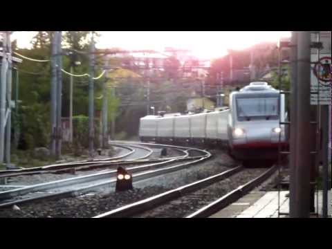

in questa foto(tratta da internet....sito wordi photo)si vede un etr entrare a seregno...stazione con entrata in curva...
etr470.jpg [ 21.31 KiB | Osservato 4292 volte ]

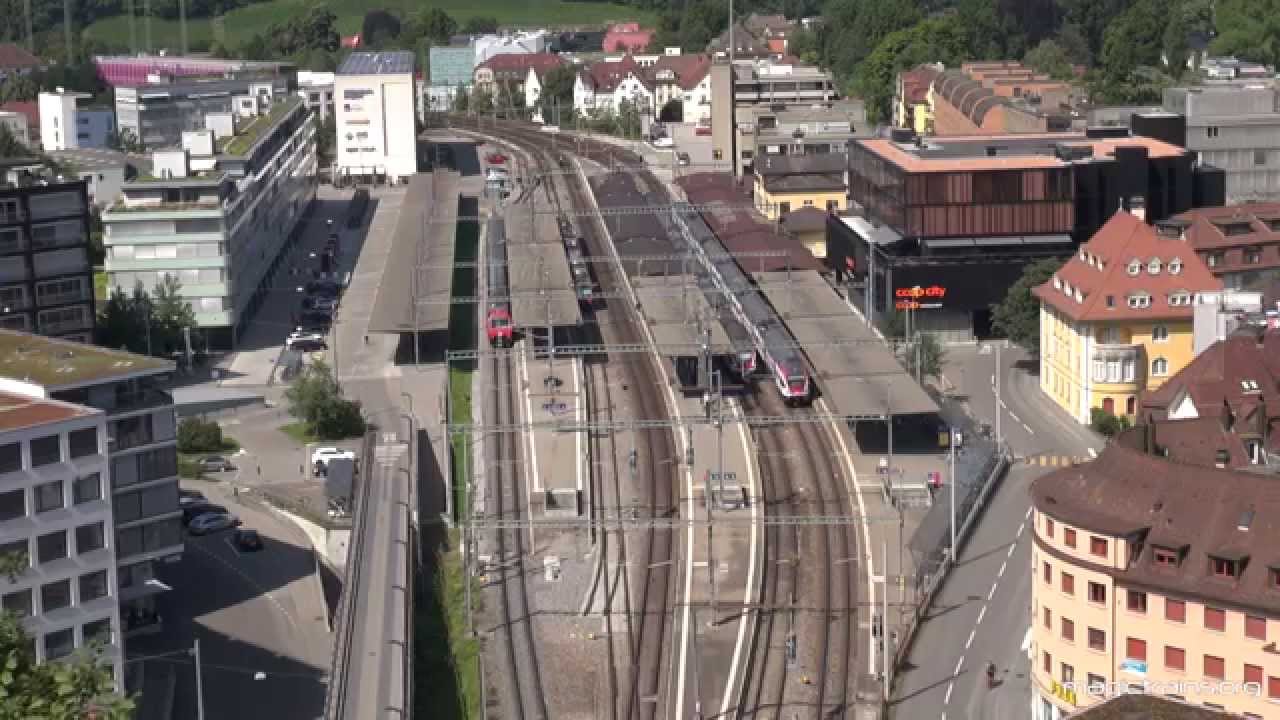

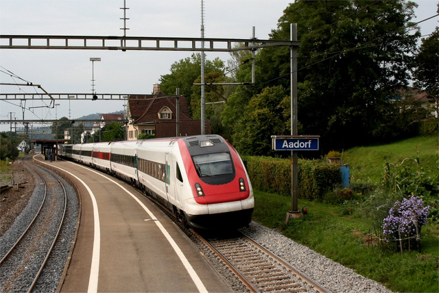

anche se svizzere queste stazioni ti danno un idea di come si sviluppa in curva.....
maxresdefault.jpg [ 110.34 KiB | Osservato 4158 volte ]
sbb_icn_aadorf.sized.jpg [ 163.3 KiB | Osservato 4158 volte ]
