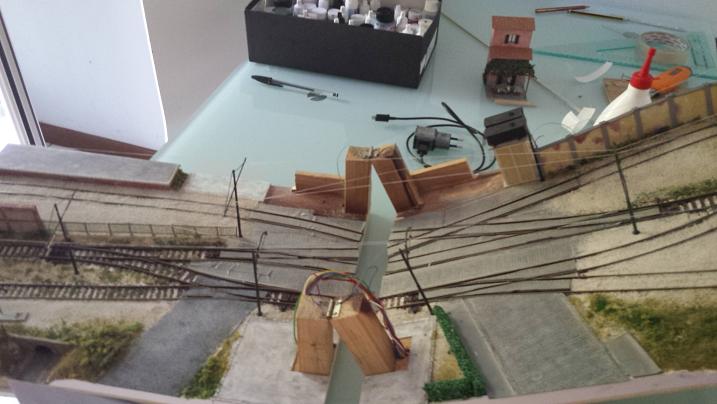

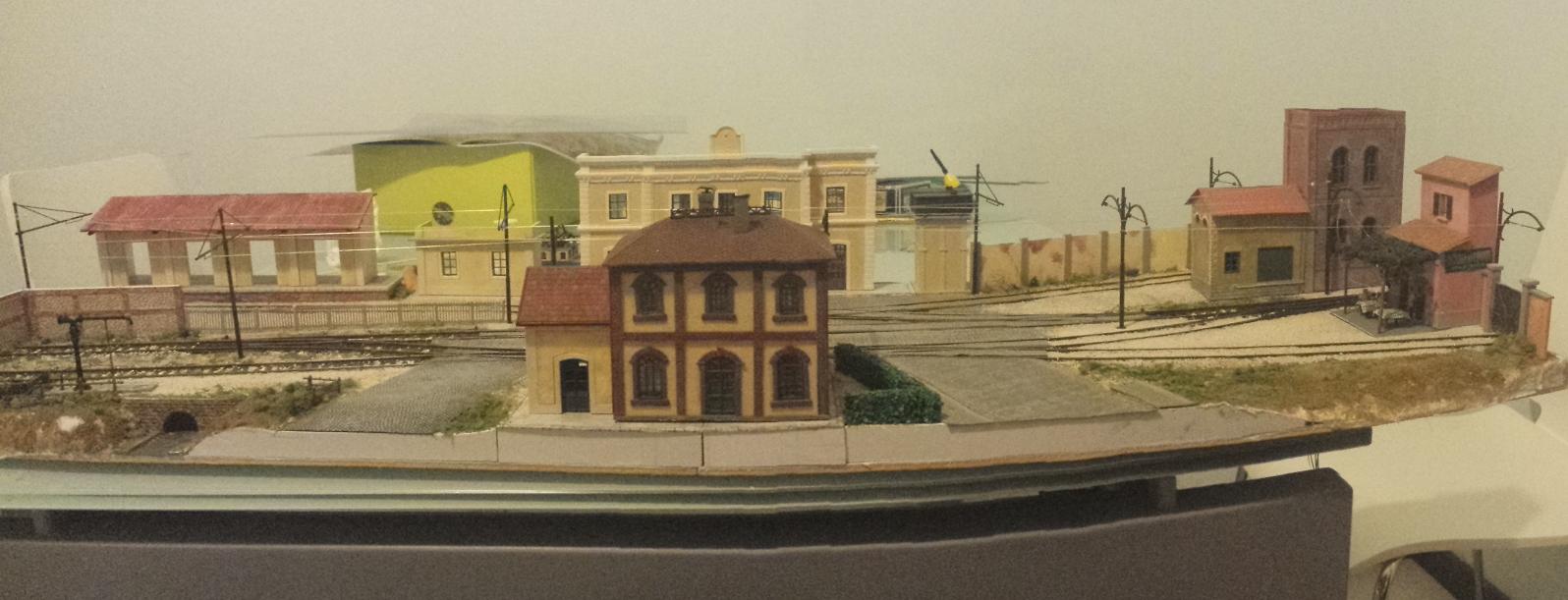

Ammiraglio, ecco lo schema applicato al tram (il tutto scattato con il cell durante le lavorazioni l'anno scorso).
Ovviamente, l'assenza dello sfondo e la mancanza di molti elementi anche ai fabbricati si fa sentire.
Lo incrocio è esattamente dietro al fabbricato in primo piano, che serve a spezzare la scena e mascherare i pilastrini per la chiusura del canetto come visibile nella seconda foto
Antonio.

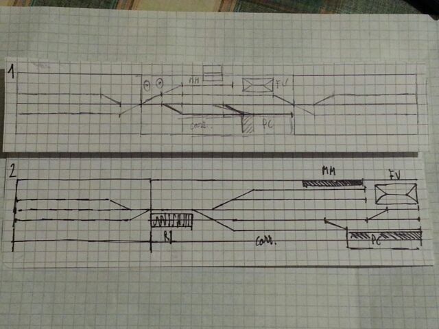

Allora, vengo al sodo:
il progetto n.1 è quello originario, stazione di transito con due moduli ombra smontabili;
Il n.2 è la variante di testa, con un solo modulo di servizio e che spero mi permetta di guadagnare una ventina di cm di spazio utile per i binari; non prendete alla lettera la lunghezza nel disegno che credo sia una chimera!
A questo punto l'uso per un nuovo ramo FTL, magari anni 70, sembra obbligatorio, ma vediamo prima i... muri della stanza che ne pensano (temo saranno irremovibili :mrgreen: )

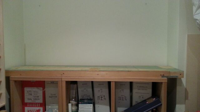

Se monto una tavola nuova sul modulo già presente guadagno una dozzina di centimetri: nonsembra un'iù per la presenza dei muri.
Vista la semplicità del piano e il possesso del materiale d'armamento posso fare le prove direttamente sul piano: appena ci riesco vi mando una foto.

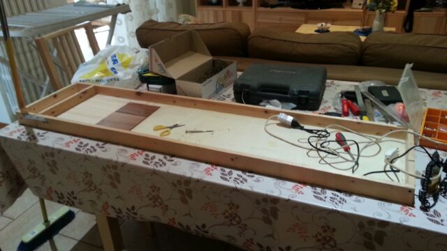

Qualcosa finalmente si muove

Lo schema definitivo dovrebbe essere questo:
1a tronco sosta passeggeri;
1 arrivo e inversione passeggeri
2 manovra e sosta locomotiva (tronco finale)
3 arrivo e inversione merci + scarico
3b carico/scarico e carrellamento (a raso).
Sfondo plastico dal lato del FV
Due dubbi in proposito:
A la posizione della bretella fra secondo e terzo binario:
in questa versione il treno merci arriva sul terzo, la locomotiva inverte la posizione e spinge i carri verso il MM; al contrario deve solo agganciarli e partire; se facessi arrivare il treno sul secondo binario (che dovrebbe essere quello di manovra) temo di complicare la situazione.
B la posizione dei due fabbricati: se li invertissi potrei porre il MM in bassorilievo sullo sfondo ed eliminare la necessità di fermare la locomotiva davanti ad esso; parimenti porrei in bassorilievo il FV sulla parete di sfondo a destra evitando di coprire il primo binario, che in questo caso sarebbe il secondo dal bordo.
Che ne pensate?
