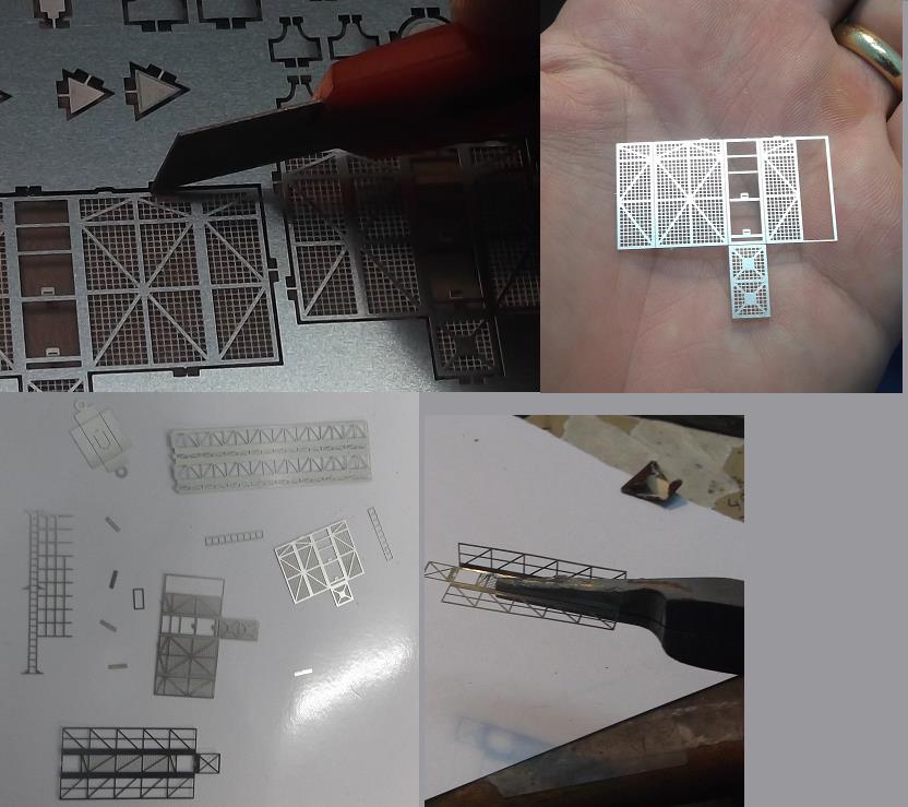

Grazie mille :)
Ho fatto come ho mostrato in foto.
Listello bloccato sulla fotoincisione e piegata con l'ausilio di una lama da cutter.Poi non volendo acquistare l'apposita pinza piega fotoincisioni (un pò costosa), ho preso una vecchia pinza e l'ho molata secondo necessità.Ho una piccola mola da banco in casa.Blocco il pezzo con la pinza, e poi con un listello metallico o piccola limetta piatta eseguo le curve a 90°.Sicuramente in scala H0 è molto più semplice.
Comunque ragazzi, questo è il primo segnale che ho progettato al computer e in tutta la mia vita non ho mai montato un segnale a portale fotoinciso.Non ho mai neanche visto come è fatta una lastrina da vicino.Credetemi.

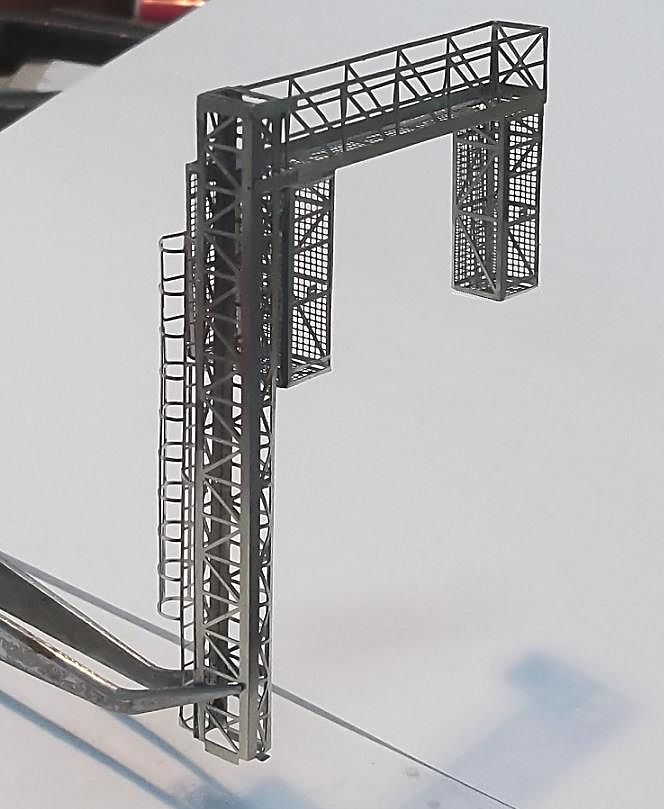

portale fs n - Copia.JPG [ 67.83 KiB | Osservato 5551 volte ]

Pare un gran buon risultato, soprattutto contando il fattore di scala!
Bellissime le griglie laterali.
Sono curioso di sapere cosa hai usato per arrotolare la scaletta.
Tubicino di rame/ottone od altro materiale?
Ancora complimenti,
Nicola
Ancora complimenti,
Nicola
Ho usato un tondino di legno, quelli usati per il modellismo navale.

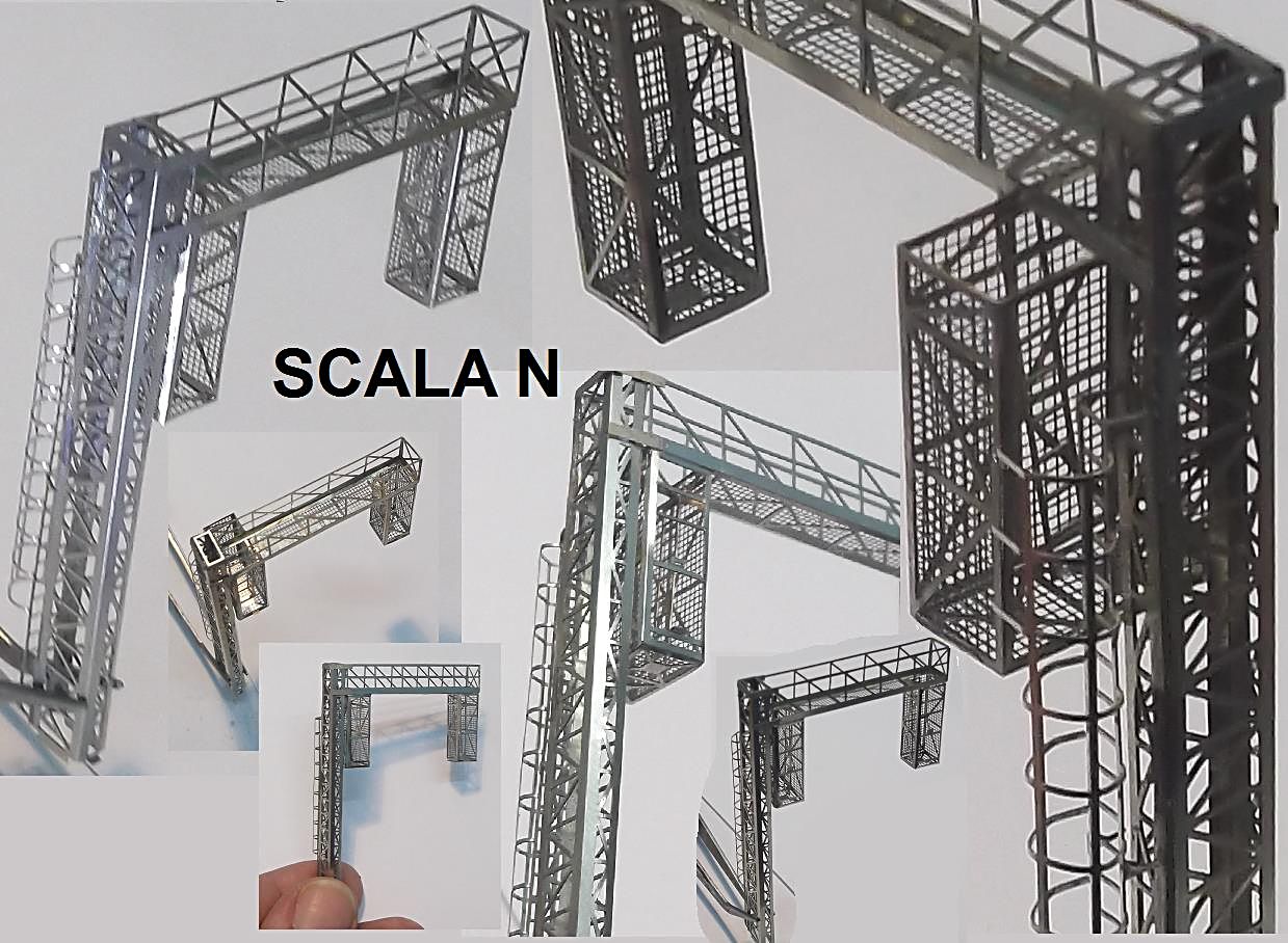

portale fs n.JPG [ 241.06 KiB | Osservato 5544 volte ]

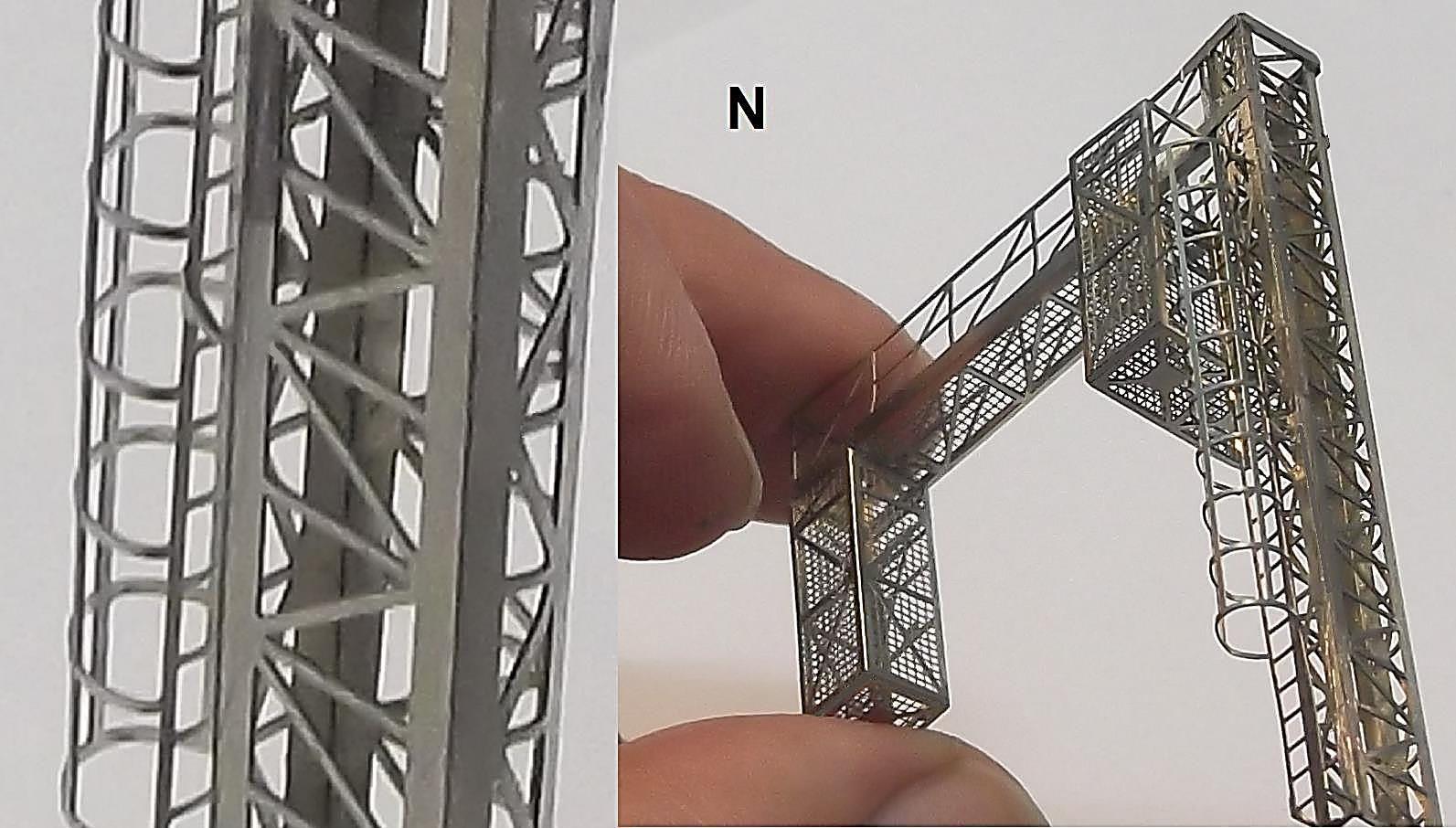

Particolari...
particolari - Copia.JPG [ 177.43 KiB | Osservato 5519 volte ]

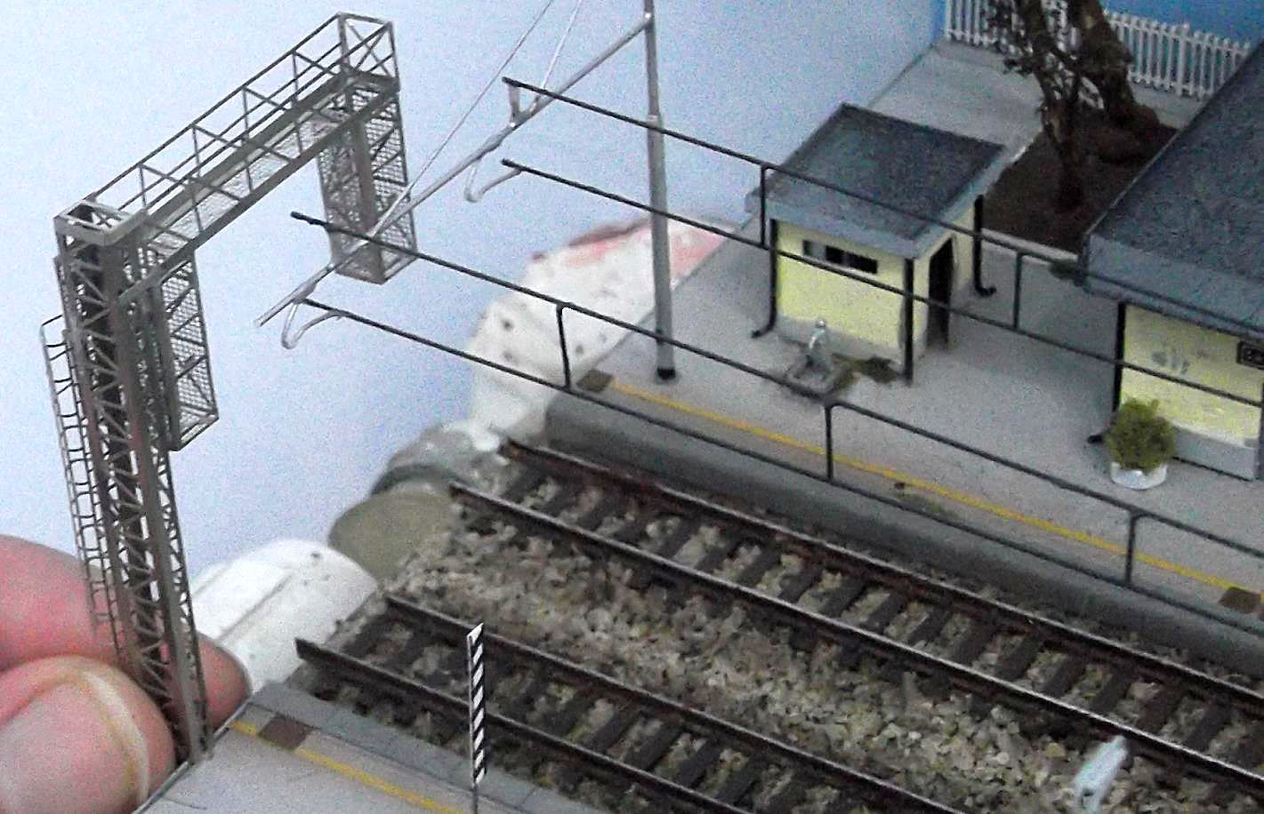

Ecco il modellino affiancato al mio diorama, in questo modo si percepisce di più il buon colpo d'occhio e la finezza dei particolari.
Pochi elementi occorrono per comporre il segnale...
kit.JPG [ 100.71 KiB | Osservato 5493 volte ]
ambientazione - Copia.JPG [ 197.92 KiB | Osservato 5496 volte ]

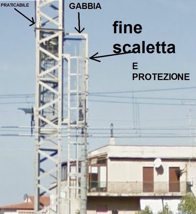

Salendo dalla scala non vedo la possibilità per l'omino/operaio IE di entrare sul praticabile del ponte... e la protezione della scala non arriva fino alla sommità.

Se vedi la lastra fotoincisa, noterai che ci sono 2 piccole scalette che ancora non ho posizionato in modo definitivo.Una per ogni gabbia.
La rete circolare di protezione, anche nella realtà non arriva fino in cima.
Si accede alla gabbia già dal settimo anello contando dal basso.I rimanenti anelli superiori sono aperti, per consentire l'accesso alla gabbia anch'essa aperta. All'interno della prima gabbia si trova una scaletta che conduce al sovrastante praticabile.Il tutto è conforme alla realtà.Nella seconda gabbia vi è naturalmente un'altra scaletta di accesso.Forse tu ti riferisci ad altre tipologie di segnali :)

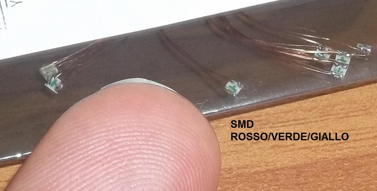

Guardate i micro led smd rosso/verde/giallo con i fili già cablati.Finalmente i segnali Italiani avranno una cuffia in perfetta scala :wink:
Comunque ho intenzione di progettare anche tanti altri oggetti in fotoincisione.

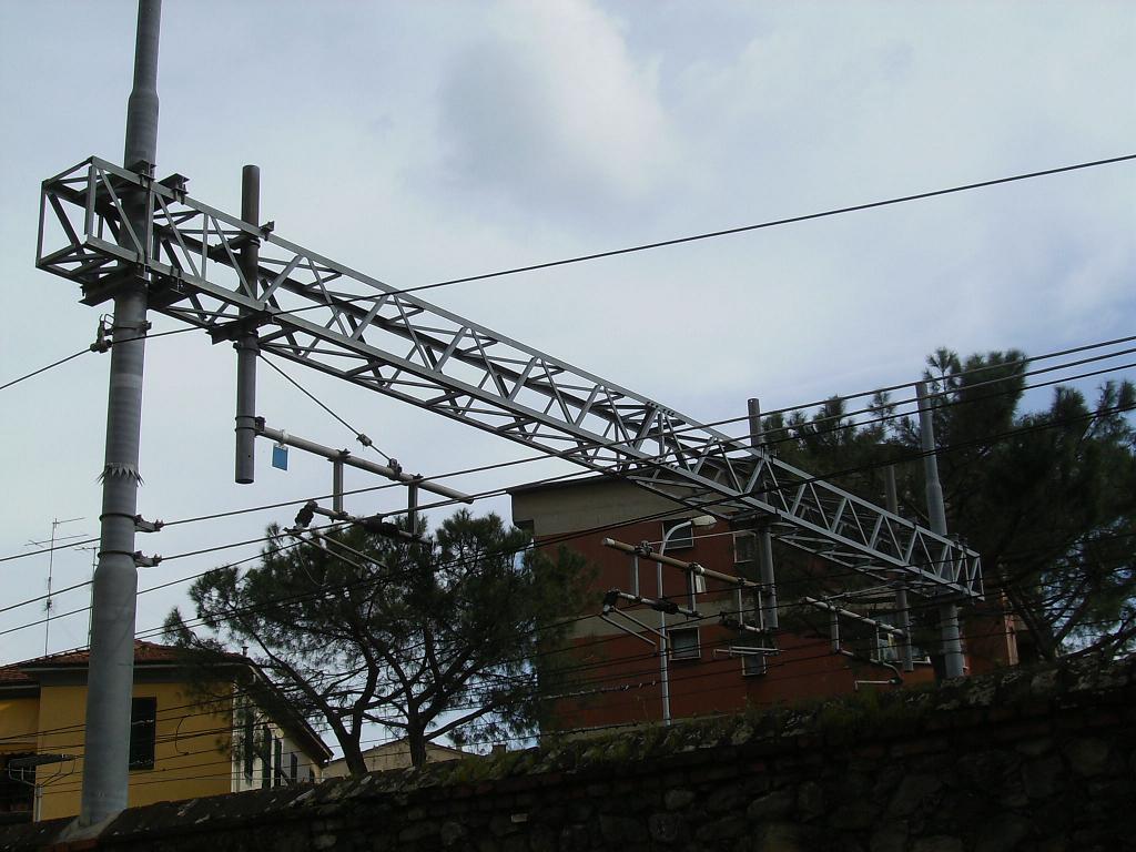

intendi realizzare anche il portale a traliccio per i piazzali della TE?
sarebbe figo

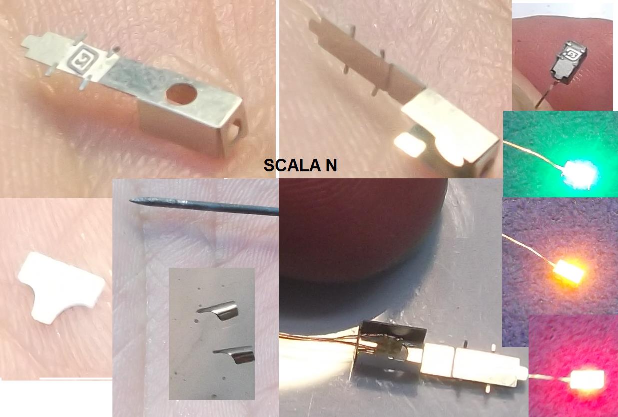

Ecco la preparazione delle cuffie dei segnali e del paraluce.Il paraluce è anch'esso un kit da arrotolare.In questo modo si ottengono pezzi tutti uguali e dalla corretta forma.Cosa non ottenibile limando un pezzetto di tubetto metallico.
La tonalità dei colori del led è perfetta.La foto inganna tantissimo.Il rosso è rosso e il giallo è un giallo arancio.
cuffia.JPG [ 97.54 KiB | Osservato 5393 volte ]
