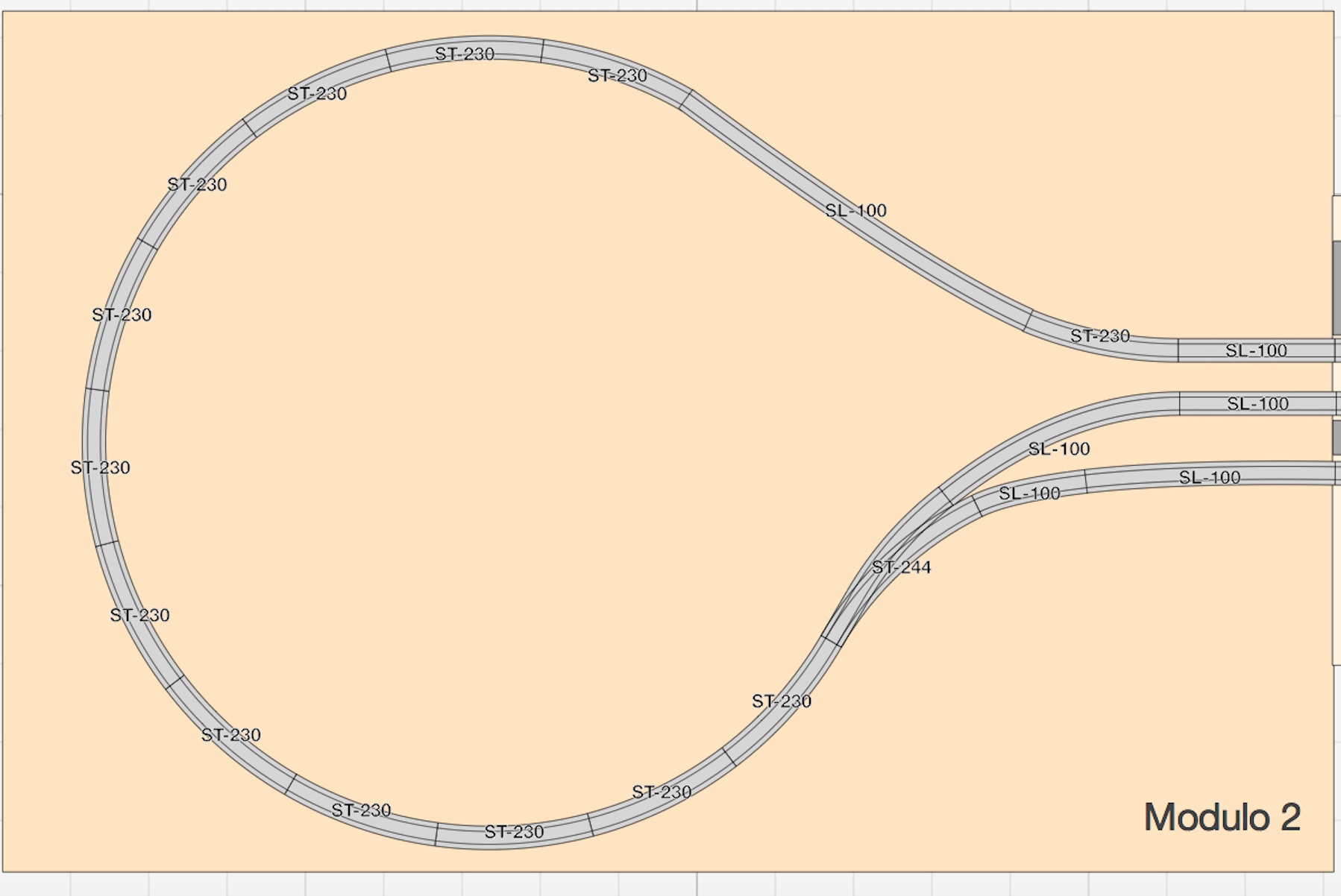

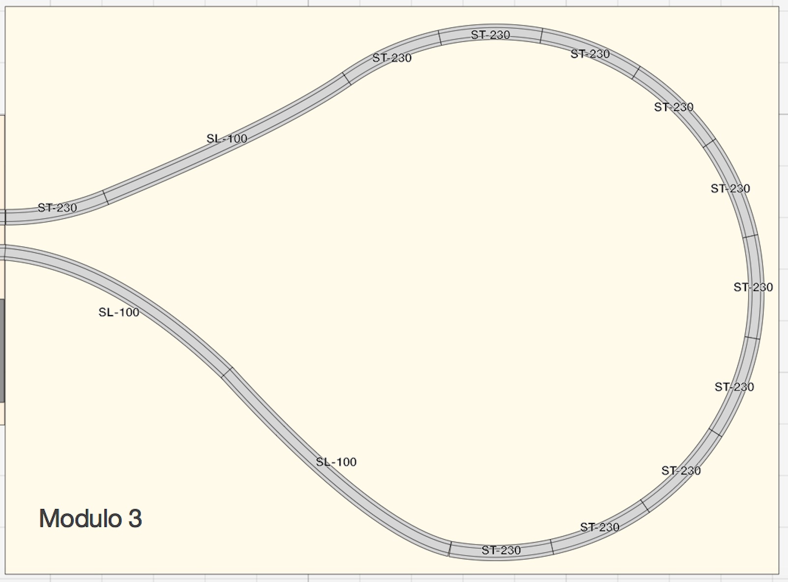

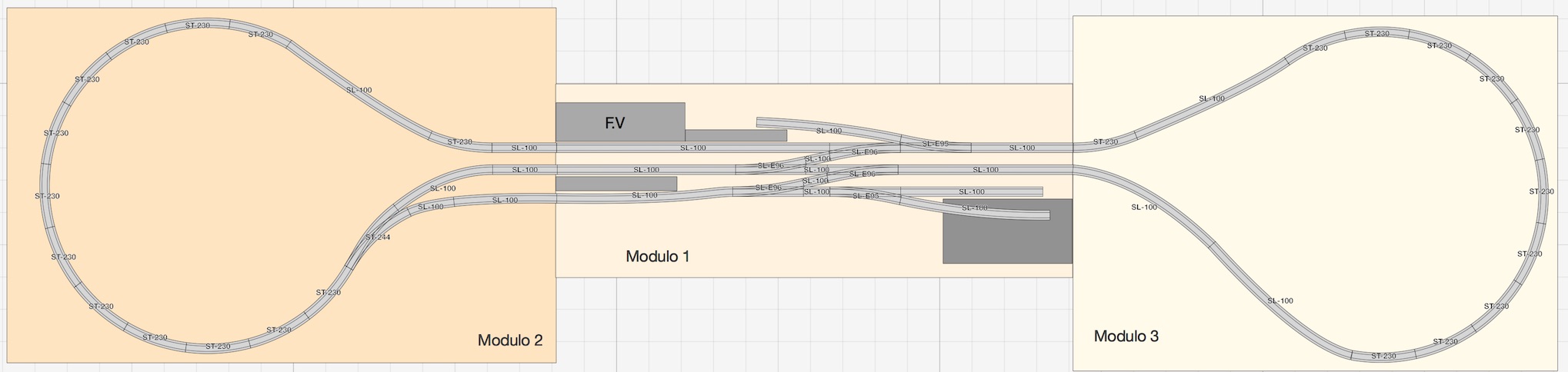

ho buttato giù un piccolo progetto per verificare gli ingombri. Effettivamente è molto difficile scendere sotto i 160 X 110 cm per sviluppare il tracciato ad osso di cane. Ho inoltre provato ad inserirci uno scambio in curva per poter usare anche il terzo binario.
Ho utilizzato come armamento i binari Peco 100 streamline flessibili mentre per le curve, come da vostro suggerimento, non sono sceso sotto i 50 cm di Raggio utilizzando le ST 230 (SETrack). Il risultato è quello mostrato nelle immagini. Il tutto adesso è composto da 3 moduli. Il modulo 1 è quello esistente.
Potrebbe andare o sarà il festival del deragliamento?
Io lavoro fuori dalla mia città e rientro a casa per i week-end quindi il plastico lo costruisco la sera durante la settimana.
Il mio dubbio adesso è capire se i moduli 2 e 3 possono essere sviluppati diversamente. Il fatto è che moduli 160X110 sono difficili da trasportare con una normale auto. Ci sono secondo voi altre soluzioni?
Grazie dei suggerimenti.

i due moduli da 160x110 li puoi dividere in sottomoduli da 80x110. Tagli i binari nella mezzeria del modulo e amen.
Più che altro è il modulo centrale a non avere nessun senso logico. Gli scambi sono messi a casaccio. Anzi, sembrano impilati tutti insieme tipo lego... non è ferrovia questa.
Fossi in te smonterei tutto e riprogetterei da capo.
Saluti.

Il modulo 1 era stato pensato per poter fare manovre per cui ho dovuto concentrare gli scambi nella parte centrale e lasciarmi spazio lateralmente.
I moduli 2 e 3 sono ancora da fare e non so quando potrò farli per cui nel frattempo posso usare il modulo 1.
Magari quando avrò tutto pronto potrò pensare di risistemare anche il Modulo 1.

scusate se torno sull'argomento ma ho bisogno di delucidazioni. Parlando con il negoziante mi ha detto che per un percorso di ritorno basta un modulo di 120X110. Ora io le ho provate veramente tutte ma disponendo i binari con un raggio decente (circa 50 cm) non ci sto dentro in qualsiasi modo lo faccia..
Mi chiedo, sto sbagliando a fare qualcosa oppure le dimensioni che mi ha detto non sono corrette.
Sto cercando di ridurre al minimo il modulo..perchè in definitiva è un percorso di ritorno..

Dipende dal raggio di curvatura che lui usa... Se scende a 44-45 cm di raggio ecco che già in larghezza ci si può stare. In lunghezza la vedo difficile fare una qualcosa di pressochè quadrato: la geometria non è un'opinione!
