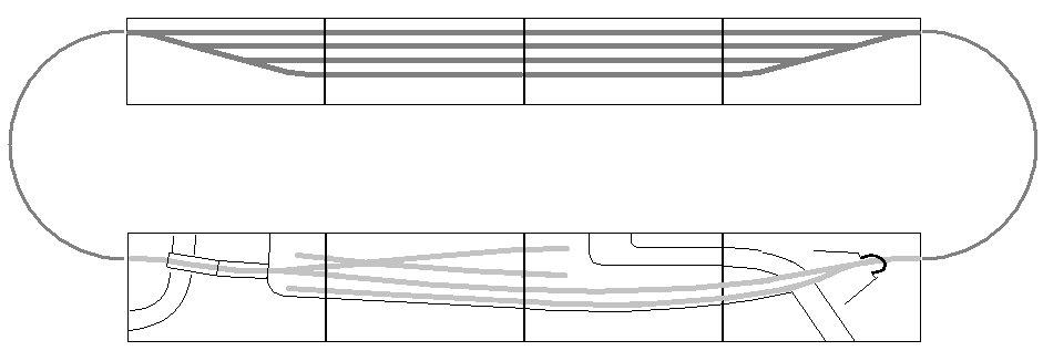

Plastico molto intetessante, ho letto con piacere anche l'articolo su TTM, ma non ho capito come e' stata realizzata la parte nascosta del plastico. Posso avere una pianta di massima dello schema?
Grazie tantissimo, e conplimenti ancora.

Ciao Enzo,
La parte nascosta è fatta di 4 moduli 90x40 con un fascio di 4 binari collegati alla parte dioramistica con due moduli a curva: è un semplice circuito ad anello, non appena tornerò a casa dal mare disegnerò lo schema.

Ciao ragazzi,
Torno ad aggiornare il thread con la planimetria attuale del mio plastico. Come avevo detto in qualche intervento precedente, il circuito è un semplice anello con una stazione nascosta da cui partono i convogli per alternarsi in stazione.
Ho già iniziato la costruzione del nuovo modulo che sarà posto sul lato sinistro. A breve vi saranno novità..

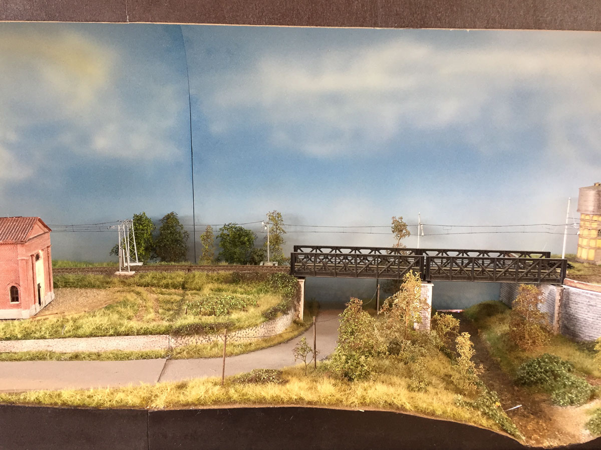

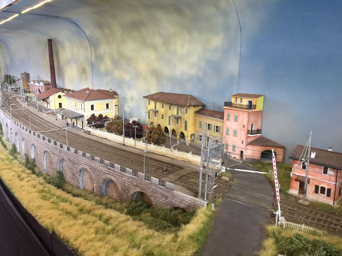

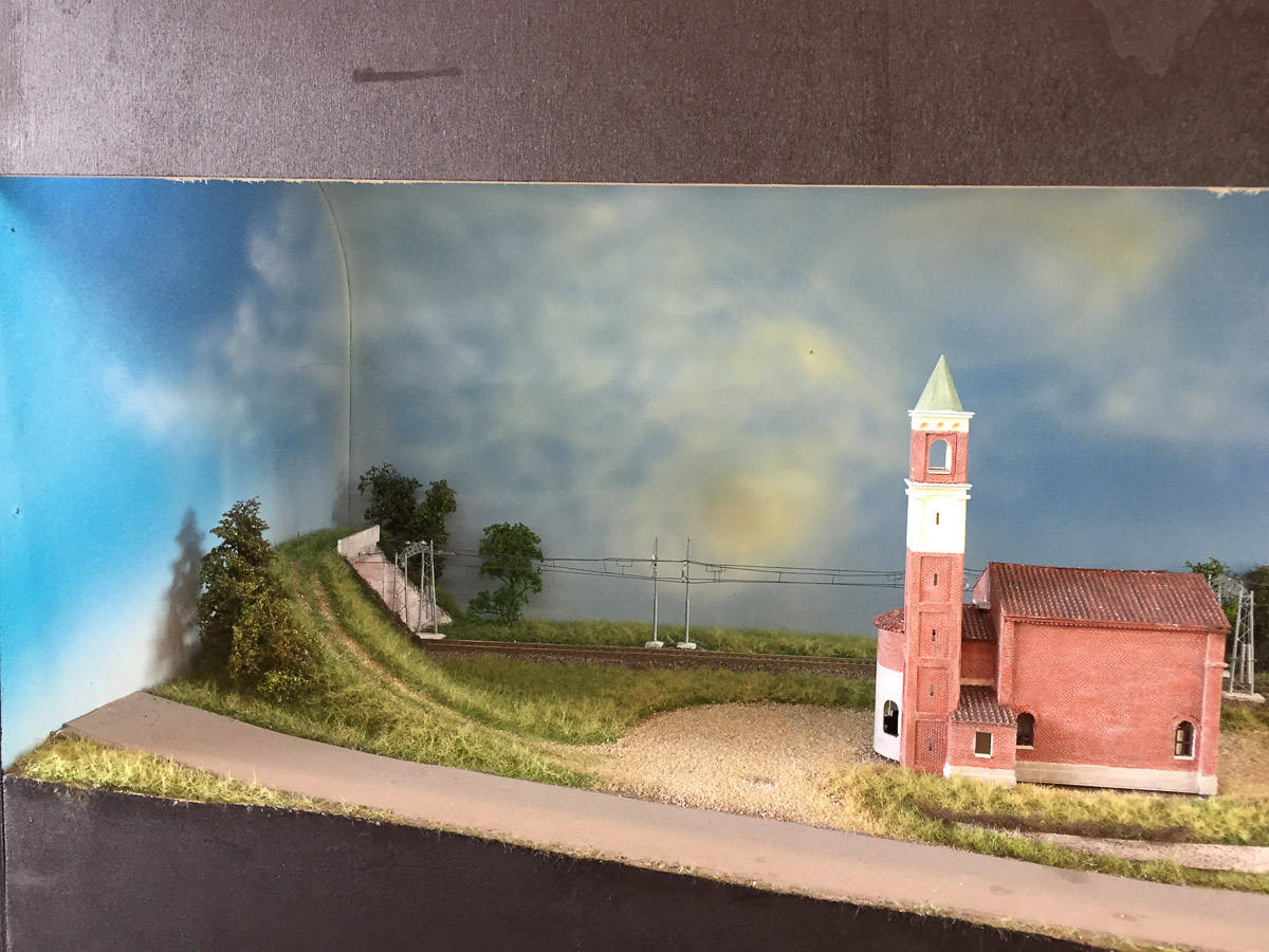

MessaggioInviato: lunedì 14 ottobre 2019, 9:48
Messaggi: 2100
Località: Borgosesia (VC)
Ieri ho avuto la possibilità di vedere questo bellissimo lavoro di Andrea.
Veramente notevole!!!
Rispetto alle immagini pubblicate inizialmente dall'autore è stato aggiunto un modulo a sinistra e sono stati modificati sfondo e relativa illuminazione.
Aggiungo qualche scatto (ahimè avevo solo il telefono...).
P.S. un ringraziamento sentito ad Andrea che si è "sorbito" le mie innumerevoli domande su "come si fa questo o quello...."
