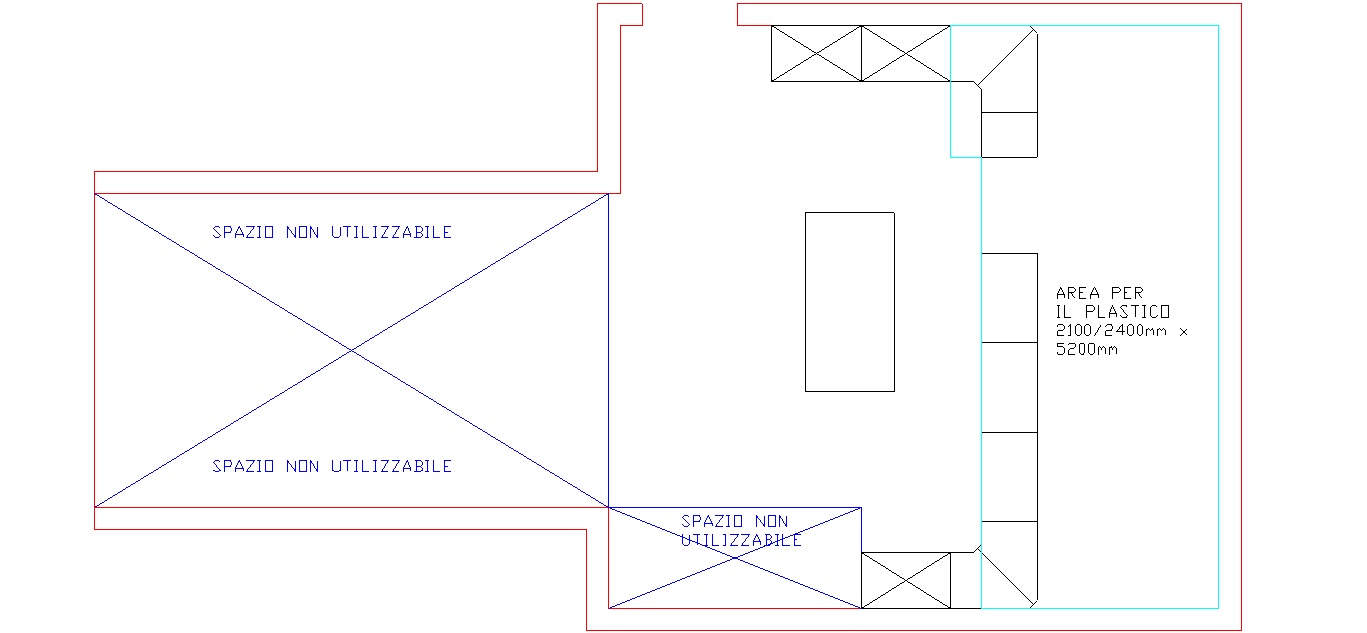

Mi spiace tediarvi con i miei problemi di spazio, cmq ecco come potrei muovermi: abbassare gli scaffali a 70cm, usandoli come piano di appoggio per elicoidale e ponte sul Po, e recuperare così spazio in modo da arrotondare il curvone in uscita verso BO e dare più respiro al paesaggio in basso (e a chi deve muoversi dentro!!!).
Poi magari metterò degli altri scaffali su ruote sotto la stazione...

Ah, sì, se si riesce ad allargare fino a 2,20 è pure meglio. Si può provare, più che allargare molto la curva (più di tanto non si può fare perchè c'è il muro e altrimenti si accorcia troppo la stazione e il ponte; già così si è sui 60 cm di raggio, ad occhio si può arrivare a 65-70, non di più), ad ampliare l'area interna al plastico (e magari si riesce pure ad ampliare un pochetto lo scalo merci).
L'unico consiglio che ti do è di rendere il centro dell'elicoidale accessibile facilmente da sotto per manutenzione.

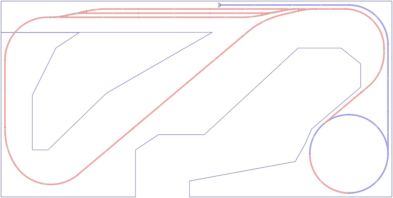

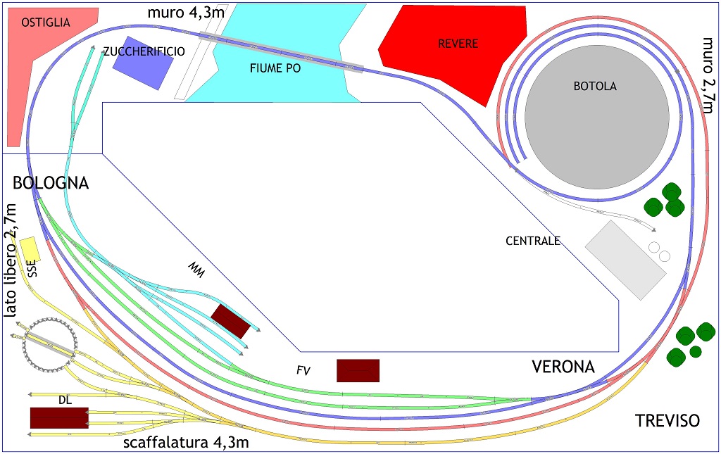

Questa la bozza del piano che avevo pensato io, meno aderente alla realtà (il Po era diventato il Tartaro...), e ancora un po' troppo compresso. Devo considerare anche l'aspetto economico che non è di poco conto, solo la parte a vista conta 35 deviatoi, e mi sa che con la stazione nascosta arriviamo ad una 50ina... contando circa 25 euro l'uno con la motorizzazione... :o
Intanto scendo in garage ed inizio a far posto, appena sarò pronto per avviare i lavori vi terrò informati!

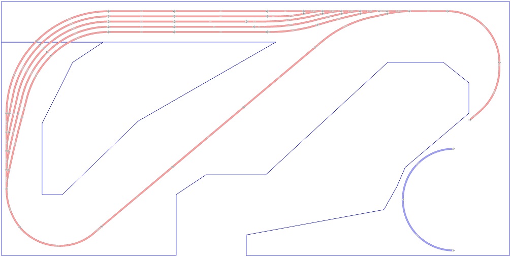

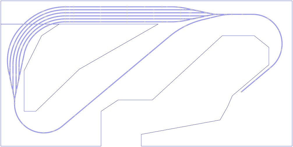

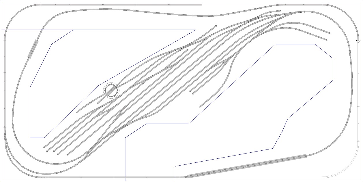

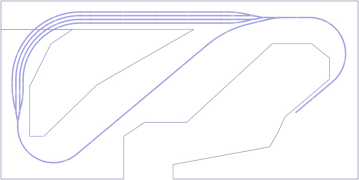

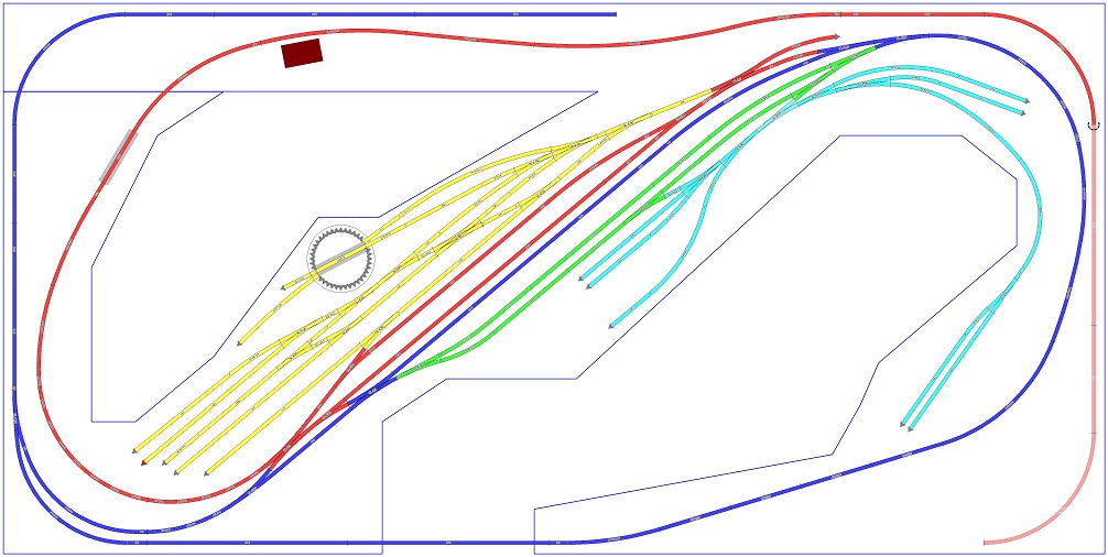

Rieccomi: sto terminando di sistemare l'area, ed intanto ho provato a metabolizzare i vostri consigli rapportandoli anche con le mie competenze / abilità...
Intanto lo spazio a disposizione: sfruttando il metodo di Silvio Assi ho pensato di ricavare una mensola sopra 3 lati del perimetro, e quindi mi sono potuto allargare! Ora le dimensioni a disposizione (definitive!) sono 5m x 2,5m (cm più, cm meno). Su tre lati ho cemento armato, sul quarto il retro della scaffalatura con un'apertura di 60cm a circa 1,7 m dal lato sx (vedi i disegni sotto).
Ho fatto qualche prova usando le parti di plastico che dovrò per forza buttare, e mi hanno molto colpito le difficoltà incontrate nel lavorare nella parte sotto; ho provato quindi a pensare ad una configurazione che lasciasse libero lo spazio sotto la stazione principale.
Inoltre, mi spiaceva sviluppare la parte di linea principale e non mostrare nulla per la secondaria, ed allora ho pensato a come renderle visibili entrambe mettendo la stazione in diagonale (questo mi permette anche di raggiungere facilmente entrambi i lati).
Quello che per ora ho tirato fuori è negli schemi seguenti. La stazione di Ostiglia è quasi tutta intera (ho messo un paio di inglesi per mantenere lunghi i binari di precedenza, sono circa 2,2m per il più corto), l'elicoidale è singola e ospita ai piani alti la linea secondaria e sotto quella principale, il raggio minimo dei binari nascosti è 500mm, la pendenza 2,5%. Per nascondere i binari vicino alle pareti pensavo ad una "quinta" alta quanto basta per non vedere i treni stando dal lato stazione, ma che mi permettesse di raggiungerli in caso di svio, rinunciando ad una parte di plastico a vista. Le stazioni nascoste sono sul lato lungo superiore, a -200mm e -400mm, nel tratto a linea singola ho messo una casa cantoniera che potrebbe fungere da semplice fermata.
Può essere una buona base di partenza?

Io penserei ad addolcire un po' di più le curve agli angoli, specie quelle in vista e ad infoltire i binari delle stazioni nascoste...

Curve addolcite, ora solo quelle "raso muro" non lo sono (ma saranno nascoste...).
Stazioni nascoste infoltite e allungata quella della secondaria, con binari lunghi circa 3,5m, in pratica 2 convogli in fila.

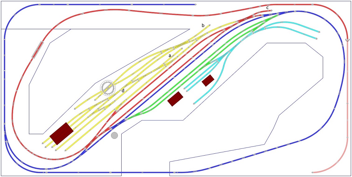

Già che ci sono, volevo chiedere: potete spiegarmi la funzione nel mondo reale dei tre tronchini "a-b-c"? hanno un senso anche nel mondo modellistico o posso evitarli? e la zona "d" poteva essere quella adibita al carico del carbone, in modo da poter tener ferma una loco per il tempo necessario senza bloccare gli accessi alla rimessa?

a, b, c sono tronchini di sicurezza, e servono anche a garantire le manovre nella zona del deposito (a e b) o sui due binari alti (c) senza intralciare i movimenti dei treni sui binari di circolazione. La zona d risulta stranuccia anche a me, sinceramente, ma di depositi non sono espertissssimo.
Per il resto bene gli infoltimenti e gli allargamenti, anche se un binario in più per ogni stazione nascosta non lo vedo malaccio (non bastano mai!). A proposito, adesso che c'è lo spazio, proverei ad usare una piattaforma girevole più grande, da 21 m come al vero (la Roco è adatta all'uopo, come ingombri).

Bene, grazie per la spiegazione.
Direi che la zona D la tengo per l'uso detto, ho semplificato il deposito togliendo anche i tronchini di servizio che non mi piacevano e che reputavo poco utili per le manovre, mentre ho lasciato quello di protezione della linea Ostiglia-TV (in effetti molto comodo, se si vuole "giocare" al macchinista lasciando sfrecciare i treni sulla linea principale).
Ho reso più fluido l'andamento dei binari in ingresso da BO, purtroppo non c'è il corretto tracciato "vero" ma ho comunque usato uno scambio lungo, e ho aggiunto un raccordo industriale perché mi piacerebbe avere un po' di spazio in più per i merci (troppo forzato?).
La piattaforma Roco ci sta, volevo mettere la Peco ma onestamente pare un po' sovradimensionata.
I primi due tronchini a sx nella zona del deposito potrebbero ospitare delle automotrici o delle carrozze in sosta in attesa di partire per TV, quello più lungo potrebbe anche diventare il binario di programmazione quando necessario.
Per i binari sotto: magari aggiungo qualcosa in un secondo tempo sotto la stazione principale, vediamo...

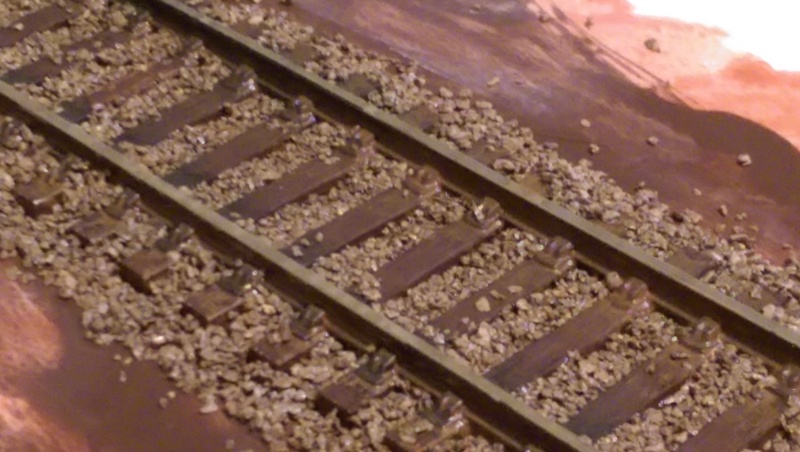

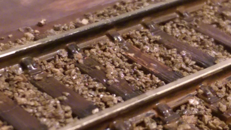

Intanto ho anche iniziato a fare pratica su un pezzo di risulta seguendo il "corso passo-passo" di Leone per l'invecchiamento dei binari e la posa della massicciata, e devo dire che sono rimasto moolto soddisfatto dei risultati. Me la canto e me la dico, lo so... ma tenete conto che si tratta dei miei primi 20cm di binario in assoluto!!! :shock:
IMAG2206.jpg [ 137.85 KiB | Osservato 5300 volte ]
IMAG2204.jpg [ 139.75 KiB | Osservato 5300 volte ]
