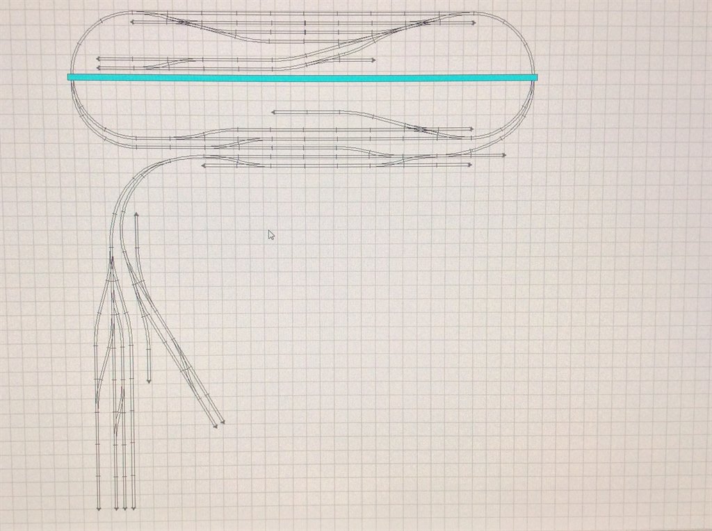

Una cosa così ricalca quello che avevi previsto tu.
L 3,5x3,5.jpg [ 139.28 KiB | Osservato 7276 volte ]
Non ci sono indicazioni paesaggistiche, ma è intuibile che la stazione principale e quella su ramo interno della L e quella dietro è quella nascosta.
Questa configurazione privilegia ovviamente le manovre di incrocio e transito dei convogli sulla linea principale, le coincidenze dei treni sulla secondaria rispetto a quelli sulla principale. Le uniche manovre sono quella del "testacoda" della locomotiva dei treni a materiale ordinario nella stazione secondaria, quelle eventuali per l'invio delle carrozze dirette sulla secondaria (ma in epoca V se ne vedevano ormai poche!), e le manovre dei raccoglitori (ma anche qui, dagli anni '90 è iniziata la parabola discendente).
Per vivacizzare le manovre si potrebbero attuare due soluzioni:
a) stessa configurazione, ma al posto della stazione di testa ci si piazza un raccordo merci;
b) si stravolge il tutto, e si crea su un lato della L una stazione di testa dotata di raccordi e sull'altro lato della L una stazione di servizio; ovviamente si perde il possibile movimento continuo dei treni.

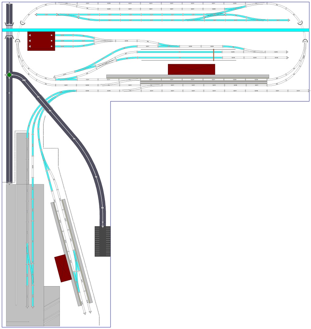

Prendendo spunto dall'idea di Bomby ho apportato qualche modifica
image.jpeg [ 141.19 KiB | Osservato 7241 volte ]
Ridisegnata stazione di testa con diramazione per scalo merci. Rivisto piano binari stazione in linea con inserimenti binari per linea secondaria. Inserita la stazione nascosta.
Che ne dite?

Attenzione però: la tua rielaborazione trova difficilmente riscontro in una disposizione realistica di scambi e binari. Inoltre la lunghezza dei binari non consente in alcun modo la circolazione di convogli dalla composizione che vada oltre la locomotiva e 2 carrozze. Oltre a contenere molti più scambi di quelli che ho usato io (e di solito dicono che io ne uso tanti!).
Vedi, il progetto delle stazioni deve essere ragionato: non basta disporre scambi e binari come più ci pare e piace, occorre seguire una logica. Prima di tutto un treno è lungo. Una locomotiva occupa grossomodo una ventina di cm, una carrozza 30 (30,3, per l'esattezza). Per fare un treno che assomigli a un treno, occorrono almeno una locomotiva e 3 carrozze, meglio 4; il che comporta una lunghezza di almeno 110 cm, o 140 a seconda dei casi. Queste misure sono parametrizzate allo spazio a tua disposizione: ai tempi d'oro dei treni nord-sud si poteva arrivare a 19, 20 carrozze...
Capisco che senza decorazione sia difficile, ma quei due binari tronchi che vedi sulla destra della stazione principale, costituiscono lo scalo merci nella più classica delle disposizioni adottate dalle nostre ferrovie.
La stazione secondaria, a causa della compressione necessaria, è più fantasiosa, ma rimane comunque plausibile come stazione di una linea secondaria, magari ex concessa. In questo caso il fabbricato viaggiatori e il piano di carico merci sono posti uno di fronte all'altro (ricorda molto alla lontana la stazione di Vignola ante 1932).

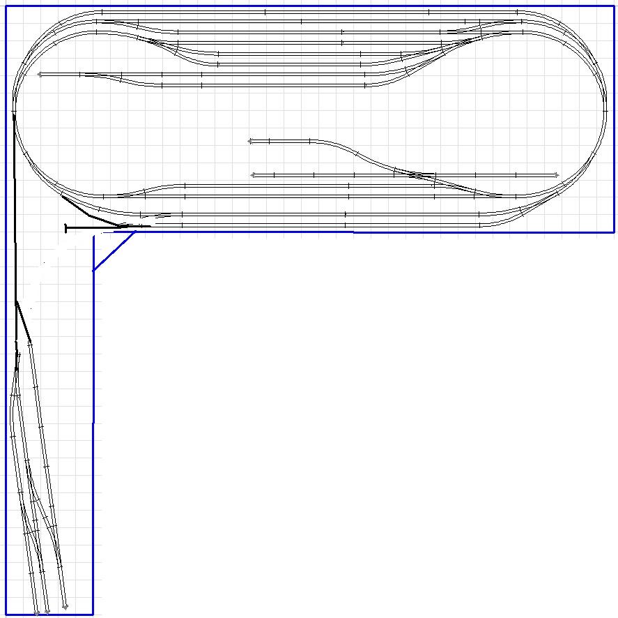

A mio modesto parere la soluzione proposta da Bomby è perfetta se i binari della parte stretta della L sono uno scalo merci collegato alla stazione. Troppo breve il tragitto tra stazione principale e stazione secondaria (di testa) per pensare ad un traffico passeggeri.
Nel caso si volesse fare una stazione di testa secondaria forse sarebbe il caso di far compiere ai convogli, a questa diretti, almeno il giro dell'ovale, mascherando in parte, semmai, il deviatoio relativo, a metà della curva, con un sovrappasso stradale o altro.
bomby.jpg [ 89.24 KiB | Osservato 7172 volte ]

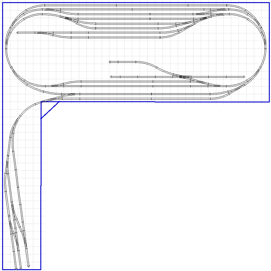

dopo alcuni giorni di inattività per eccessivo lavoro, torno con alcune modifiche sostanziali e scenario
vista in pianta
da sinistra in basso scalo merci, basso destra stazione passeggeri, salendo sottopassando la strada si entra nella stazione principale inserita in un ovale. Alle spalle un secondo scalo merci. Dietro al fondale la stazione nascosta
L’allegato track-.jpg non è disponibile
track-.jpg [ 177.22 KiB | Osservato 6968 volte ]
