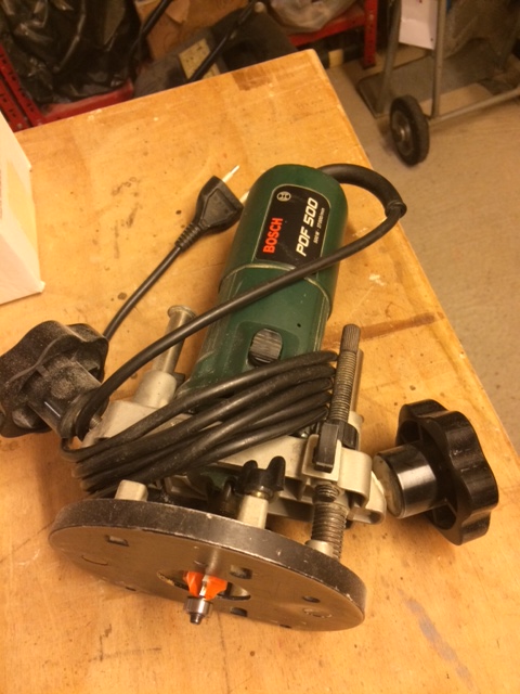

Il pannello di poliuretano spessore 50 mm è stato dapprima tagliato longitudinalmente con una segatrice combinata da falegnami, a strisce larghe 111 mm.
Poi con una toupie (fresatrice portatile assiale) ho ricavato la sede del binario e le inclinazioni laterali, con frese diverse. Se opportunamente guidato, anche un semplice cutter può eseguire tagli precisi, ma ti viene la fibrillazione e vale solo per gli spigoli, non per gli incavi.
Ha ragione chi dice che i materiali vanno utilizzati per quello che possono dare, ma è anche vero che finchè non li rompi non sai quanto possono resistere.

vedo che usi un pantografo manuale con montata una fresetta tipo cmt(lavoro nel settore utensili da legno da 37anni)se mi dai il diametro del codolo te ne procuro una modificata a 39gradi......

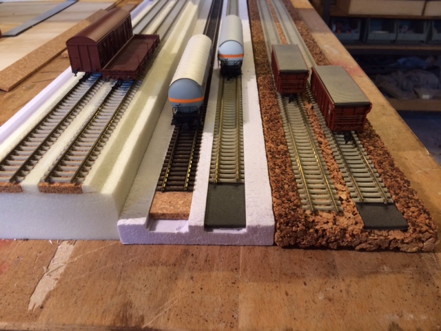

Ho fatto delle prove di rumorosità su varie combinazioni di materiali della massicciata

Nella foto si vedono tre massicciate a doppio binario accostate.
Ho provato varie combinazioni di materiali, per vedere l'effetto che fa.
Da sinistra:
Primi due binari: Base in poliuretano+sughero da 6 mm
Terzo binario: base in polistirolo alta densità+sughero da 6 mm
Quarto binario: base in polistirolo alta densità+neoprene nero da 3 mm
Quinto binario: base solo in sughero
Sesto binario: base in sughero+neoprene nero da 3 mm
Rumore:
Ho fatto scorrere dei carri:
I primi due binari sono i più rumorosi
Il quinto è il più silenzioso
Lavorabilità:
Poliuretano e polistirolo facilissimi da fresare e stabili.
Sughero pessimo, si sfalda.
Inoltre tra due fogli commerciali da 2 cm (50x100 di area) ho riscontrato una differenza di spessore di ben 10%, per cui la costanza delle quote in altezza del basamento non è possibile.
Rigidità:
Poliuretano è rigidissimo
Polistirolo alta densità leggermente flessibile (freccia di tre cm su 1 metro di arco).
Sughero un po' di più.
Peso:
Il sughero è il più pesante.
Resistenza ai colpi:
basta non darli.
La mia conclusione è che sui plastici vada bene il sughero (se si risolve il problema dello spessore costante) e sui diorami il poliuretano.
Quindi sui plastici modulari non saprei cosa scegliere.
A questo punto si accettano consigli.

Le varie combinaziioni di materiali sono solo appoggiate/incastrate o incollate?
Incollandole dovrebbe cambiare tutto... in peggio. ;-)
 Oggetto del messaggio: Re: Prototipo di una massicciata in HO a doppio binario
MessaggioInviato: martedì 20 ottobre 2015, 17:35
Messaggi: 435
La massicciata raffigurata sulla sinistra della foto è con i componenti incollati. In quella al centro e a destra solo appoggiati.
Grazie per l'informazione: mi eviti di perdere tempo a peggiorare le cose.

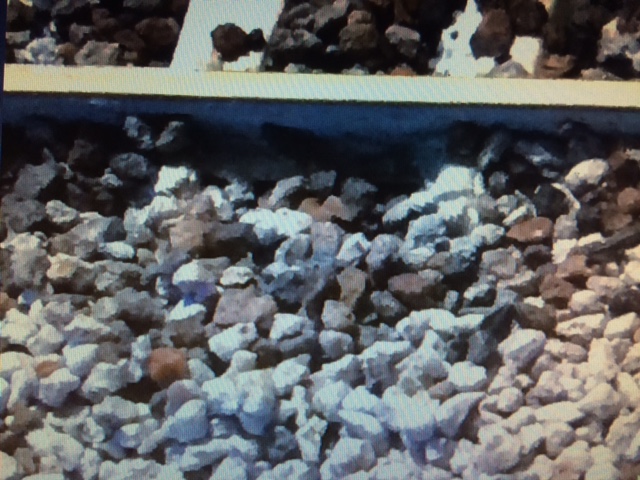

Prova di colorazione delle pietre. Dettaglio.
Commento file: prova di colorazione delle pietre
Ciao, visto che stai facendo sperimentazioni vari, ti consiglierei su questi materiali diversi che hai preparato, di terminare il binario incollando anche un pezzo di massicciata farla essiccare e ripetere le prove, per vedere e riscontrare bene il risultato a lavoro finito; Con l'arrivo della colla tutto potrebbe cambiare..
Per lo spessore non costante del sughero puoi andare da un falegname e fartelo piallare leggermente, oppure meglio, farlo passare sotto una calibratrice.
