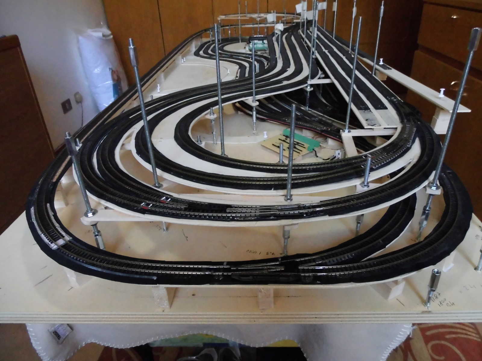

proseguimento lavori

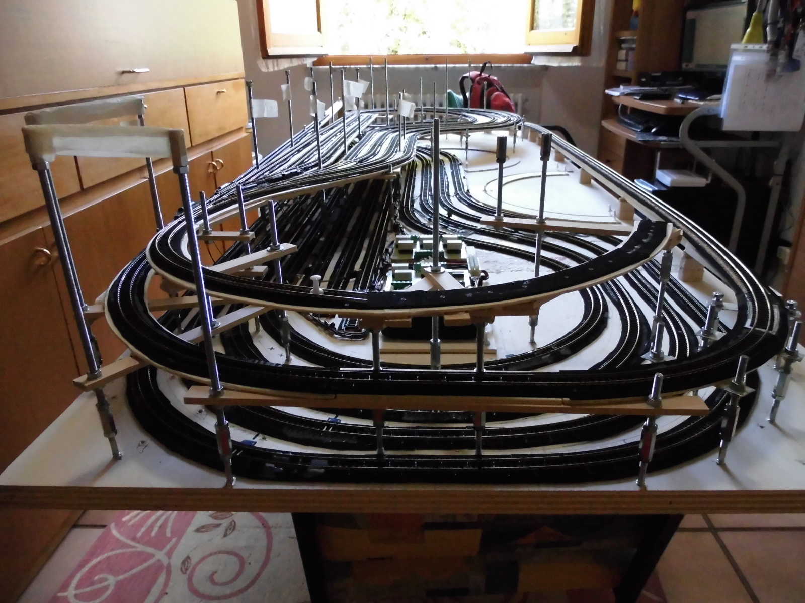

Livello 1 (stazione nascosta 2 )
CIMG0026.JPG [ 147.82 KiB | Osservato 10786 volte ]
CIMG0031.JPG [ 163.19 KiB | Osservato 10786 volte ]
CIMG0035.JPG [ 162.16 KiB | Osservato 10786 volte ]
CIMG0036.JPG [ 185.24 KiB | Osservato 10786 volte ]

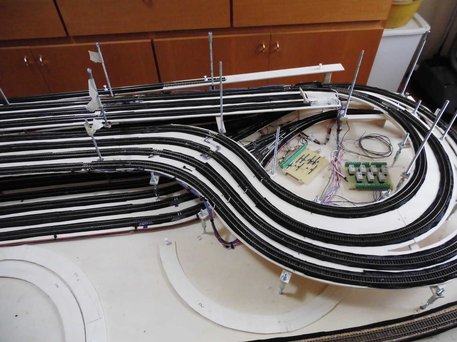

aggiornamento

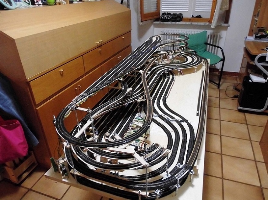

dopo aver Cablato stazione nascosta 2 (liv.1)
42.JPG [ 194.42 KiB | Osservato 10556 volte ]

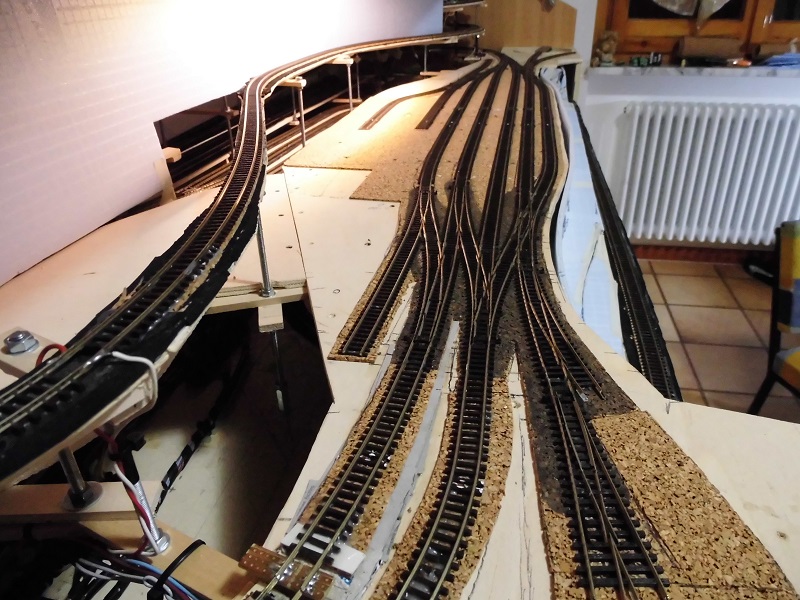

Livello 3 rampa da stazione a vista (liv.2) a stazione nascosta 3 (liv 4)
45.JPG [ 208.01 KiB | Osservato 10556 volte ]

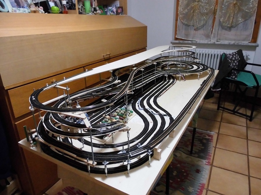

 Oggetto del messaggio: Re: PLASTICO IN CASA DANILO
MessaggioInviato: sabato 12 marzo 2016, 18:43
Messaggi: 111
55.JPG [ 246.63 KiB | Osservato 10521 volte ]
56.JPG [ 223.87 KiB | Osservato 10521 volte ]

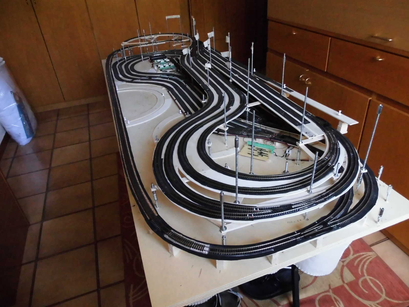

MessaggioInviato: mercoledì 17 agosto 2016, 19:35
Messaggi: 111
stazione nascosta 3 (liv 4) posati binari e cablati
61.JPG [ 237.77 KiB | Osservato 9976 volte ]
62.JPG [ 247.33 KiB | Osservato 9976 volte ]

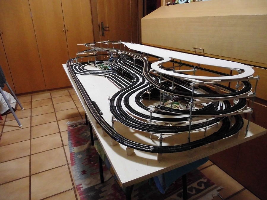

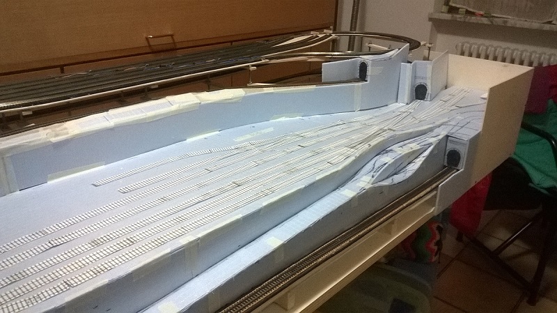

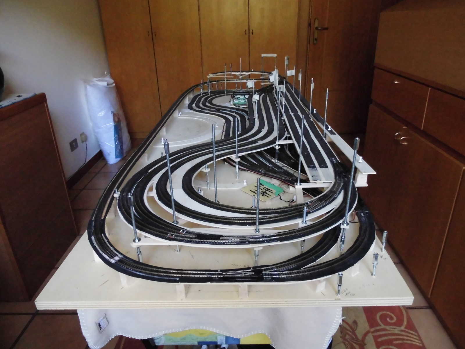

MessaggioInviato: domenica 18 dicembre 2016, 1:39
Messaggi: 111

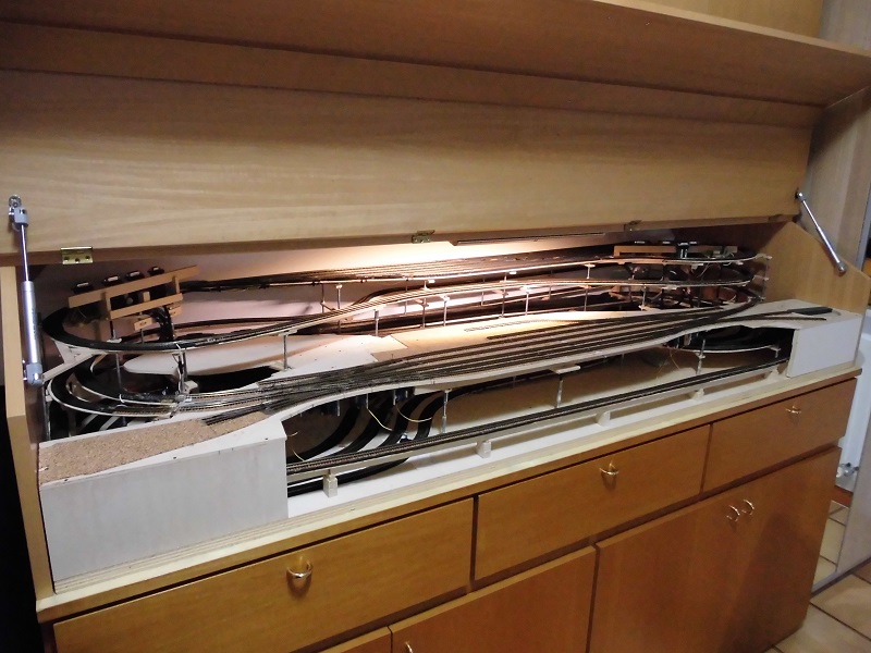

bozza per verificare ingombri e avere una vista di come viene
WP_20161214_002.jpg [ 175.24 KiB | Osservato 9393 volte ]
WP_20161214_003.jpg [ 201.35 KiB | Osservato 9393 volte ]
WP_20161214_004.jpg [ 179.46 KiB | Osservato 9393 volte ]
WP_20161214_005.jpg [ 183.26 KiB | Osservato 9393 volte ]

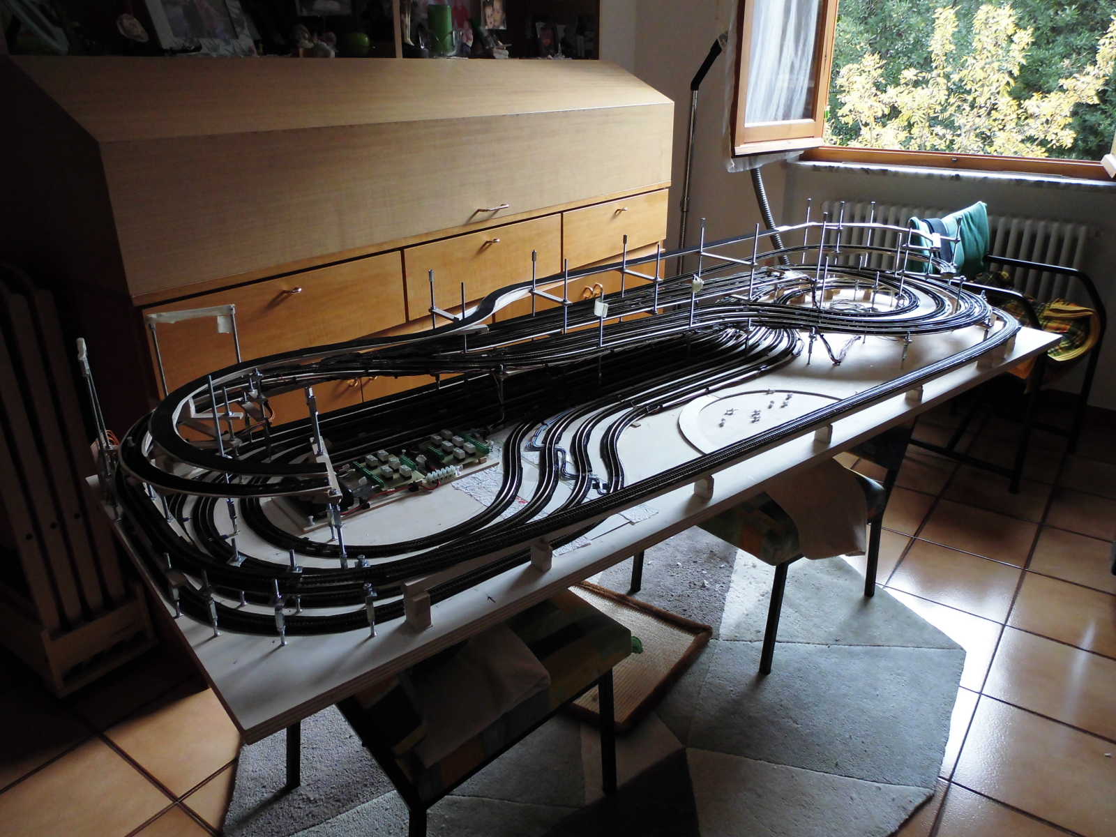

MessaggioInviato: giovedì 12 dicembre 2019, 0:01

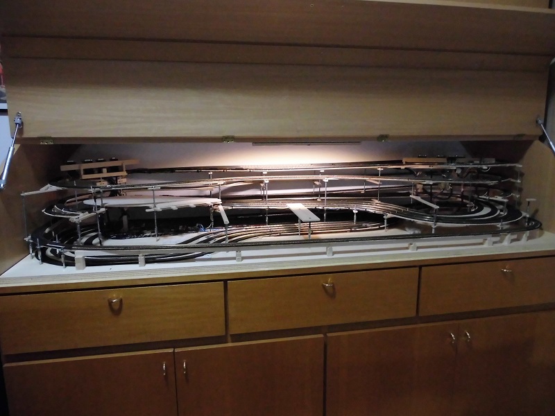

Messaggi: 111

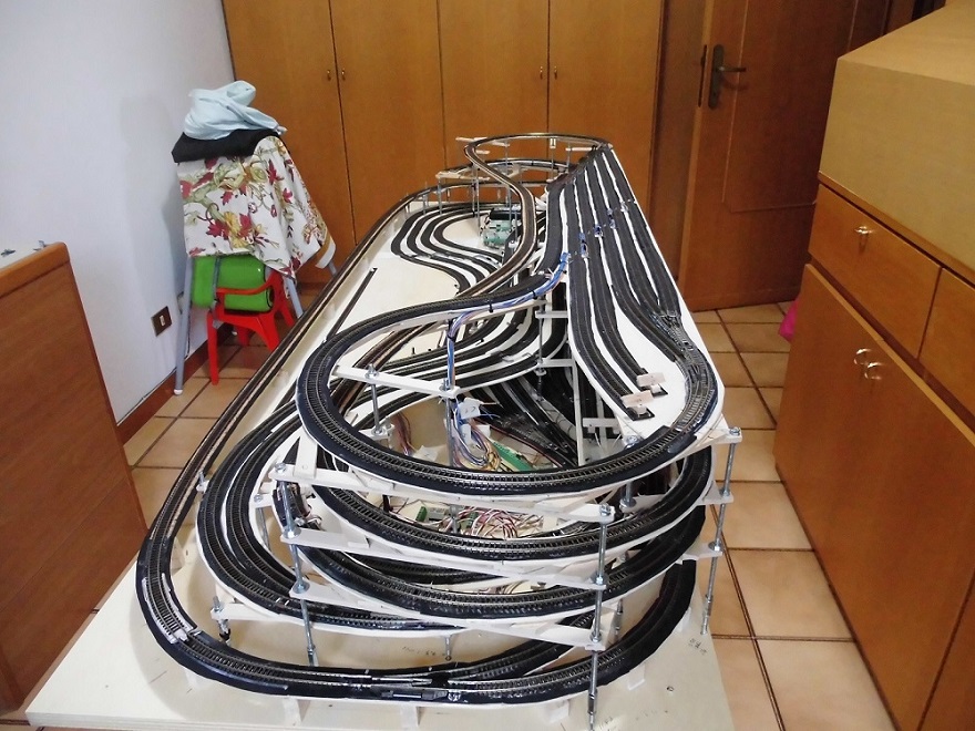

dopo tanto tempo posso riprendere i lavori
posizionato al suo posto
70.JPG [ 141.78 KiB | Osservato 8159 volte ]
visto da dietro
72.JPG [ 115.97 KiB | Osservato 8159 volte ]
MessaggioInviato: giovedì 12 dicembre 2019, 7:27
Messaggi: 2859
Località: Bracciano (Roma)
Lavoro complesso ma portato avanti con estrema precisione e pulizia. Bravissimo!
MessaggioInviato: giovedì 12 dicembre 2019, 12:25
Messaggi: 434
Il tracciato ha una sua logica e mi piace molto, forse un po impiccato in altezza. Ma adoro il contesto in cui è organizzato, spesso si vedono belle realizzazioni in un contesto confusionale, qui per ora è una chicca. Nelle curve più strette che raggio minimo hai usato?
MessaggioInviato: giovedì 12 dicembre 2019, 15:11
Messaggi: 111
raggio minimo per linea principale nascosto R 225mm solo anello interno stazioni nascoste R 200mm a vista R 900mm (lati linea parata)
raggio minimo per linea secondaria nascosto R 200mm a vista R 500mm
MessaggioInviato: venerdì 13 dicembre 2019, 10:01
Messaggi: 365
Da queste foto c'è molto da imparare, sicuramente l'ordine e la pulizia con cui stai portando avanti il lavoro. Sembra una sala operatoria, pulita e in ordine, ottimo!

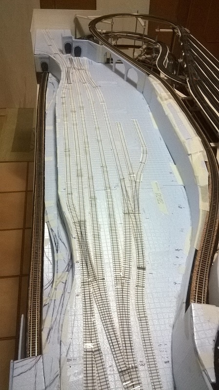

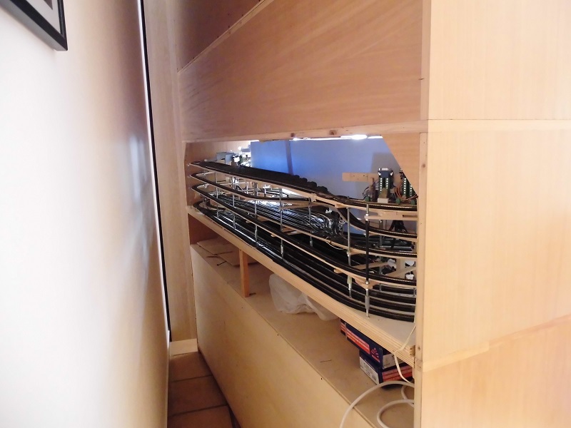

MessaggioInviato: domenica 15 dicembre 2019, 13:33
Messaggi: 111

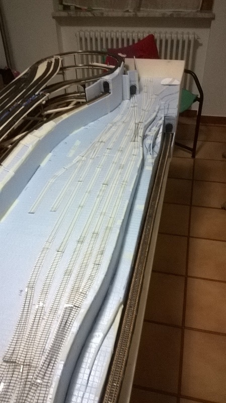

con il tempo a disposizione i lavori vanno avanti con il modulo stazione
73.JPG [ 181.81 KiB | Osservato 7817 volte ]
74.JPG [ 167.41 KiB | Osservato 7817 volte ]
ancora da definire zona rimessa

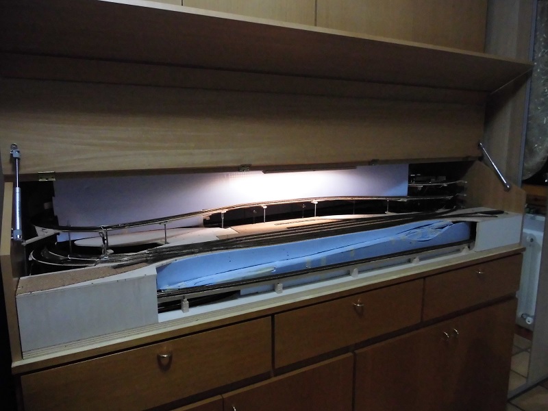

MessaggioInviato: martedì 17 dicembre 2019, 17:10
Messaggi: 111

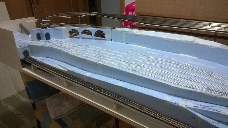

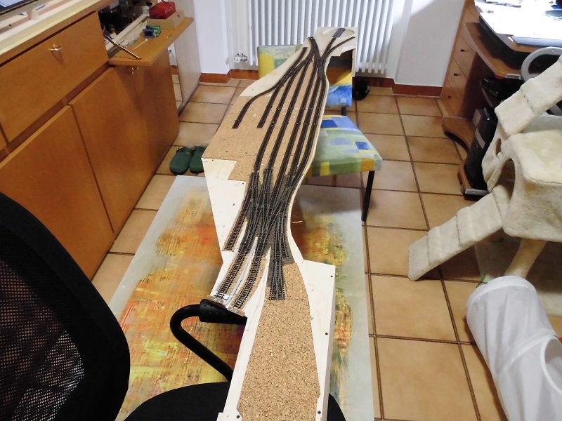

anche il modulo stazione al suo posto
75.JPG [ 166.05 KiB | Osservato 7678 volte ]
messi pannelli giusto per farsi un'idea
78.JPG [ 130.85 KiB | Osservato 7678 volte ]

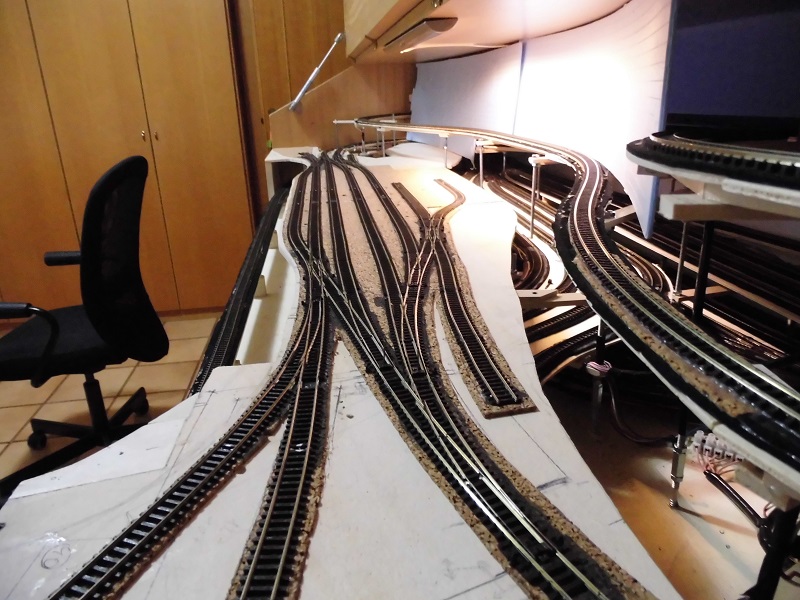

vista delle due radici
79.JPG [ 212.61 KiB | Osservato 7678 volte ]
80.JPG [ 194.02 KiB | Osservato 7678 volte ]

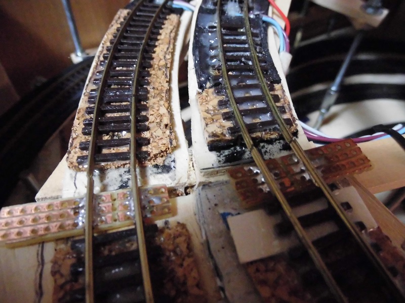

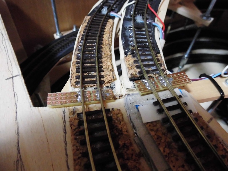

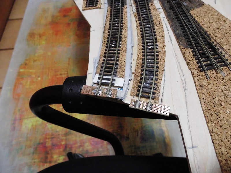

visto che il modulo è asportabile per lavori e manutenzione per avere un accoppiamento preciso dei binari ho saldato le scarpette su una basetta in modo che facendola scorrere li blocchi
83.JPG [ 186.48 KiB | Osservato 7678 volte ]
libero
85.JPG [ 181.11 KiB | Osservato 7678 volte ]
bloccato
86.JPG [ 168.03 KiB | Osservato 7678 volte ]

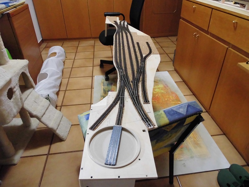

prossimo lavoro motorizzazione e impianto elettrico

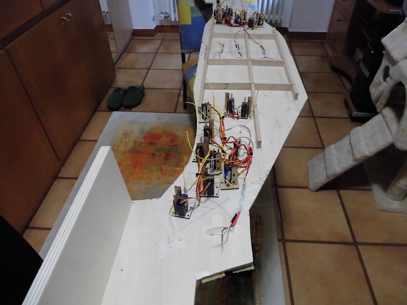

MessaggioInviato: sabato 21 dicembre 2019, 15:13
Messaggi: 111

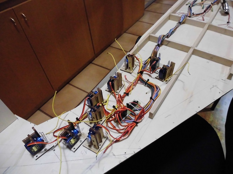

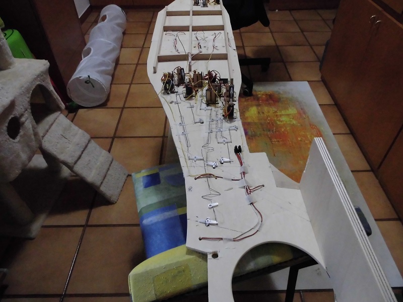

montati servo
89.JPG [ 148.17 KiB | Osservato 7467 volte ]
90.JPG [ 139.2 KiB | Osservato 7467 volte ]
adesso bisogna cablare il tutto

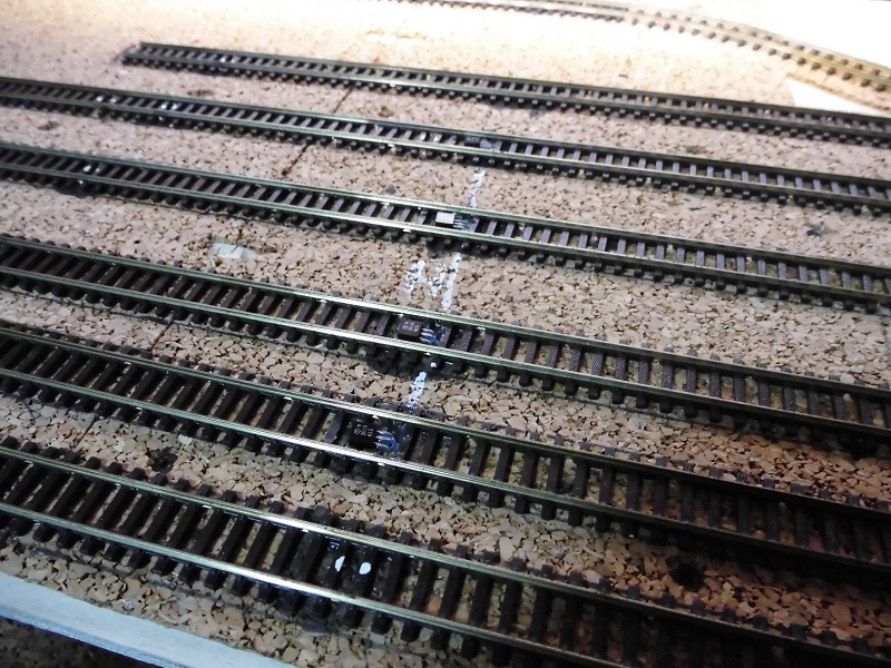

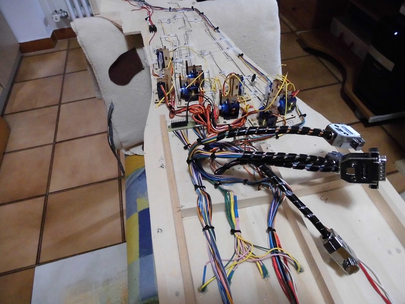

MessaggioInviato: domenica 29 dicembre 2019, 0:39
Messaggi: 111
messi i sensori HALL ( se si vuole usare il blocco automatico ) nei binari 1/2/3/4
89.JPG [ 259.56 KiB | Osservato 7208 volte ]

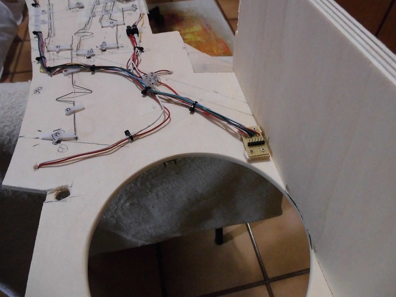

sono passato al cablaggio
connettore per piattaforma ( polarizzazione e motore passo passo da montare )
90.JPG [ 124.27 KiB | Osservato 7208 volte ]
tutto cablato con 4 connettori 15 poli
91.JPG [ 157.13 KiB | Osservato 7208 volte ]
93.JPG [ 176.89 KiB | Osservato 7208 volte ]
mancano solo da fissare gli interruttori sui motori e collegare i fili per la polarizzazione cuori
