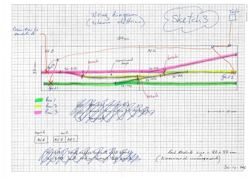

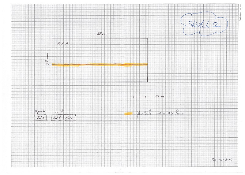

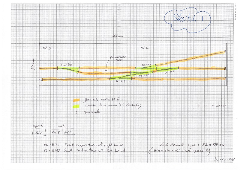

Ecco la pianta del tracciato
sketch1.jpg [ 212.61 KiB | Osservato 8178 volte ]
sketch2.jpg [ 202.31 KiB | Osservato 8178 volte ]

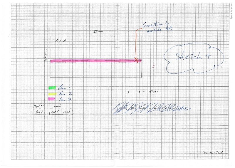

Ecco lo skizzo del cablaggio che adottero`.
I 'run' sono tratti di tracciato nella stessa direzione considerando la posizione dell'ingresso degli scambi.
I 'break' sono gli isolamenti del tracciato necessari quando gli scambi (in uscita) sono posizionati in senso opposto.
I 'feed' sono i punti di contatto dove i fili alimentano la rotaia.
sketch3.jpg [ 240.09 KiB | Osservato 8178 volte ]
sketch4.jpg [ 215.09 KiB | Osservato 8178 volte ]
Mi scuso per la complessita` del modulo A :lol:
Giovanni Leone

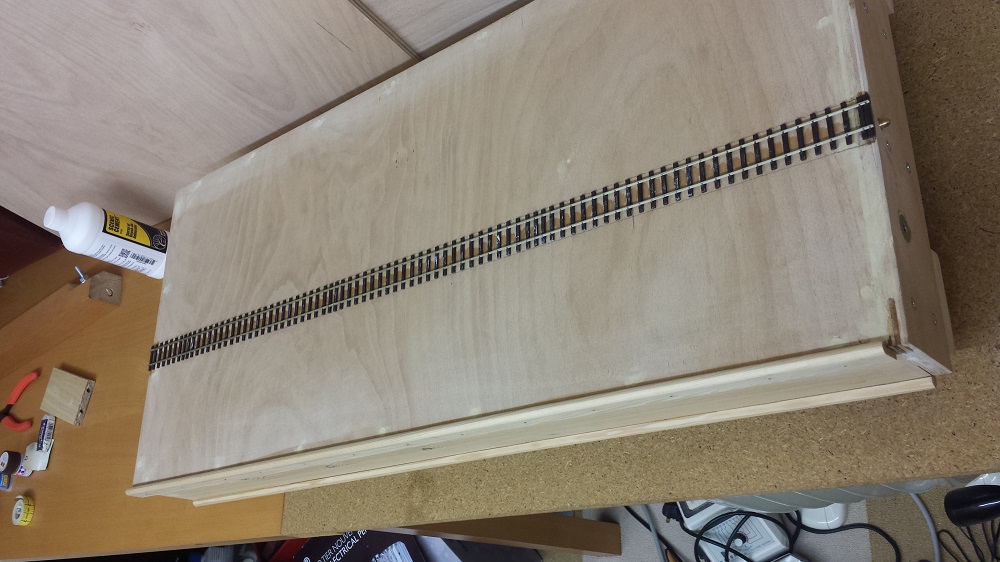

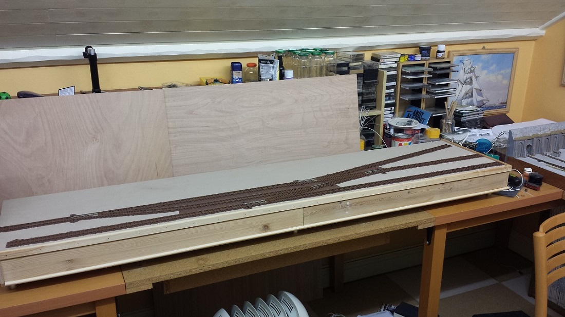

Aprofittando del weekend libero ho cominciato la costruzione del plastico. Ecco il risultato di circa 12 ore tra sabato e domenica.
Vista generale:
20151102_184009_1 (1).jpg [ 132.67 KiB | Osservato 8045 volte ]
Particolare del binario:
20151102_183947_2 (2).jpg [ 88.57 KiB | Osservato 8045 volte ]

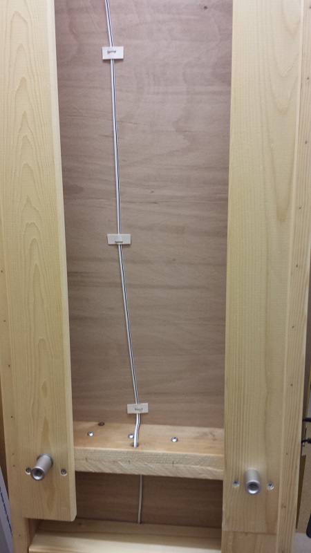

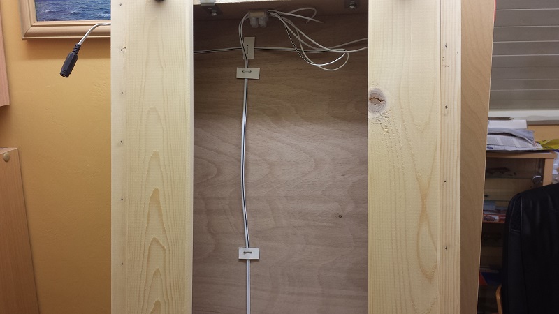

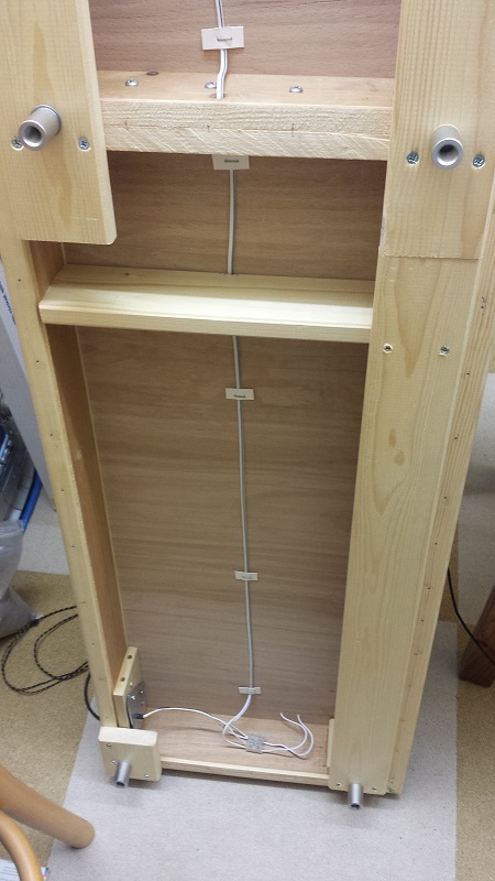

Particolari del cablaggio:
20151102_184229_5 (1).jpg [ 95.56 KiB | Osservato 8035 volte ]
20151102_184237 (1).jpg [ 86.54 KiB | Osservato 8035 volte ]
20151102_184242 (1).jpg [ 109.38 KiB | Osservato 8035 volte ]
Giovanni Leone

Caro Giovanni,
Schema semplice che però permette molte manovre anche con più locomotive , essendo analogico a mio avviso meriterebbe alcuni sezionamenti e la possibilità di selezionare l'alimentazione dei 3 "run ". In sostanza con 6 interruttori e qualche filo in più le possibilità di un gioco realistico aumenterebbero notevolmente.
Grazie per i tuoi " Sacri testi "!
Saluti,
Andrea Cavalli

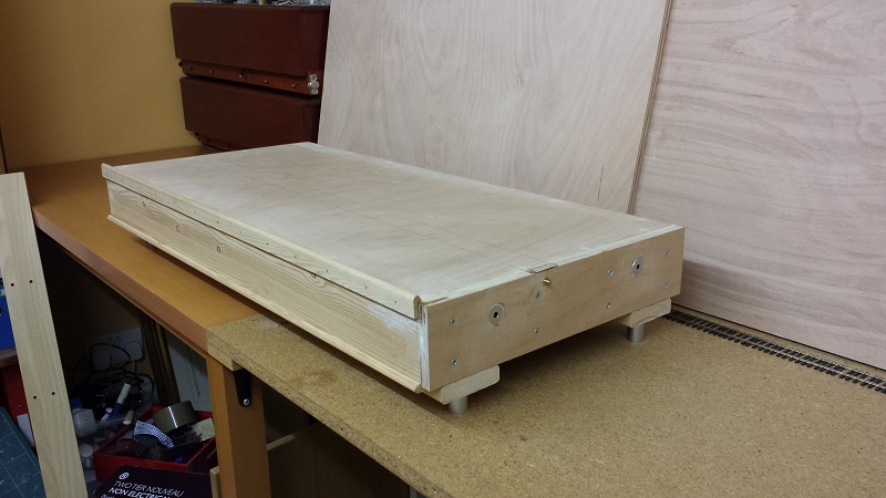

Vista frontale del modulo B/C:
20151103_180132_1.jpg [ 224.75 KiB | Osservato 7913 volte ]

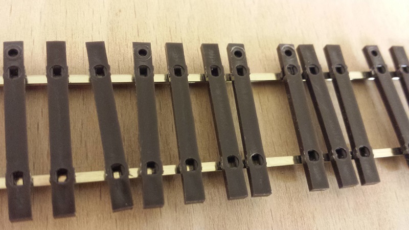

Confronto tra il flessibile Peco 75 originale e dopo la modifica (cambiamento dell'interasse delle traverse):
20151103_180224_2.jpg [ 165.62 KiB | Osservato 7913 volte ]

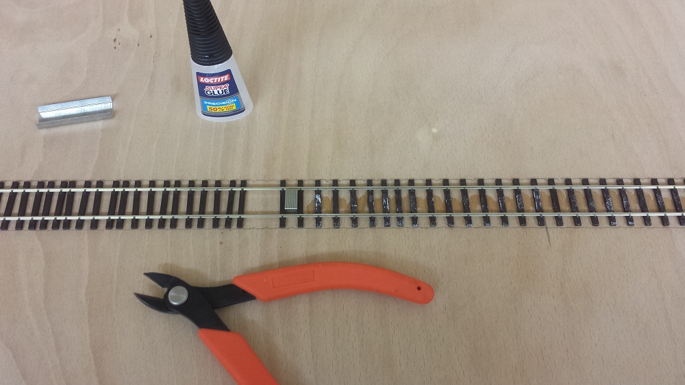

Flessibile Peco 75 con le traverse gia`staccate pronte per la posa che prevede il cambiamento dell'interasse delle traverse:
20151103_180349_2.jpg [ 126.31 KiB | Osservato 7910 volte ]
Il taglio delle giunzioni tra le traverse e` stato eseguito facilmente e velocemente con una tronchesina 'Xuron':
20151103_180425_2 (1).jpg [ 118.39 KiB | Osservato 7910 volte ]

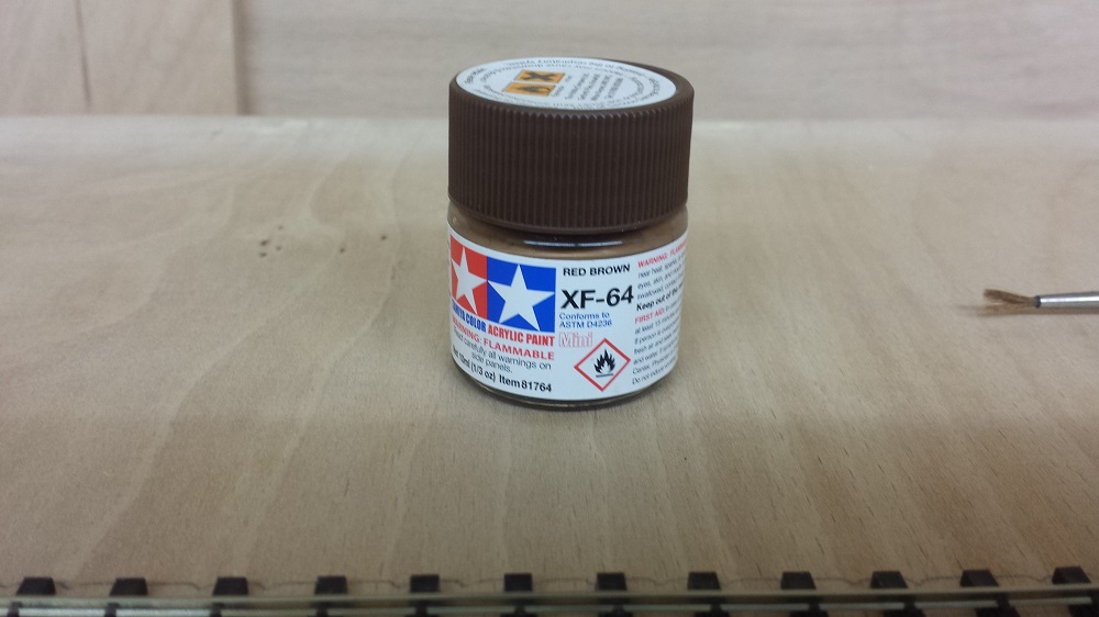

Le traverse sono dipinte con colore acrilico Tamiya XF-64 Red Brown matt:
20151104_214117 (1).jpg [ 129.87 KiB | Osservato 7823 volte ]
20151104_214753 (1).jpg [ 138.44 KiB | Osservato 7823 volte ]

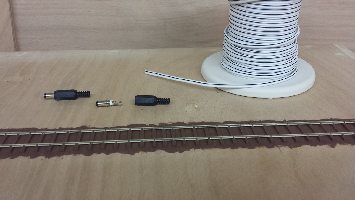

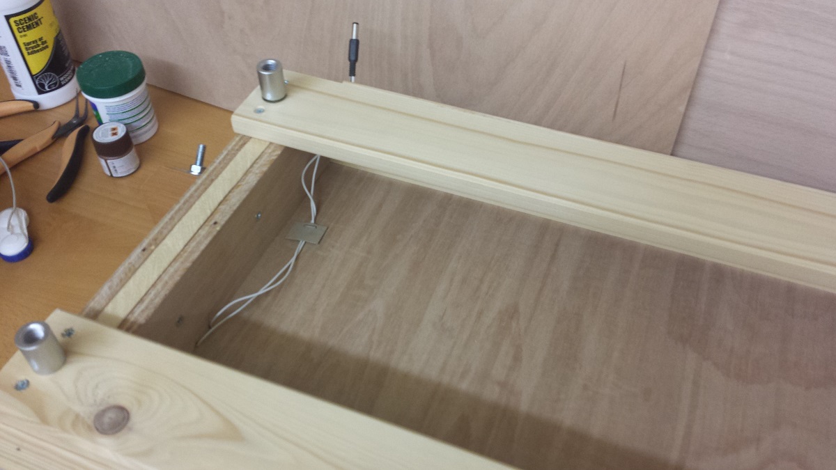

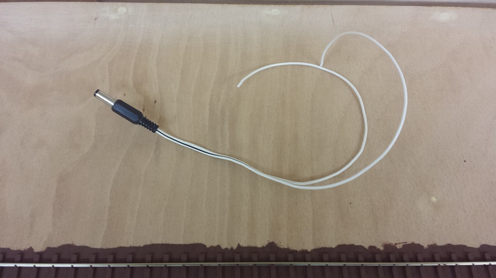

Finito di colorare le traverse si passa al cablaggio del modulo A. Ho usato fili per gli autoparlanti:
20151105_214808_2.jpg [ 209 KiB | Osservato 7700 volte ]
20151105_215135_3.jpg [ 211.67 KiB | Osservato 7700 volte ]
20151105_215238_1.jpg [ 142.31 KiB | Osservato 7700 volte ]

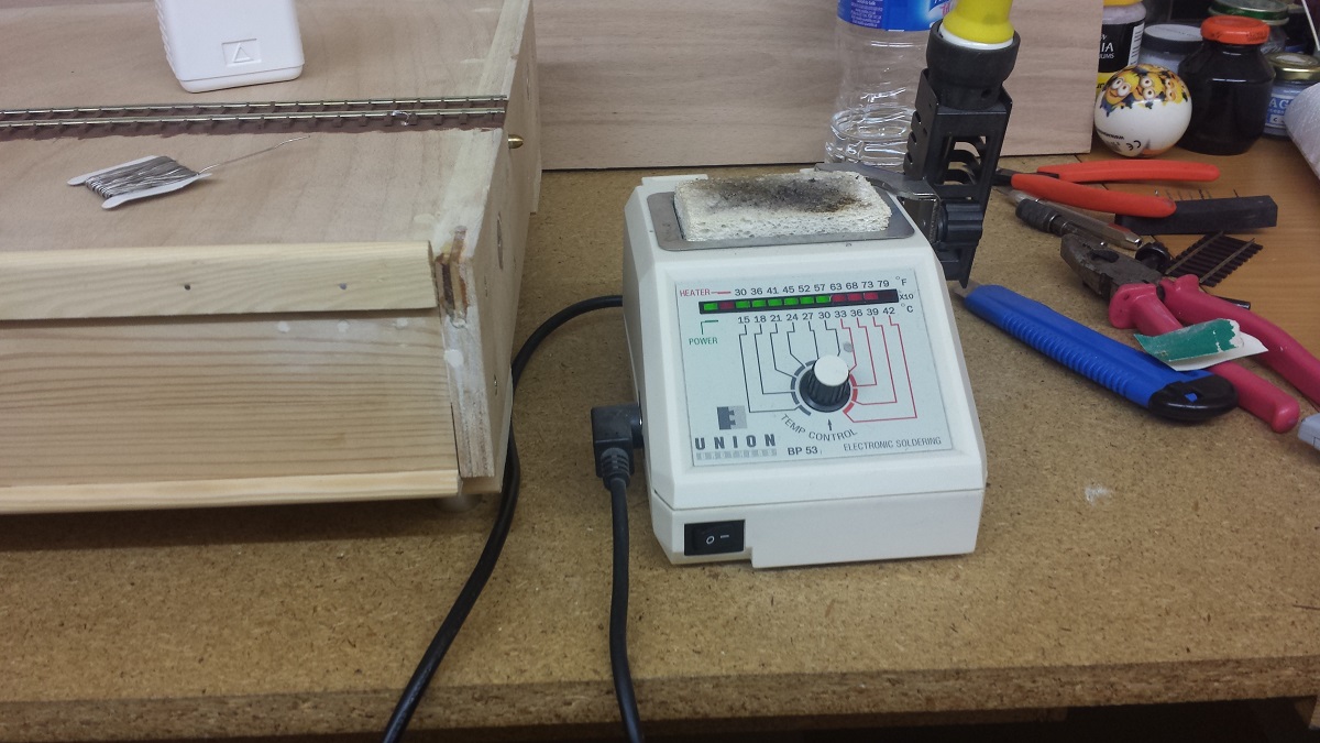

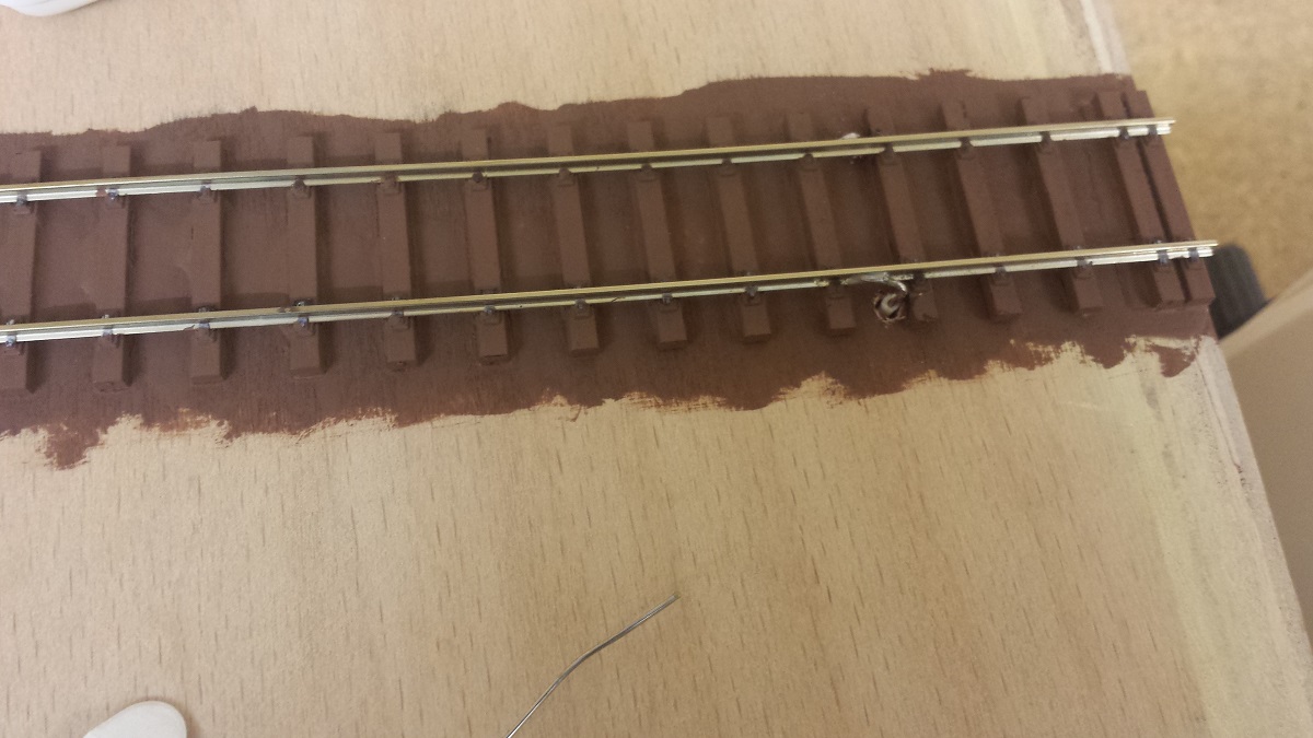

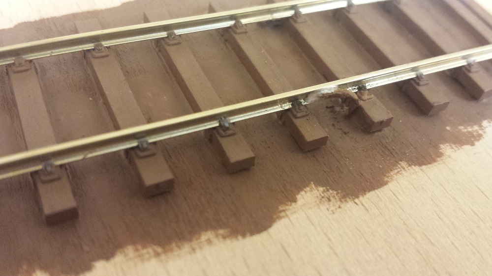

Si passa alla saldatura del 'feed':
20151106_195259_3.jpg [ 246.91 KiB | Osservato 7611 volte ]
20151106_195319_1.jpg [ 200.94 KiB | Osservato 7611 volte ]

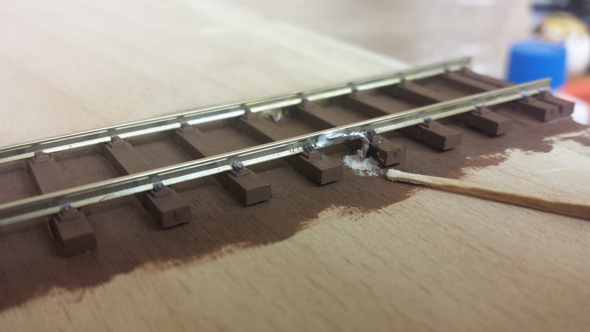

I buchi vengono riempiti con 'woodfiller':
20151106_195742_2 (1).jpg [ 182.83 KiB | Osservato 7611 volte ]

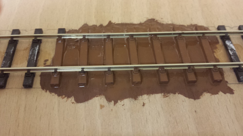

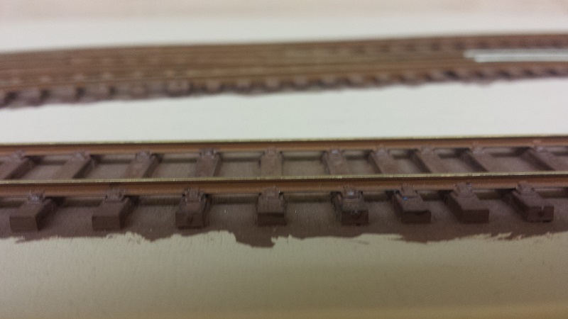

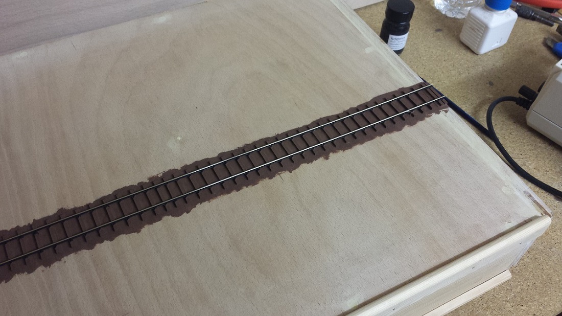

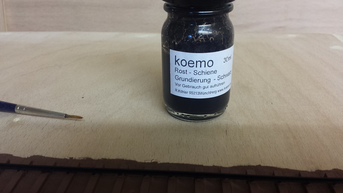

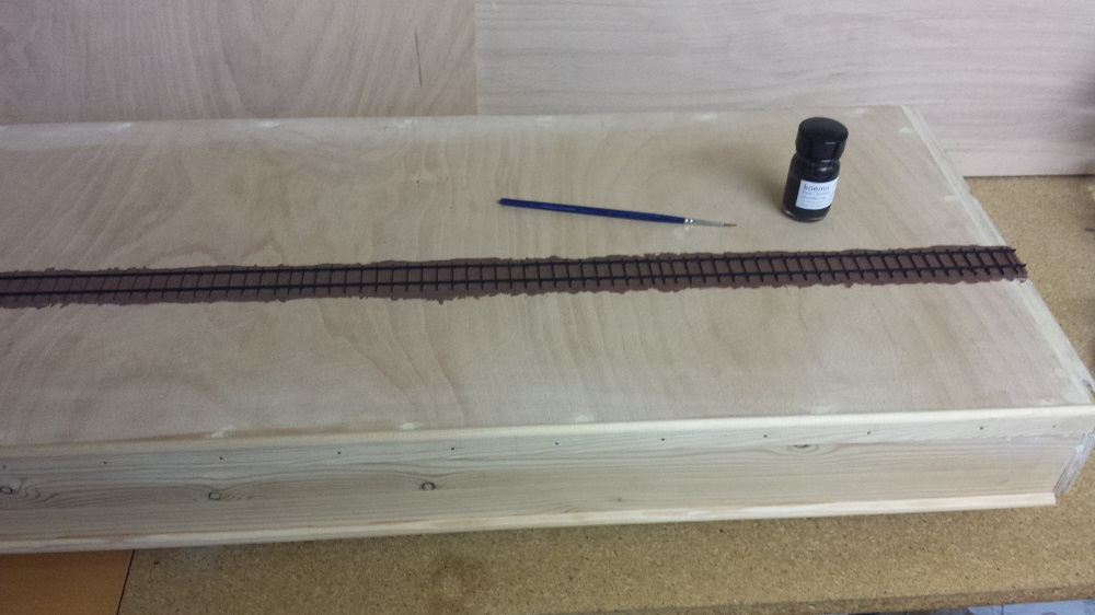

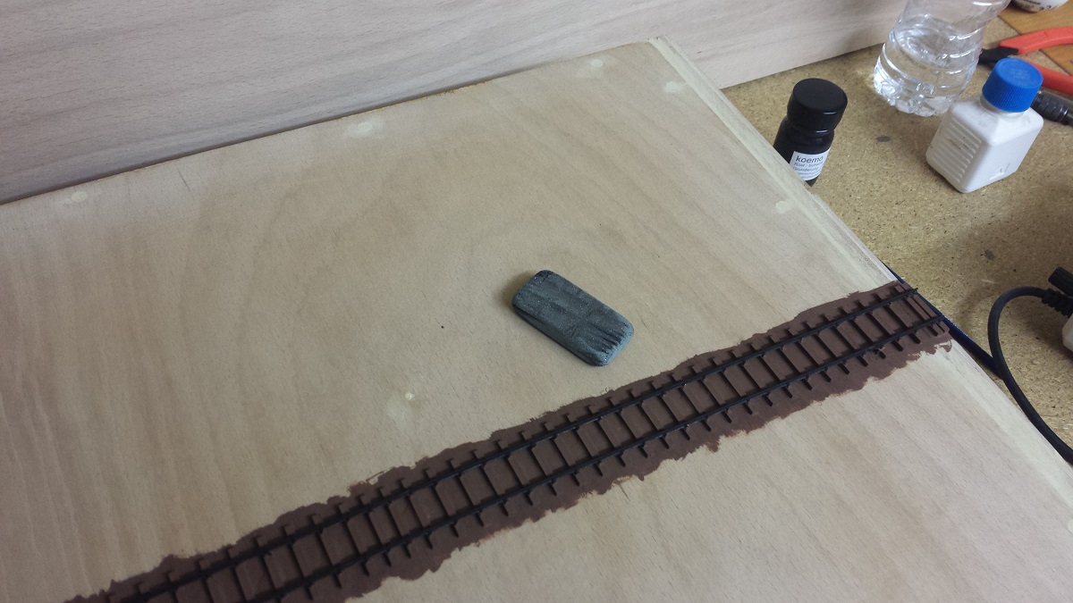

Invecchiamento dei binari - First coat con 'basecoat' Koemo. Quando asciutto, pulitura del piano della rotaia - passare leggermente con gomma abrasiva Peco:
20151107_111626.jpg [ 173.11 KiB | Osservato 7558 volte ]
20151107_111647_3 (1).jpg [ 146.1 KiB | Osservato 7558 volte ]
20151107_111717.jpg [ 232.95 KiB | Osservato 7558 volte ]
20151107_112011.jpg [ 226.46 KiB | Osservato 7558 volte ]
Second coat verra` fatto con 'topcoat' Koemo:
20151107_112118_4 (4).jpg [ 178.48 KiB | Osservato 7558 volte ]

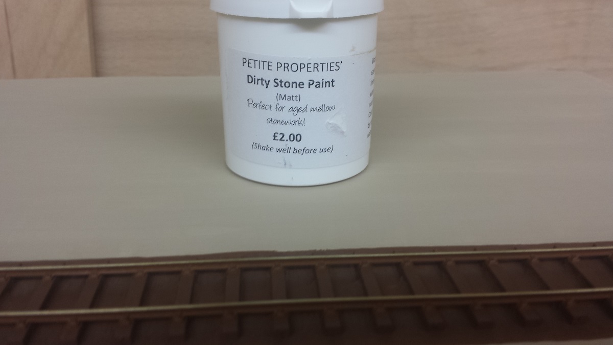

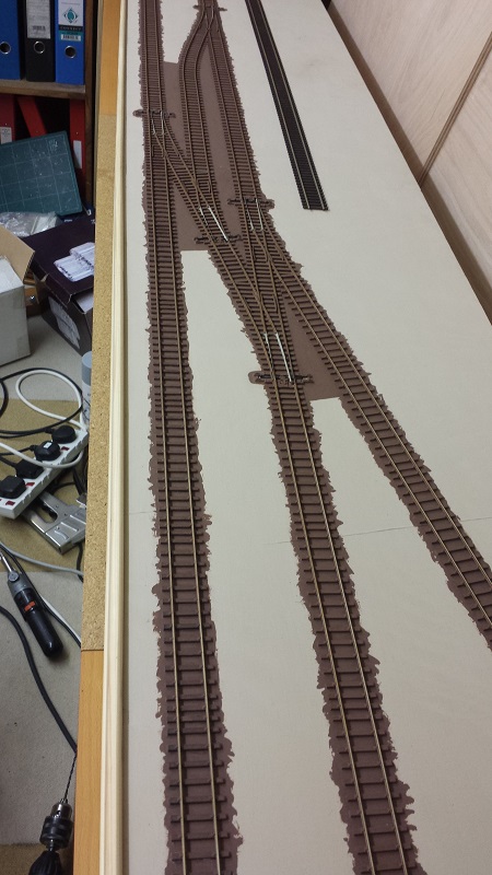

Ecco terminata l'applicazione del 'topcoat' Koemo. Il piano del compensato e` stato pitturato con vernice 'dirty stone' della Petite Properties.
http://www.petite-properties.com/
20151108_203757_1.jpg [ 149.33 KiB | Osservato 7430 volte ]
20151108_203822_1.jpg [ 123.24 KiB | Osservato 7430 volte ]
