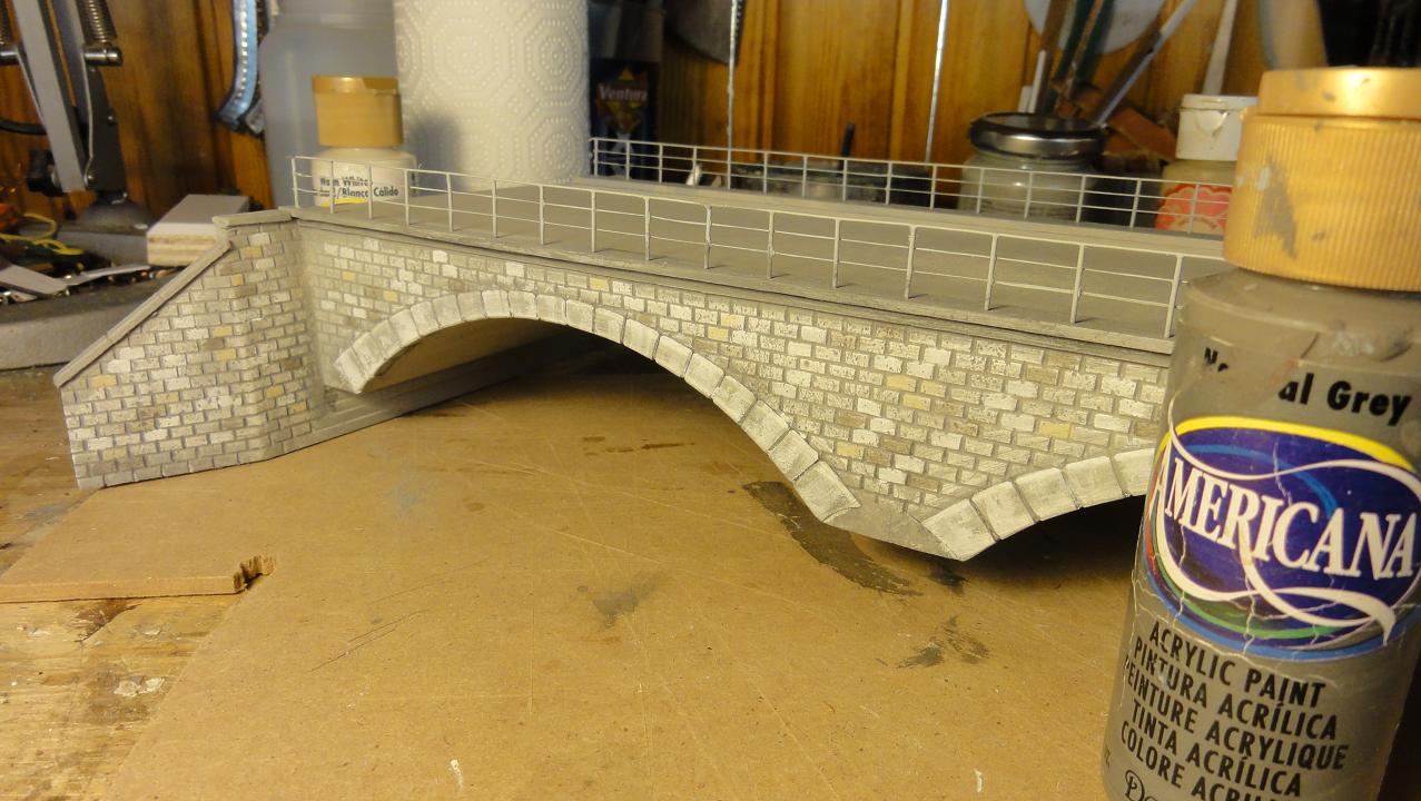

Ottima la soluzione della dima per le ringhiere ed ottimo tutto il resto!
Che spessore di filo (ottone?) hai usato?
 Oggetto del messaggio: Re: PONTE AD ARCHI PER LINEA DOPPIA
MessaggioInviato: mercoledì 16 dicembre 2015, 17:30
Messaggi: 1122
I mancorrenti sono di 0.5mm ed i montanti di 0.8mm tutto filo di ottone.

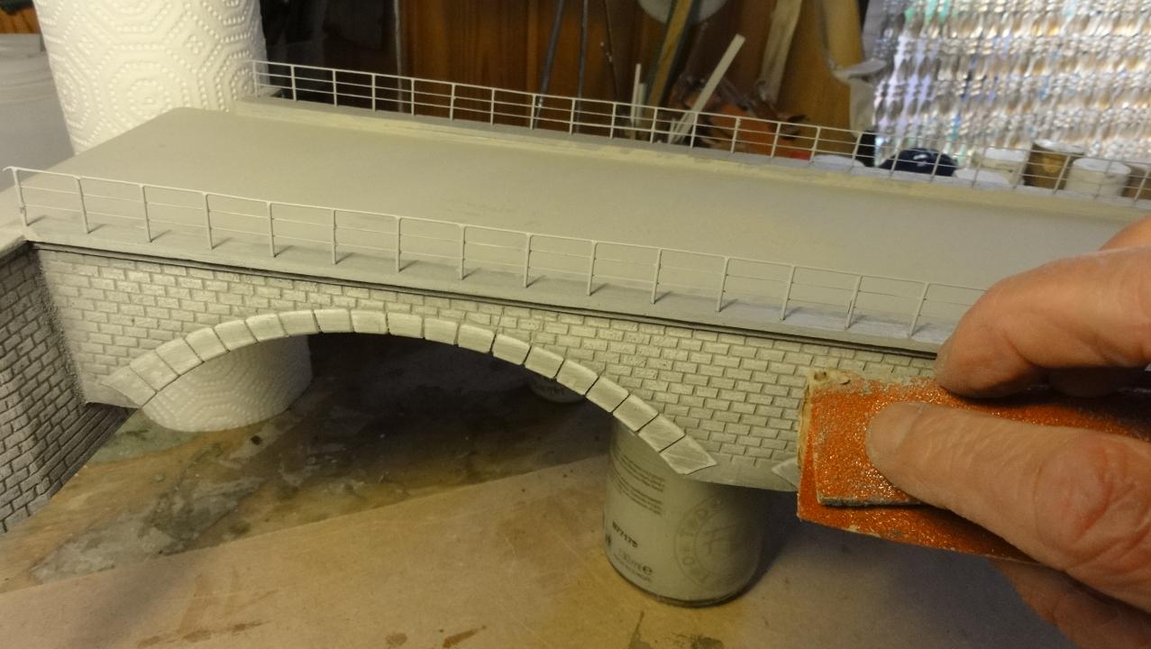

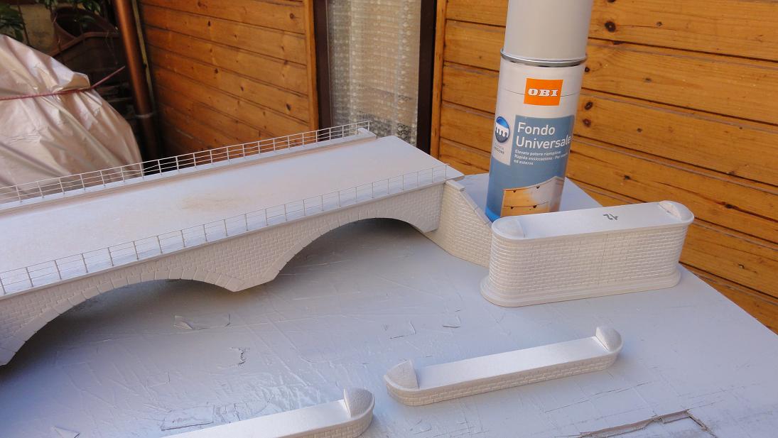

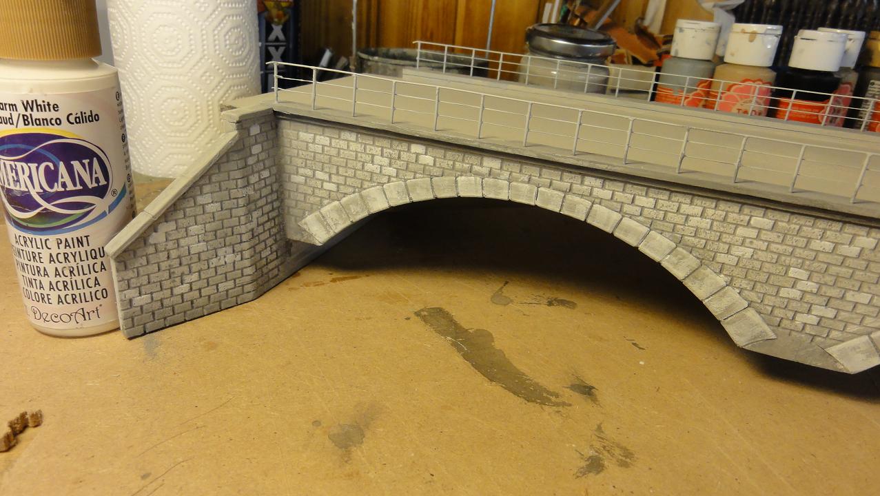

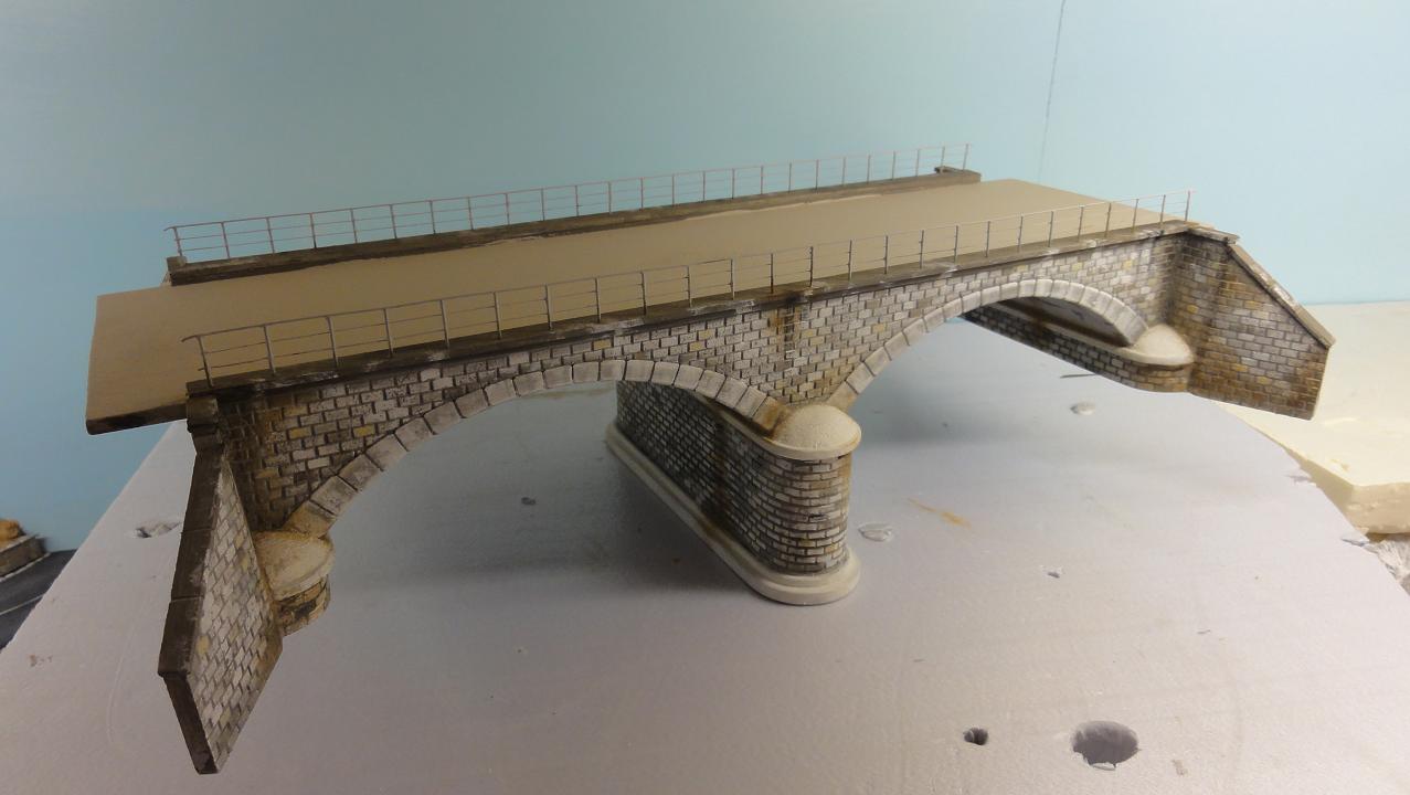

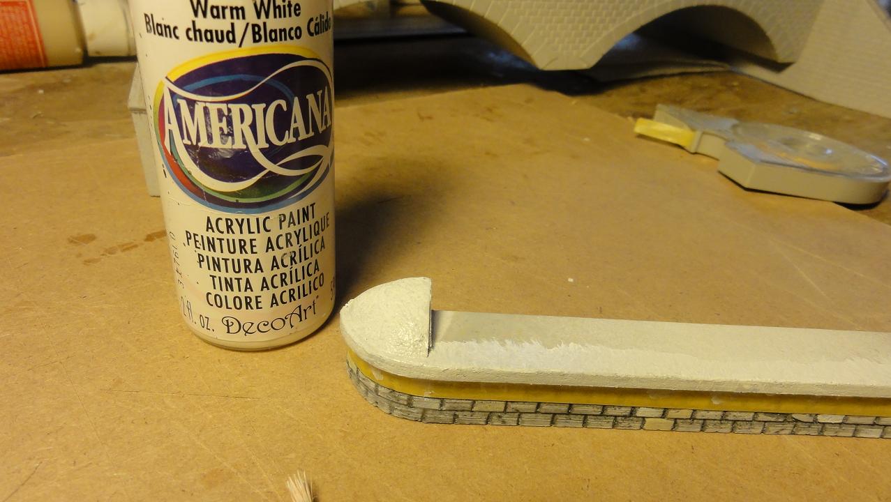

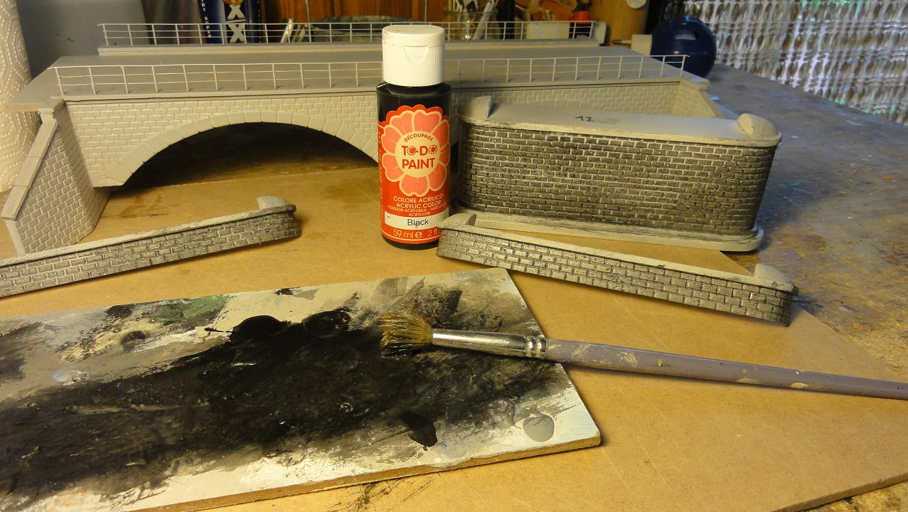

E con la verniciatura il lavoro è ultimato!!
49.06.verniciatura.JPG [ 99.81 KiB | Osservato 4646 volte ]
50.06.JPG [ 133.22 KiB | Osservato 4646 volte ]
51.06.JPG [ 121.79 KiB | Osservato 4646 volte ]
55.06.verniciatura piloni.JPG [ 182.75 KiB | Osservato 4646 volte ]
56.06.JPG [ 200.51 KiB | Osservato 4646 volte ]

57.06.JPG [ 192.08 KiB | Osservato 4646 volte ]

Molto ben realizzato il tuo "ponticello" , ma hai intenzione di posizionarlo sul "plastichetto"?
Massimo
MessaggioInviato: venerdì 18 dicembre 2015, 16:11
Messaggi: 1122
Massimo
I ponti sul plastichetto ci sono già tutti. Chissà che questo non compaia su qualche diorama...chissà!!!!!
